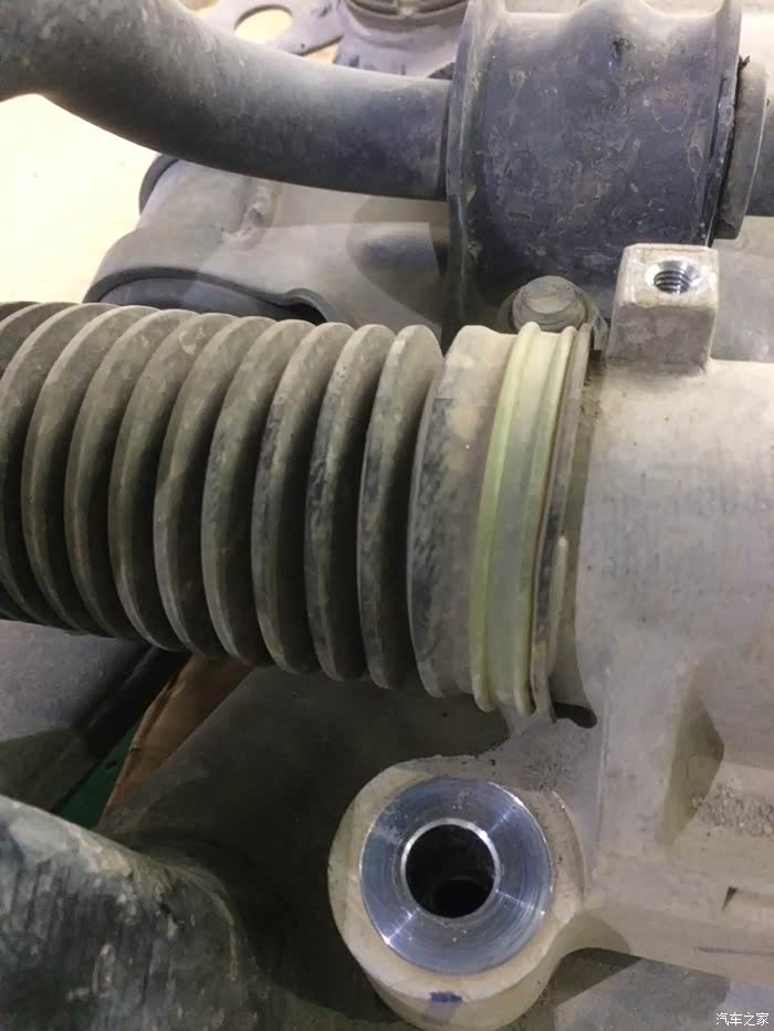

然后进行验证实验:1. 拆掉防尘套,检查里面是否有油液(后来拆开后发现里面有少量暗红色液体)

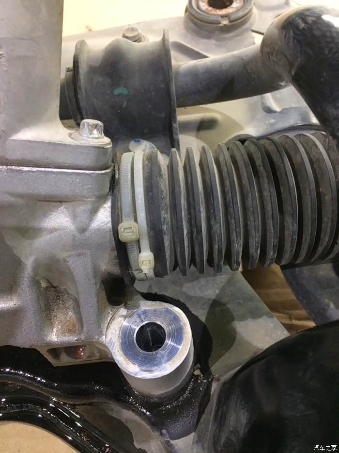

                                 2.重新装好放尘套!(4S店都没有防尘套的专用扎带,用的普通扎带)
4S店没有防尘套的专用扎带,用的普通扎带
转向机上的原有扎带
 3.清洗掉现存的油污,并用干净的抹布擦干清洗液及油污(为后面做对比做好准备)

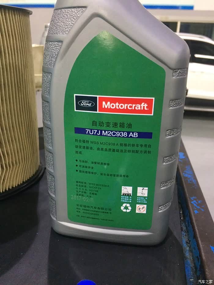

        重新装车,加好转向助力油(居然是自动变速箱油???我读书少,不要骗我)见下图
帮我添加的转向助力油(自动变速箱油????)懂行的人来说说

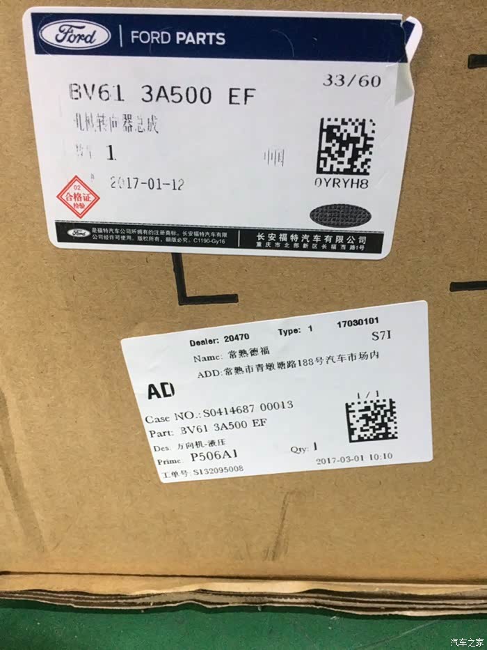

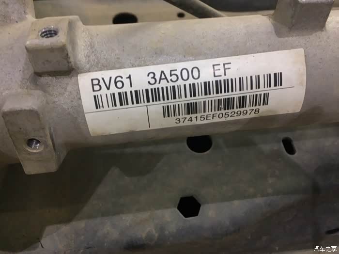

拆下的旧件及零件号和追溯件条码

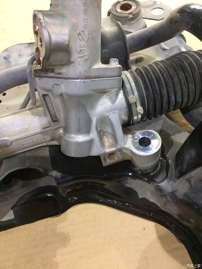

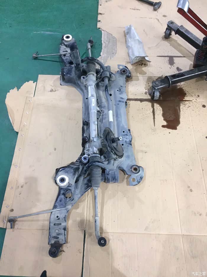

拆下的副车架及转向机总成
拆下后油漏的到处都是

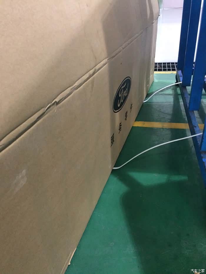

转向机索赔件,外包装
零件信息

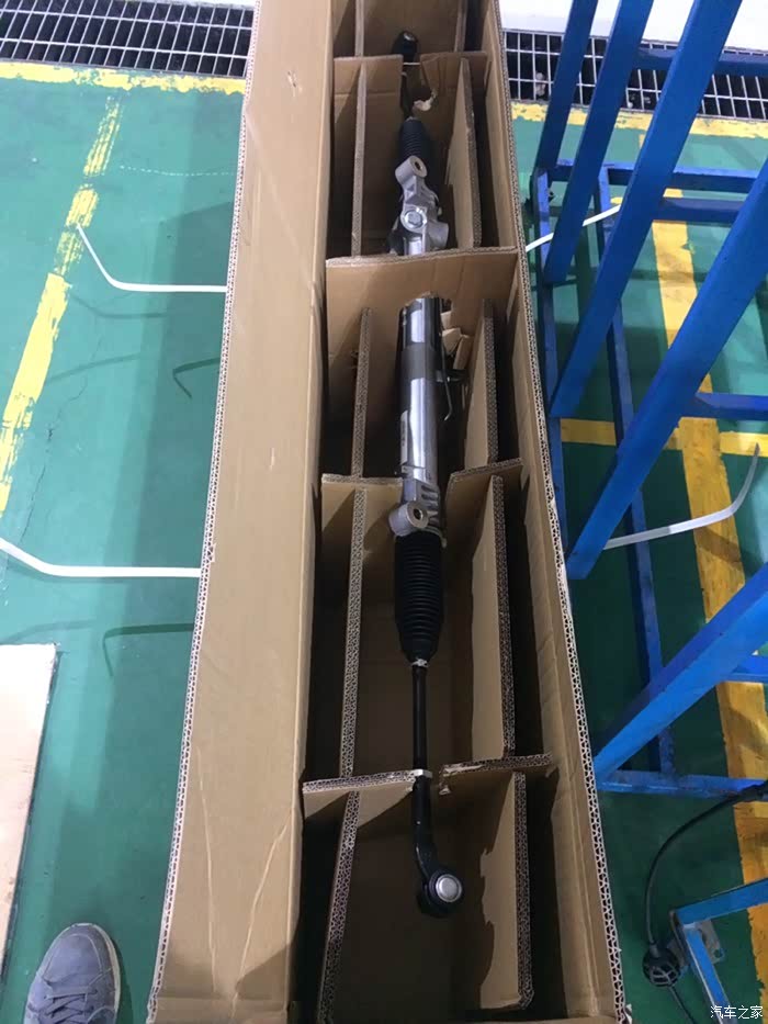

新件拆包后的样子

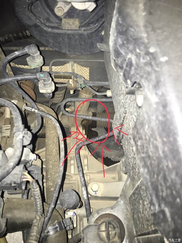

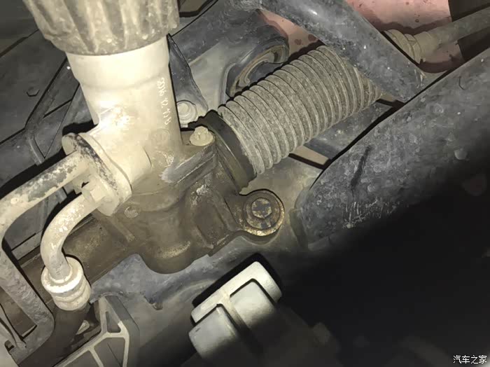

      时间来到2018年9月,出于好奇,又去检查方向机有无漏油。好家伙,同样的位置又漏油了
      见下图
新换的转向机,一年多时间,同样的位置又漏油了,黑乎乎(目前里程数39000,三年不到,两个转向机都出现漏油)
        距离过保还剩不到一个月,马上预约4S店进行检查和再次索赔。各位福友等我索赔后的好消息。后续继续更新。

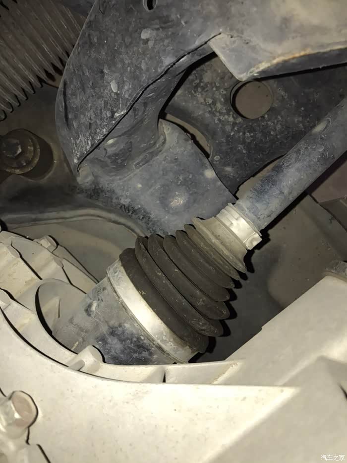

出于好奇,我又把前舱仔仔细细的检查了一遍,好家伙,发现不少问题,下面,我一一给大家呈现出来,有类似问题的各位朋友进来探讨探讨,讲讲大家怎么维权的。
        我是2015年11月19日购入的2015款全新福克斯手动风尚版。

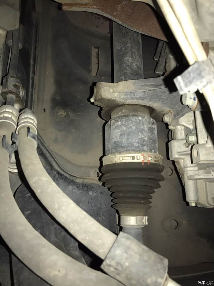

右半轴防尘套有明显油渍(初步判断是漏油)
左半轴防尘套有明显油渍(初步判断是漏油)

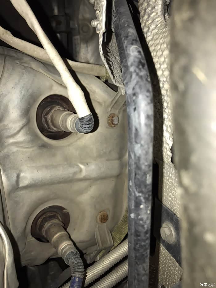

发动机氧传感器处螺栓生锈(难道不应该是防锈的吗)

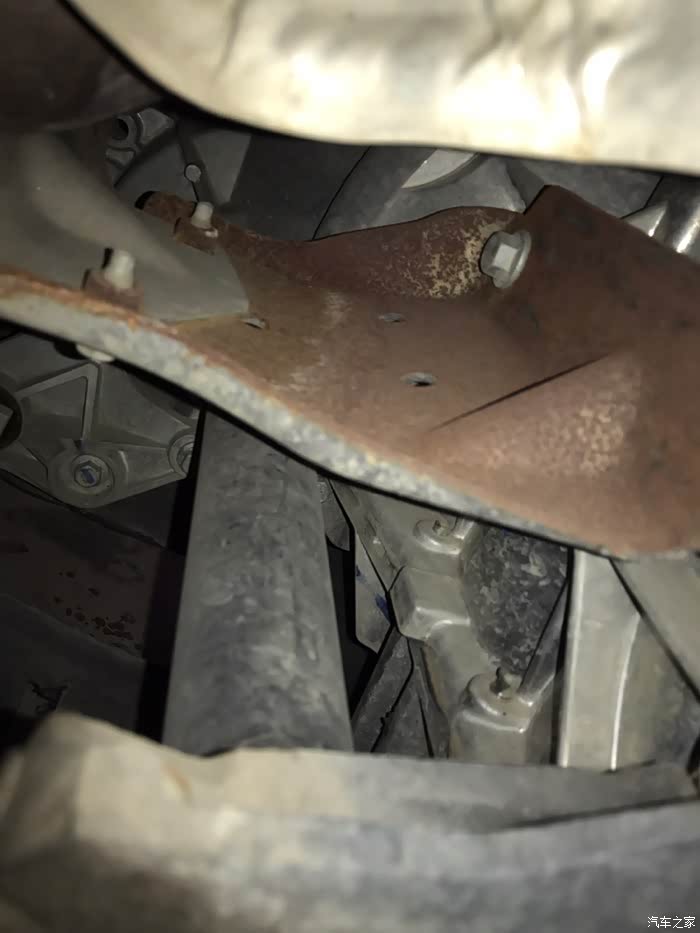

发动机下部某处(看不到具体位置,不清楚名称)一块支架严重生锈(底盘件应该都是防锈处理的)
