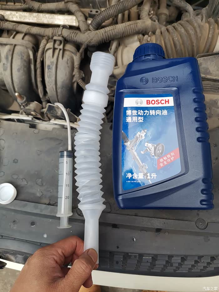

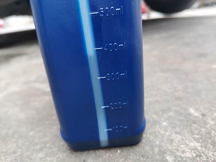

今年才买的二手车,年迈的转向机已经渗油湿了一大片,开起来不怎么放心,之前换过几台车的转向油,有点动手能力,果断某宝博世旗舰店购买一瓶转向油,活动价48元算是很平价了。

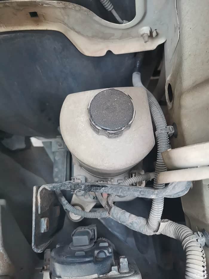

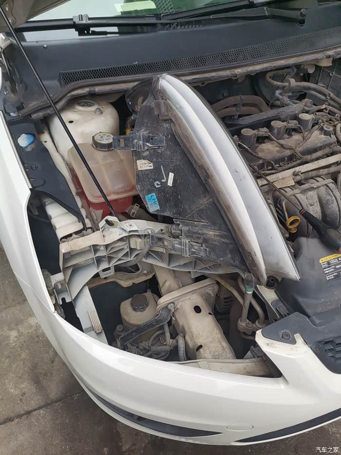

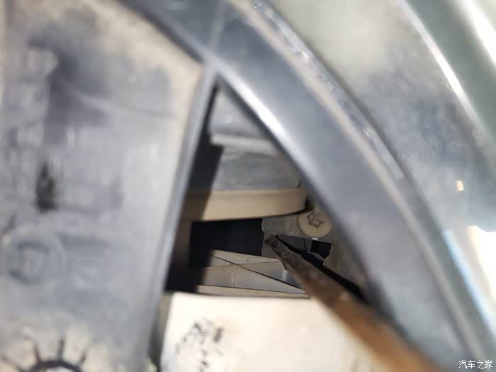

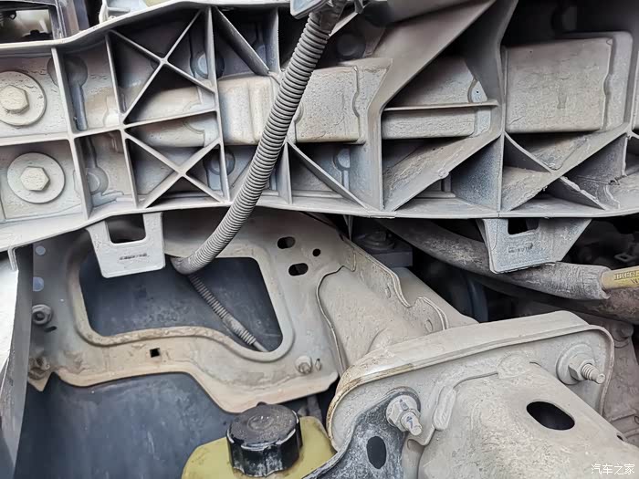

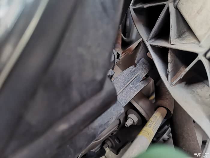

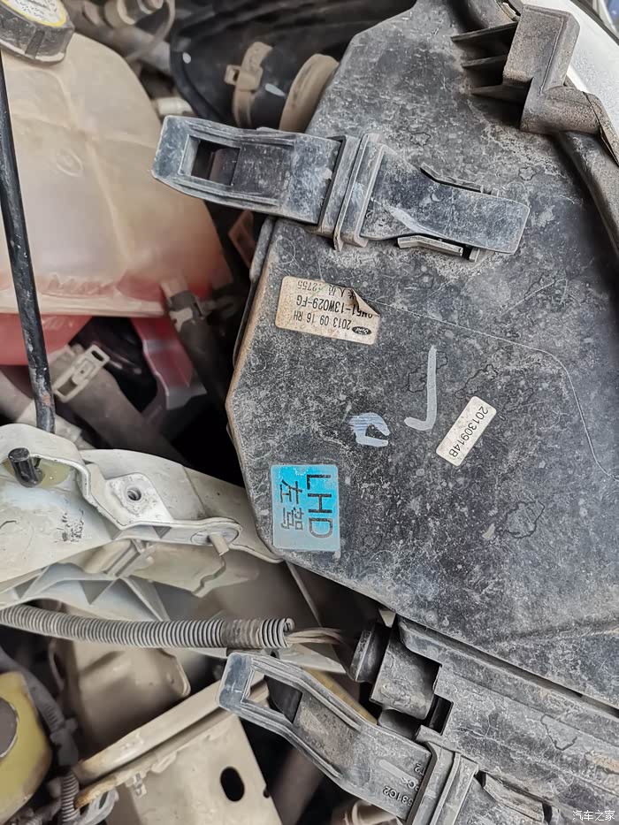

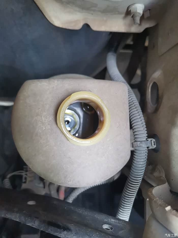

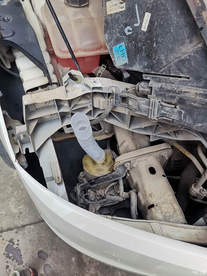

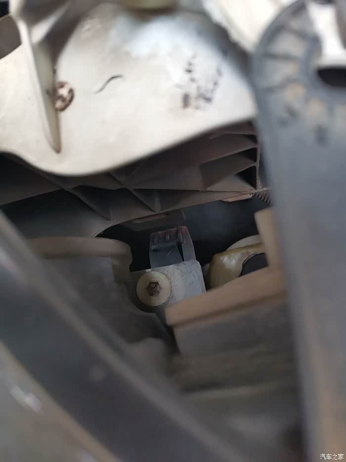

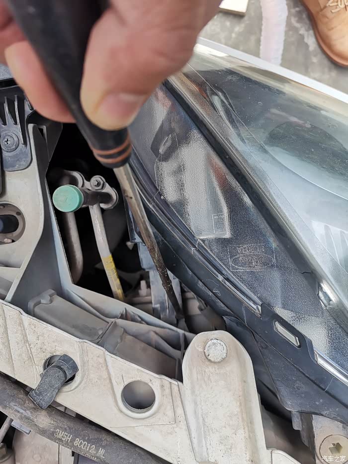

首先要拆掉右边大灯(就是副驾驶这边),然后就能看到油壶了,总共一颗螺丝两个卡扣,需要一把一字螺丝刀就行,拧掉螺丝,两个卡扣用螺丝刀轻轻一顶,然后往外推就能拿掉大灯了

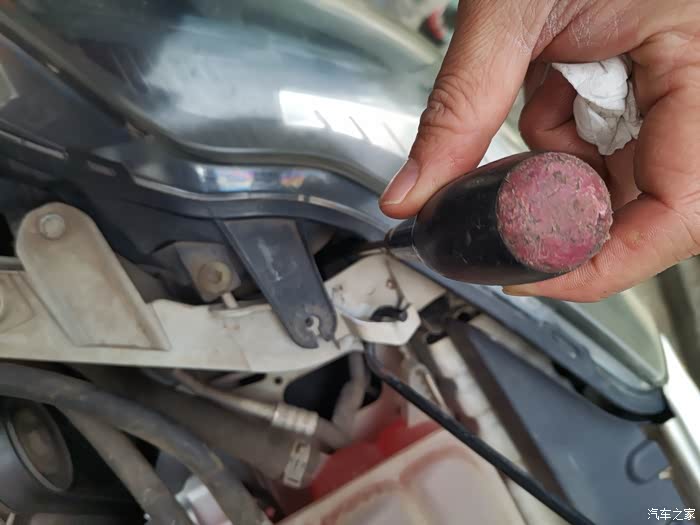

然后准备一个注射器越大越好,我用的20ML的比较慢,接上一根软管方便吸油,因为长期渗漏,转向油液位已经低于最下限了,所以抽出来很少

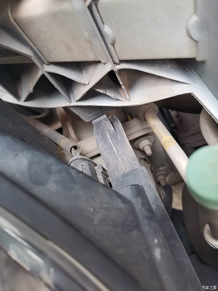

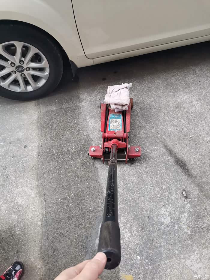

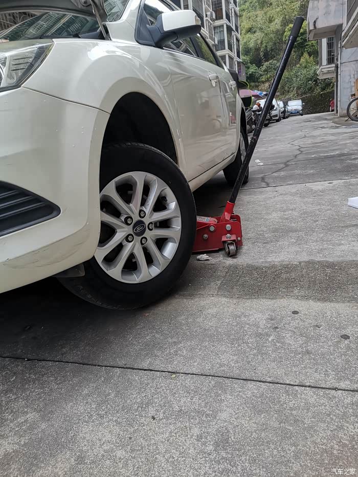

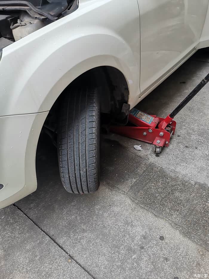

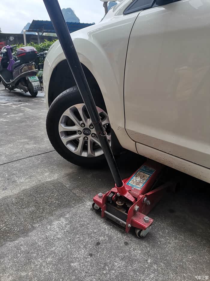

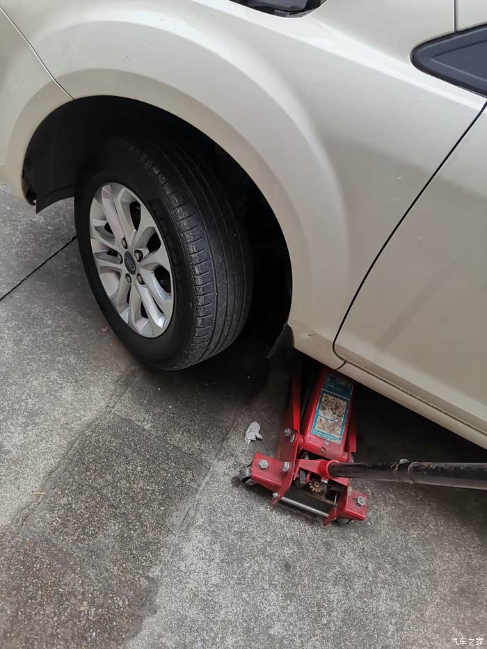

首先拿出我的祖传千斤顶,把车轮一边顶起来离地就行,有条件的最好两个前轮全部顶起来。方便等一下原地打方向排旧油。

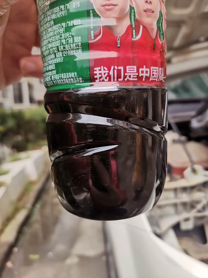

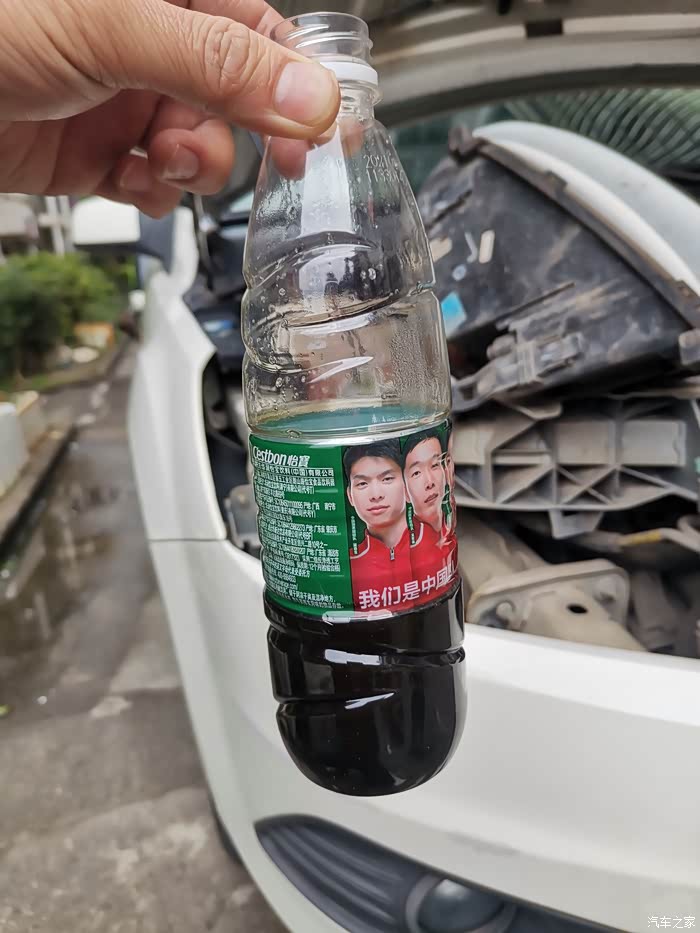

先抽出油壶里的旧油,然后不用启动,往左打满,又会有一点旧油出来,抽干再往右打满方向再抽一次就干净了。
然后加注新油,加到上限刻度,然后启动发动机左右打一两次方向打满,在检查油壶,少了就加点。换完油之后方向真的好轻,一个手指轻松打方向。

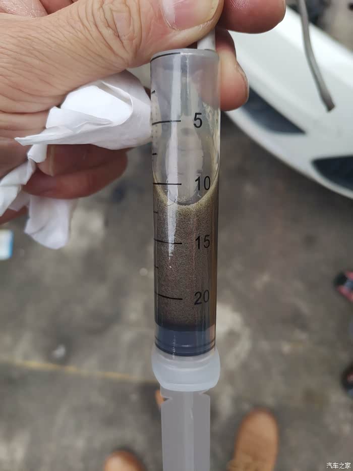

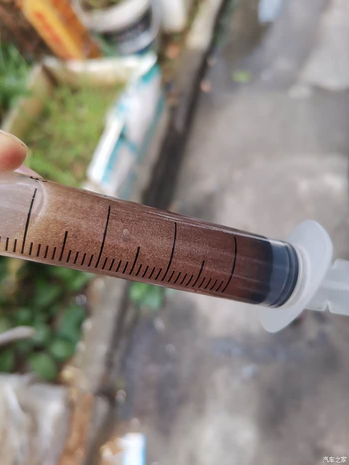

这是我加满之后抽出来的新油还算干净,有条件的或者有强迫症的可以重复上面排油步骤两三次,彻底冲洗转向机构,直到自己满意为止。
安装就容易啦,盖上油壶,灯具复位,记得卡扣要安装到位。
泡泡很多,跟旧油对比很干净了
