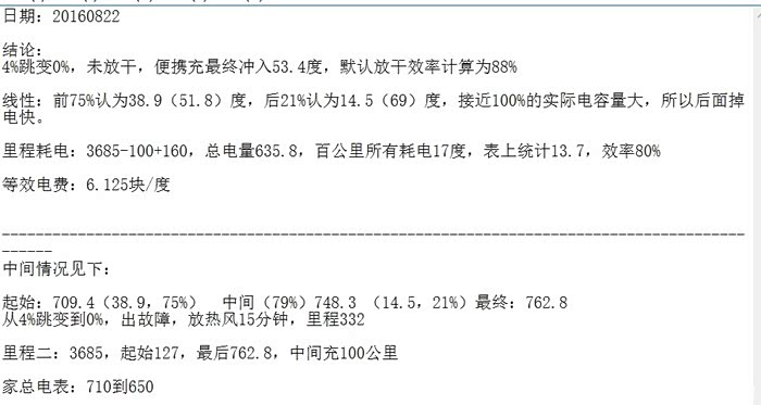

第一次操作(2016年08月22日):
总计冲入电量53.4度,默认电池47.5度,充电效率为88%。车总里程3800公里。
当时的记录和分析(第一次),很多词不达意,随便看看喽
当时的一锅电的续航

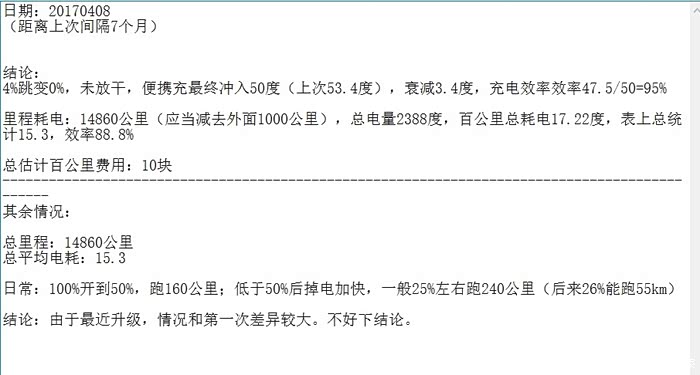

第二次操作(2017年04月08日):
总计冲入电量50度,(上次53.4度),衰减3.4度。 车总里程14860公里。按衰减计算,有6%。
第二次的记录和分析

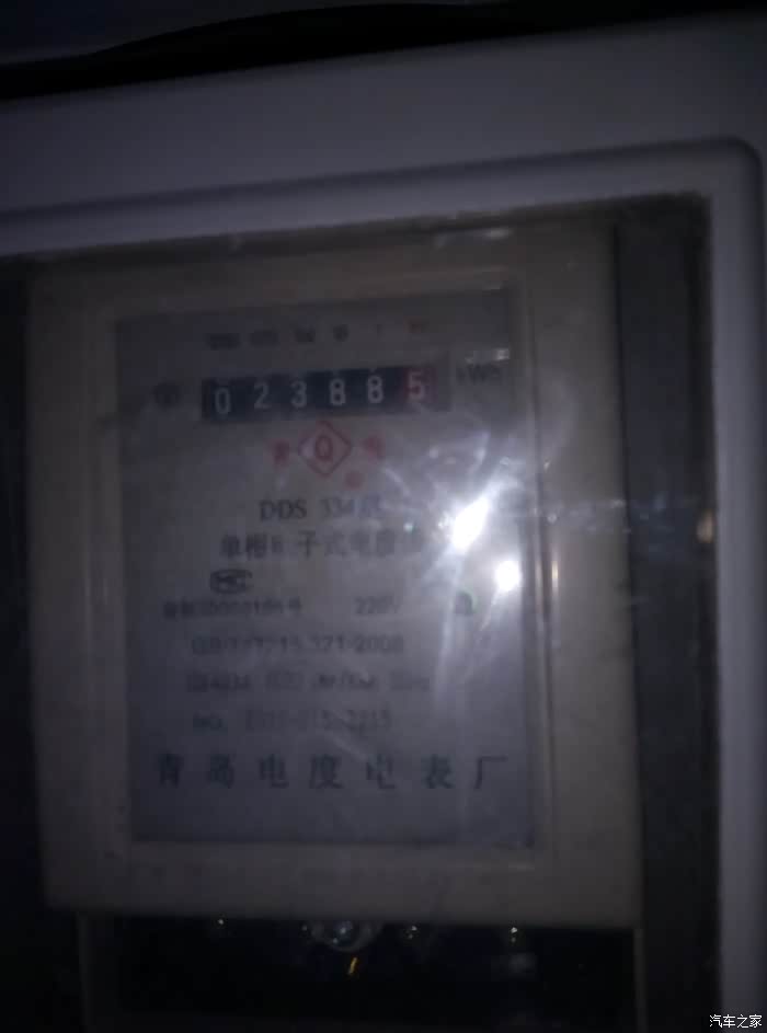

充电前的电表数

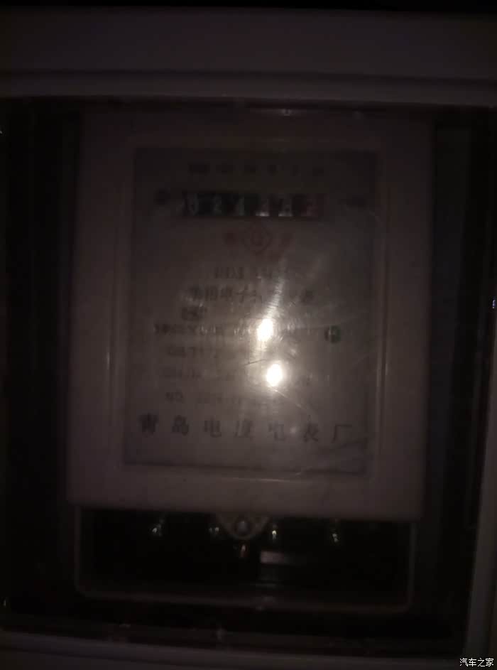

充电后的电表数

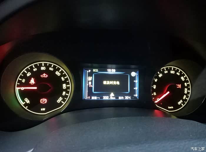

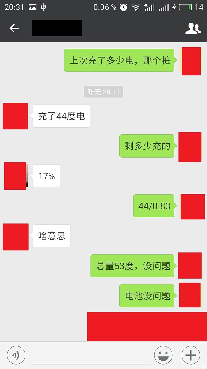

看图上我当时认为是程序升级造成的。没当成事。直到兄弟新买秦告诉我,他剩余17%充满有44度电,我有点懵了。昨天从9%充满,我才43.5度,真心引起了我的深深怀疑和担忧。

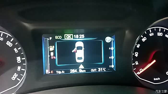

昨天充电前的续航。明显跑的不行了。当然路况不一样不能下定论。

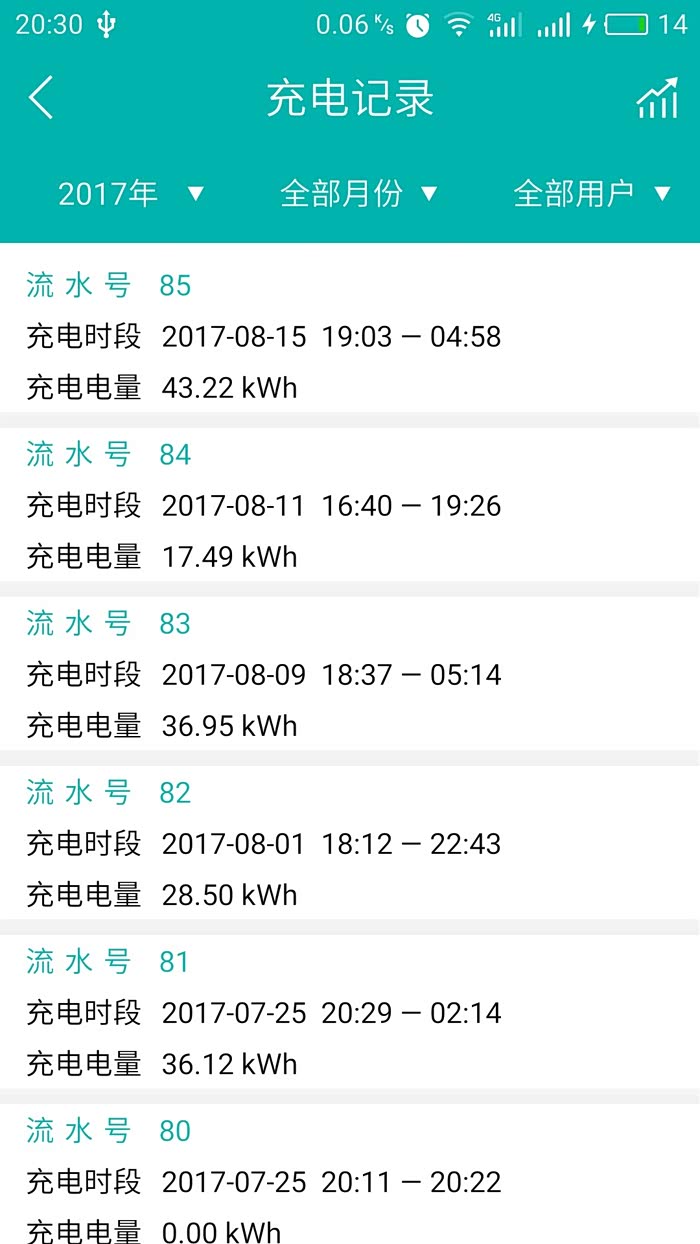

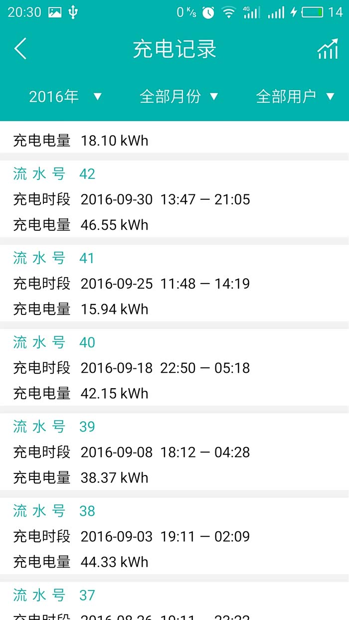

一年前的充电流水,7kw桩软件记录,最多的那次,依稀记得8%开始充的,因为不满充满放很少跑这么干才充
昨天的充电流水,9%开充
昨天的里程
