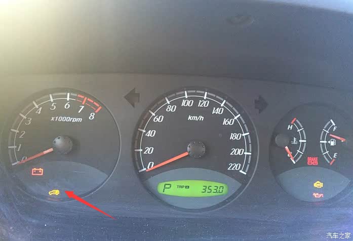

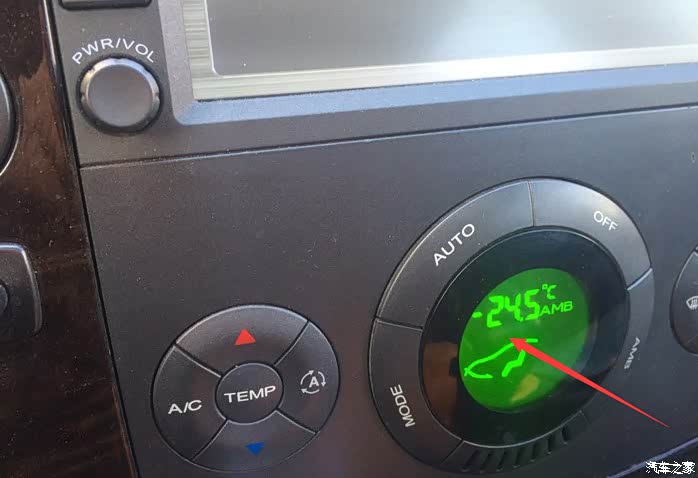

前言:今年冬天气温暴降,风雪来势汹汹,,一些北方车友会发现:把车停到外面一晚上之后,只要第二天温度低于-20℃,车辆启动困难,仪表盘会出现黄钥匙,给车主带来很多郁闷和烦恼。
外界气温-20℃以下
箭头所指就是著名的黄钥匙标志

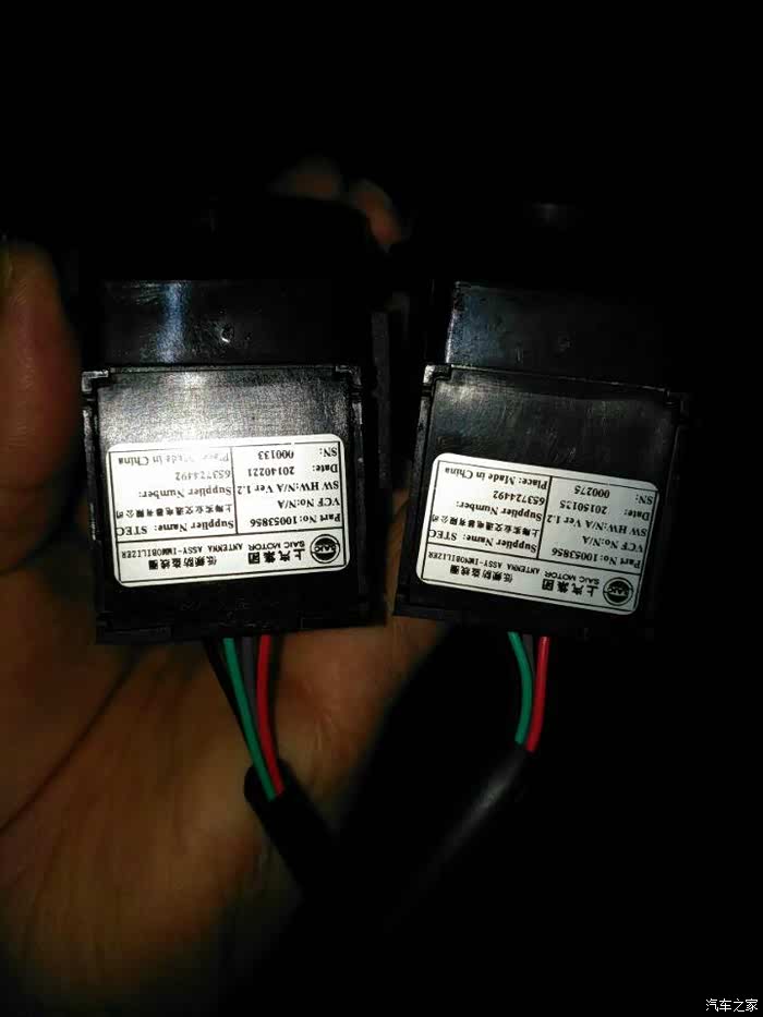

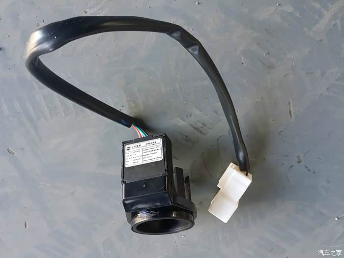

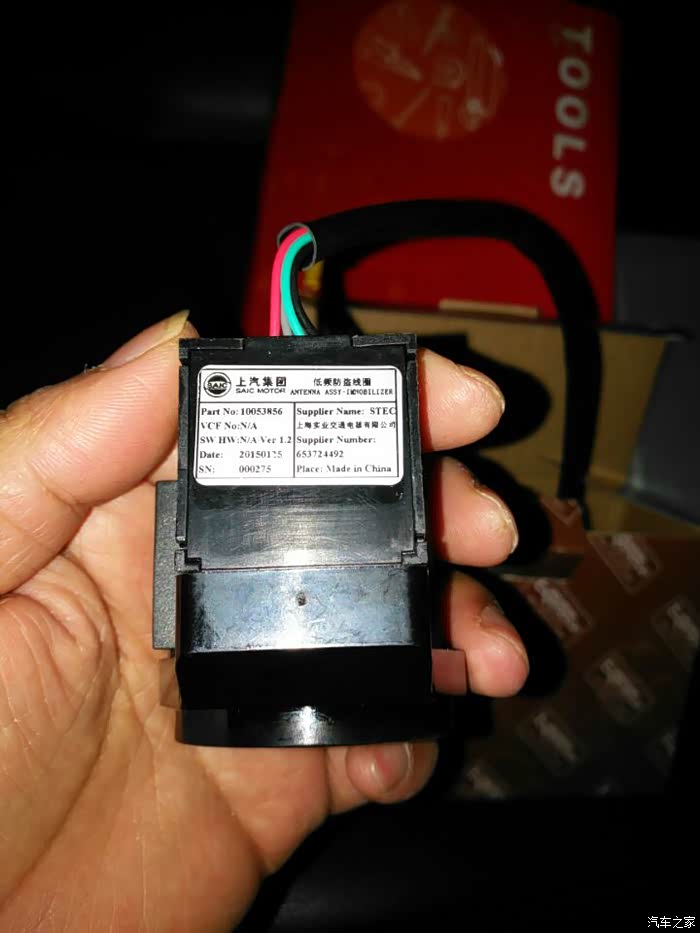

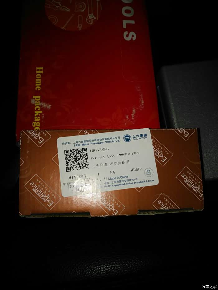

——考虑到我心爱的大白五明年将要出保,为了以防万一,我向乌鲁木齐荣威骏豪4S店做了索赔。他们负责索赔的王经理爽快的答应了我的要求,把新的【低频防盗线圈】通过顺丰快递发给了我。收到货后,我打开包装仔细对比看了一下,没看出有啥区别。唯一不一样的就是生产日期:原车的是2014年2月21日,索赔的是2015年1月25日(看图)
我心爱的白豪大五
索赔的【低频防盗线圈】。从乌鲁木齐荣威骏豪4S寄过来
打开包装,上汽原厂货。

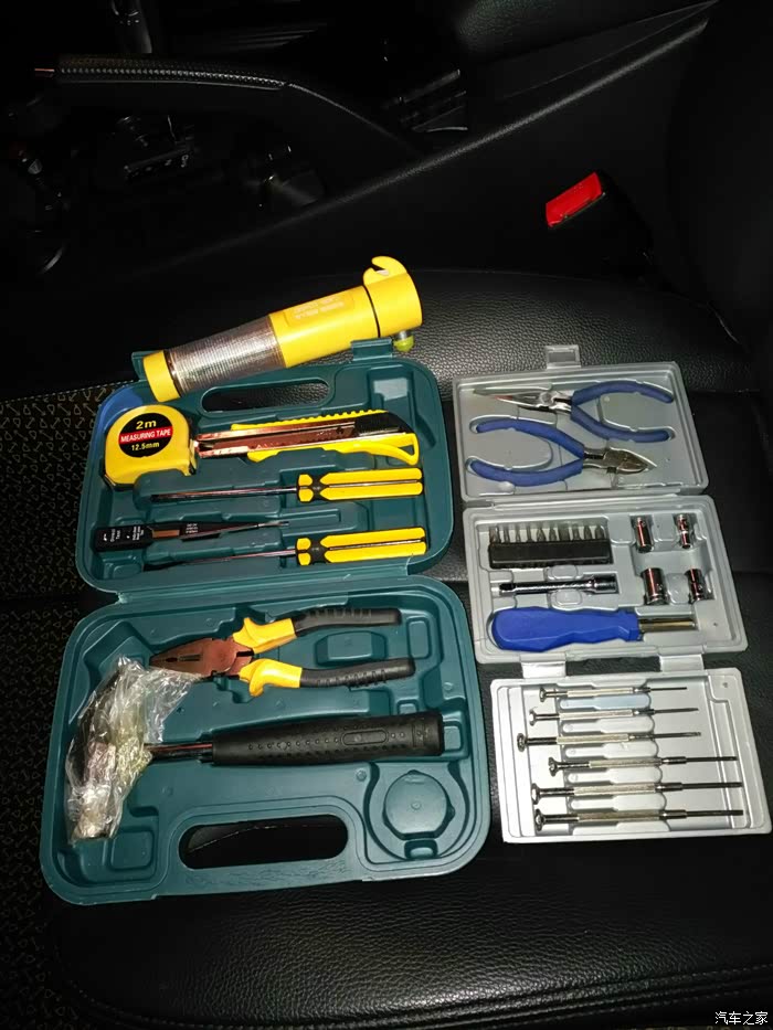

①.尖嘴钳子一把②.梅花起子一把③.手电筒一支④.塑料卡子若干⑤.6mm套筒扳手一把⑥.把大五座位后移到底
干活所需的各类工具。

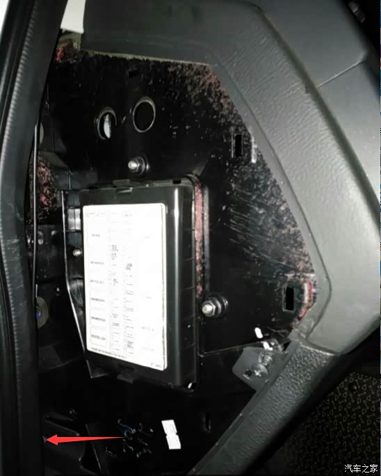

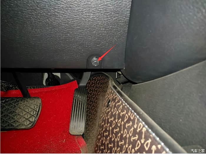

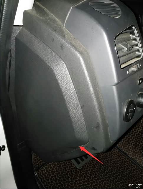

①.先拆掉靠近档位旁边的那一颗十字螺丝。见图
②.在拆靠近驾驶室车门旁边的封头,并取下。见图
③.用套筒拆掉下面板固定螺帽。见图
④.用梅花起子拆掉下面板固定螺帽。见图

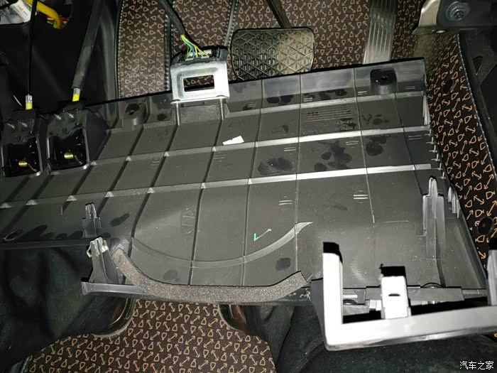

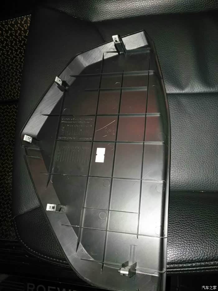

⑤.用手先从一边取下面板,然后取下靠档位处的面板。见图。

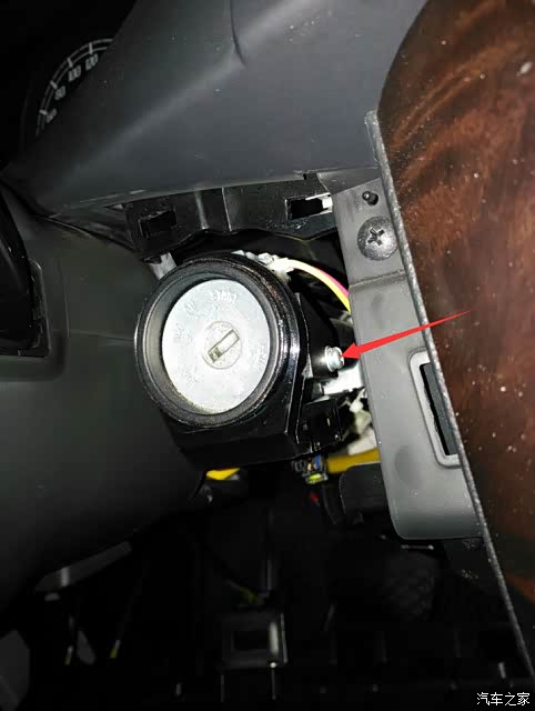

⑦.用尖嘴钳拧松旧线圈固定螺丝,能取出旧线圈即可。见图
⑧.左手摸到旧线圈卡勾上,轻轻往外掰开,即可取下旧线圈。
⑨.装上索赔的新线圈即大功告成。

拆卸箭头处螺丝
用塑料工具轻轻撬开
拿下盖板
拆卸箭头处螺丝
拆卸箭头处螺丝
取下下面板
用尖嘴钳拧松箭头所示螺丝,取下或安装新线圈
新旧【低频防盗线圈】对比
即将更换的低频防盗线圈
