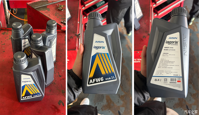

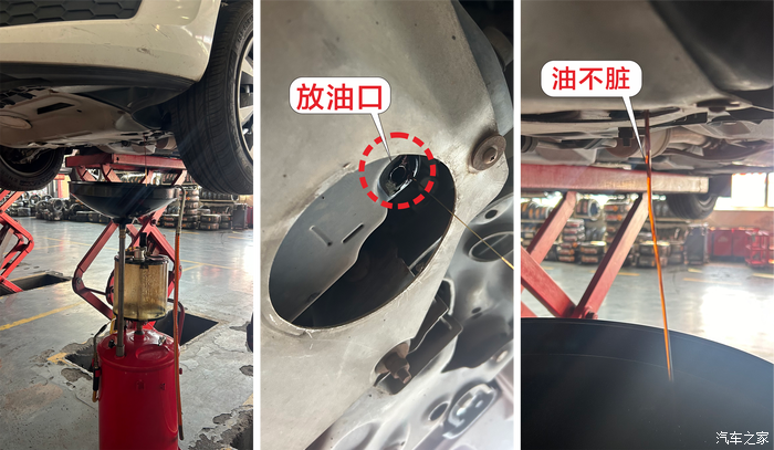

因为公里数比较少,所以我准备变速箱油只换油,不换滤芯了。所以重力换油只需要4L即可,我们是6 档自动变速箱,我选择的是爱信AFW6变速箱油。4L花了210大洋,旗舰店购买。

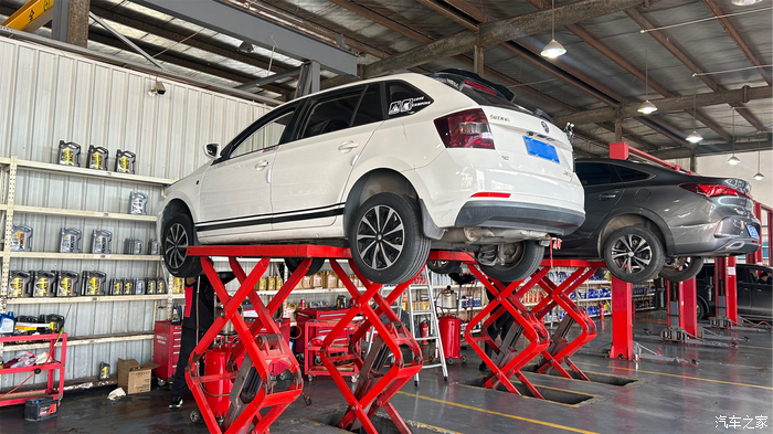

我选择的是重力换油,所以更换机油前要把车升起来。
我选择的是爱信AFW6变速箱油,因为不换滤芯,所以只需4L即可。
重力换油,只换油不需要拆底壳,只要把放油螺丝拧松把油放出来即可,放出来的油不脏,但是9年了,时间太久了。
旧的油放出来后,把新油倒入容器中,然后通过机器加入变速箱中,变速箱油是红色的。然后师傅会发动车子操作,去检查机油加注是否足够,然后换油完毕了。

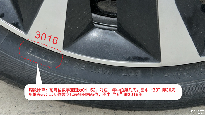

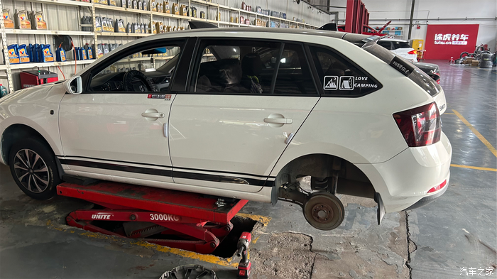

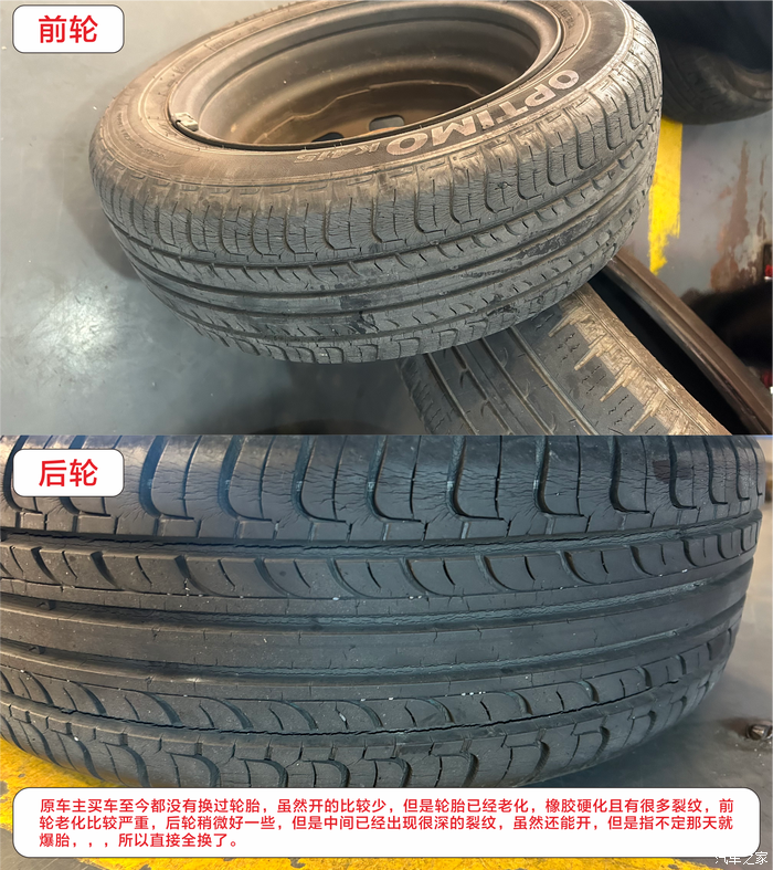

下面是更换轮胎,之前的轮胎都老化了,前胎老化的比较严重,后胎还好,但是也有很多深裂纹了,如果还继续开的话,说不定哪天就爆胎了。
原车胎是2016年第30周生产了,四条日期都差不多。是原厂胎了,根据花纹深浅,可以判断出,这车的公里数是实表,未调过表。

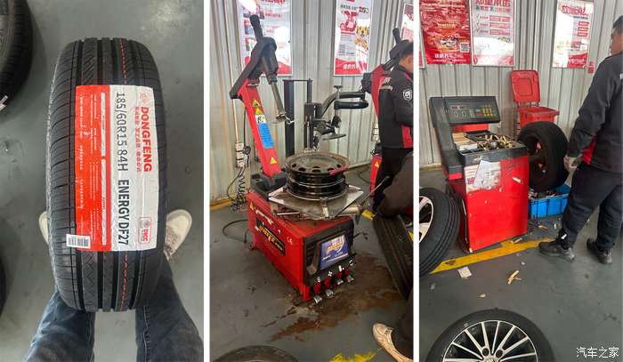

新胎我换的是国产双星旗下的东风DF27,比较性价比,双十一做活动折算下来一条大概170大洋,包安装。
型号是185/60R 15 84H(185表示轮面宽度,60是轮胎的扁平比,R代表轮胎类型为子午线轮胎,15代表轮毂直径尺寸,84代表负荷指数,H代表速度等级)。
