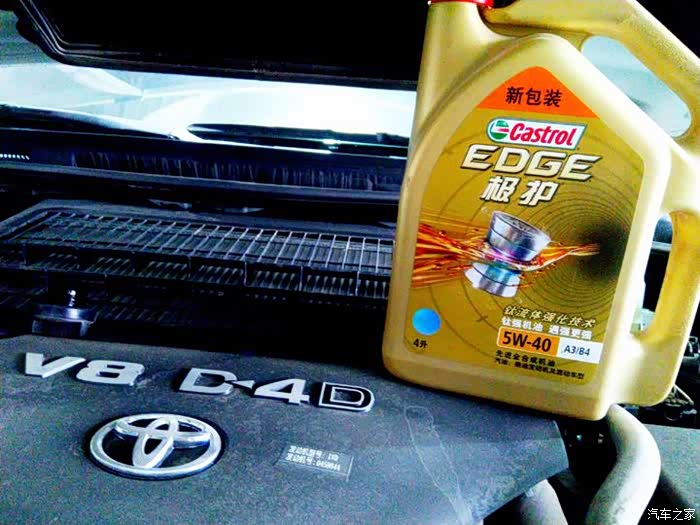

       关于日常保养的事情,我个人反对柴油车每跑5000公里就必须更换机油的说法(柴油车机油黑得快,刚换的机油,没跑两天机油就变黑,看起来好像很脏,其实不然)。开十几年的柴油车,也换过辆柴油车,除新车第一个5000公里更换机油外(新车磨合期),正常情况下我都是每10000公里做一次常规保养,更换机油、机滤、吹干净或者直接更换空滤。对于4500,我常规保养时用的是嘉实全合成机油,没有区分柴机油还是汽机油,但要区分冬季夏季机油,两壶机油共8升刚好。常规保养费用不,不到1000元,所以,别看陆巡系列的车型价格昂贵,但它的日常保养费用真的很低,同等价位的奔驰、宝马、路虎等车型的日常保养动辄一两千的费用比起来,陆巡的常规保养真的是很良心

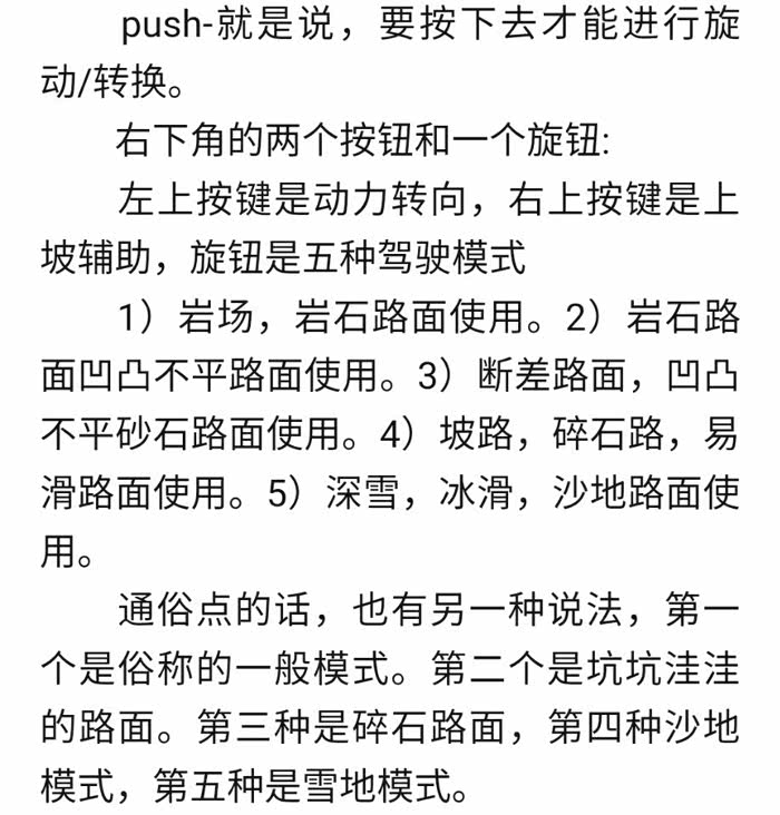

     (2)咱们南疆这儿虽然交通有点儿落后,但是不管是在速公路上还是在市区里,几乎没有堵车的情况,红绿灯也没有内大都市那么密那么,交通路况比较顺畅快捷,自然而然就省油。(3)油耗跟胎压也有很大关系,成反比,胎压油耗低,胎压低油耗,家用车正常胎压为2.3-2.5 bar,千万别小看这么0.2bar的胎压差别,它可能会给您造成10%甚至更大的油耗差别(4500的用户手册上要求前后轮的胎压均为2.4bar),这不是我在胡说,学过汽车交通专业的人都应该明白这个道理。(4)对于4500来说,如果您平时的油耗都较低,突然之间油耗变,您还得看一看是不是在不小心的情况下,把驾驶模式的旋钮设置到档位置,4500有种驾驶模式,第一种普通模式种冰雪模式的油耗要相差10%以上,平时跑好路一定要设置成普通模式,否则油耗会升。(5)除此之外,油耗还跟发动机的工况、车辆的车况、柴油的品质(新疆柴油品质很好)、机油的标号、柴油的标号、车辆的自重载重量等等都有关系,比如:机油流动性越低油耗越、-35号柴油比0号柴油的油耗20%右、空车比满载要省油等等。这里不再详细说,就此打住。

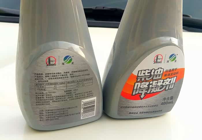

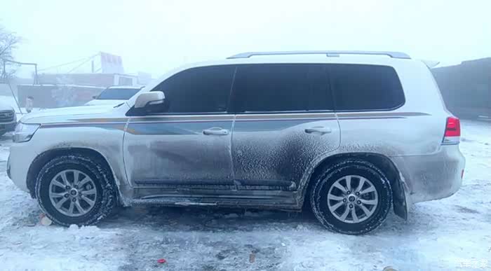

       下面再来重点说说冬季使用4500的情况。先从加油上面说起,柴油车与汽油车相比,冬季加油要讲究很,特别是在北方寒冷的冬天,气温零下、三十度,对于汽油车来说问题不大,只要保证电瓶功能良好就OK,但是对于柴油车来说,就要根据气温来选择柴油标号。我们这儿冬天最低温度大约是零下十度,在最冷的时候我就加-20或-35号柴油,有时候有的加油站没有-20号-35号柴油,无奈之下我就加0号柴油,同时按照比例加入柴油降凝剂(见上图,降凝剂冬天几乎每个加油站都有卖的,视具体气温按柴油量的千分之一至千分之加注,可以让柴油的抗凝固能力提一个等级)。根据我的经验,感觉中石化的0号柴油比中石油的0号柴油更加抗冻,中石化的0号柴油不加降凝剂在气温零下十度以内使用是没有问题的。
       另外还需说明一点:柴油车汽油车不一样,一般的柴油发动机上都带有一根回油管,通过发动机油路中的柴油,有一小部分没有喷进燃烧室会通过回油管回到油箱里,这部分柴油是热的,回到油箱后就能让油箱里的柴油不容易被冻住(4500的回油管在进油箱前要经过一个散热器,建议在冬天严寒时自己加根管子,让回油不经过散热器,这样可以让油箱里的柴油更加抗冻,过冬天务必要让回油正常经过散热器),只要您一直开车不要熄火,就是在零下三十度的气温下,用0号柴油也可以照常行驶,当然如果您把发动机熄火,只要熄火的时间不超过个小时,柴油基本上也不会冻住(我以前开柴油雷斯特W时遇到过好几次这种情况)。柴油4500本身就自带加热功能,我试过用0号柴油,在气温零下十度以内是完全可以正常启动行驶的(气温低于零下十度以后,我就加-20号柴油),4500的这个功能,就是相当于给怕冷的柴油车穿上一套质量不错的保暖内衣,其效果还是显而易见的。但是,以上说的这些有个前提,那就是您加的0号柴油必须是符合质量标准的,如果加劣质柴油,肯定是要出问题的。
       说到柴油4500,就不能不说说它的空调功能。空调包括制冷制热,夏天制冷,冬天暖风(来源于发动机冷却液的热能)。4500的制冷效果那肯定是没得说,有人认为中东版4500的空调压缩机是“核动力”级别的,这一点我也只能表示赞同,因为事实就是如此。但是,4500的暖风效果比起大部分汽油车来说,还是要温柔含蓄得,暖风效果来得慢、来得晚。据我的观察,4500在零下十度的情况下启动后,发动机水温达到正常,起码要经过10公里或者15分钟的缓慢行驶,打开暖风,整个车内的温度要达到舒适的状态,那肯定是20分钟以后的事情,当然,4500车内空间很大,这是造成车内温度需要较时间才能起来的一个原因。相比于汽油版的4000、46005700来说,柴油4500冬天的暖风达到良好效果,在时间上要出一半右,这也是柴油车的通病,我能够理解接受。
       4500车内温度起来以后,在驾驶过程中车内温度可以时间控制保持在25度以上(只穿衬衣开车没问题),这也就汽油车没什么区别,但是,4500的第第三排座位的暖风效果还是要比驾驶座(包括副驾驶座)的暖风效果要差不。另外,19款的4500的后视镜加热功能效果不好(此功能集成在后挡风玻璃加热按钮上),雾霜除不干净,这也是一个遗憾。
       对于中东版陆巡,还得说一说防冻液的问题。前不久我一位朋友开中东版陆巡去北疆阿勒泰区,在接零下三十度的气温下,把车停在室外一天一夜,之后启动车开就发现水温不正常,结果是防冻液被冻住,后来听修理厂的师傅说,中东版陆巡原车自带防冻液的冰点是-20℃(有人说是-15℃,也有人说是-25℃,我查阅4500的用户手册想具体求证,但不好意思没有查到相关数据。想来也对,中东区一年季气候都很炎热,人家那儿根本就用不防冻,就算加自来水也能凑合用),也就是说中东版陆巡的防冻液大概就只能抵抗零下十度右的低温,所以在严寒区购买中东版陆巡的朋友,冬天如果车需要时间停放在寒冷的室外,最好还是将防冻液换成-40号甚至-50号为好。还有玻璃水也是一个问题,我以前就买到过好几次“Y货”的玻璃水,标注的是-35号,结果零下十几度就结成冰,想喷水清洗前挡玻璃时,却像是患“阳痿不举”的病人一样,怎么也“射”不出水来,只能停车手动擦干净挡风玻璃,那滋味就不说,大家都懂。
       所以,基于以上几点,我想对冬天特别寒冷的区(比如东北区)的朋友提个建议,如果您不是那种特别钟爱喜欢4500的人,我建议您还是选择汽油车为好,因为在寒冷的冬天开柴油车,比开汽油车的事情要一些、麻烦一些。当然,对于我这样对柴油车有特殊情怀的人来说,即便我是生活工作在东北区,我也会毫不犹豫选择4500,这是因为:对柴油车的情结早就已经根深蒂固、融入血液骨髓,无法改变。

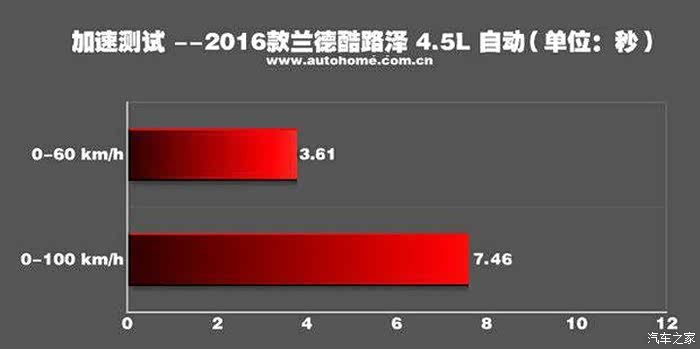

       最后再说一说4500的提速车速的事儿。网上有些人一直在讨论同等级别、同等排量的汽油车柴油车,到底谁提速快、谁跑得快?对此我把45004600这两款车作一个简单的对比,也从网上找到这两款车0-100公里∕小时的加速时间图(见上图),从图上可以明显看出,4500的前期中程提速是快于4600的(0-60公里∕小时是前期提速,60-100公里∕小时是中程提速,超过100公里∕小时属于后程加速),4500应该5700的前期、中程提速能力在伯仲之间、属于半斤两的范畴,这得益于4500达650KN.m的强大扭矩,至于在爬比较陡坡时,4500的强大扭矩更是发挥得淋漓尽致,可以将4600甩下一条街不止!
       对于最速度,我也驾驶过45004600,在戈壁滩宽敞的柏油路上做过时间、距离的对比(安全第一,不敢时间距离测试),4500只有200KW的功率较低的转速红线区让我最只敢跑到185公里∕小时,估计上200有点困难,尽管4500的使用手册上介绍它的最时速是210公里,我还是不敢去尝试跑到210。但4600则不同,后程加速明显快于4500,时速可以轻松跑到200,并且感觉还有提速的余。当然,兰德酷路泽系列车型都不是为追求速运动而生的,它们最擅的是越野途穿越,因此,我也想起一位著名赛车手说过的一段话,大概意思是:人的一生是一段路程,每个人都驾驶自己生命的车辆在这段路程上前进,谁把车辆开得越快,谁就会越早到达人生的终点!这段话真的很有哲理,所以啊,珍惜生命、保障行车安全就从不超速做起吧。

陆巡有种驾驶模式?你该把蠕行速度级别当成驾驶模式

调整驾驶模式这个旋钮,同时也有在蠕行模式调节蠕行速度功能,但前提必须在蠕行模式,而蠕行模式驱状态打开中央差速锁,挂到D档位置才行。如果在正常驾驶(非蠕行模式)之单纯调节这个旋钮,那就在调节驾驶模式。

非常!看篇帖子,就想第篇呐,内容详细,用心!有几个问题跟你交流:1综合油耗百公里几升,表显实际误差么。2冬季前排暖风看来问题,后排差么,途坐人可以接受么3这个加速成绩有点快啊,都超越57,据我解柴油4500应该9秒,但极速至能开到230。希望以后有机会看到你用车心旅途美景!

这个应该越野模式选择,路巡只有顶配才有,中配只有蠕行,如果旋钮有MTS标识,就有这个功能,这个越野时候跟驾驶模式有关系么?

谢谢支持!就您说这几个问题,我谈个人看法(准确,呵呵):1、综合油耗速路9-10升,城市11-12升(我们这个城市几乎没有严重堵车现象),仪表显示实际油耗非常相符。2、冬天暖风,后排效果比前排要差,开车人穿衬衣,第人就要加件外套才行,但途坐人暖风没问题。3、45000-100公里加速时间5700应该差(我没有查5700数据),您说9秒应该4600,因为4000在11秒。4、关于极速,我在4500用户手册看到最速度210,但在实际驾驶中,个人感觉达到210比较困难。

哦,我没有理解明白您说越野模式什么模式。
