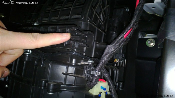

1、

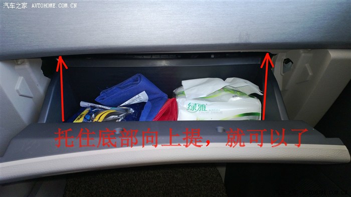

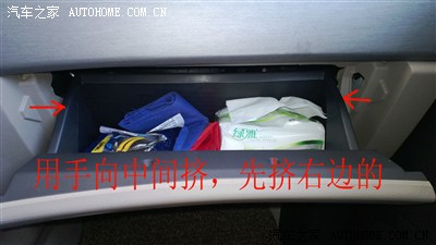

首先打开手套箱,如图操作,托住底部向上提,就可以出来了
2、

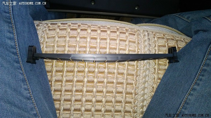

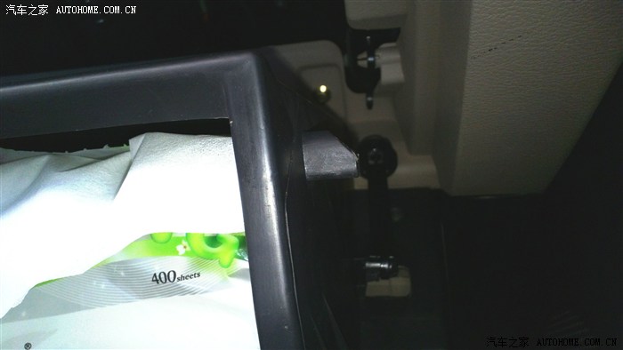

这个是左边的塑料扣
3、

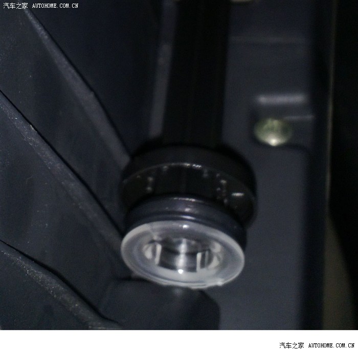

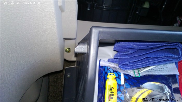

这个是右边的塑料扣
4、

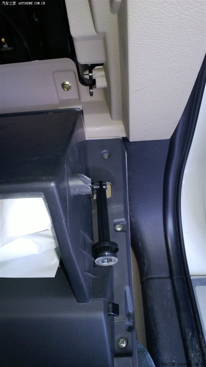

这个是右边的阻尼活塞
5、

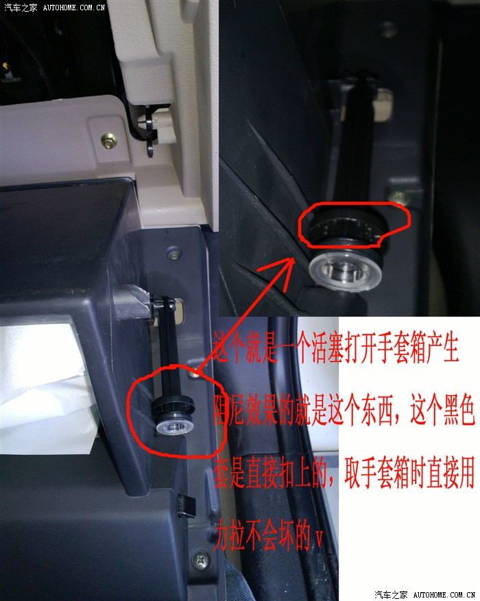

阻尼活塞来个特写

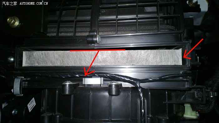

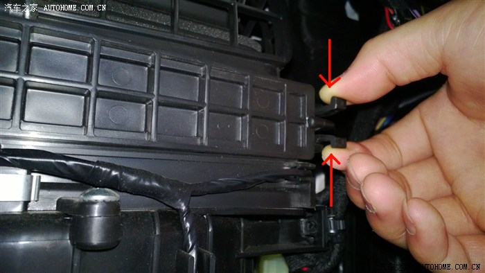

7、

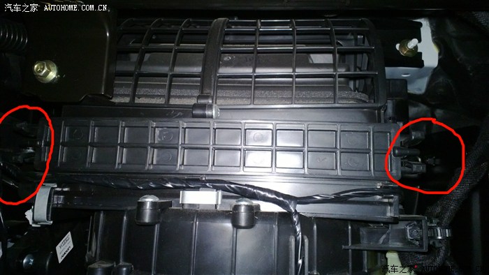

打开手套箱后出现了空调虑芯的外盖,如图两个红圈是卡扣
8、
如图上下一捏,再往外一拉,同样操作打开另一边

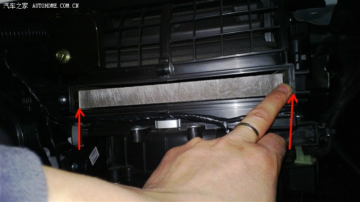

10、
这个灰白色的东西就是空调虑芯,如图的位置往外拉就出来了

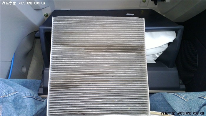

11、
还是很脏的这是跑了9K多公里近1W公里,我还清过多次还是这样脏(所以多开内循环),拿出来后找个地方先磕一下,有条件的可以用空压气吹,没有条件的用个涮油漆的刷子清理一下,然后再装上
12、
空调虑芯装的时候可以用两只手同时按箭头位置往里塞
13、
再扣上空调虑芯的外盖,如图先扣右边再扣左边的
