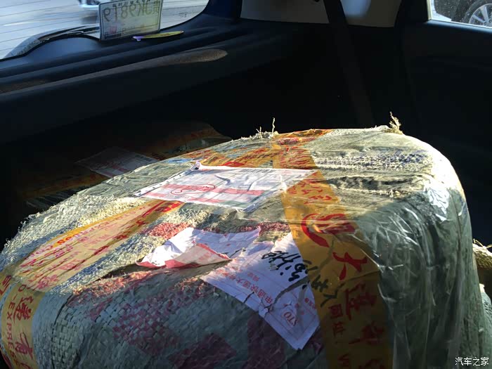

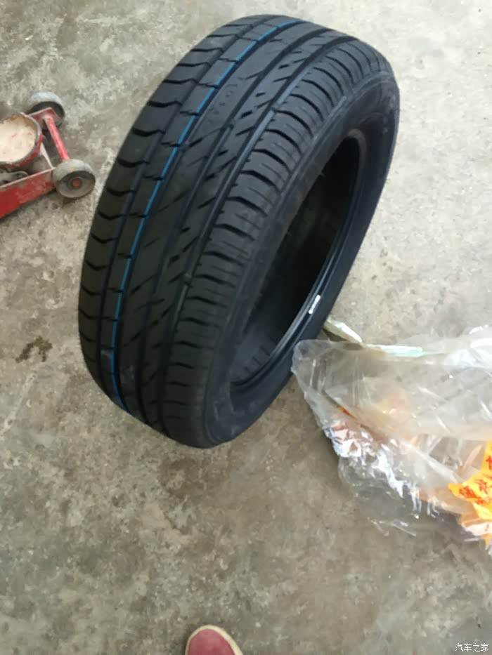

一、轮胎496KM换的,横滨换成非主流的NOKIAN Line系列(应该和米其林PS3差不多吧),你没看错,是诺基亚,诺基亚在电信业太火了,其实他是橡胶造纸起家的没几个知道了,这胎看中的是湿地抓地力,轮胎噪音相对原厂没有明显改善。补充一下,诺记轮胎欧洲雪地胎第一品牌。

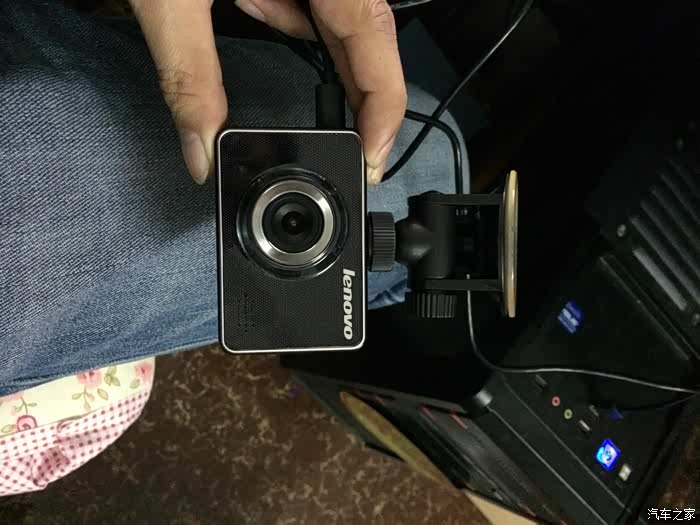

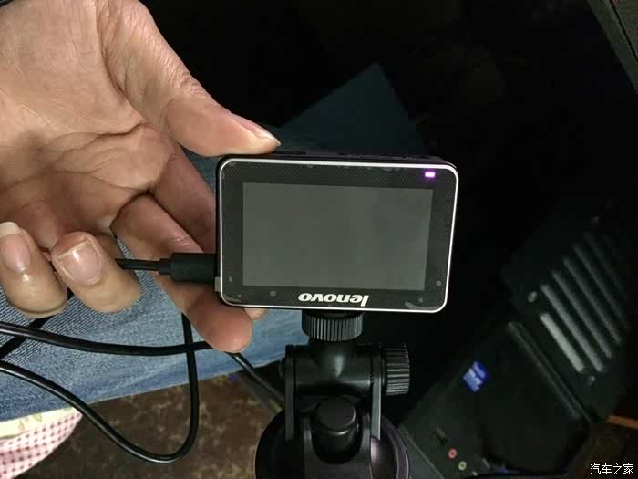

二、好像一千公里左右买了行车记录仪,联想的用了某东优惠券连32G卡花了290多,其实只是个品牌授权的而已,总体效果可以接受,噪点也是有的,夏天高温下面板都晒脱胶掉了,暴晒的时候不敢留在车上了。

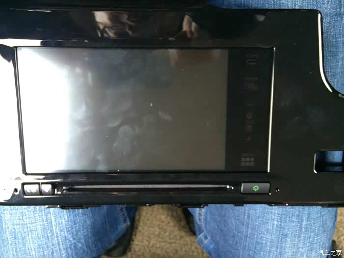

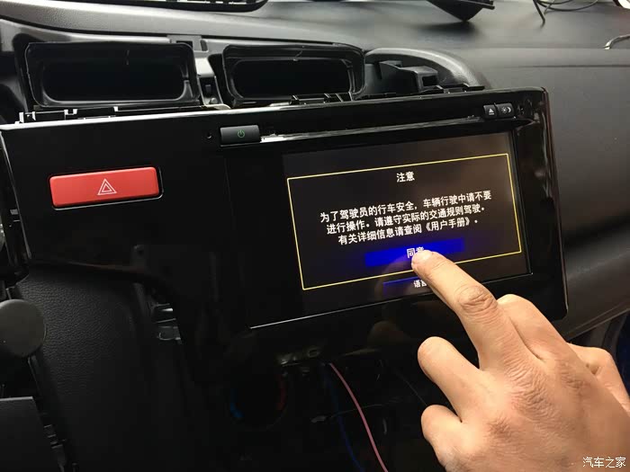

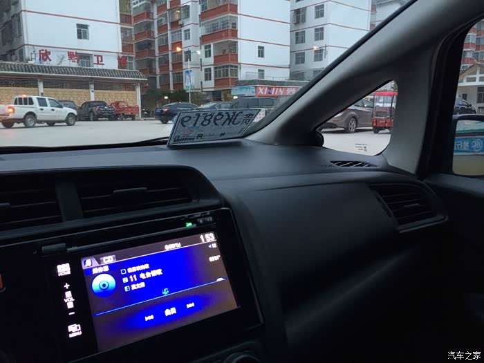

三、和行车记录仪差不多同期买了个凌派屏来改,改得不够完美。

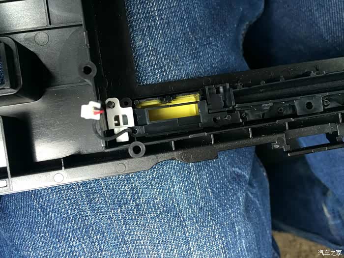

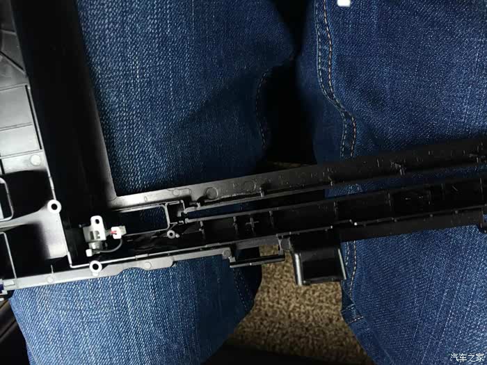

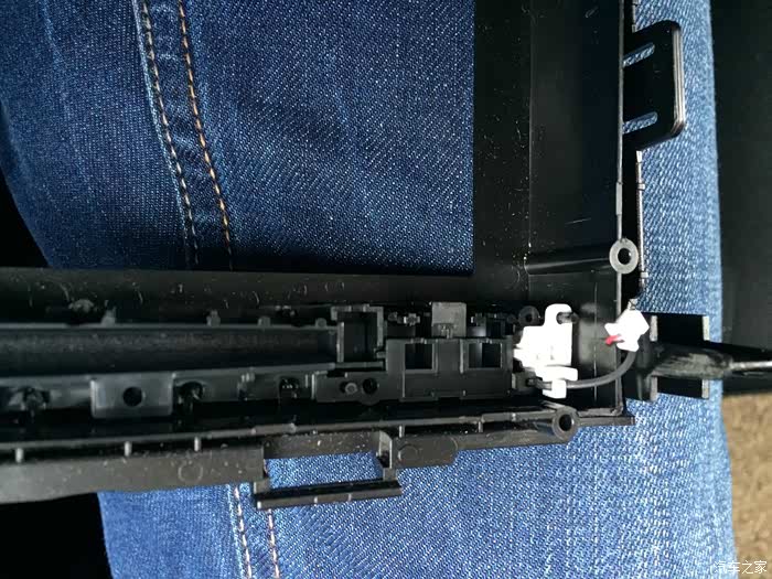

1.买凌派屏如果买的不是论坛横行的套装的话,自己买散件第一步就是要自己换面板,因为这个花时间,要从凌派屏的面板上面把电路板,麦克风,CD进仓口的软塑料片都先和新面板装配好。
2.找家靠谱的装饰店安装,我是拿到朋友的电瓶汽修店搞的,朋友不动手,他的徒弟刚修大车,一身脏兮兮的就上我车弄了,没有足够经验,把车内面板弄了一些划痕,后视摄像头取电也没弄好,后面摄像头线路进水短路坏了,自己重新取电的。

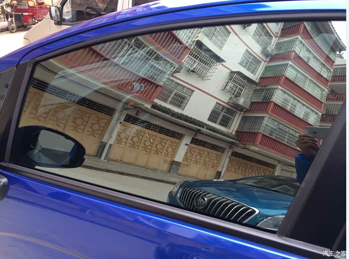

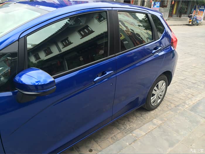

四、3月份,大概公里数3000KM的时候网上买了贴膜,3M前档田园风光(透光率72%),侧后档魔幻大师(透光率37%),因为原车玻璃已经有一定的隔热性能,怕透光率太低影响视线安全就用了这个组合,夏天阳光还是能让皮肤感觉到有点温度,吹着空调一会就好了。本来还不想贴膜的,春节期间那几天就有点受不了了,所以贴膜是必须的了,新款减配隔热玻璃是无所谓的,反正还是要贴的。

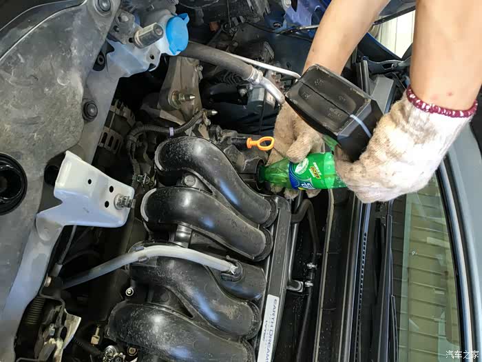

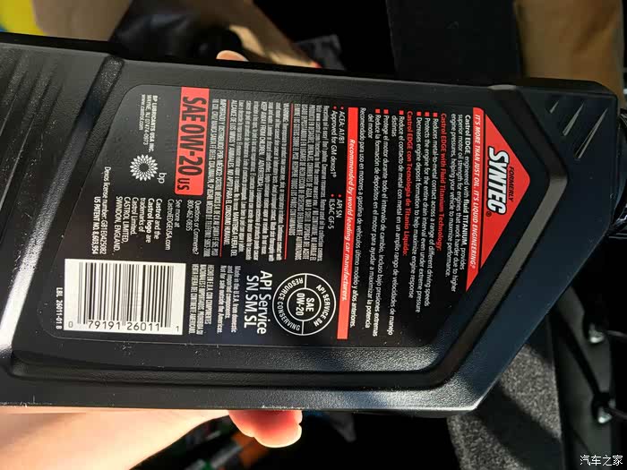

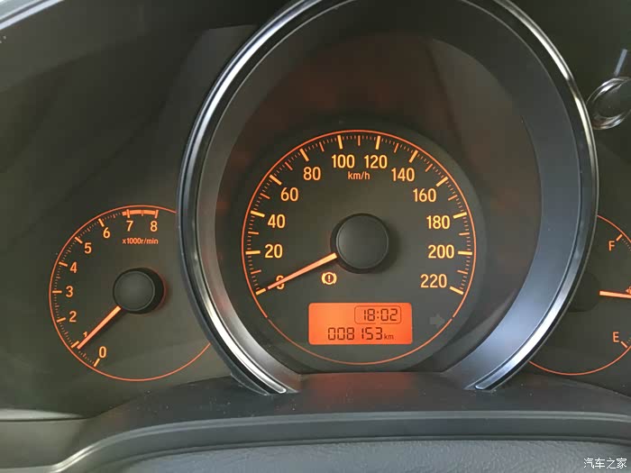

五、8153KM的时候自己做了二保,某东买的全求购的黑嘉护0W-20合成润滑油,机滤用的某宝旗舰店的马勒,因为发动机声音有点大了,就提前几百KM做了二保,去4S来回油费100,过路费50,所以没去4S做。4S在首保的时候因为陪朋友去起亚做他K5的保养就没看,回来添加剂给我的是电喷版的,问了说都给的那种,估计机油给我的十有八九也是蓝桶的,所以我更没必要去不专业的4S保养了。

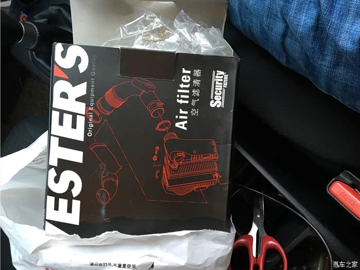

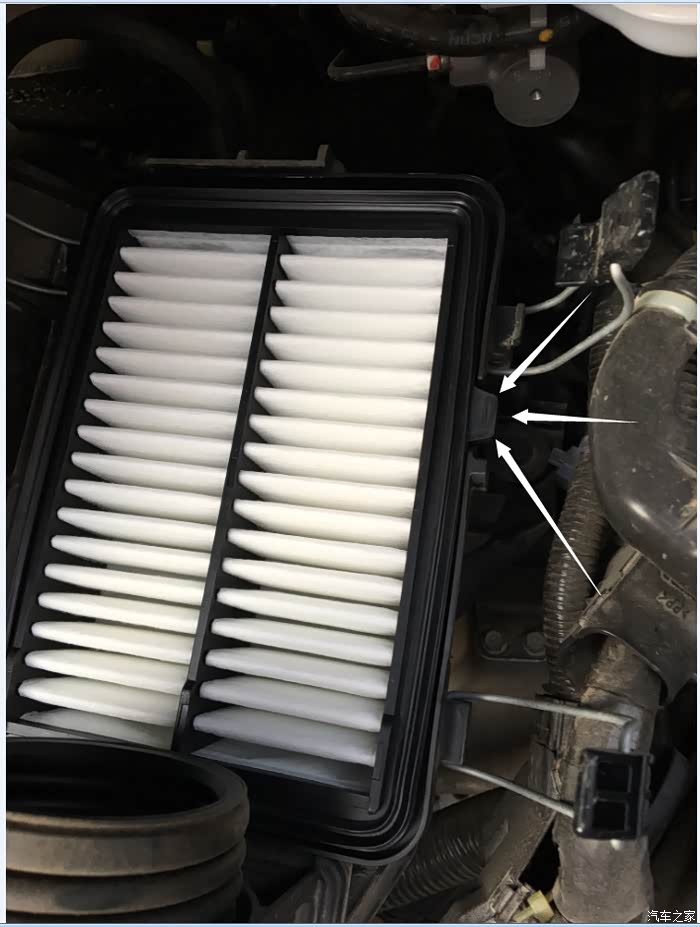

六,自己买的空气滤芯和空调滤芯换上,工具都不用,徒手操作,换空气滤芯小心边上银色的EGR有点烫手。

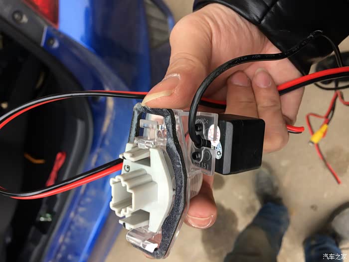

七、自己重新给倒车摄像头取电,稳定多了,大家以后可以借鉴。

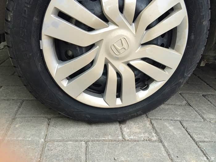

原车轮胎宽度

诺记 Line
诺记 Line 要放倒后排才能放下4个轮胎

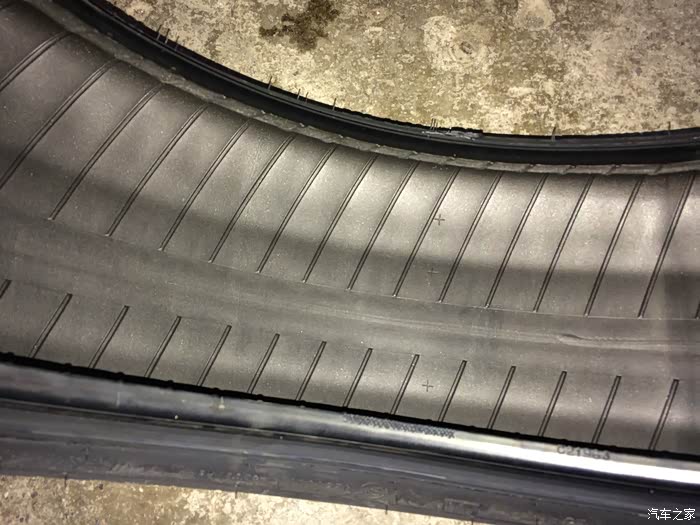

诺记 Line 胎纹

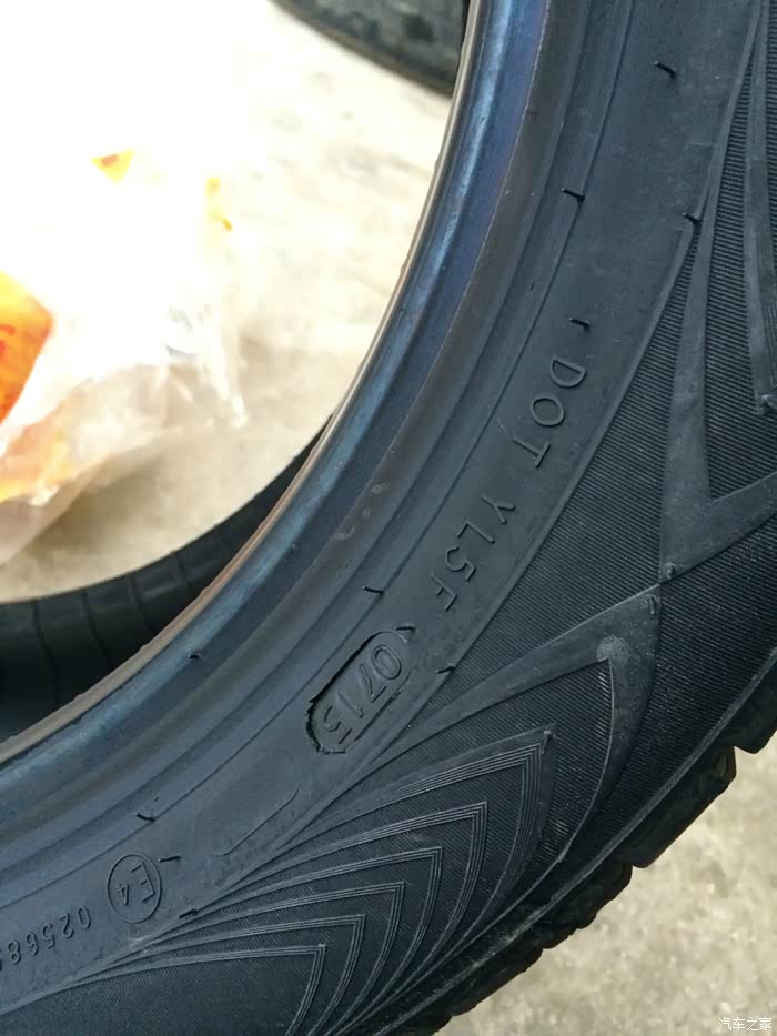

诺记 Line 15年第七周没横滨的新
动平衡

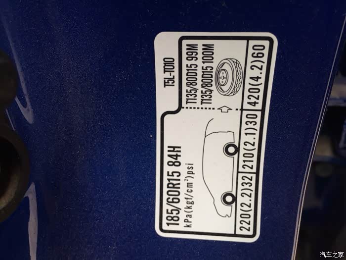

上车,当时前轮先用2.3,后面2.2试试颠不颠了
诺记轮胎特有磨损印记,现在8已经磨掉了,5和4之间的水滴是湿地抓地力的分界线,过了湿地抓地力就大幅度下滑了,要不雨天开慢点磨掉3,要不就换胎,很不错的设计。
195/55R15规格,加宽一码,宽高比用了/55,所以对原车油耗影响微乎其微
换好略宽1cm
轮胎内部纹路

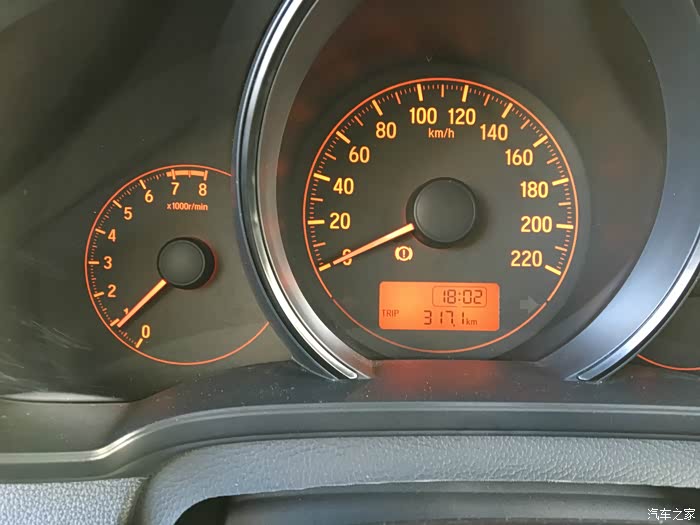

开回家3KM,刚好499KM,留念

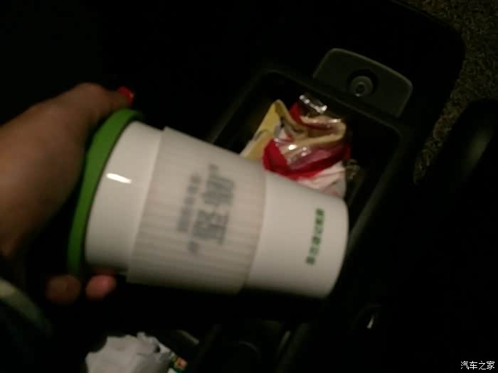

买轮胎送的杯子
联想行车记录仪
联想行车记录仪

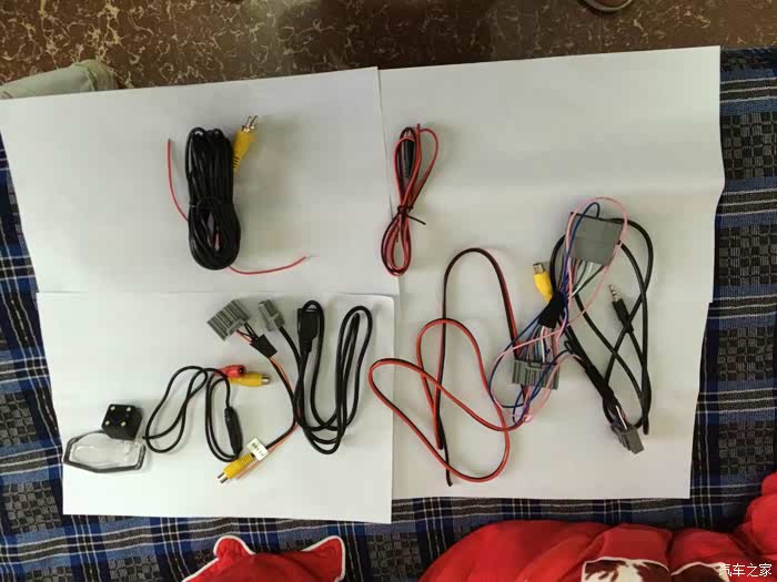

凌派屏的无损接线

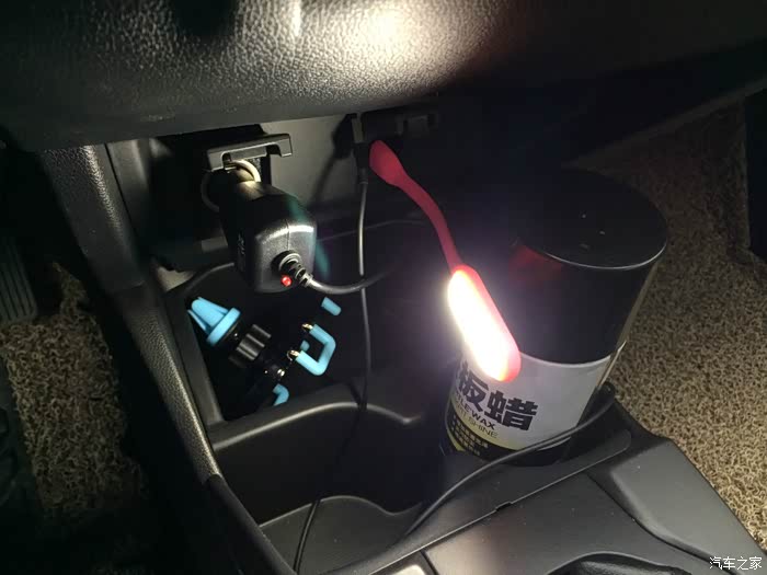

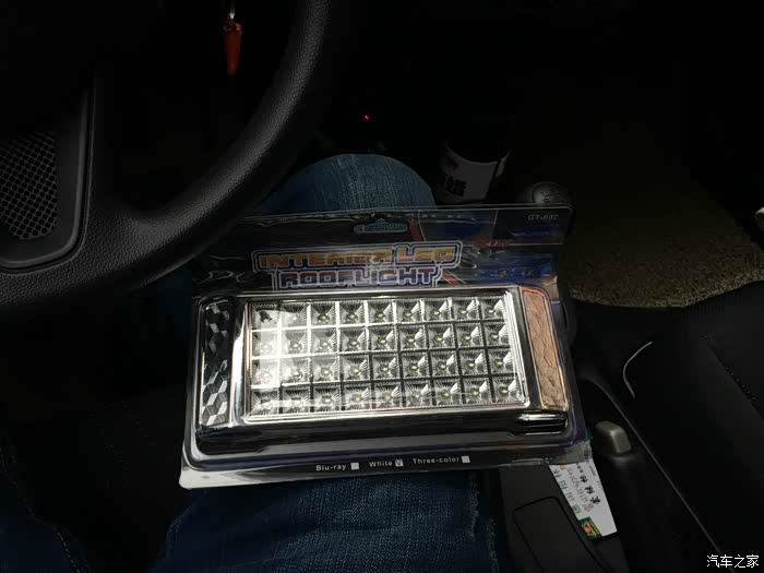

期间瞎买的USB灯
本来想改后备箱灯的,结果发现太大了,自己傻不拉唧的不看尺寸参数就买了,悔死了。

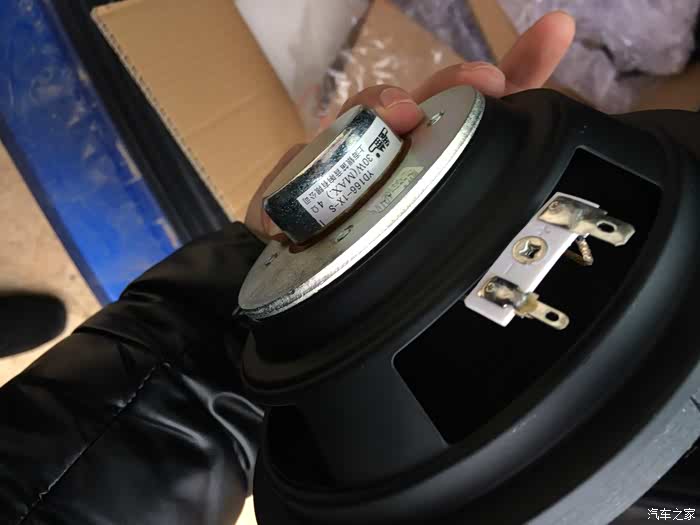

买的银笛喇叭、送工具,自己装可能还好些
本田喇叭插头转换线
6.5的重低音喇叭
6.5的重低音喇叭
6.5的重低音喇叭

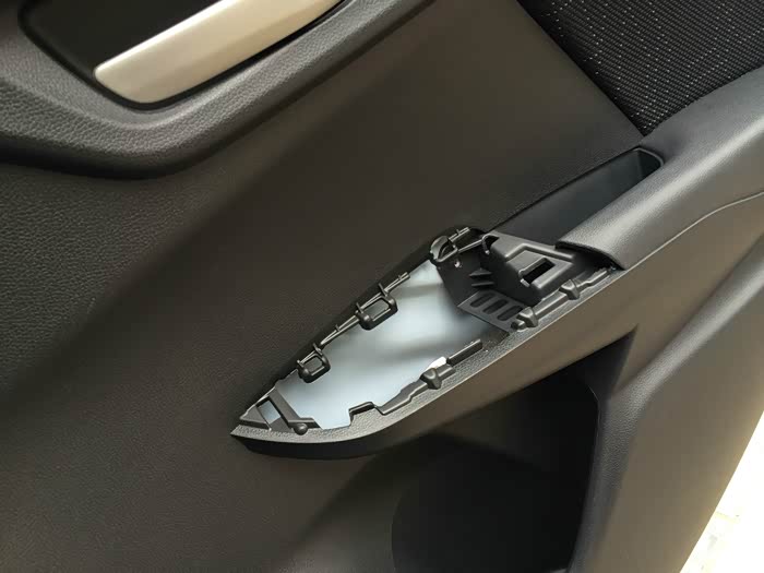

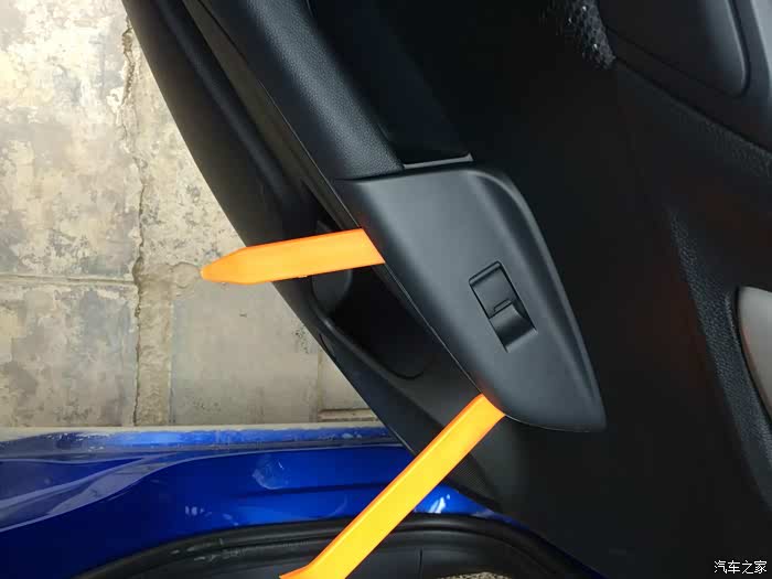

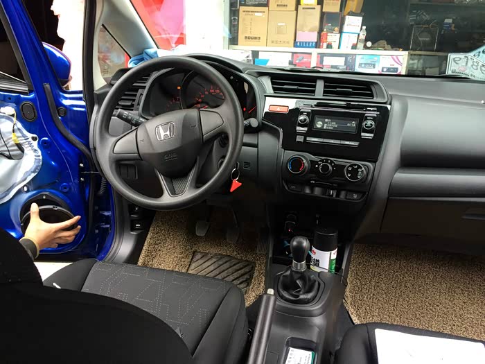

开拆
开拆
开拆
开拆

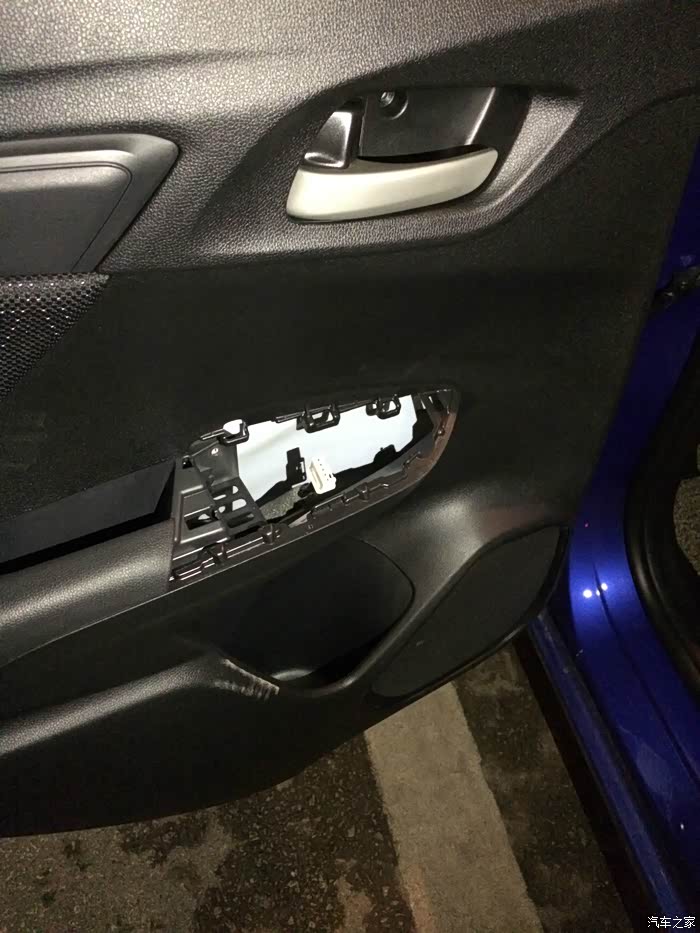

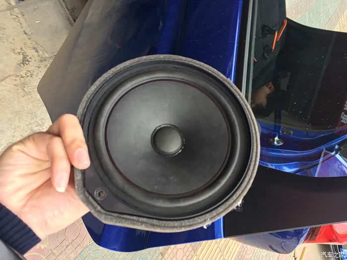

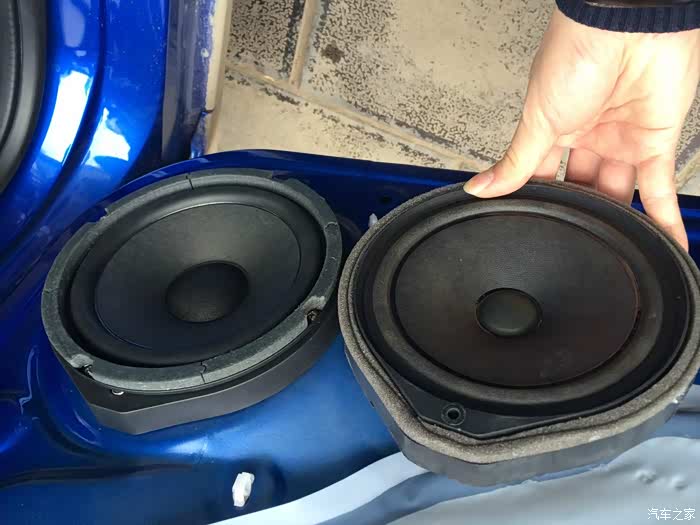

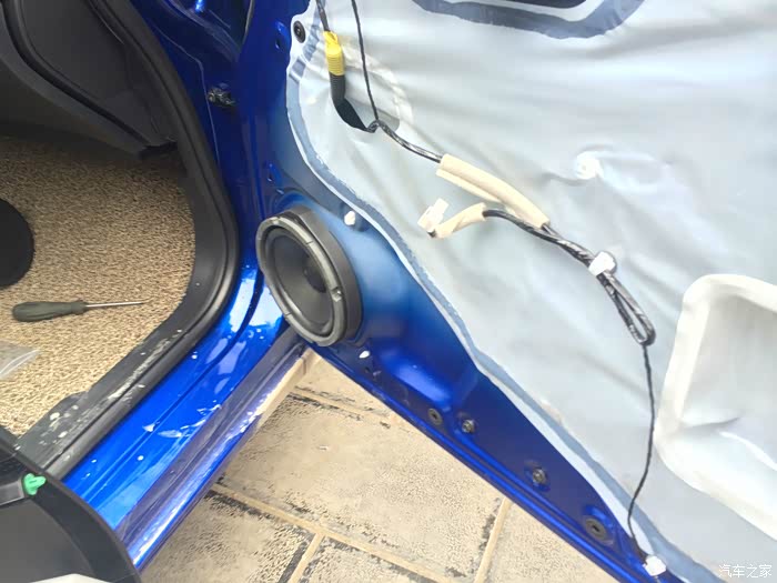

银笛喇叭的那圈垫子要削掉,不然门内板装不上,喇叭安装有两个卡口角突出的铁皮业影响喇叭装入,要钳子扳一下,右前门这喇叭装不太好,最近有点共振的杂音
左前门

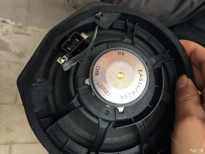

原厂纸盆喇叭,实际应该是5寸的,外圈是支架而已
原车喇叭背面
对比一下

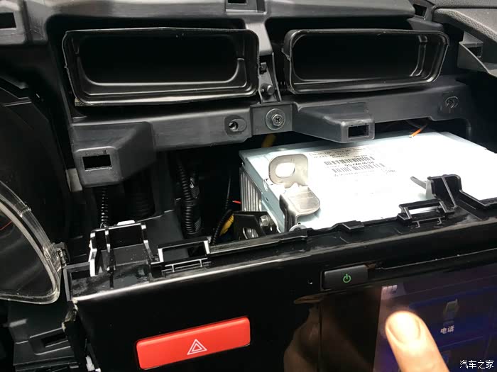

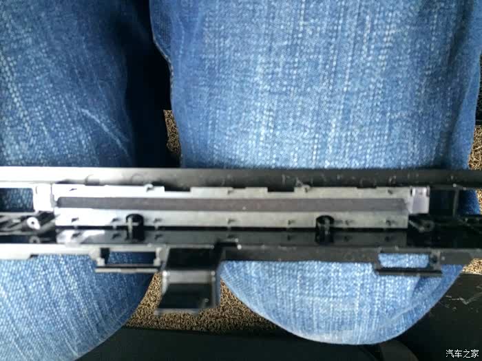

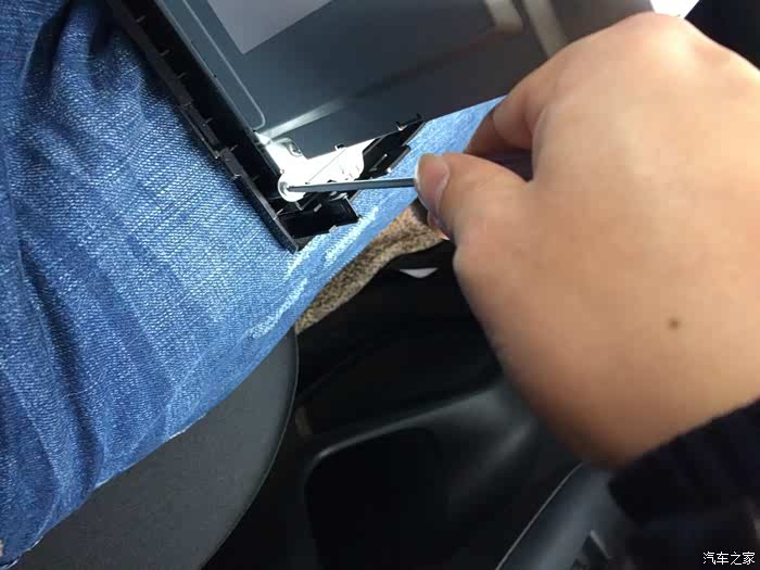

我在车上慢慢给凌派屏换面板,白色的是麦克风,有一对哦
这是CD口防尘的塑料片,稍稍用力,顶下就出来了,均匀用力哦。
拆干净的凌派屏面板
新面板装入麦克风
新面板装入麦克风
按键的控制电路装好,插入麦克风线
按键的控制电路装好,插入麦克风线
摸索弄了差不多一个消失装好,汗迹斑斑
把螺丝上万
先接线试试
先接线试试
后视摄像头,拇指那里的双面胶有缺口的,线可以从那里卡进来

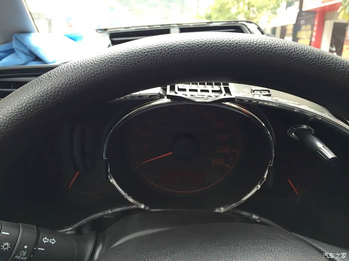

拆开的仪表盘

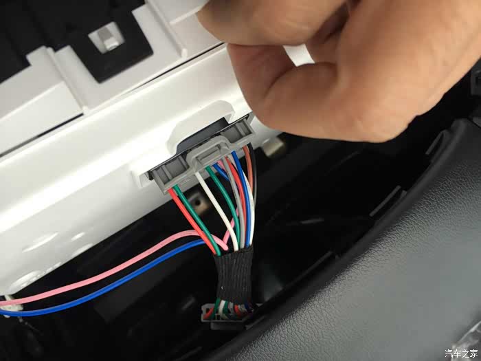

寻找音箱左前,右前输出线

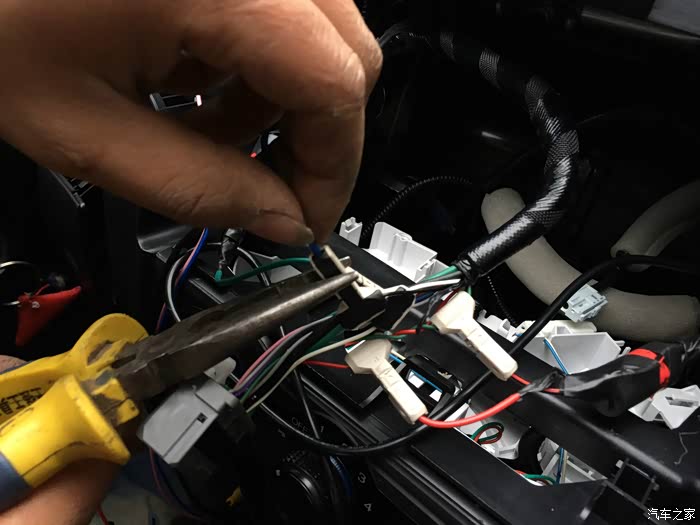

用免破线卡子直接卡了取电,给高音头接的。

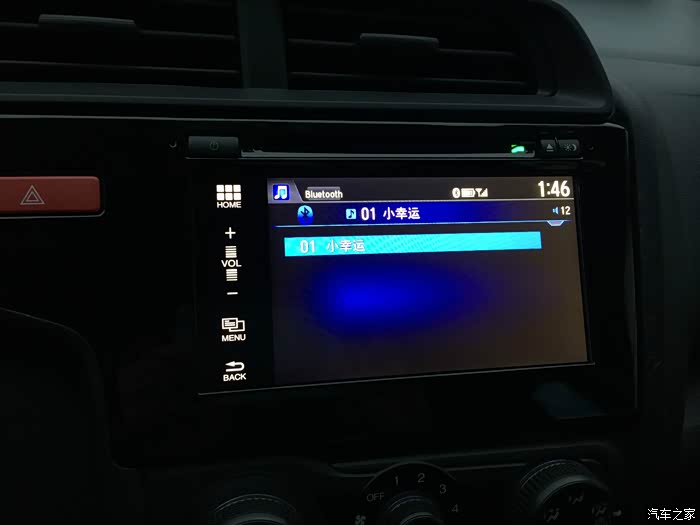

手机iPod里面就一首歌,随便试试了

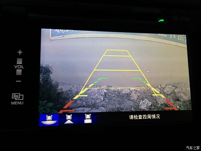

还没关掉原厂辅助线的时候倒车是这样的,可以在凌派屏设置--摄像头---辅助线那里关掉
行车记录仪
自己走的临时线,不过现在11000KM了还是那样
自己刻录的光盘,要做个CUE文件刻录,这样才有歌曲的歌手和歌名出现
点右上角那个横条突出的那块是收放歌曲目录菜单的,CD USB有用,蓝牙没用

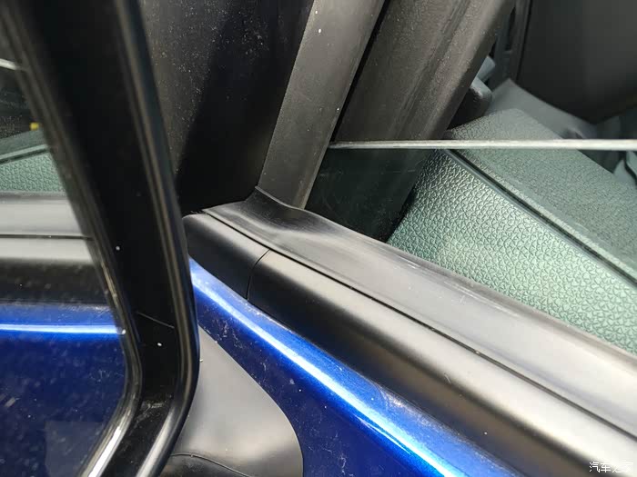

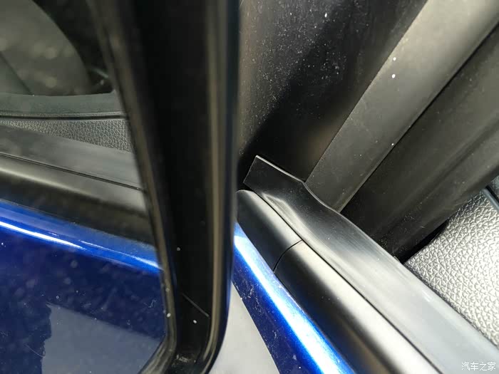

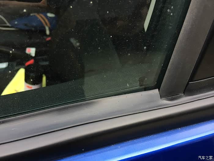

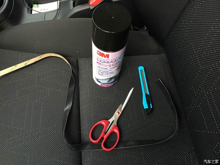

怕暴雨车门进水买了密封条贴车窗外面,论坛其他作业看到的,就照做了,后面去北海回来,在高速上面吹开了一条。就索性撕掉了,后面全部撕掉了,也没补贴,经历几场暴雨也没进水,就懒癌发作了

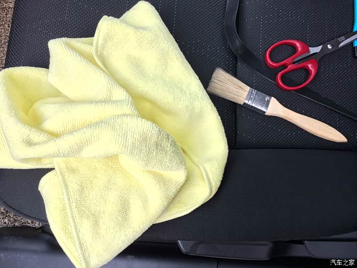

各种工具
清洁工具
密封条效果图
密封条效果图,不看外表看疗效
密封条效果图,不看外表看疗效
密封条效果图,不看外表看疗效
密封条效果图,不看外表看疗效
密封条效果图,不看外表看疗效

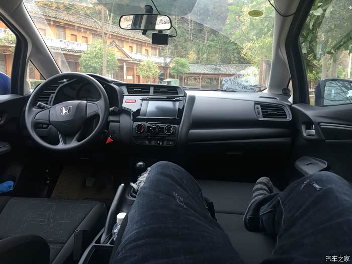

想来个葛优躺,奈何低配座椅不给力啊
想来个葛优躺,奈何低配座椅不给力啊

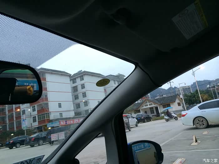

嗯,碎碎念到贴膜了
嗯,碎碎念到贴膜了,车外
车内
车内
反光,嘿嘿
然后是某东黑嘉护

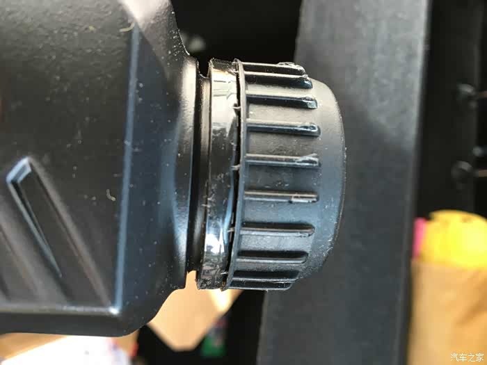

封口状态满意

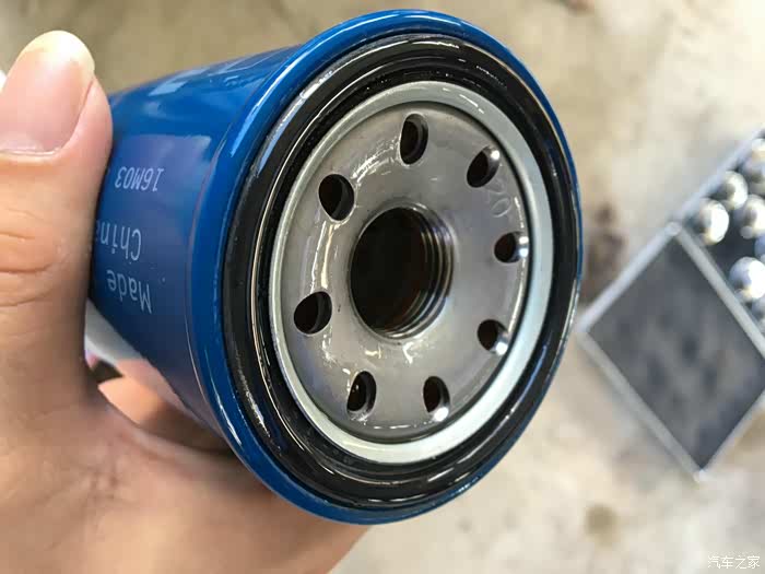

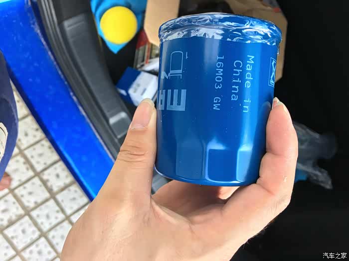

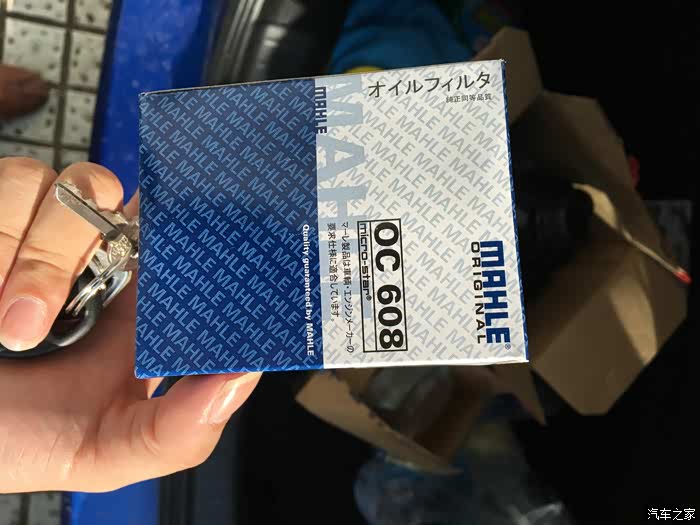

马勒机滤
马勒机滤
马勒机滤

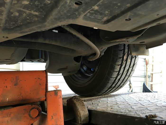

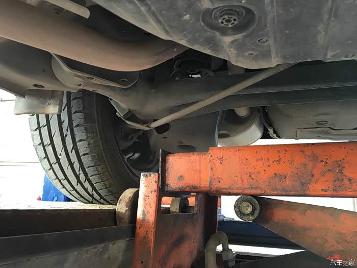

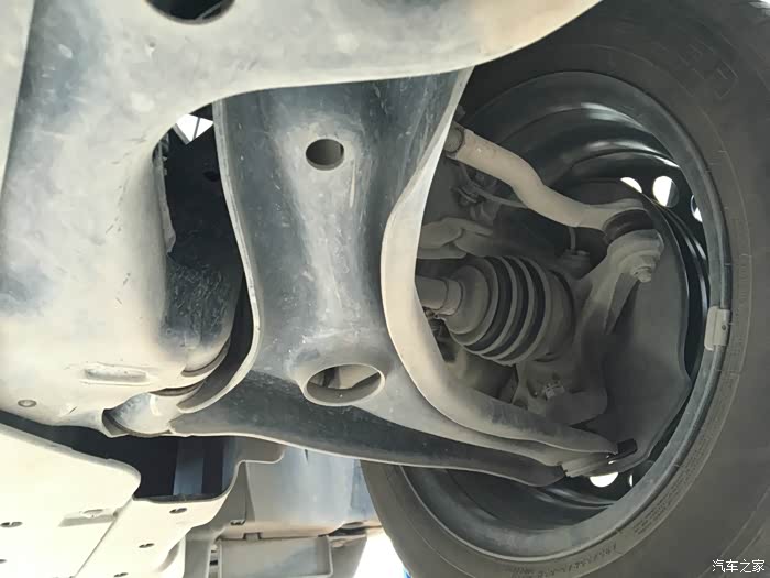

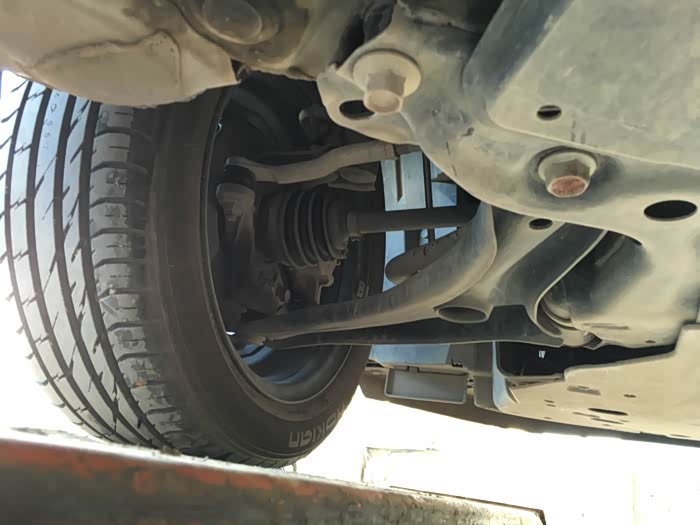

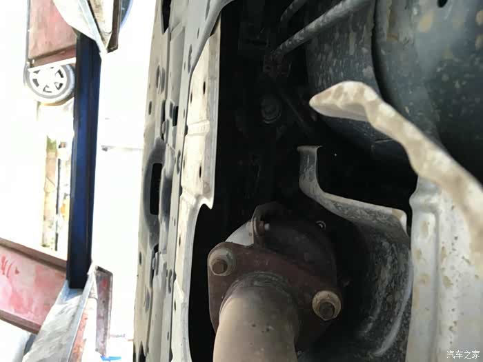

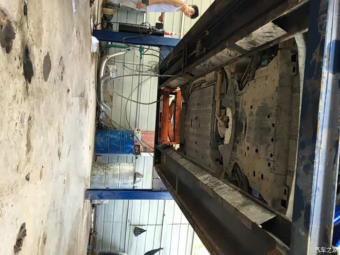

上架明着拍裙底风光
上架明着拍裙底风光
上架明着拍裙底风光
上架明着拍裙底风光
上架明着拍裙底风光,扭力梁
上架明着拍裙底风光,扭力梁

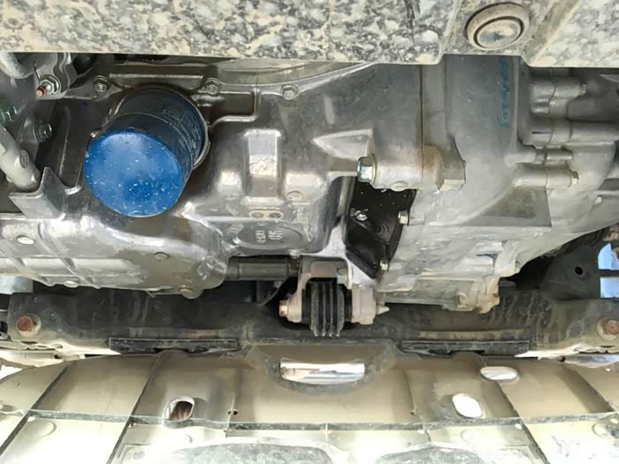

原厂的
我自己的,怕小工不专业,自己先给密封圈抹了一圈润滑油,提高密封效果,好像原厂说明书写的。
开始加油

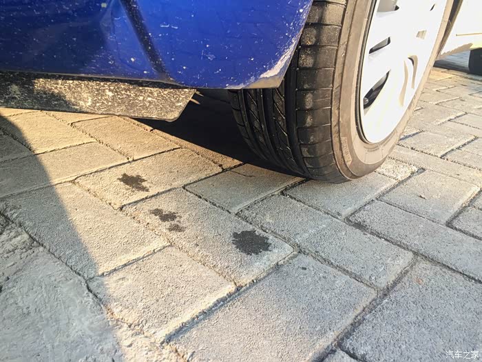

纪念二保里程

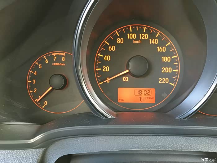

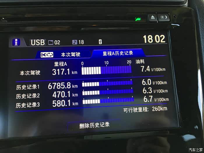

小记里程
小记里程的油耗,现在已经到7.7了,原地空调睡觉难免的,平时虽然走通畅的撸,但是3KM短途真心不省油,省着开大概5.5L/100,但是年轻人不想省
二保的油耗记录

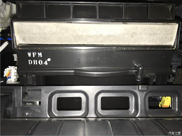

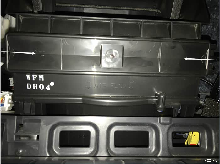

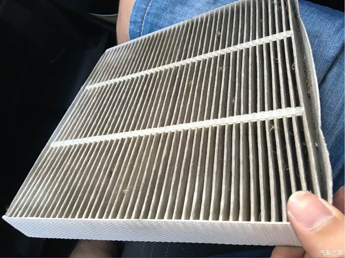

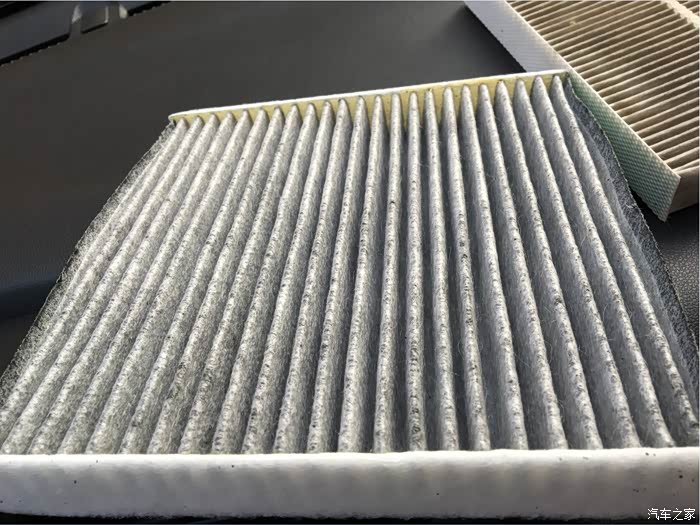

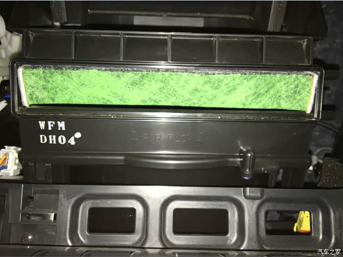

嗯,作业到换空调滤芯了,大约11000KM了,提车差不多10个月了
面板就这么取
原厂的,灰尘和虫虫
新的,为了健康,花了99大洋买的,这面好像是银离子还是负离子的滤层。
活性炭的朝上
这样装入。
合上盖子,取下就是两边凸起往中间扳,副驾驶那抽屉把两边板子往中间压就拉出来了

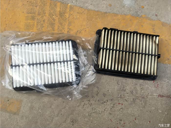

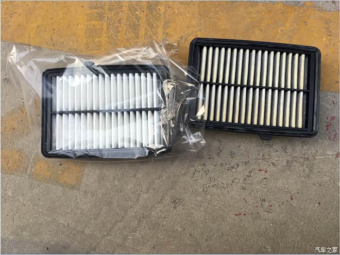

原厂空气滤芯和新的对比,11000KM,已过滤的这面
过滤面
过滤面朝下,有个卡着对着缺口不会装错的

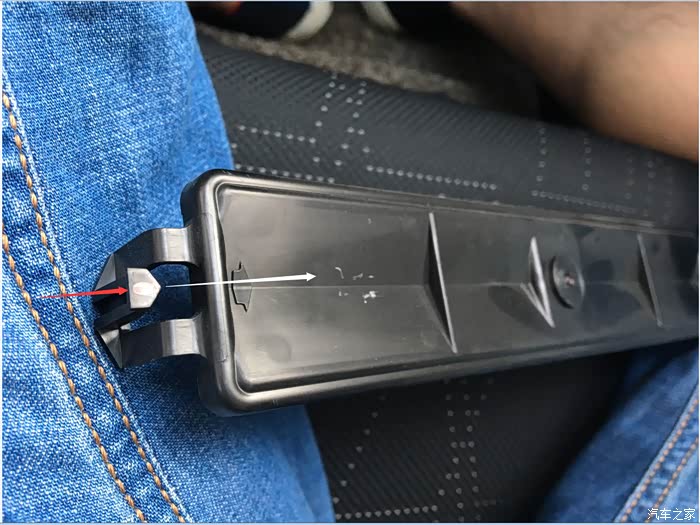

空滤的罩子4个卡扣扳开,然后晃动着往驾驶舱方向推就出来了
韦斯特的空气滤芯,25块不贵

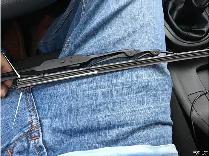

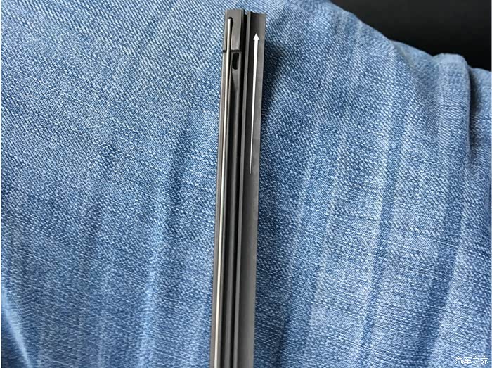

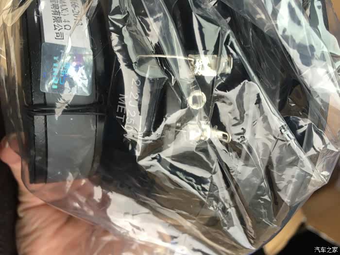

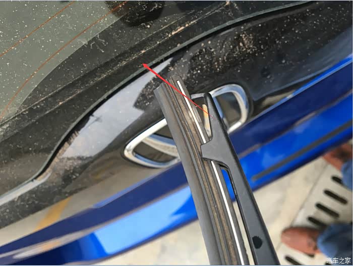

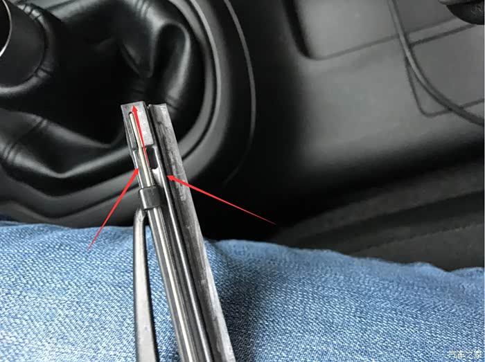

换雨刮胶条,好像是宁卡的,以后前后只要14寸通用就行,结果后面的和前面的安装槽位不太一样
雨刮胶条一般一年的寿命,我的车去年7月生产的,到年初就发现,小雨挂不太干净了,28包邮两堆就换了,朋友K5无骨的换了2个月就不行了,所以不换无骨的,又贵又不耐用。
装入铁片,这头顺着槽位滑入
装入铁片,这头顺着槽位滑入
装入铁片,这头顺着槽位滑入,缺口对着这里卡入就紧固了。
后雨刮没有前雨刮那种固定缺口,所以装进去费力,而且怕费力不讨好就装回原车的了。

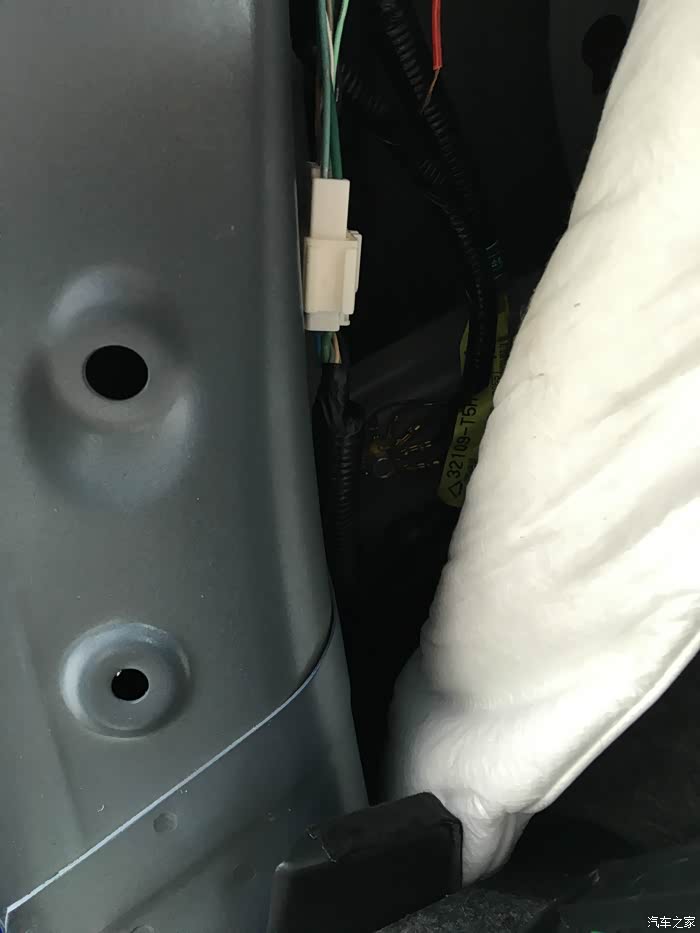

自己重新接后摄像头的点,其实后门左边就有专用的接地点。
先拆掉左尾灯,取下后门密封胶条,放倒后排座椅,拉开3个卡扣,然后就可以看后面的线路了。
这张离远了拍的有点黑
看下左尾灯倒车灯的线颜色,直接从横着比较粗的那根波纹管里面把线弄出来,波纹管原厂就是破开的,接好线,绝缘胶布固定好,然回去,完工
橙色线和取电卡子接头那里要胶布裹下,不然容易断裂。
