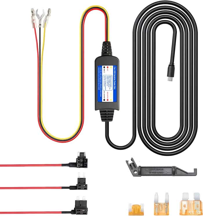

这还要从行车记录仪开始。

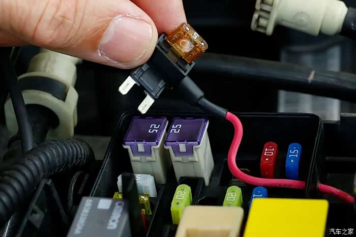

购买行车记录仪时,加几十元就可以获得停车监控功能,这不就是相当于几十元便可以购买“哨兵模式”简配版嘛!必须上。
要实现这个简配版的“哨兵模式”,就不能使用林肯航海家给行车记录仪预留的U***供电接口了,而需要接三根线:不可断电的正极、不可断电的负极和与车辆启停关联的ACC线。
自己装过行车记录仪等车载电气设备的小伙伴们肯定都懂得,那需要从驾驶室内保险丝盒内搭接两根线。
当然,除了从保险丝盒内取电,知道保险丝盒的位置,在保险丝损坏后自己更换更是可以节省相当一部分费用。
行车记录仪的供电套件
需要在保险丝盒内给行车记录仪供电

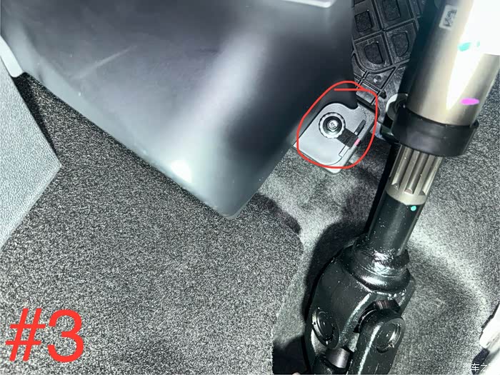

#1. 把头放到驾驶室地板上,向上看中控台的覆盖饰板,会发现下图红框中这个饰板。
1. 驾驶室地板上方,转向柱旁,找到这块饰板
#2. 拆除红圈处的螺母和两个松树状的内饰卡口(拆这个,就可以充分理解什么是“可维修性”),塑料卡扣超过99%的可能性报废。
拆螺母和塑料内饰卡扣

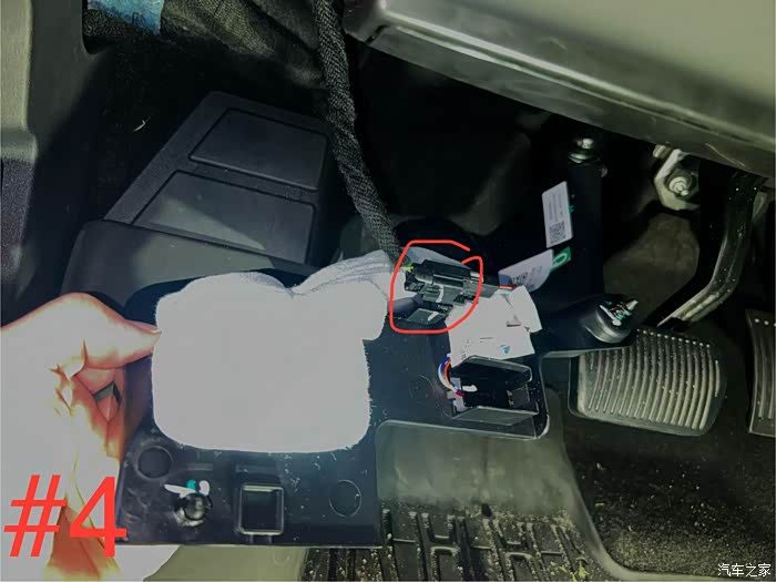

#4. 不要操之过急,拆下照地灯连接线,之后才能顺利取下这块饰板。
断开照明灯的连接线

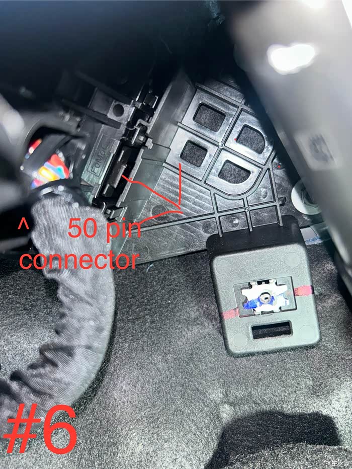

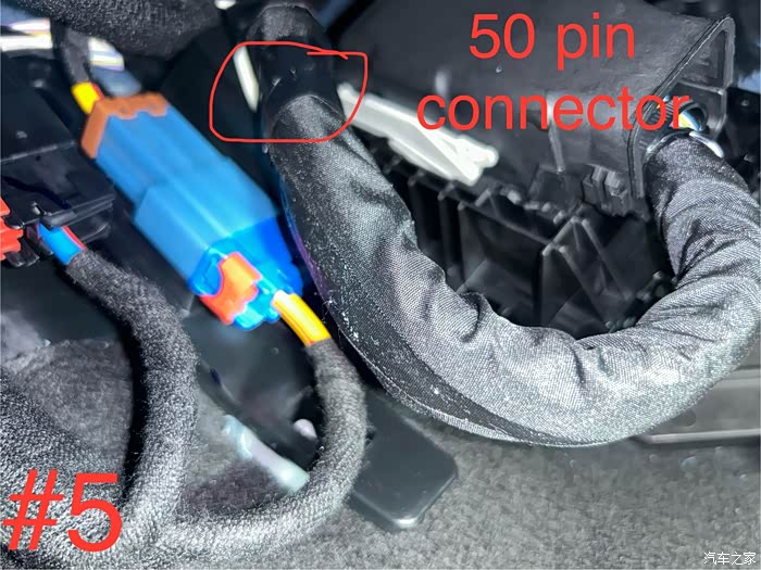

#5. 这时,就可以看到说明书示意图上那个大插头线束,而且线束做了固定。需要先松开下图红圈处的线束固定。
#6. 按照下图箭头的方向松开外侧的固定卡扣。

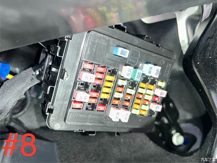

#8. 把连接大线束的塑料板往外抽,并反转过来。恭喜,到这一步终于看到保险丝了。
这就是驾驶室内保险丝全貌了

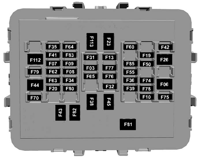

把下图,用户手册中的保险丝示意图旋转180度,是不是与上图对上了?
用户手册中保险丝说明

看到上面这个,我想大家都能明白了:林肯航海家的保险丝不是外露的,无法用“取电器”从保险丝盒取电,取而代之的方案只能是破线。
而我,放弃了行车记录仪的停车监控功能,转而采用林肯航海家预留的行车记录仪U***供电口给行车记录仪供电。
