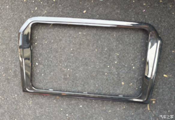

面框

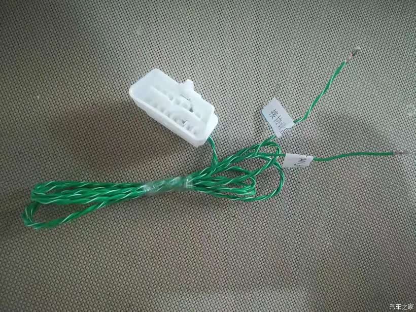

can线

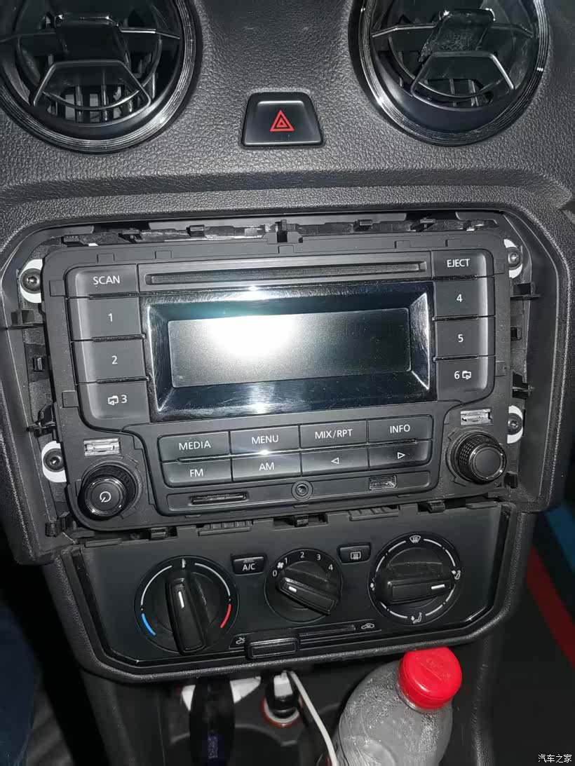

原车CD,最后留影

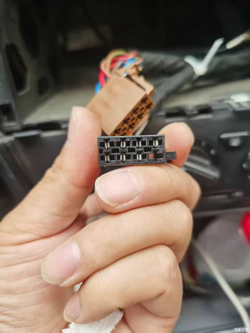

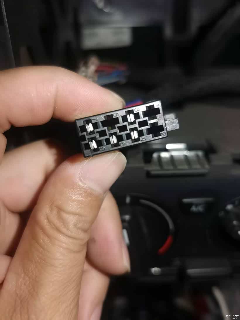

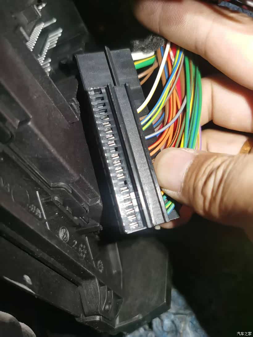

原车插头,网上找的教程都说1号应该有线,我这个没有,也预示了后边有一项功能没有实现

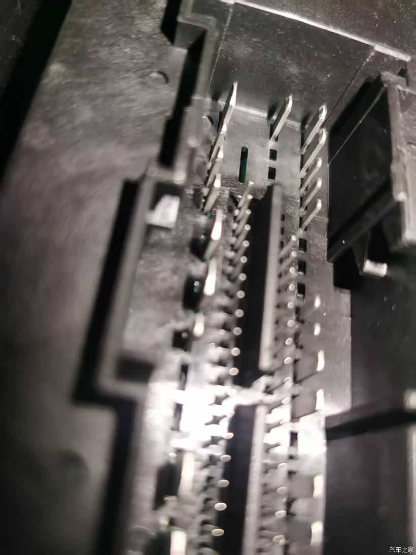

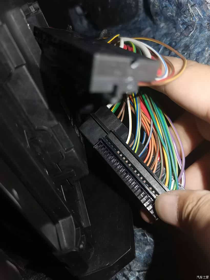

拆开bcm,细节就不说了,不好拍照,教程网上很多。

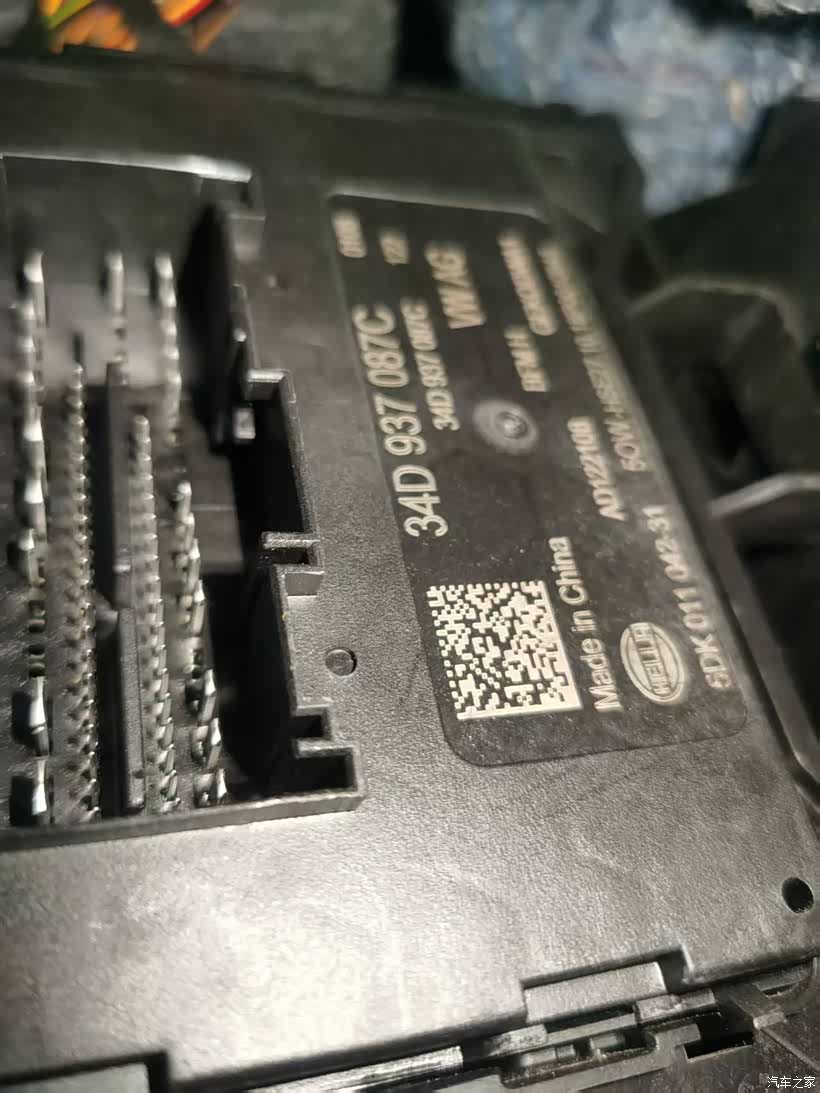

087c单口bcm
21号有一根白线,20号没有线。按着教程接线,20对主机1号,21对主机5号,结果失败不显示车辆信息
又接18号对主机1号,19号对主机5号,结果还是失败,又调了个正负极还是不行

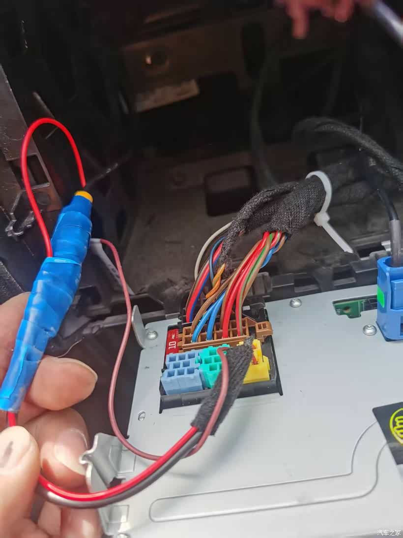

主机接好1号和5号

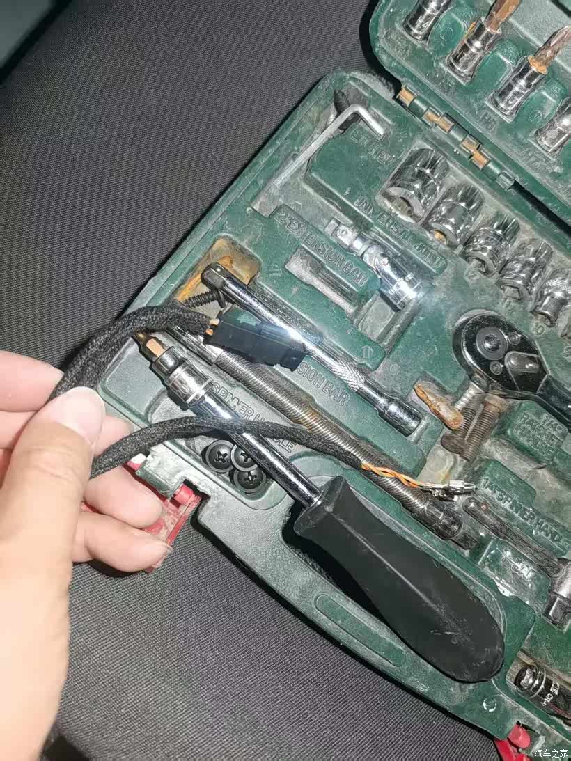

各种尾线一顿插

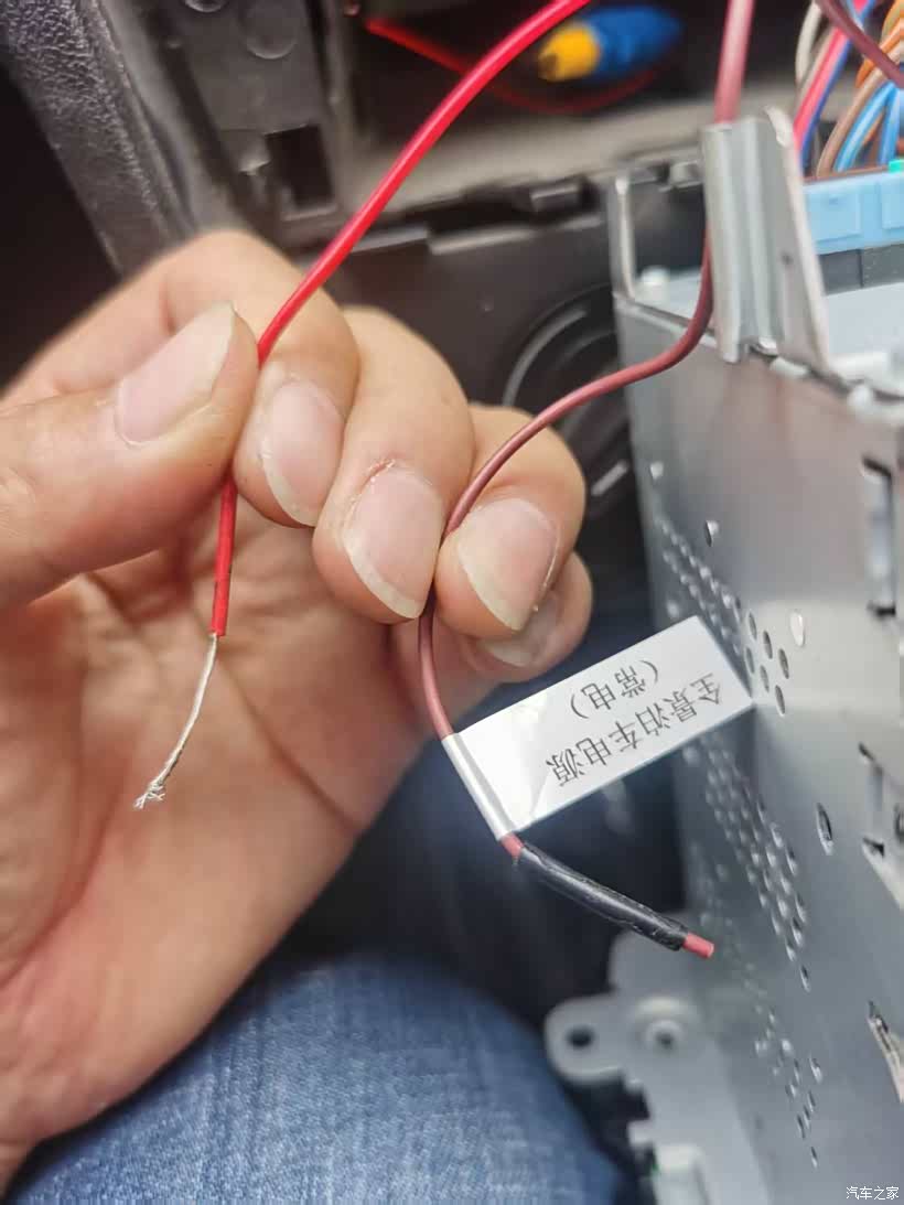

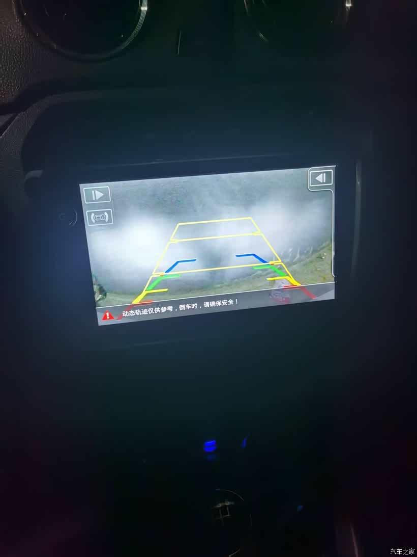

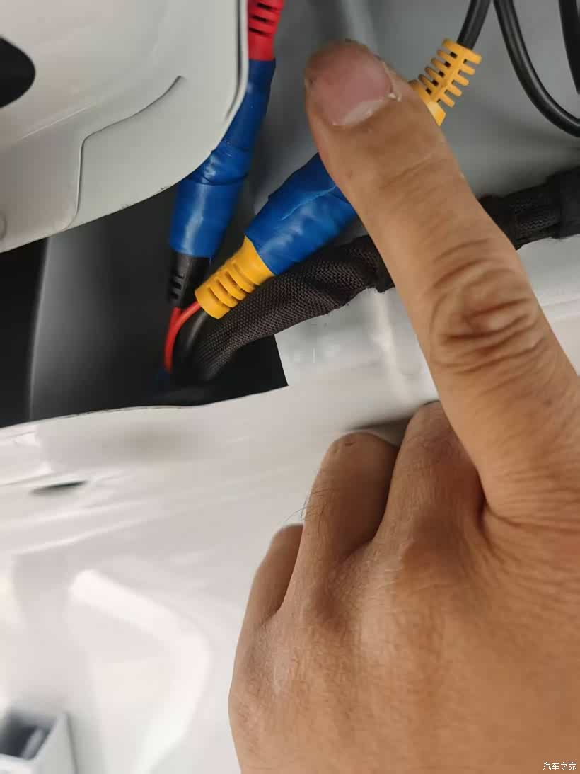

倒车影像检测线接线正常是接红线,可是接上后没有反应,又接到全景泊车电源,就好了
摄像头插头包胶布,安装倒车摄像头具体就不说了,太简单了,网上也很多教程,倒车灯的零火线别接错就没问题
最后一个小插曲保险烧了,由于接can线需要退针插针,为了方便就把针都退了,火线胶布没包好短路了

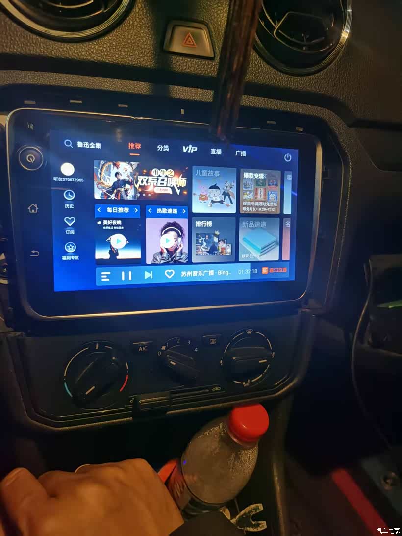

车机主界面
倒车影像

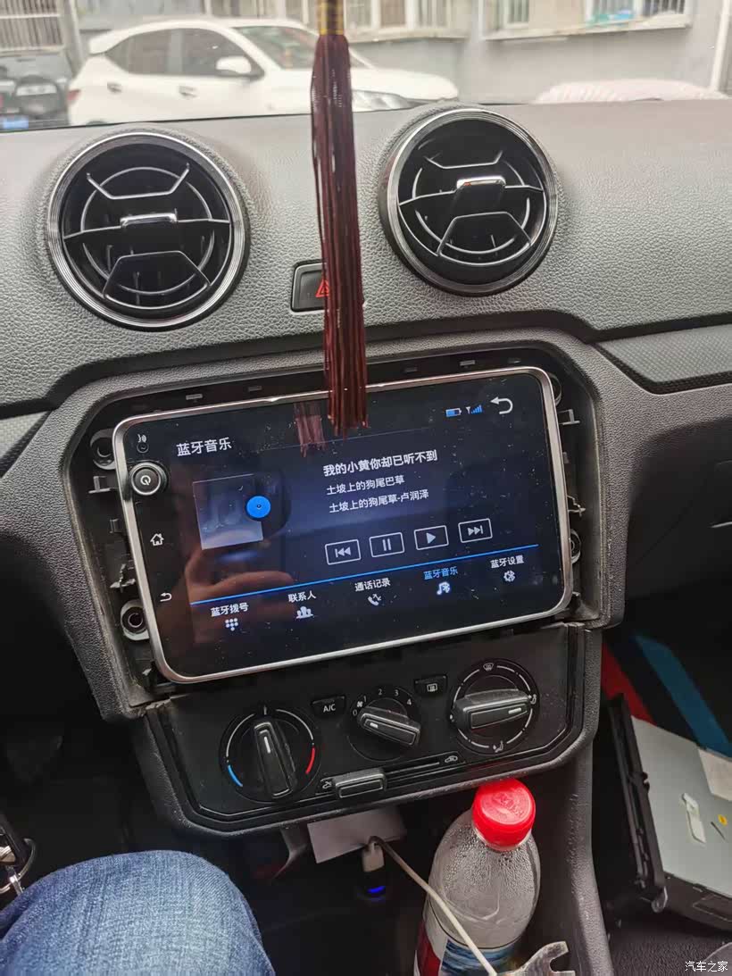

蓝牙

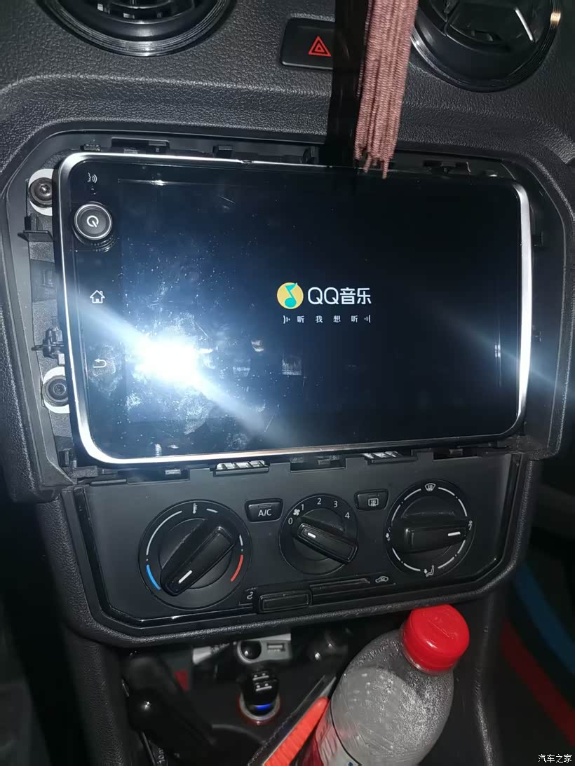

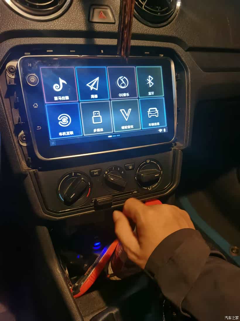

装的软件

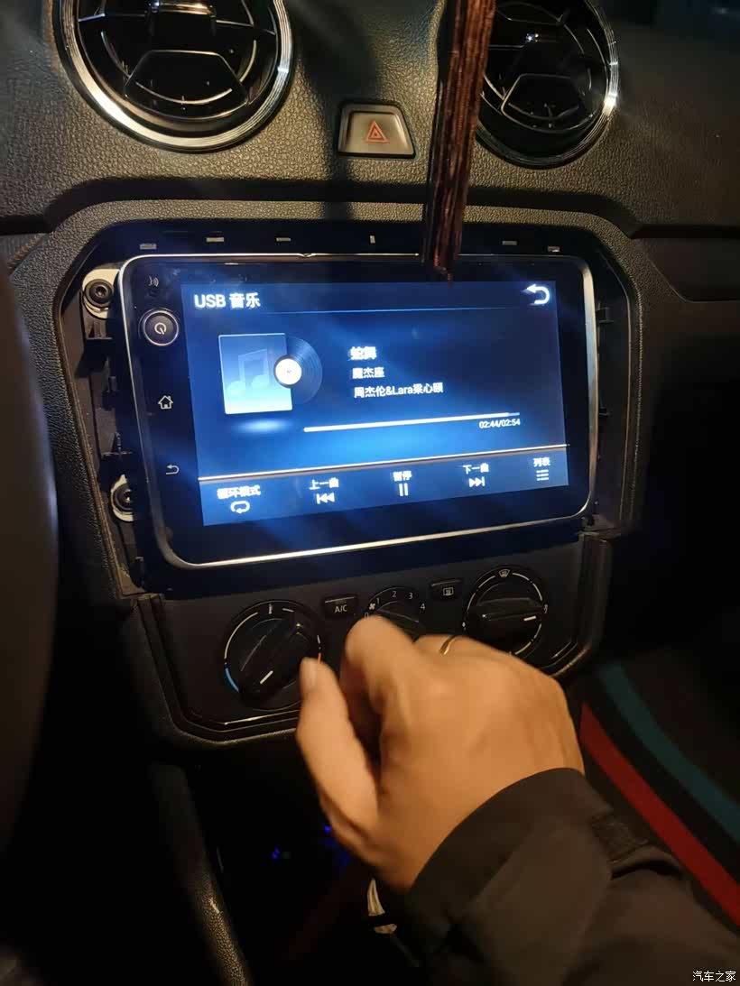

U***
装的软件

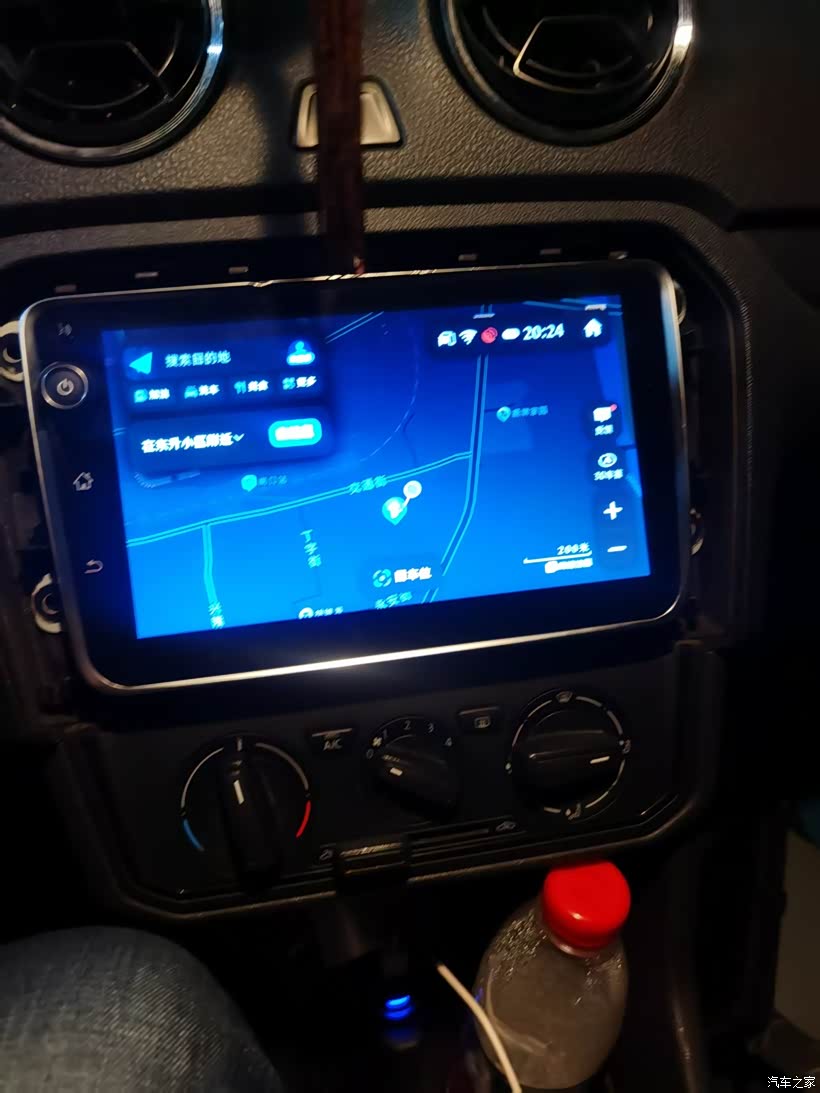

导航

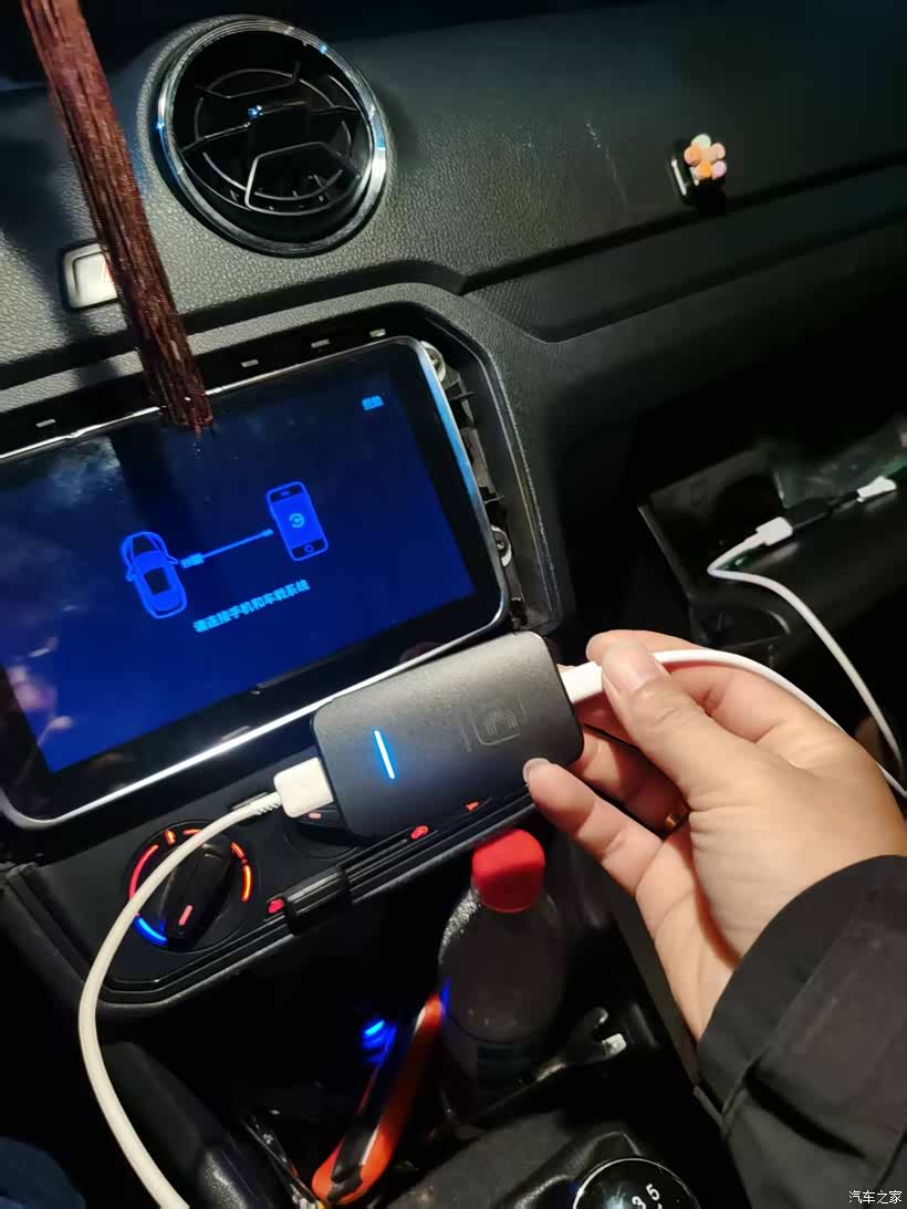

功课没做足,买错了carplay转hicar的转换器,主机只有carlife
can线接了18.19.20.21都不显示车辆信息,又买了obdcan线,接上还是不显示,现在也没有方向了,不知道要怎么搞才能显示车辆信息。
在这里也全网求助一下,2019款手动低配捷达087c单口bcm怎么接can线车机才能显示车辆信息。换双口bcm就不用说了,投资太大。
最后除了车辆信息不能显示,其他功能都实现了。全程自己施工,安装。卖主机的兄弟给了些指导,倒车影像接线是卖尾线的兄弟给的指导,再此感谢二位车友

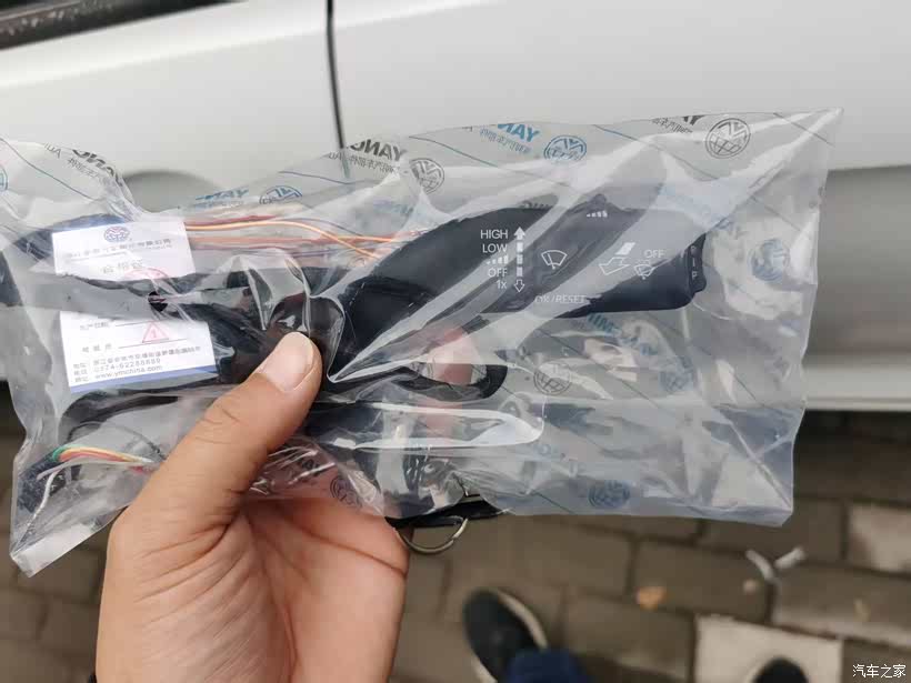

下期预告,多功能雨刷手柄,到时会有车友帮忙
