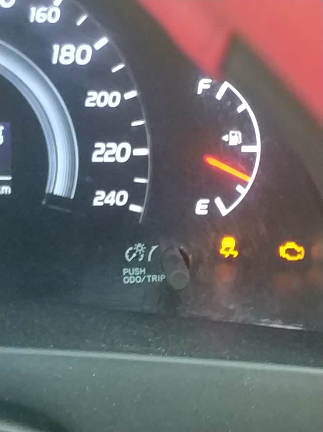

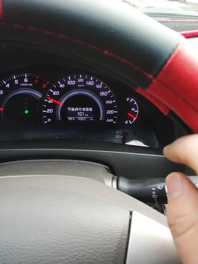

熄火重启试试,如果故障灯不在点亮就应该是误报,如果还继续提示就应该进一步检查机油·防冻液等

是机油没有了。回来看了下,谢谢

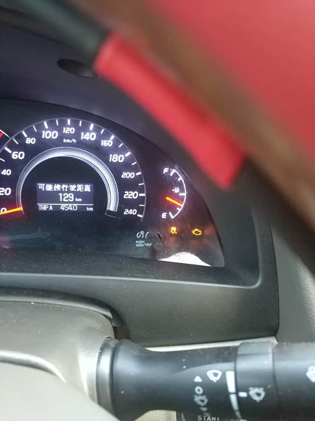

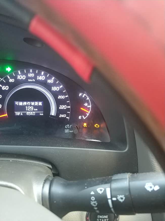

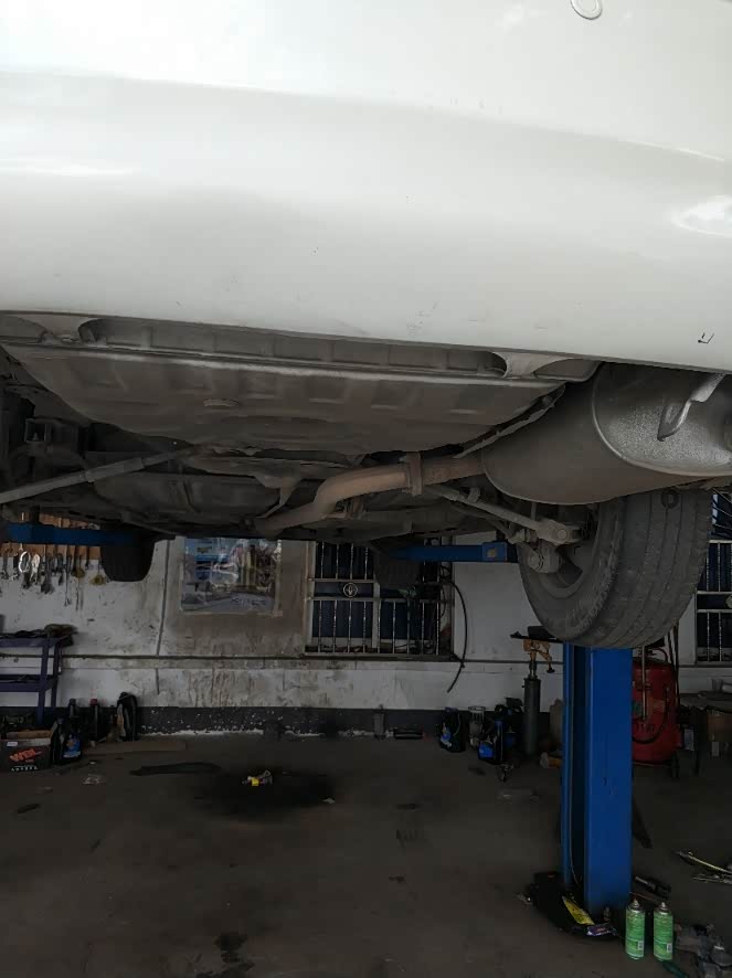

今天去做了个小保养,不过双灯依旧没灭,修车师傅用测试表给我检查了是02氧传感器故障,之后给我消码了。这个双灯齐亮是氧传感器故障。如果是机油没了,会在开车途中提示“机油不足”。我网上查了下,消码后估计用一段时间后还会亮,到时就得换了,不更换就会增加油耗。

我的车和你的故障一样,更换了前氧,用了一个多月,现在故障又出现了,找修理厂师傅N 次了,问题也没得到解决,我想知道你的车故障现在修好了吗?若是修好了,请告知一下怎样解决的,谢谢!
高速途中亮起,检查后为P0136,消了后一个礼拜又在高速中亮起,4S说换传感器,价格要1千多
