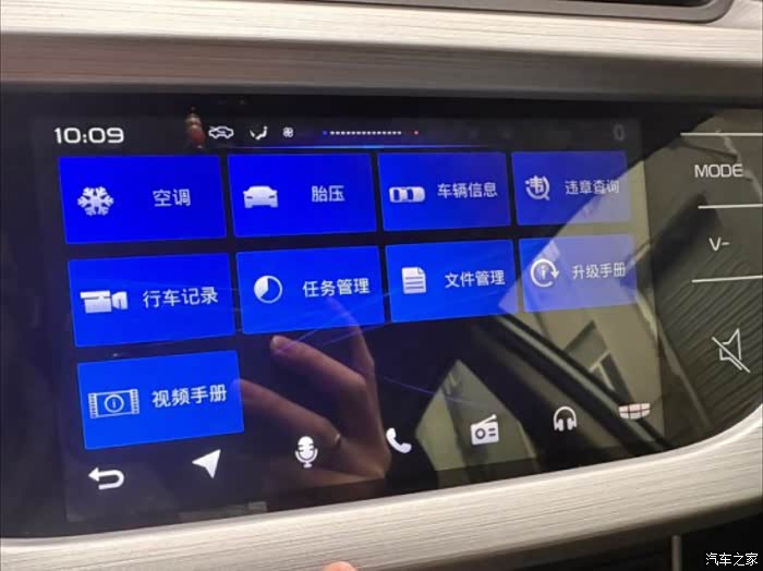

在网上淘来的
我自己车型号是18款自动尊贵版
介绍描述能升级主板软件版本、前板系统版本、前板软件版本、APP软件版本、软件总版本

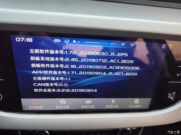

升级后只是开机界面变成黑标
主板软件和软件总版本变更高版本

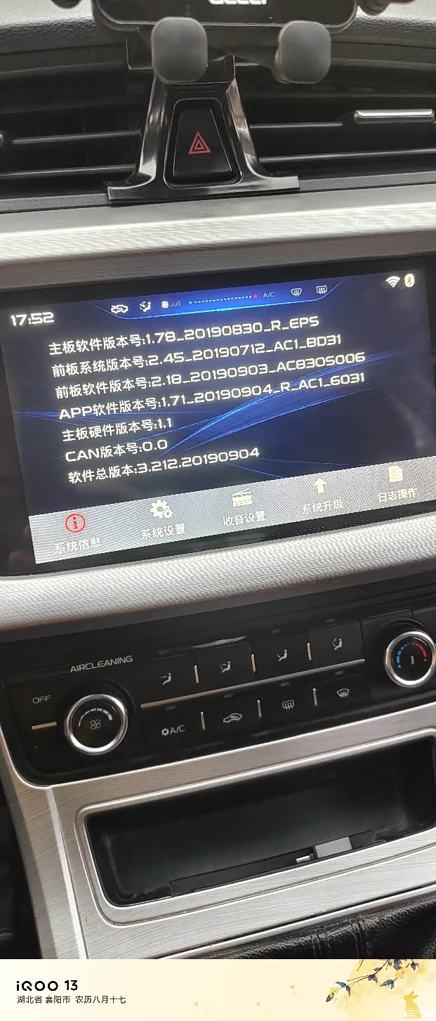

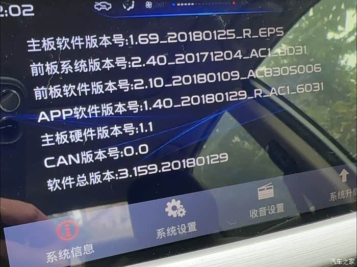

升级前
升级前的固件版本

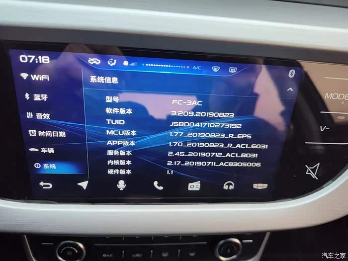

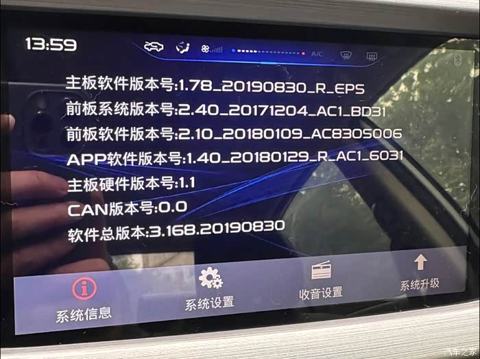

升级后
升级后的固件版本
先把u盘格式化为fat32格式
u盘大小128g的
有张8g的u盘试了不行
估计最低要求16g
具体升级步骤放网盘一起的

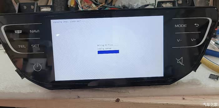

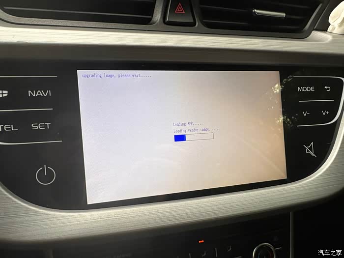

升级中

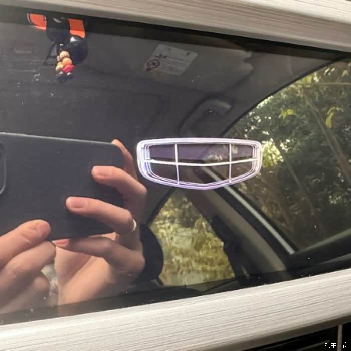

车标变黑
胎压软件未丢失
总体就是固件升级
开机车标变黑
其它没看到显著变化
还有之前安装的软件都没了
需要重新安装
