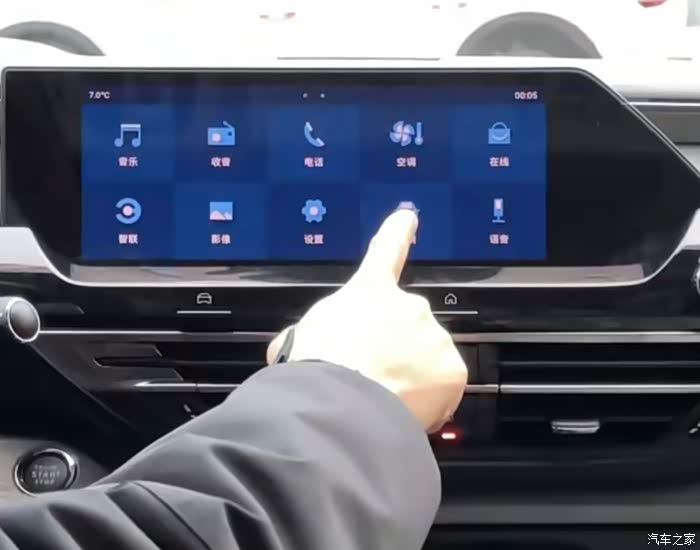

       虽然都不愿意碰到,但在我们用车过程中,总会遇到胎压报警的情况,那么当我们在仪表屏上看到胎压故障指示灯的时候,我们怎样去检测哪一个轮胎缺气了呢?
       有很多人反馈,在看到胎压报警后,都是把车开到路边安全地带,逐个轮胎检查,观看是否有钉子什么的(最常见的是钉子),一个轮胎检查完后,再检查另一个轮胎,费时费力还不容易查到,尤其是碰到炎热天气或雨雪天气,更是苦不堪言。

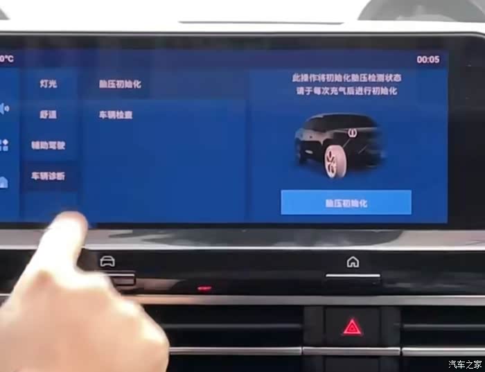

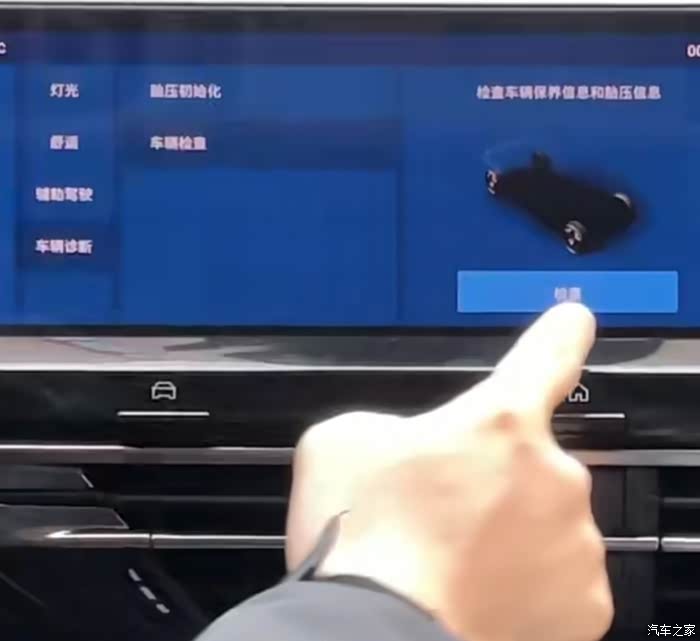

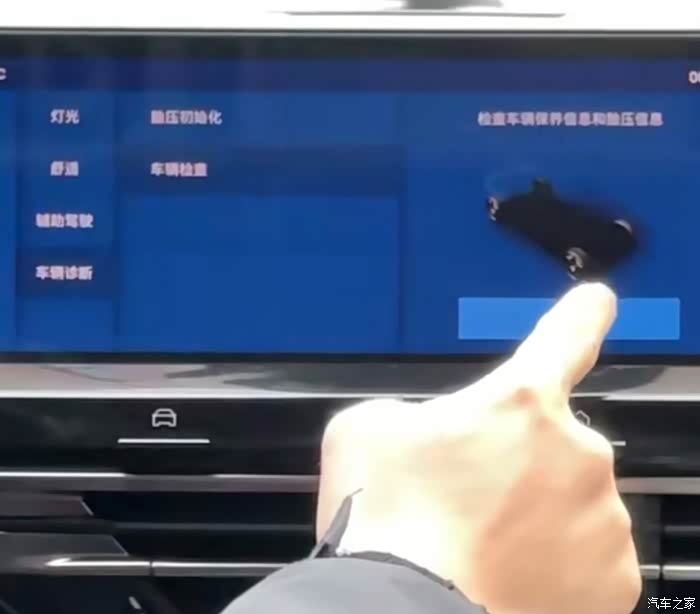

       其实,我们还有更好的办法,在车里直接检查出是哪一个轮胎缺气,然后下车直接检查该轮胎立刻,省时省力,效果高很多。具体方法是这样的:滑动主屏幕→车辆→车辆诊断→车辆检查→检查,仪表屏幕上就可以显示出四个轮胎的胎压情况了,我们根据提示直接去检查该轮胎和补气就行了。
       这个办法是不是很简单?你学会了吗?
当仪表盘上出现胎压报警指示灯时,说明我们的轮胎胎压出故障了,需要尽快检查和恢复,保证行车安全。
解决方法:滑动主屏幕→车辆→车辆诊断→车辆检查→检查,就可以看到四个胎压的显示情况了。
解决方法看上图,这样可以避免围着车,四周逐个检查轮胎。费时费力。
轮胎胎压检查过程,可以查出哪一个轮胎缺气了。
