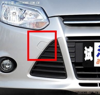

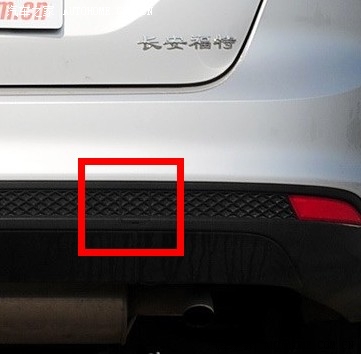

今天自己做了个拖车绳,准备实验一下,却没在福克斯的后面找到拖车的拖车钩,车的前面底盘下怎么也没有啊,这个如果在野外用牵引绳拖车怎么办呢?

新福前面的拖车勾在副驾驶的保险杠上有个方的盖子,撬开就是,屁股后面的拖车钩在右边排气管的正上方,保险杠下面的黑的塑料上,有个方的盖子!遥控钥匙丢了用备用钥匙啊,拧了应该是全车开锁的!
轿车的设计一般只考虑被拖,有时候不会考虑拖别人,所以只在前面有拖车钩。越野车是前后都有。

拖车钩在备胎那里,拿出来自己拧

这个位置里面是个可以拧拖车钩的............
jiangwei_8888 2013-12-12 11:25:26 发表在 9楼
如何撬开
