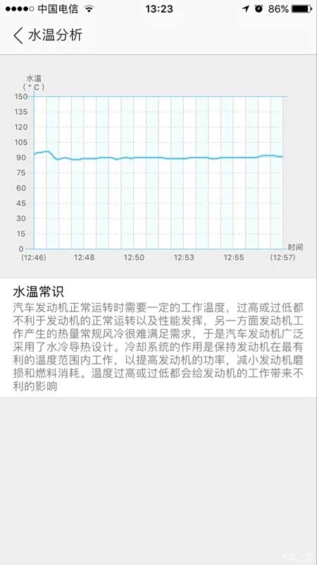

经历组装、测试、试样和修正,折腾了近一年的二代节温器成品终于赶在2016年底前批量生产并提供给车友安装使用,至今已安装使用的车友约四百人,因大部分车友对相关技术不是很了解,现就使用中的不同行驶状态的水温反应及原因分析说明如下:
一、水温反应
1、正常行驶水温89.90度,停车等红灯时上90.91。
2、气温不高不用开空调状态,慢行或怠速时水温89-95-89周期变化,入库停车熄火偶尔风扇会转,气温越高转的越多。
3、天气热了,开空调正常行驶状态89.90度,空档等红灯91.92,踩刹车等红灯时92.93(堵车时踩着刹车一步步挪车与此相似,一脚油一脚刹负荷大些偶尔上94),绿灯后加油行驶50米以内很快下降到90度。
4、下坡溜车水温出现短暂86.87再回88、89,刚上完坡就下坡甚至会出现短暂85度的现象。
5、不开空调状态,低于40公里速度连续上陡坡水温超过95度,甚至出现98度水温;天气炎热开空状态连续大上坡出现水温超过95度,甚至出现98度水温。

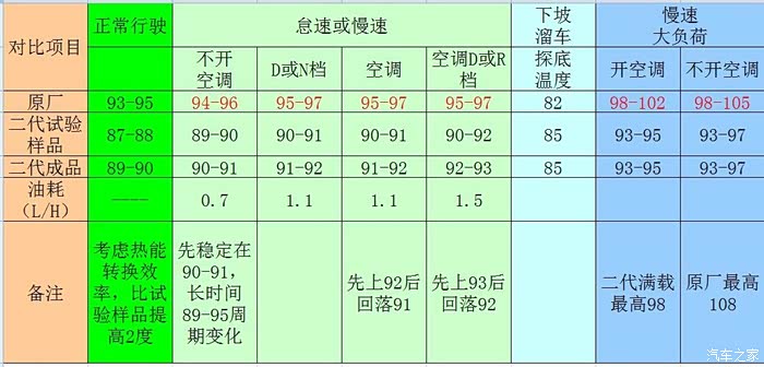

四、二代试验样品、正品与原厂节温器工作数据对比
以下数据为气温低于30度时测试结果,油耗指标为OBD读取数据,不一定准确,但不同状态下相关数据比例关系没有疑问,二代成品比样品水温高2度,是为了尽量提高热能转换效率,又尽量减少熄火风扇启动次数的考虑。
以上分配供车友们参考。
