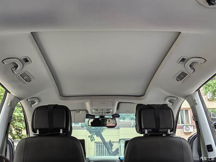

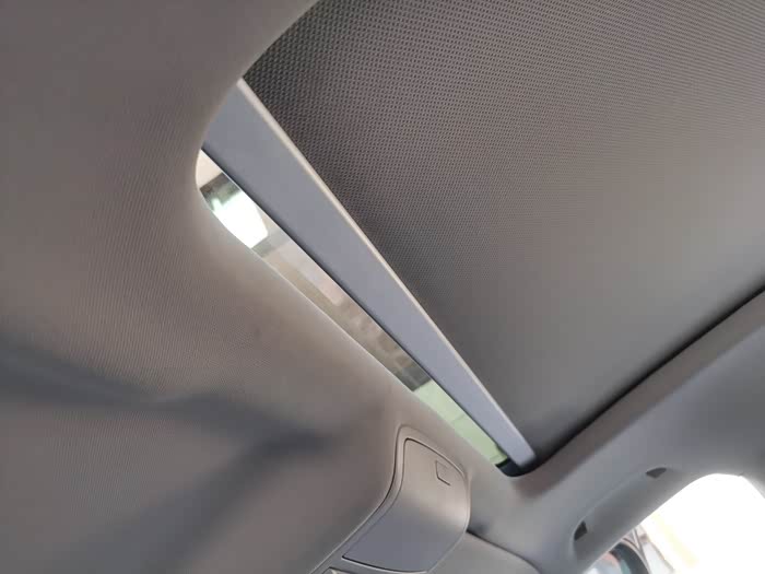

老夫我冒着酷暑,在搞坏一个卷帘钢条又买了个新卷帘之后,终于成功更换了天窗卷帘!
一个人全部拆装历时三个多小时,全遮款卷帘确实不错,今后不用再挨晒了。
我是第一次,更换过程体会很多,要点也不少,DIY过程待空闲时整理后再发个帖,以便有需要的车友少走弯路。

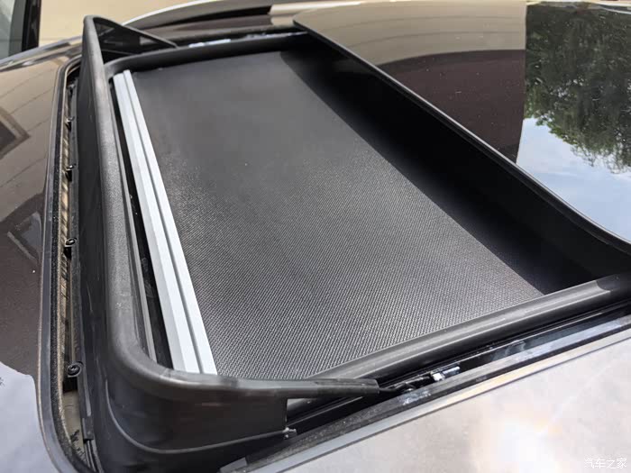

这次看到了夏朗的天窗卷帘结构,平心而论,这个设计很完美,滑块也不容易损坏,如果布帘和钢条不开胶和没有外力破坏,这东西真的不容易出毛病。
这里只说更换需要注意的几个要点:
1、这个操作有一定动手和观察能力的车友都可以完成,要用到的工具也不多。

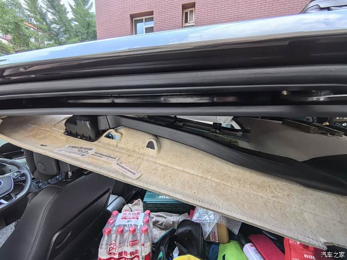

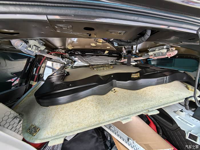

2、初次接触这个的一定要拆天窗后面那块玻璃,顶棚拆开后边就行,不用全拆掉。

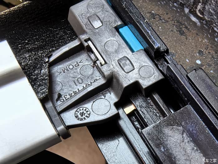

3、最难点是往轨道里装滑块,拉线端头和滑块往轨道里的安装顺序是关键,同时装这个必须要小心操作,否则容易弄坏滑块和卷帘钢条的连接。
4、卷帘、卷帘支架、卷帘电机组件和拉索盖板等部件的安装顺序非常重要!
5、卷帘的钢片品质是关键,副厂卷帘钢片比原厂的要粗糙并且脆弱,虽然能用,但是安装要格外小心,原厂件的安装就容易一些。

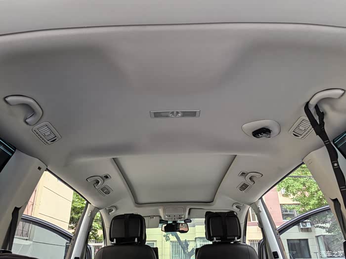

看着恢复如初的车子,心情大好
