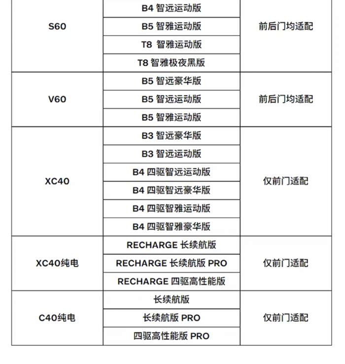

沃尔沃的迎宾灯是汽车四个门下方的一个小的照地灯,原厂只是一个普通的白光灯,没有任何映射图案。

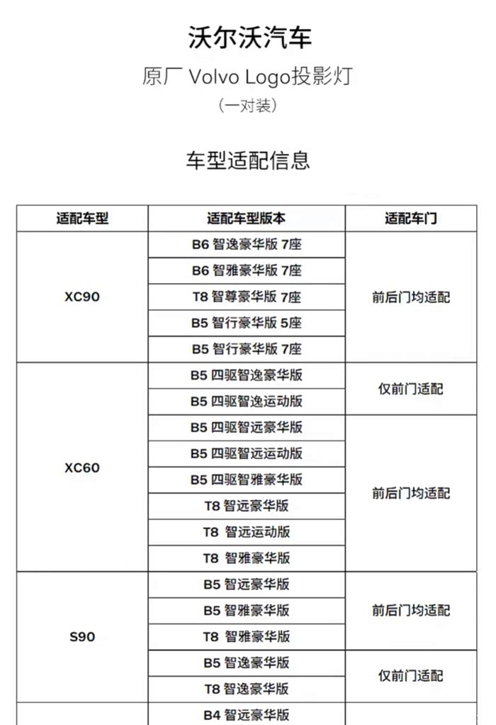

S60智逸以下四个门下方照地灯位置是没有灯光和线束模块的,只是一个开好孔的洞。如果是智远以上车型原厂有四门照地灯的情况,直接找个撬棒将原厂照地灯翘出,拔下插头,然后将改装的带映射图案的照地灯对着孔位插上安装上去就完成,相当简单。具体支持直接替换的车型如下图!

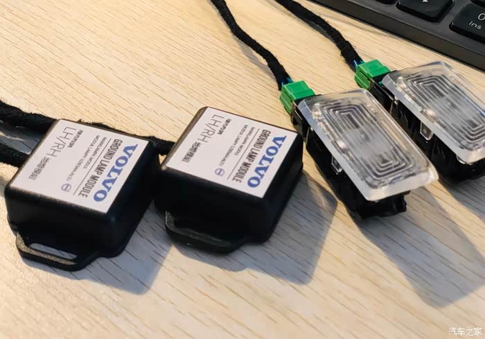

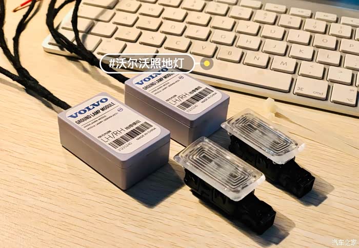

智逸版本加装迎宾灯就比较麻烦了。除了替换的迎宾灯模块,还需要一个线束模块。线束模块可以在购物平台搜索购买。

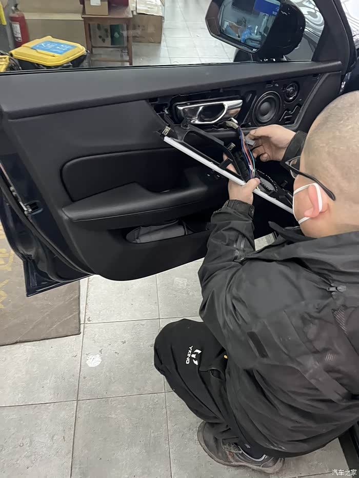

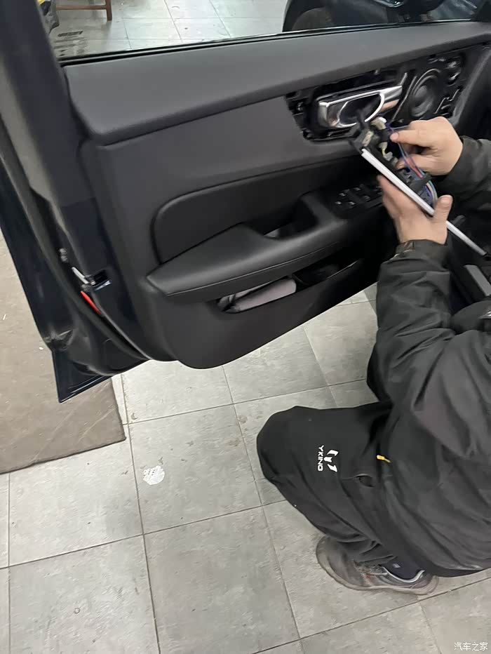

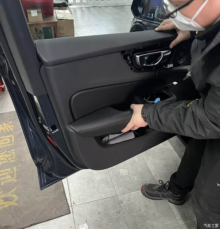

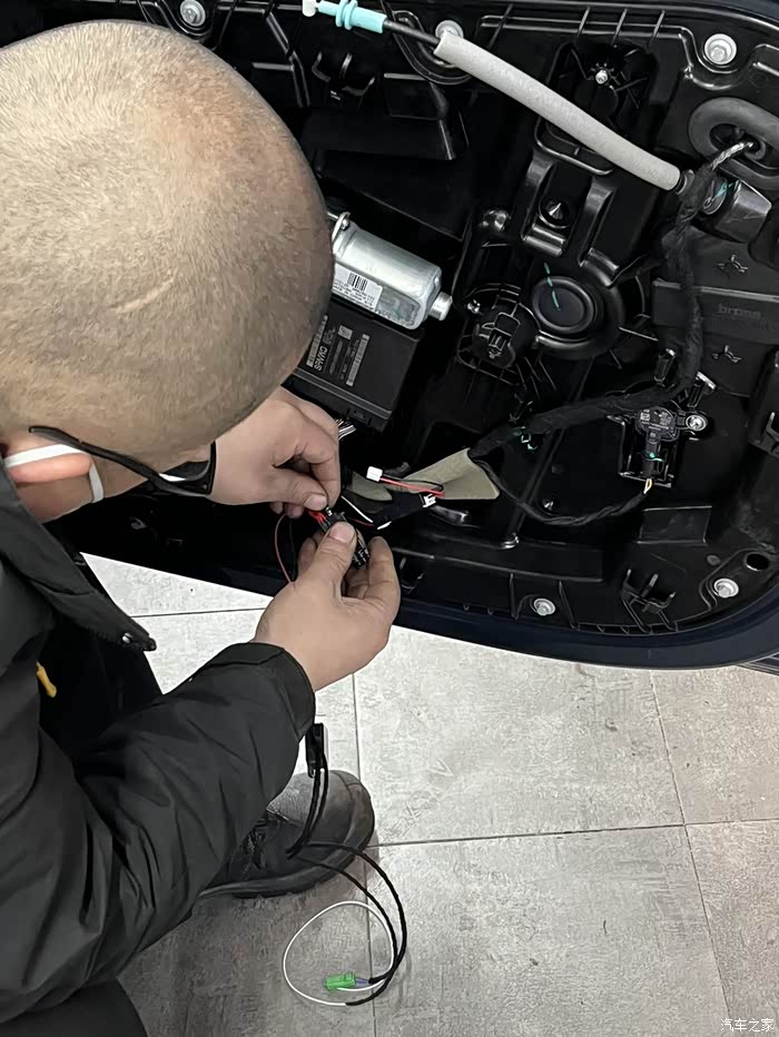

我加装的是前门两个照地灯,首先需要把前门两个门饰板拆下来。拆掉音响罩,然后拆掉扶手下面的固定螺丝,(门板固定螺丝一共有三颗,车窗控制按键下面一颗,门板上扶手杂物盒橡胶垫下面一颗,门板下沿一颗)抓住饰板往上一提,门饰板就下来了,这个时候要格外小心,因为还有一些线束连接在饰板上,然后把插头拔掉就可以了。

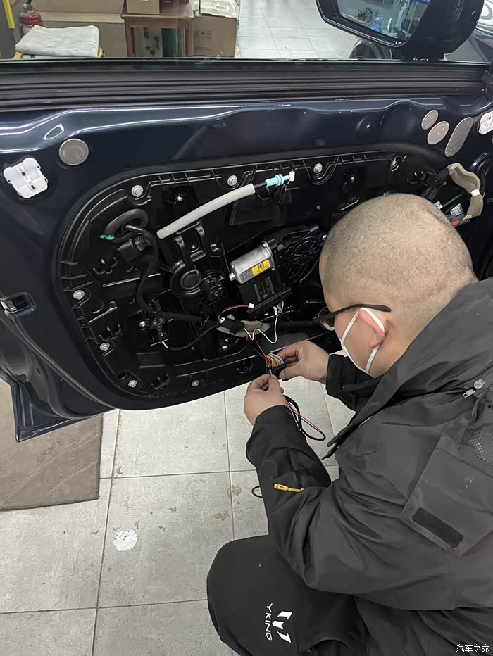

接下来就是添加模块了。这个过程相对比较专业了,大家一定要找专业的师傅进行操作。

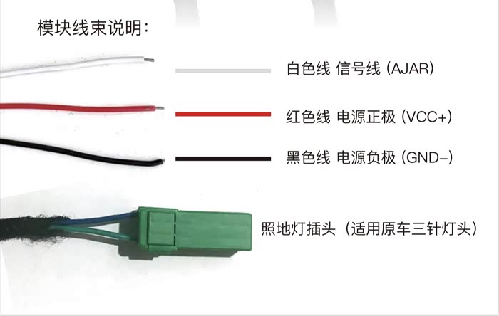

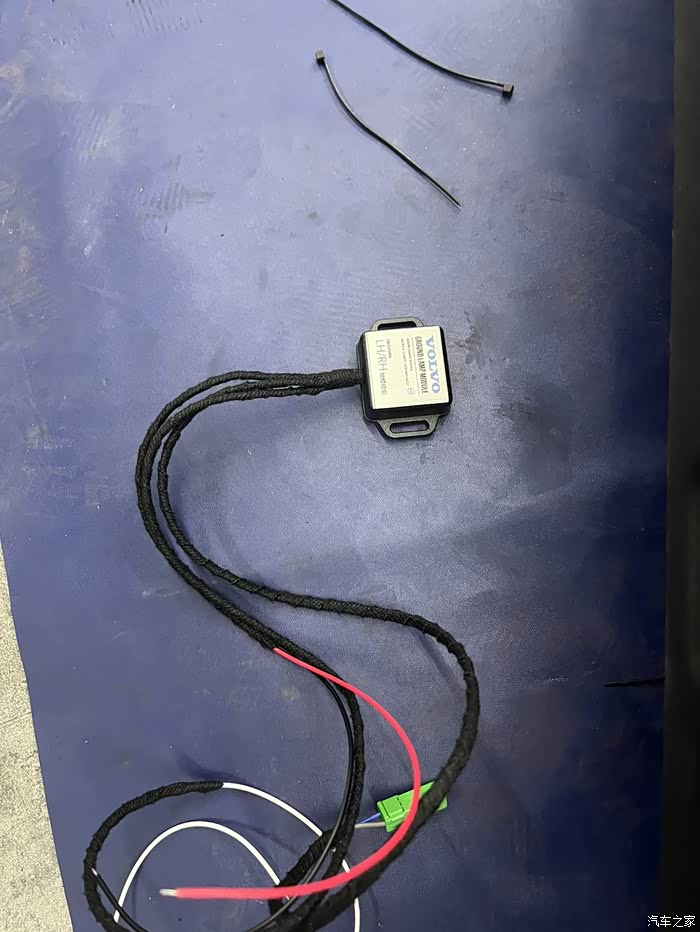

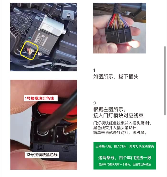

首先第一步拔掉如下图的插头,接入新加的迎宾灯模块的线束,线束颜色对齐即可,红对红,黑对黑,橙白对橙白,以此类推。

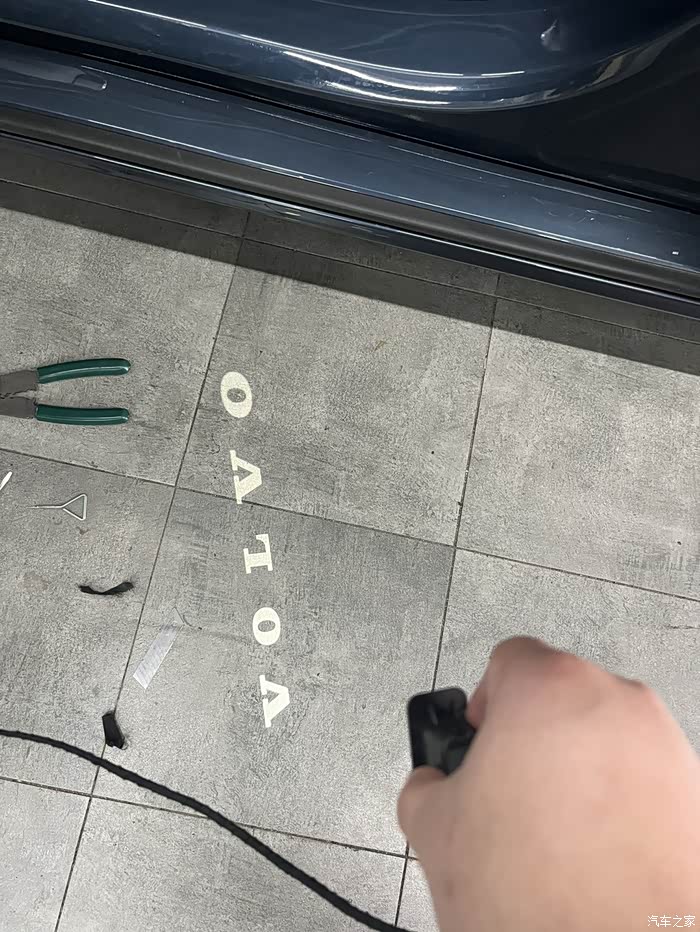

这个线束接好后插上灯头试验一下,灯头应该是常亮状态。

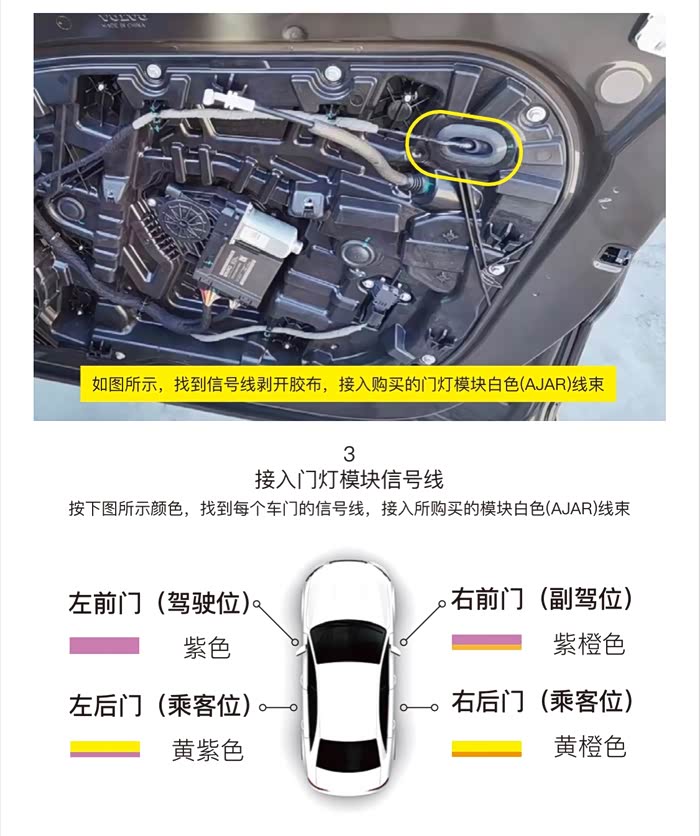

接下来接入门灯信号线模块,如下图所示。找到每个门相应的信号线,接入我们购买的迎宾灯模块的白色线束即可。

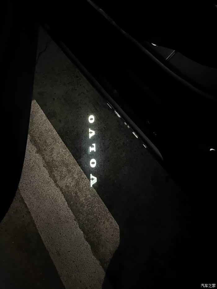

这样整个改装过程基本上结束了,插上灯头,开关车门测试效果,正常情况下,开车门迎宾灯正常点亮,关车门迎宾灯正常熄灭。

还是建议大家购买沃尔沃原厂迎宾灯,有些经销商处都有很大的优惠折扣,很划算,而且质量更有保障。原厂迎宾灯的映射图案就是沃尔沃的字母logo,简洁大方,投影清晰,高级感满满!
