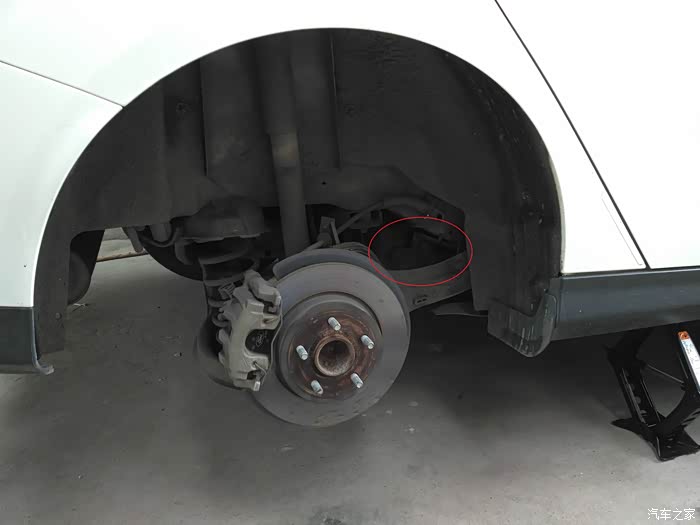

 汽油滤芯位于右后轮胎内侧,在没有龙门架的情况下,最好的办法就是把右后轮拆卸掉,然后就露出了汽油滤芯来,如下图
右后轮,拆掉轮胎,准备动手

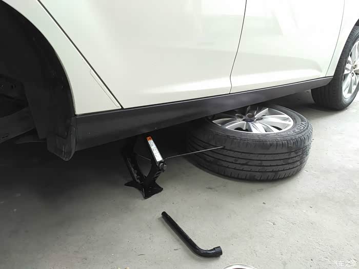

二、一定一定记得要把拆下的轮胎放到车子底下
 包括在更换备胎的时候,把轮胎放到车子底下这个习惯,养成了只有好处,没有坏处(可以防止千斤顶失效,避免刹车盘被磕碎,避免脑袋被磕碎!!
一定记得把拆下的轮胎放到车地下,千斤顶旁边,以防万一!

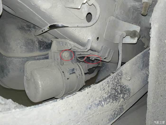

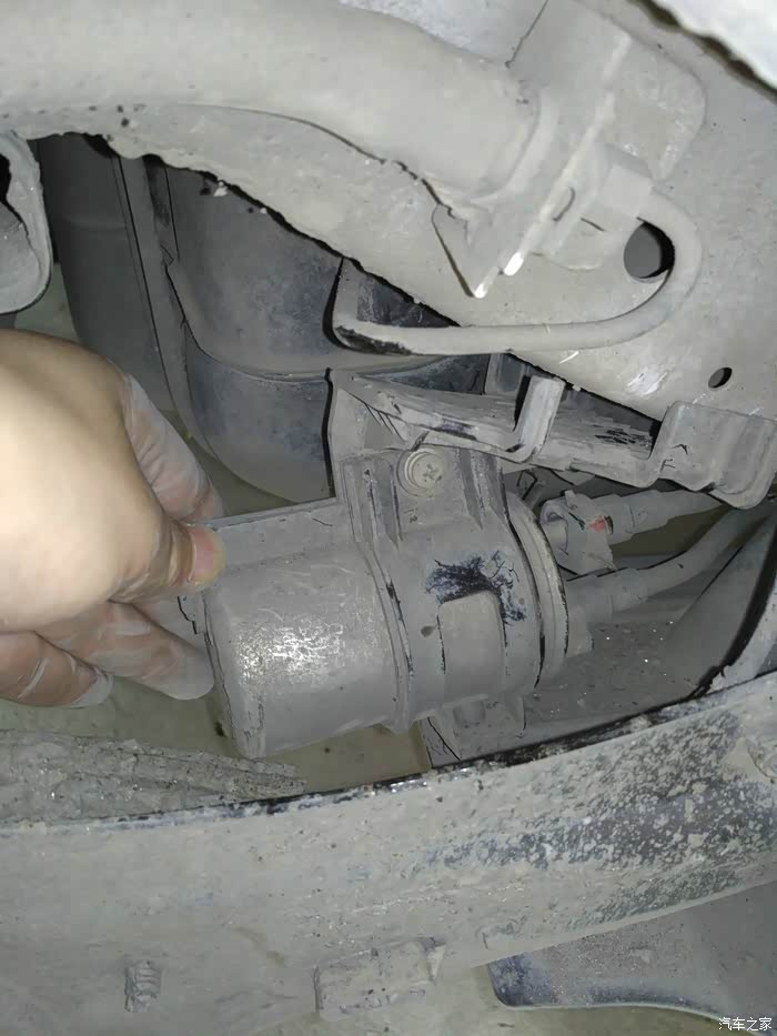

 拆汽油滤芯,只有两个螺丝,一个是十字螺丝,还有一个用10mm的套筒螺丝,如下图是红圈位置;
 拆卸时,没有先后顺序,就直接把两个螺丝都拧下来就好了;
 十字螺丝在拆时,稍微注意一下,后面有螺母的,别弄丢了
这个就是汽油滤芯了,图中红圈的两个地方就是要拆的螺丝
工具:10mm套筒+十字螺丝刀

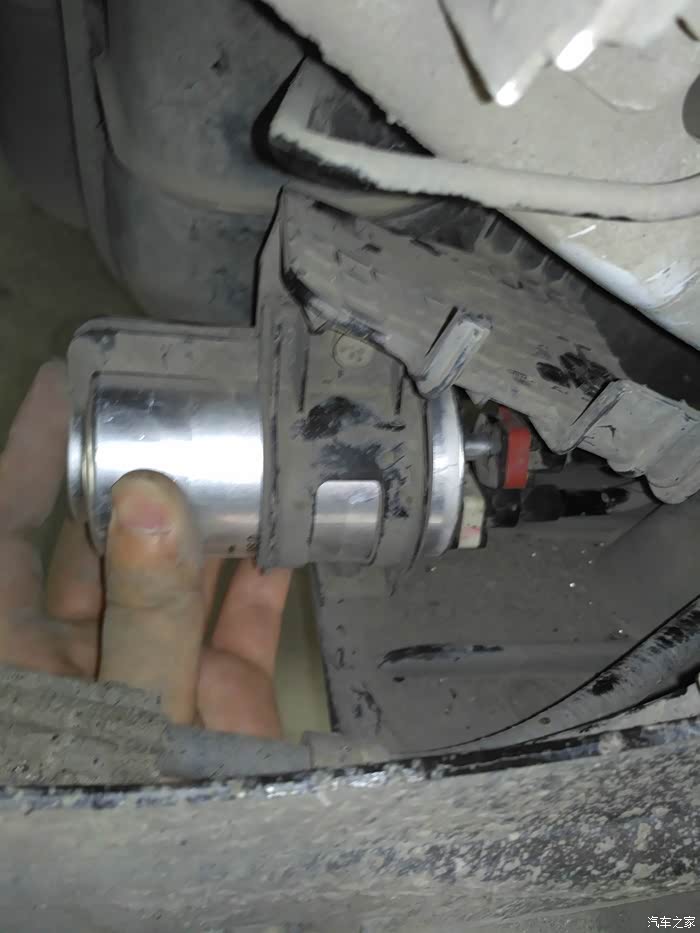

连架子一起拆下
从下护板的缝隙中把汽油滤芯带到车底

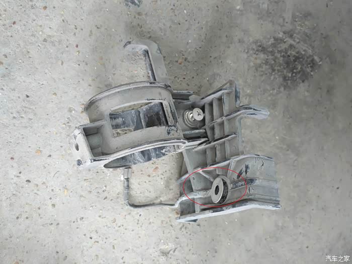

拆下的滤芯架子

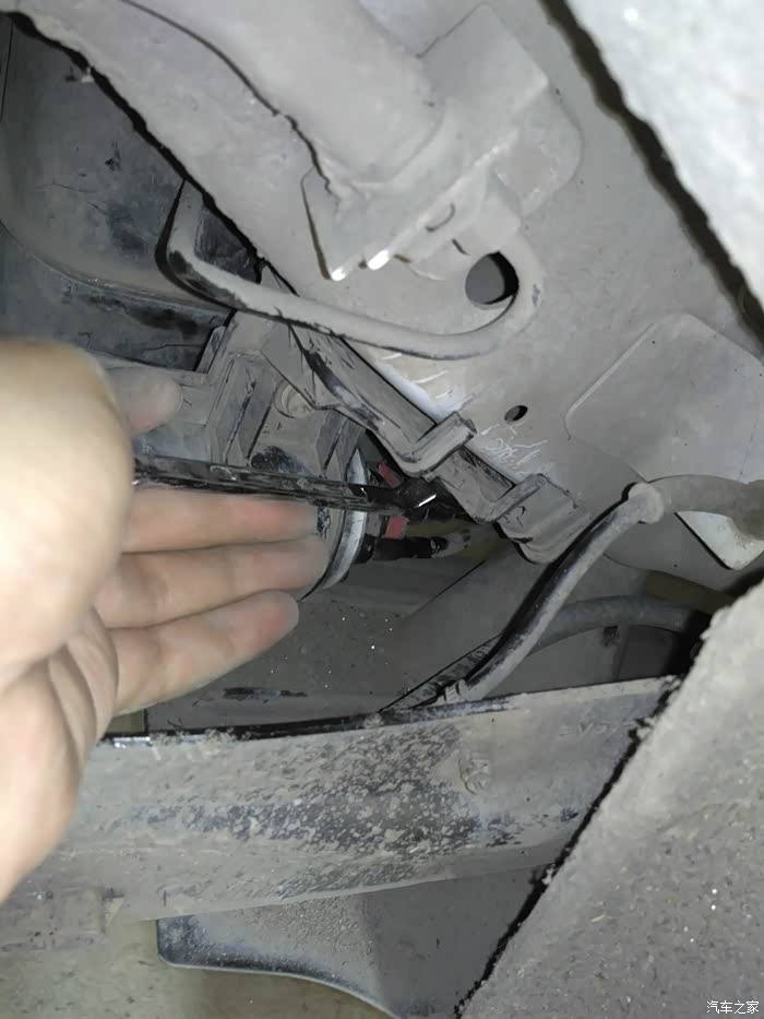

四、拆汽油管卡口
 卡口1:一根汽油管有两个卡口,两边同时往外拌一点点,卡口就可以退出来了
 卡口2:原理一样,都是卡口的头子往外拌一点点,就可以退出来了,跟卡口1的区别是,卡口1可以用手指头拌,但是卡口2手指头是拌不到了的,只能用东西勾一下,建议可以找一个钟表螺丝刀
汽油管夹子

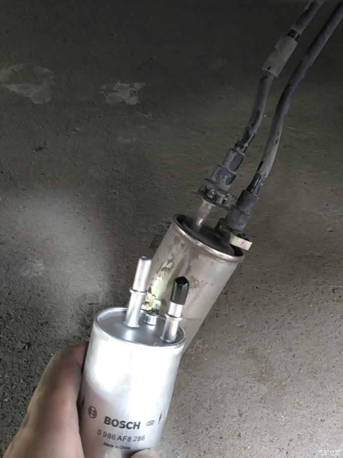

五、更换汽油滤芯

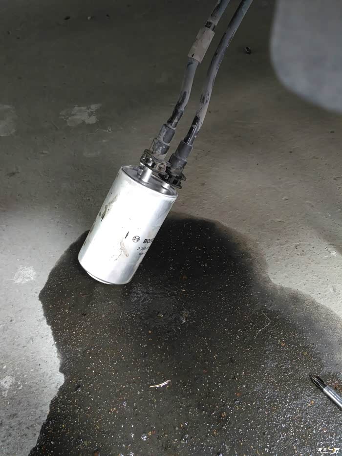

 卡口都退出来以后,就可以开始拔汽油管了,拔掉一根,就把汽油管换到新的汽油滤芯上,避免汽油花花花的流走。。。。可都是money啊!
 在第二根汽油管没有开始拔之前,新滤芯的保护帽还是先别打开,避免灰尘沙石进入!!
更换汽油滤芯中

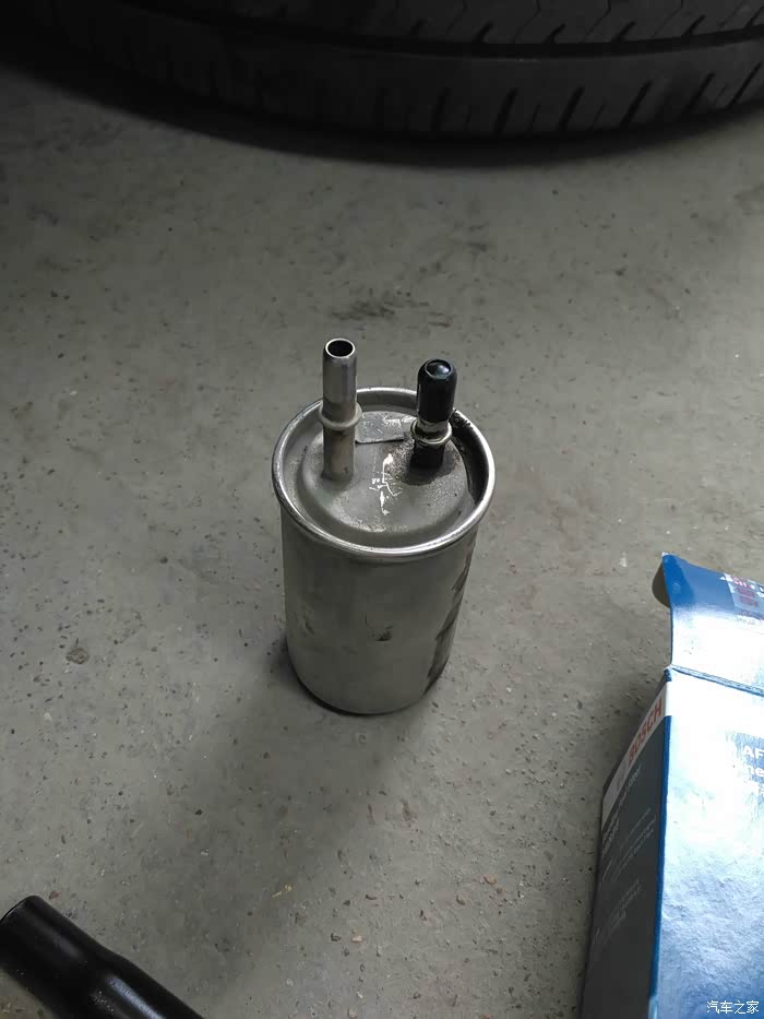

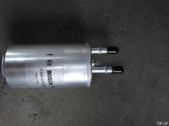

新的汽油滤芯
在汽油滤芯架子上先示范安装一下

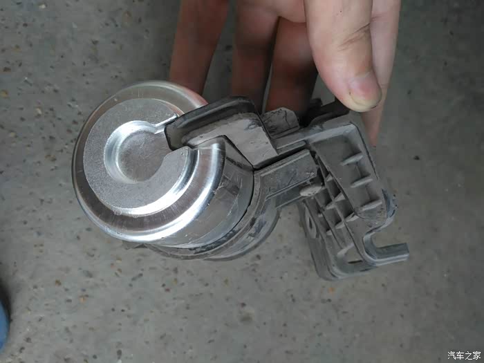

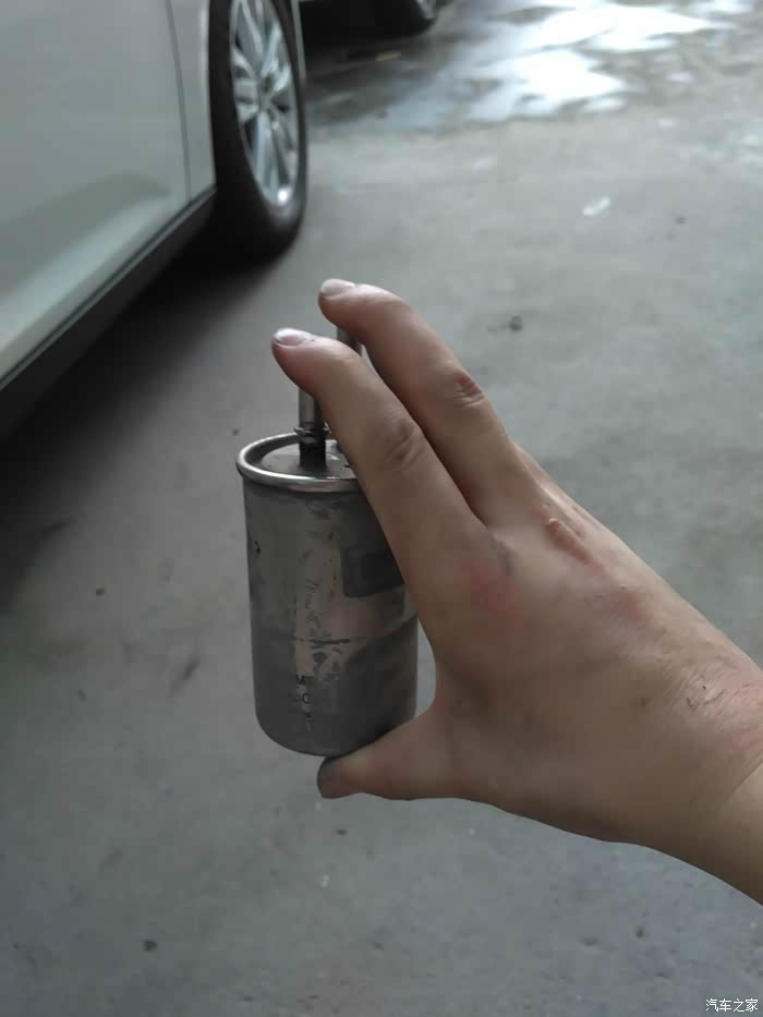

旧的汽油滤芯,里面还都全部都是汽油

七、检查旧的汽油滤芯寿命

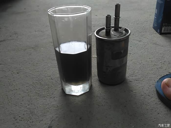

 如下图,两个手指头把滤芯的出入口堵上
 然后,使出吃奶的劲,拼命摇摆,摇摆,摇摆。。。。此处省略20次;
 最后把汽油滤芯中的汽油倒出来,找个杯子、碗、瓶子等等
再来看看汽油滤芯是不是应该换了

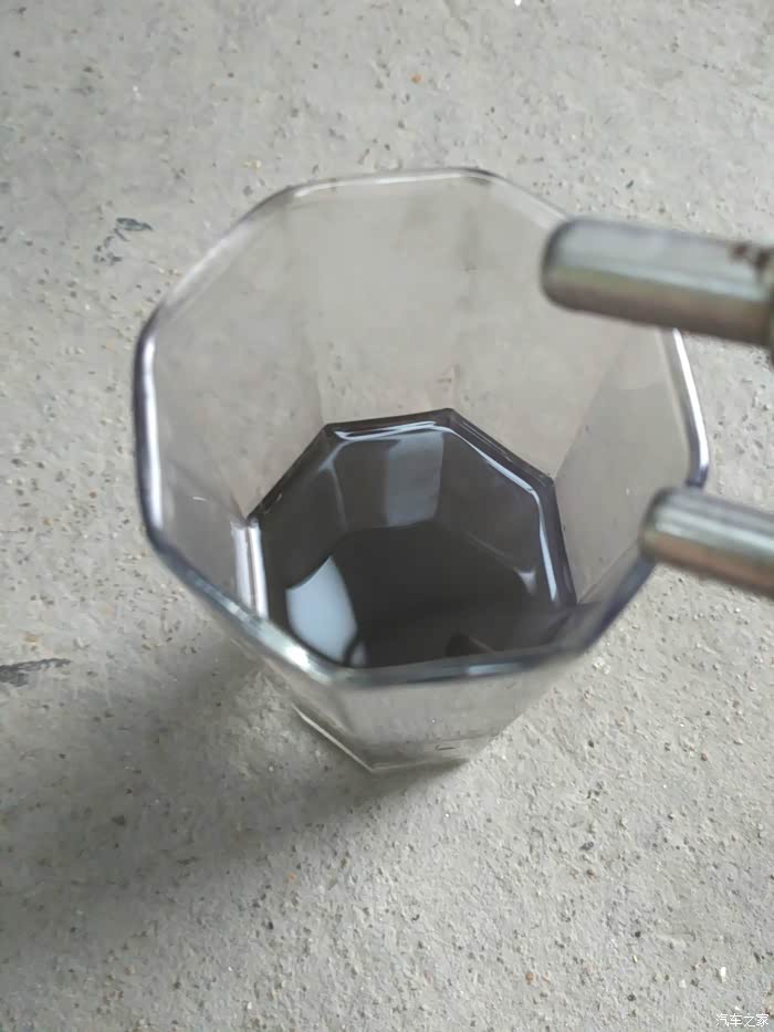

倒到玻璃杯里面
倒出来的汽油
保存在塑料瓶里面,做个纪念吧
汽油滤芯里面的汽油真的很黑很黑啊。。。。。。以后缩短到4W更换汽油滤了。。。。。

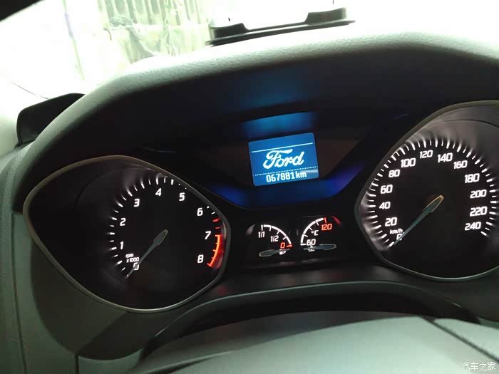

目前的公里数。。。。67881
公里数,67000++++

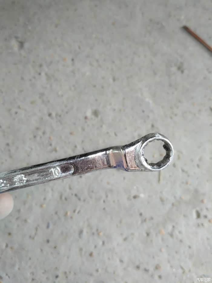

10mm扳手
