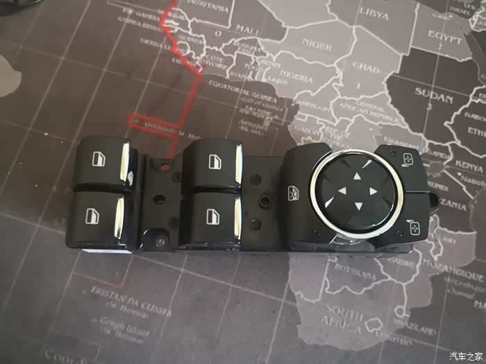

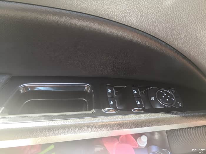

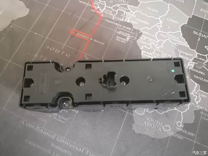

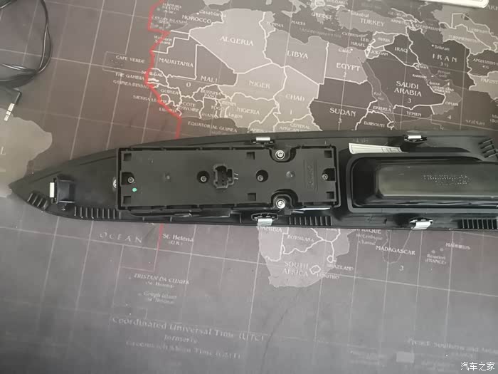

15年的车去,开了快15万公里,去年主驾的车窗控制器按钮就不太灵敏,主副驾的车窗升降一直正常,控制后排车窗按钮时灵时不灵,前几天发现外后视镜控制按钮完全没反应,问了一下4S点,更换控制器材料费505,工时50,今天上午有空,就寻思的自己弄下,这种按钮不灵,多半是电路板上金属片氧化后接触不良造成的

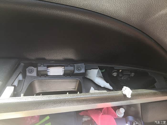

准备开拆
沿着边沿撬开

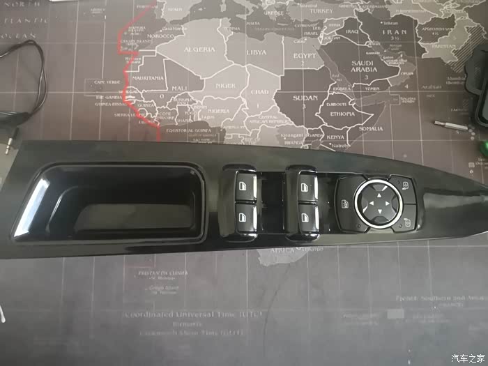

拆下来了
把车窗控制器拆下来

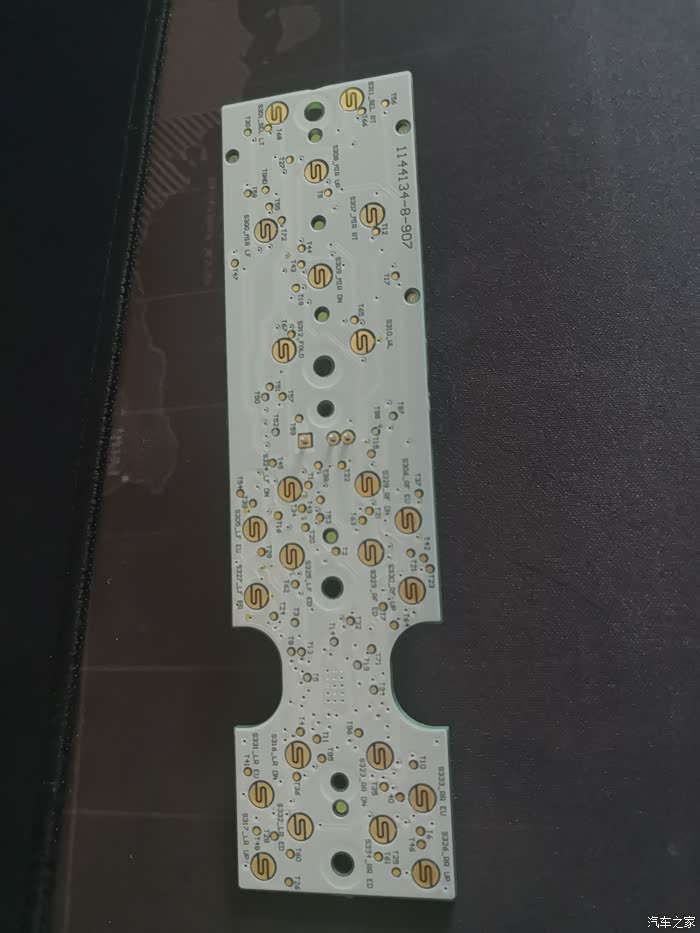

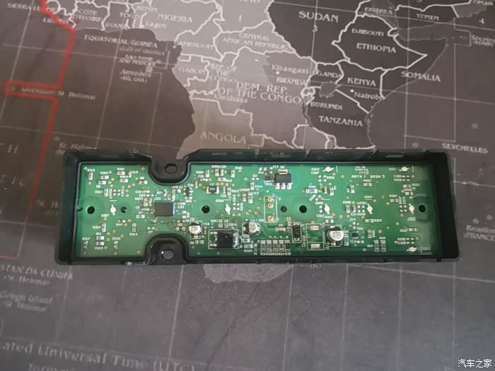

拆控制器的电路板
电路板

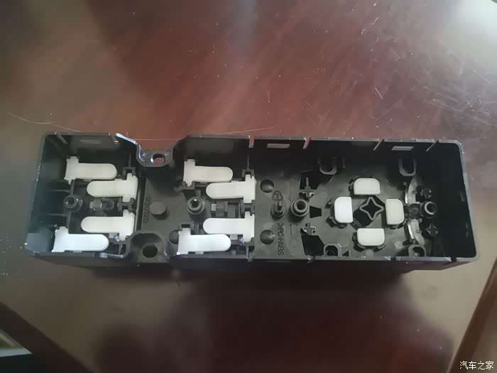

这个是车窗的按钮,拆后容易移位,装的时候注意下复位,细心就没难度

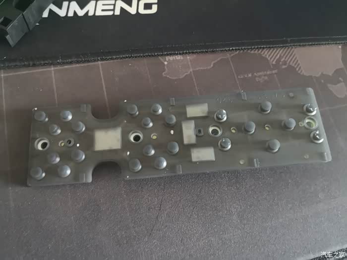

这层橡胶样的东东是盖在电路板上的
揭开橡胶片,电路板上的触点就出现了,目测很多位置已经氧化发黑,就是造成按键失灵的原因,解决也很简单,找个橡皮擦,每个触点都擦擦,立马就恢复了光泽,原路安装回去,通电测试,按键不灵的问题完美解决
20分钟完美解决,还省了五百多
