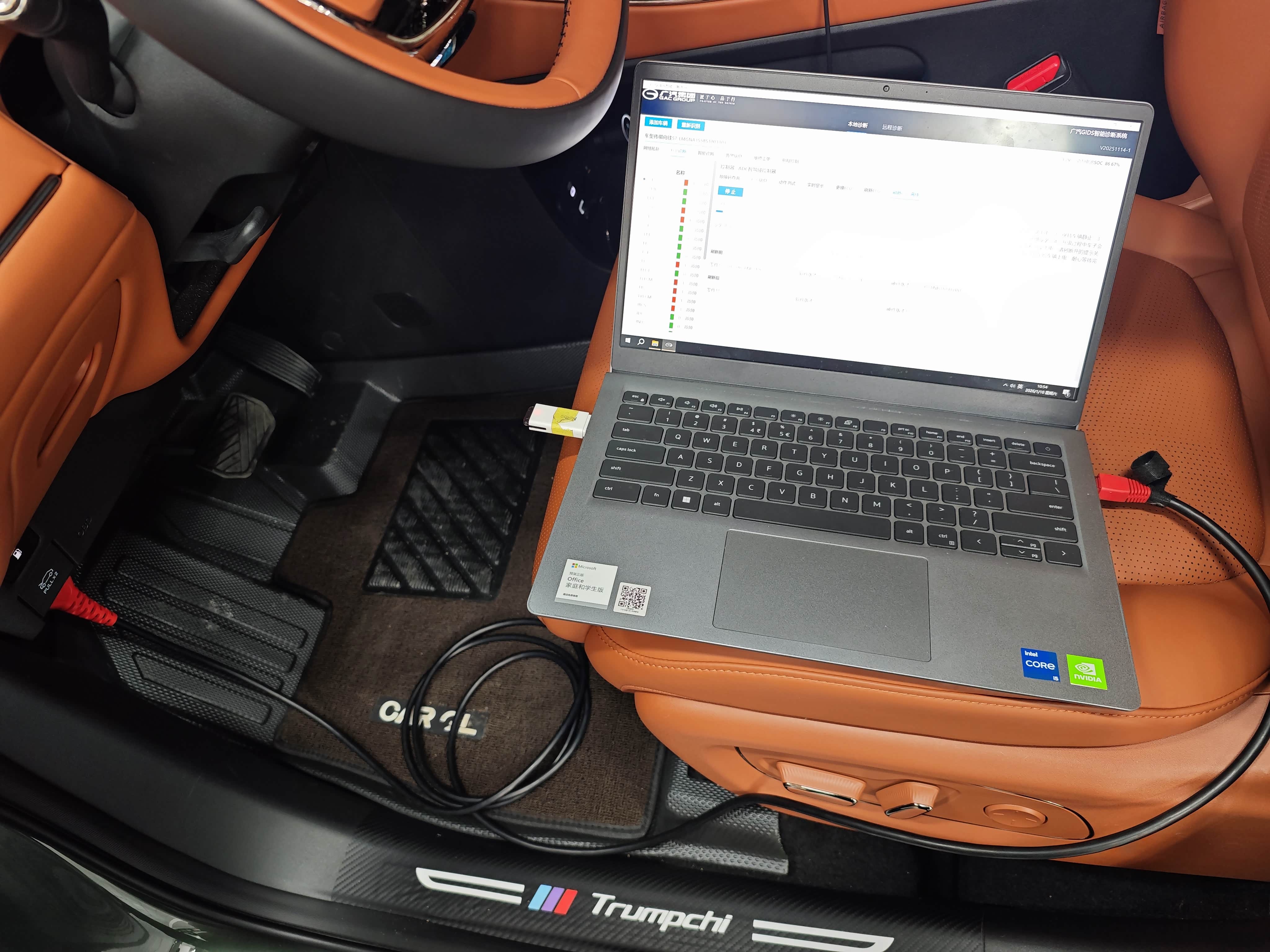

一、连接汽车
1、插上5054数据线
熄火状态下将5054接口线插入OBD端口(在方向盘底下左侧) , 车辆通电, 无需点火。
2、加载汽车项目数据
