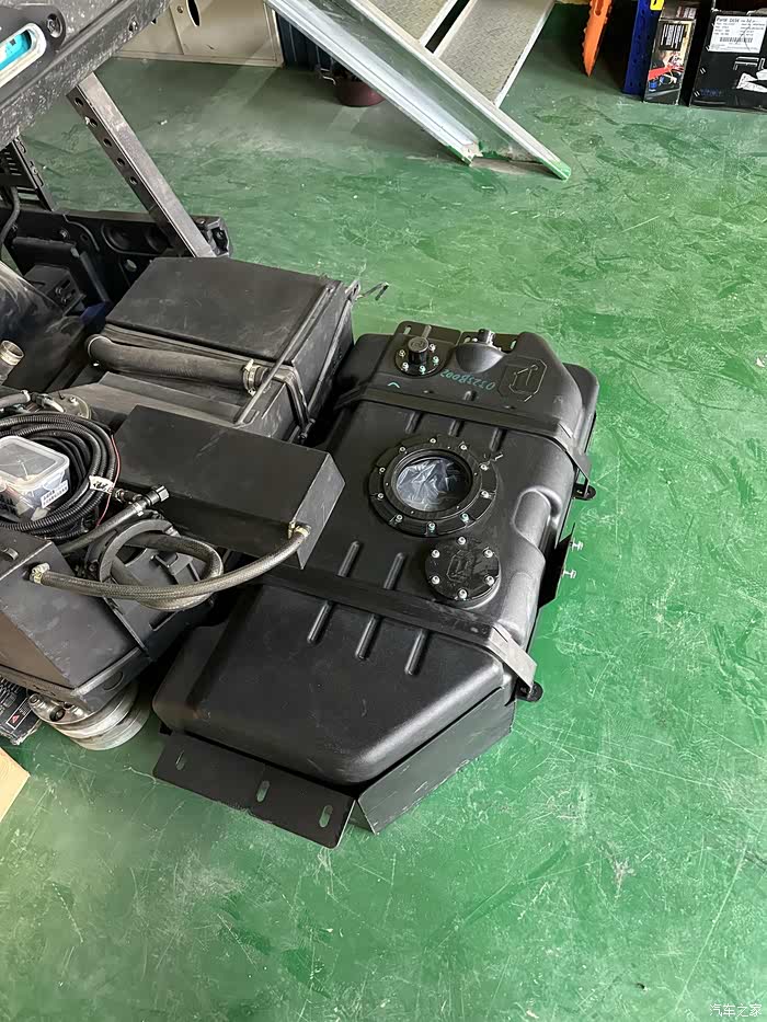

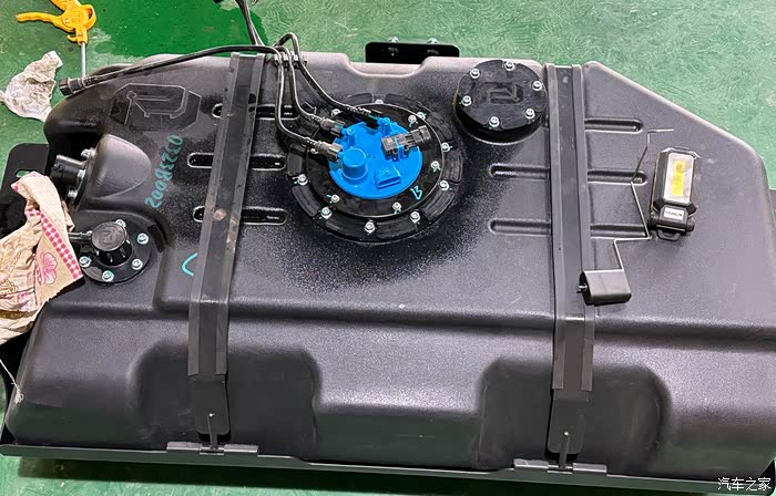

这回换的油箱是把原车油箱拆下来,再装一个更宽更厚的油箱上去。原孔位安装,不改装后竞技杠的情况下,直接拆装,特别方便。新油箱容积120升,可用空间为95-100升左右,相当于增加了20升的储油量,小幅提升。也考虑过安装副油箱,副油箱安装在排气管一侧,很隐蔽,但会很重,车辆会有一定的倾斜,不好。还有就是在车里安装一个按钮,特别寒碜。

油箱拆卸完毕。

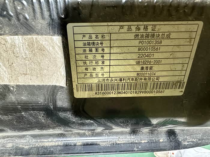

原车油箱就是三河产的,离我改装这还挺近。
原车汽油泵总成已拆下。
92号汽油看着挺清凉的,我拿手机拍的不真着,应该拿打火机伸进去照照。
原车汽油泵总成安装到新油箱上。
位置非常吻合,就是影响了一点点离去角,还好我升高了,且平时不玩攀岩。要是玩攀爬得装个后杠保护油箱。
空间运用到极致了
抽油

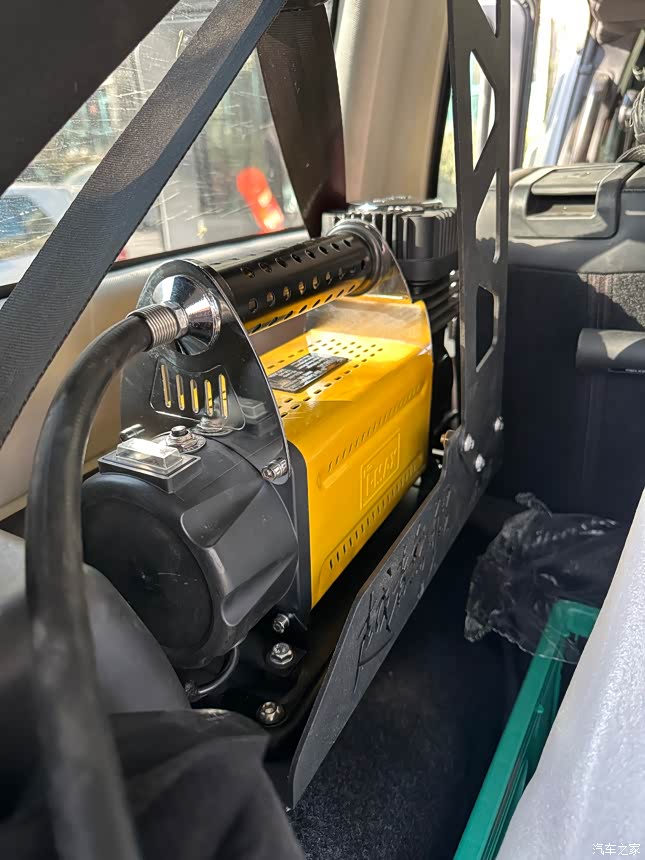

安装车载气泵是我一直想弄的,碰巧店里有现货,还是个尾货,就顺手装了。
我有个单杠车载气泵,国产品牌,用着也挺舒服的,就是步骤有点多,如果是频繁充放气,多少有点麻烦。而且那充气的线,每次用完都弄一手胶。这回换完了就踏实了,直接车上一怼就直接充了,非常方便。关键是省去了拆装的时间,感觉挺好。
TMAX单缸气泵
改装师傅直接跳上车安装
位置非常好,不耽误放东西。

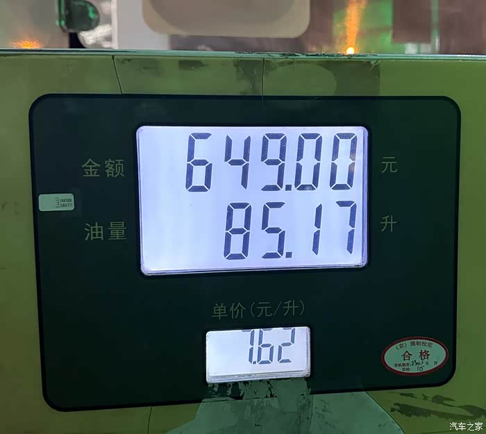

新邮箱加了85升跳枪了
往外冒,真浪费。
现在遇到了两个问题,一个是传感器始终无法正常运行,导致启动后无法正常显示油量,卖家说先开开看看。但是原车启动就不好使了,得至少10%油量才能远程启动。第二个问题是加满之后会往外冒,卖家说已经有缓解了,但还会出现,说的真没错,果然第一箱油就冒了。
先开开试试,改装就是不断的调试。
