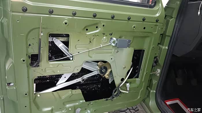

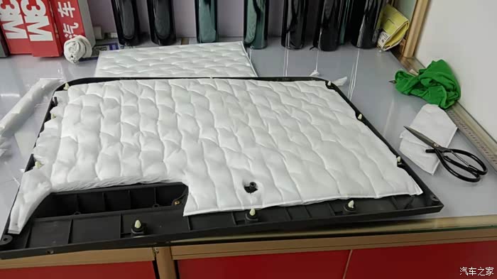

终于还是受不了勇士的异响了,哎,吱吱嘎嘎的,胶套胶墩也换了,每次还要给胶墩喷喷油,保证润滑才能解决异响!以前改车都是性能改装,这次下定决心,给勇士改一下内饰。做一下全车的隔音止震,顺便换一个百元级别音响(比原唱好,能听就行,剩下的钱在攒一攒,准备改软桥门桥)。

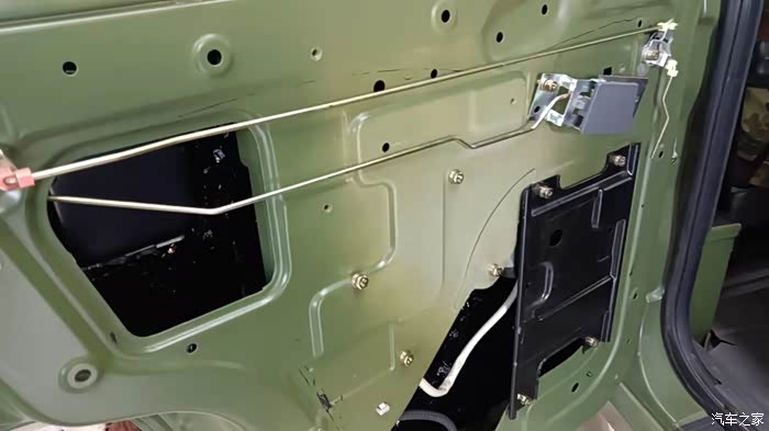

打开门板全是铁皮,拆开地上的胶垫,底下还是铁皮,为了解决异响和共振,决定做一下隔音!

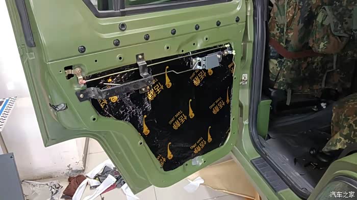

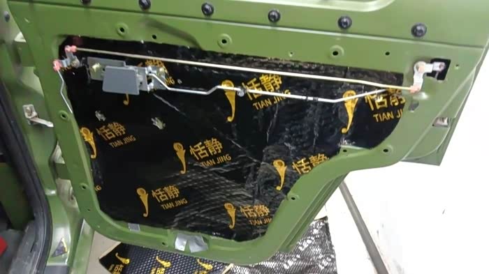

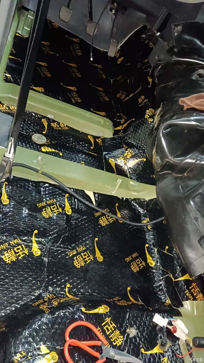

里面贴一层止震胶板
外面也来一层

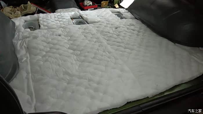

后备箱,后座,最大的异响区域!

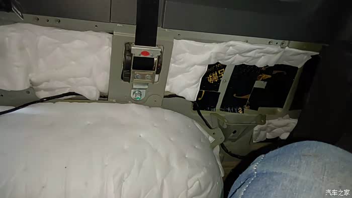

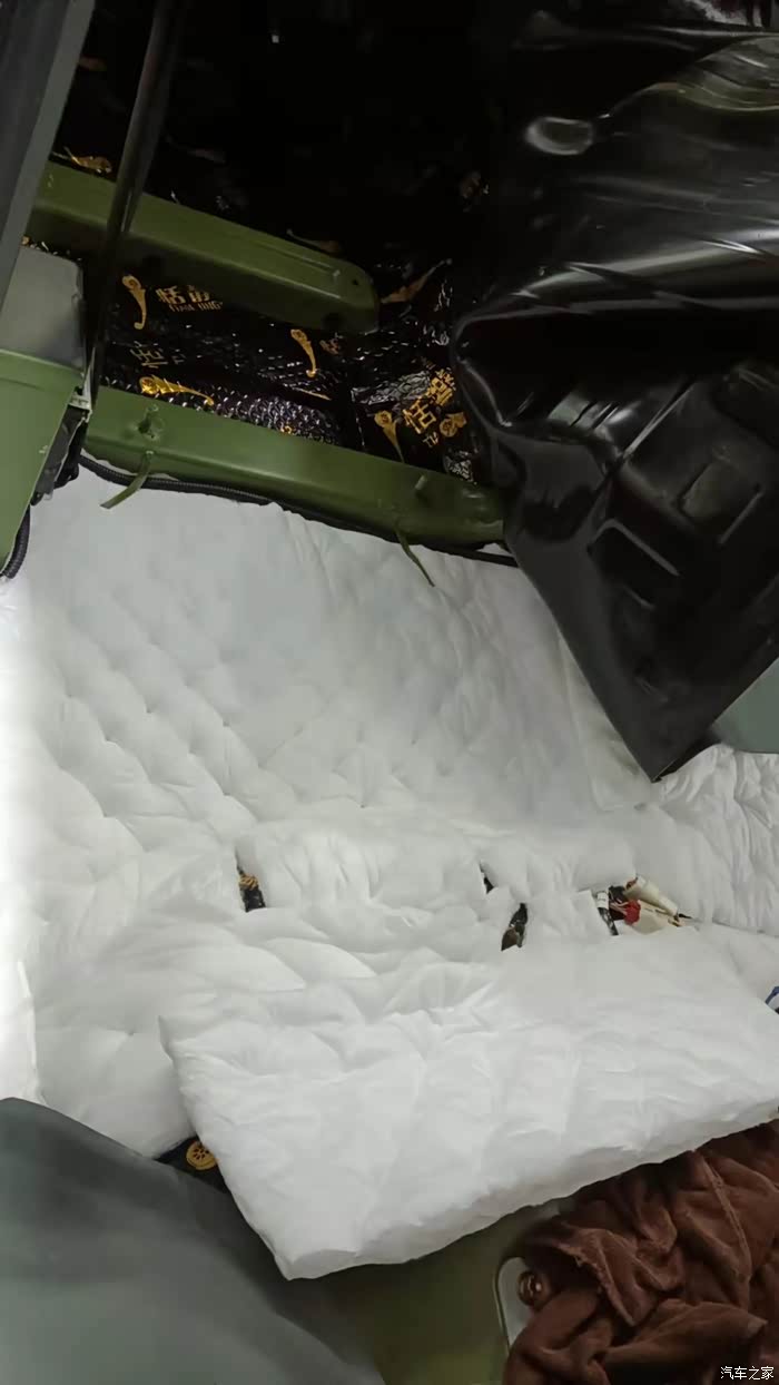

前座也不能放过

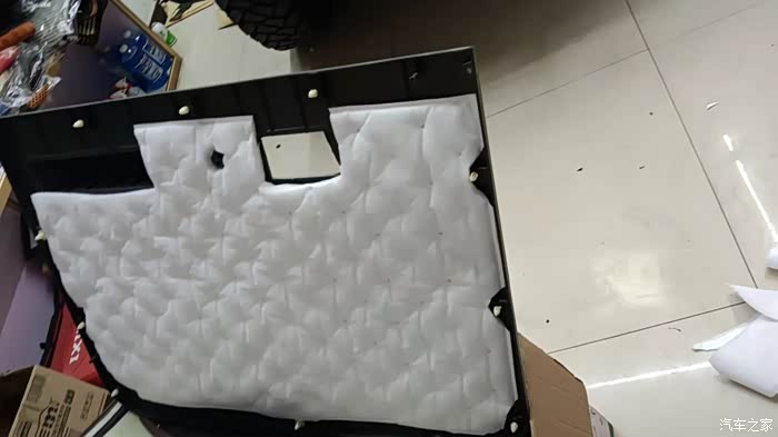

后面再来一层隔音棉!
轮子上面也不能放过!

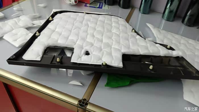

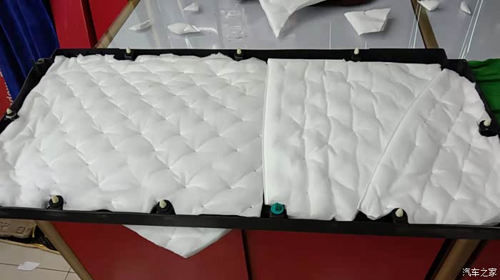

后备箱门板里也要填充一层隔音棉!

隔音做完感觉怎么样,行驶噪音减少多少感觉
2022-05-16 12:06:29
噪音减少` 那3000多还是花的值得
