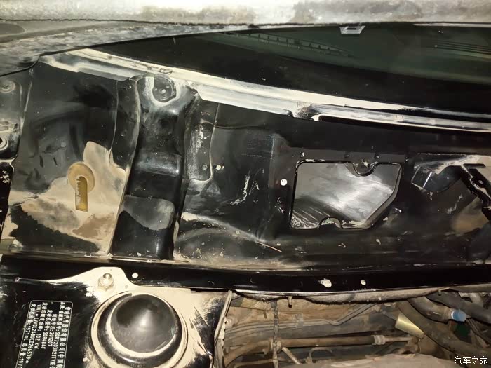

 3、这次青云西安之行搞的活动我参加了一部分,做了后防火墙隔音;漏水处理;精调悬架,鸡脚和后备箱拉线项     目。优化之后我开了三千公里,又有了更深的体会:原来之前的G5确实是半成品!至少是有明显缺陷的产品!     经过青云调教,G5之功力又上升了一个境界。
 扪心自问,土鳖怎样才能做出精品?两个字——“认真”。这就需要调整体制,严控质量,追求卓越。以中   控隔音而言,里面空洞真大,真是别有洞天,关键地方隔音,事半功倍。NVH虽是系统工程,也有捷径可走。就怕   浅尝辄止,无甚建树。

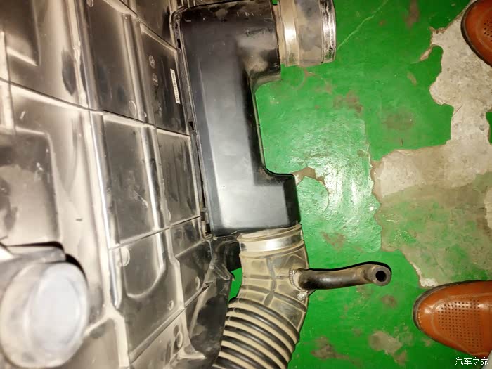

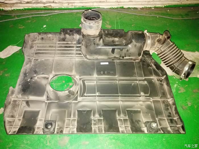

换了发电机以后,出现了怠速不稳。忐忑不安的开到了西安,在市内行驶的过程中竟然熄火了。去了趟4S店,发现是排气小软管没连接!连接上以后跑了500公里,再没有出现熄火现象。可是,500公里之后,在一次钓鱼的路上再次熄火,第二天去4S,检查半天试车还是找不到问题所在。后来经验丰富的总监说有可能是传感器问题。等到拆掉发动机装饰罩的时候,问题终于水落石出了。原来是进气部分开裂了。至于怎么开裂的,哥只能弱弱的说是在另一个小城市4s店被工作人员蛮力掰断的。换发电机的时候弄坏的。
看到裂缝没?先用胶沾了一下,跑了几千公里再没出现自动熄火现象!
