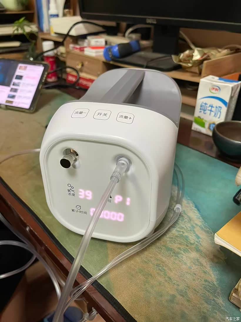

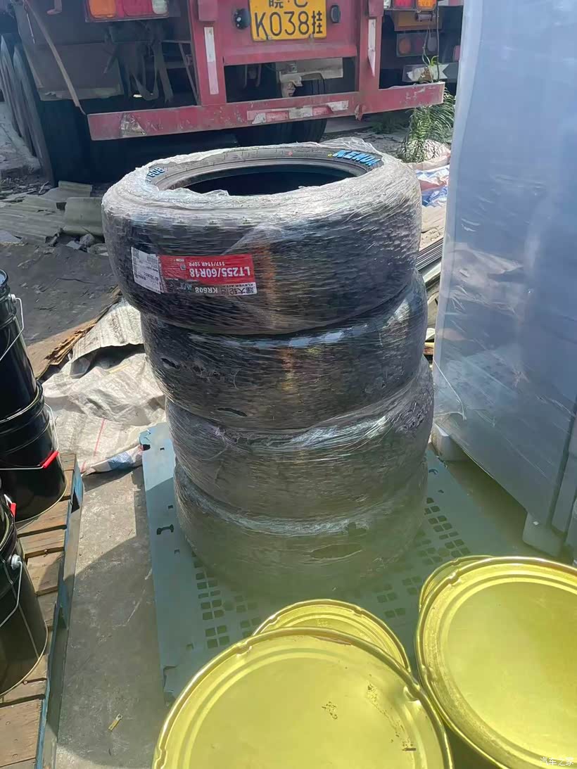

1、全车油水(兵马未动粮草先行);2、脱困板(装车顶颜值B格挺高);3、LED车灯(24年晚上跑洛克之路,原车灯太暗,被转角的黑牦牛吓得够呛,还有红原草原,暴雨被对向大车灯晃的什么都看不见);4、AT胎(建大608,¥600/条,性价比高);5、高原制氧机(京东促销,原价¥2580,广东国补后¥1113,就是还要让我弟从广州帮忙再寄厦门);6、逆变器;7、边防证

东达山垭口,二娃说感觉难受,制氧机拿出来用了。车上没感觉,下车也觉得头懵懵的,适应了几分钟。

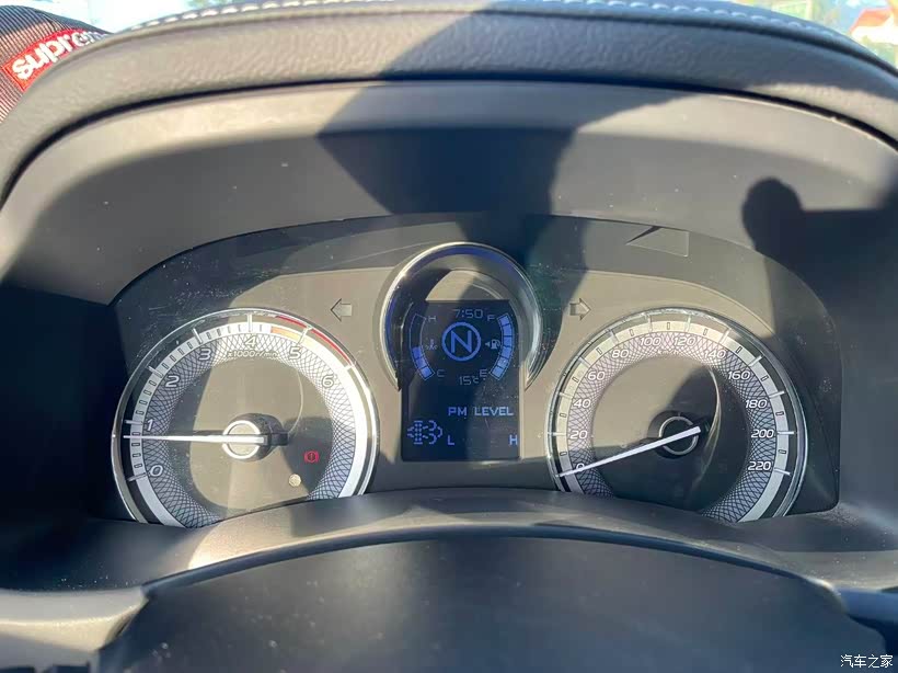

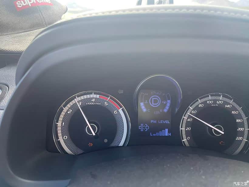

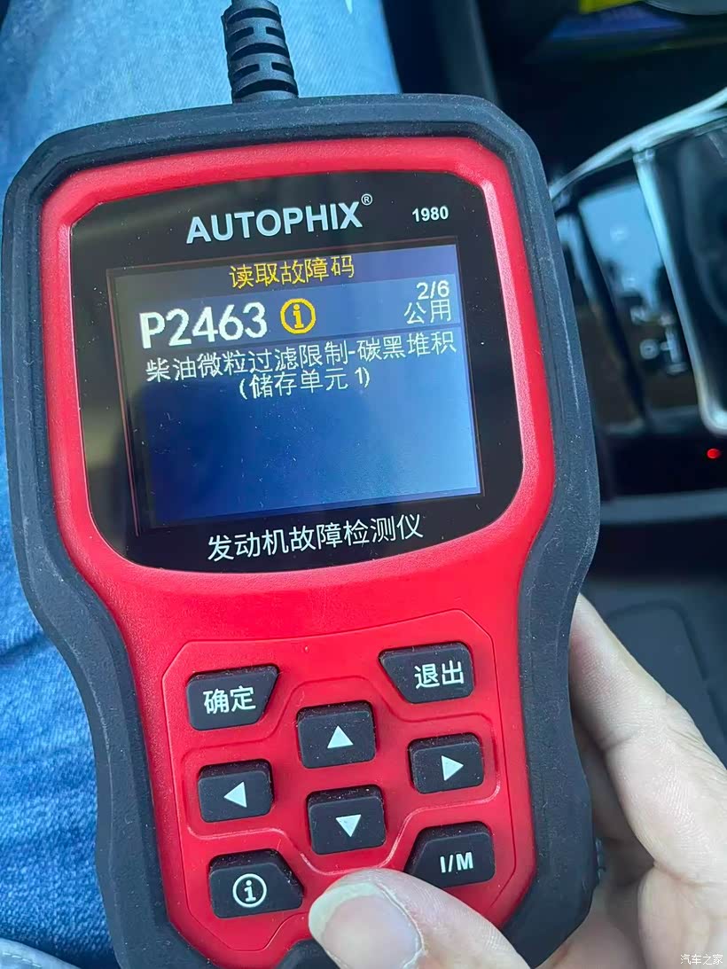

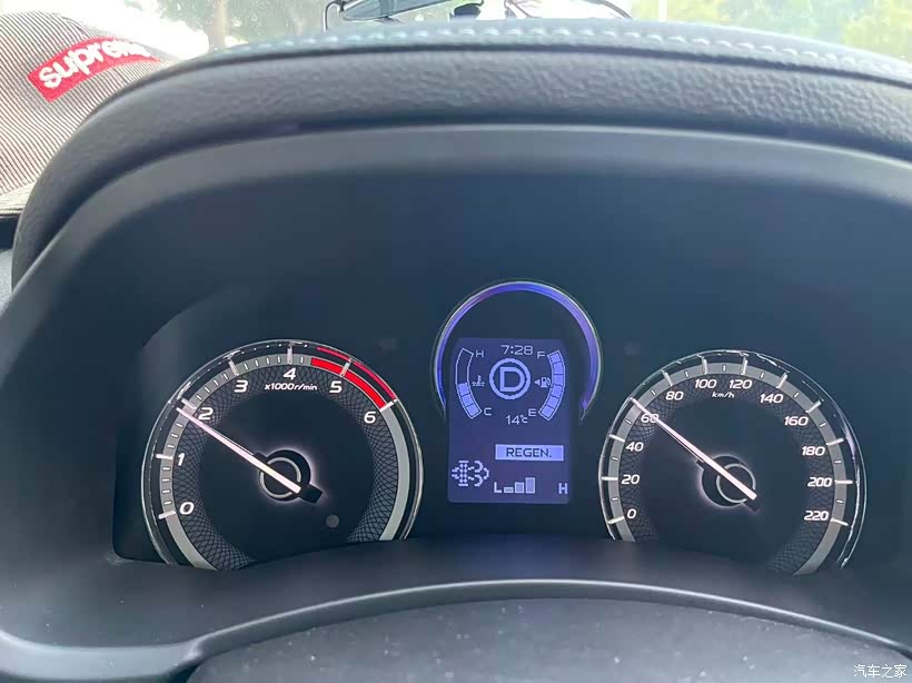

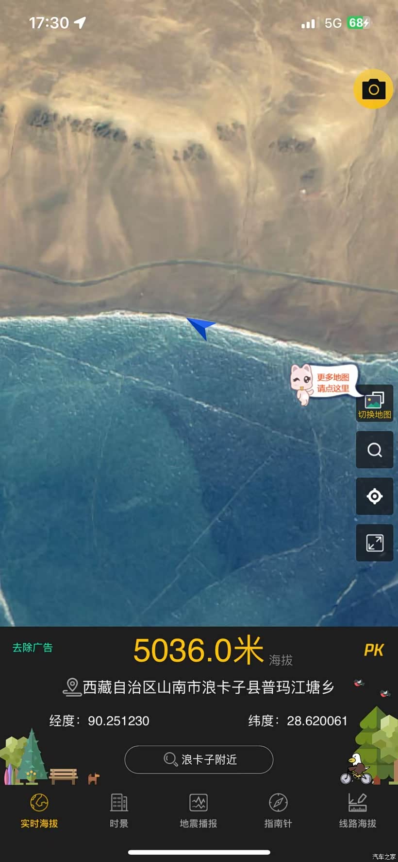

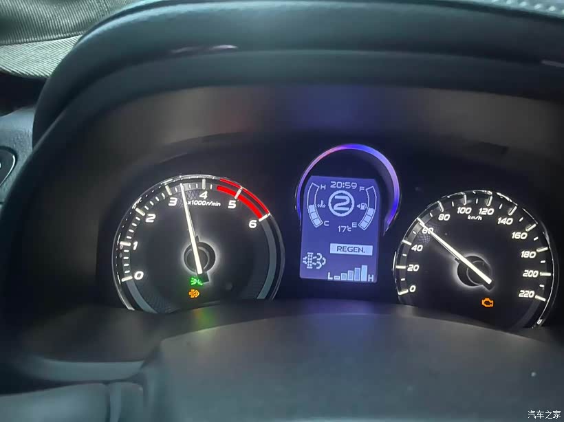

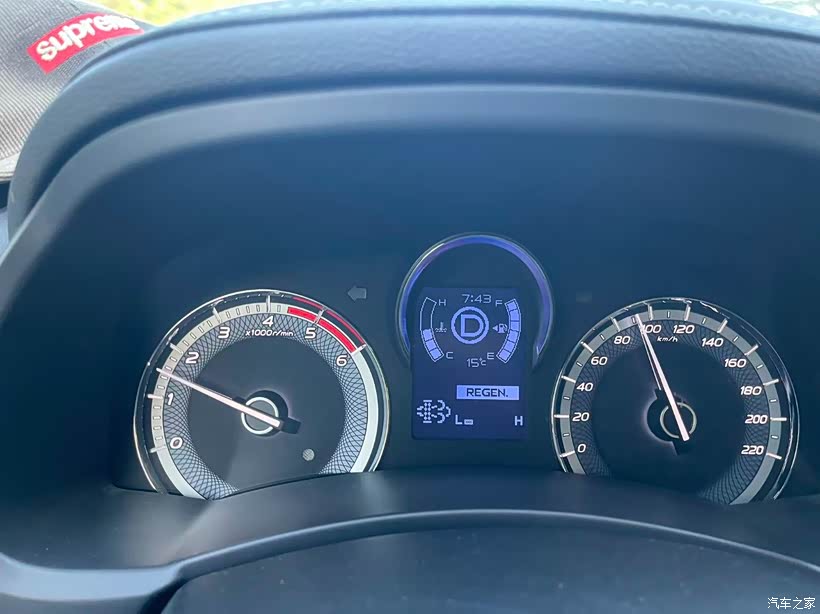

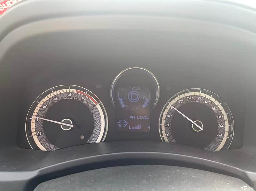

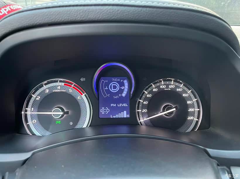

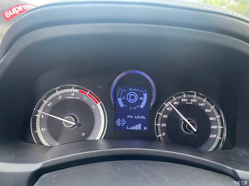

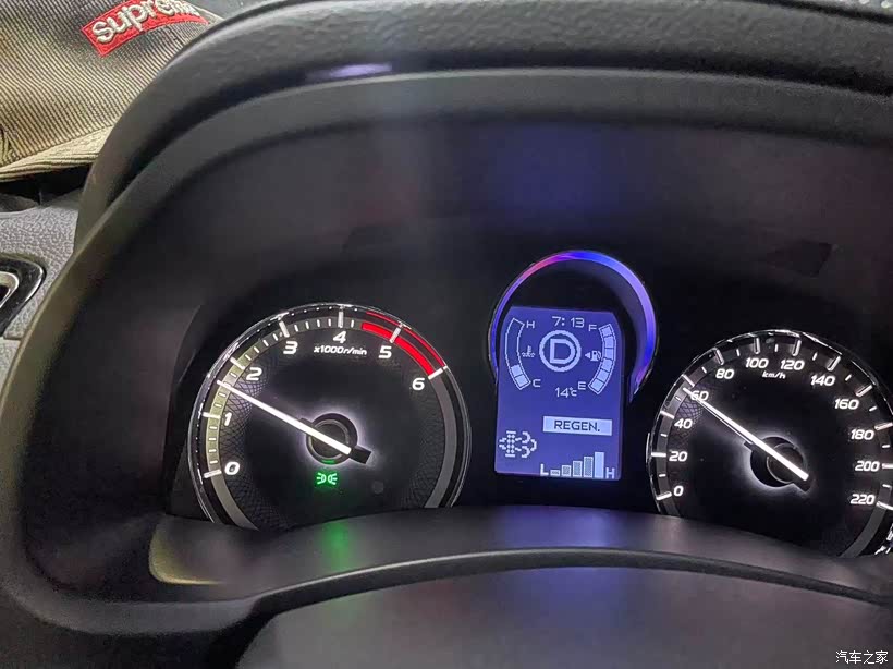

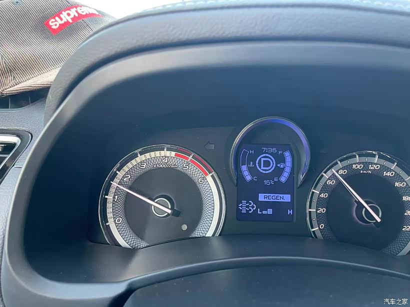

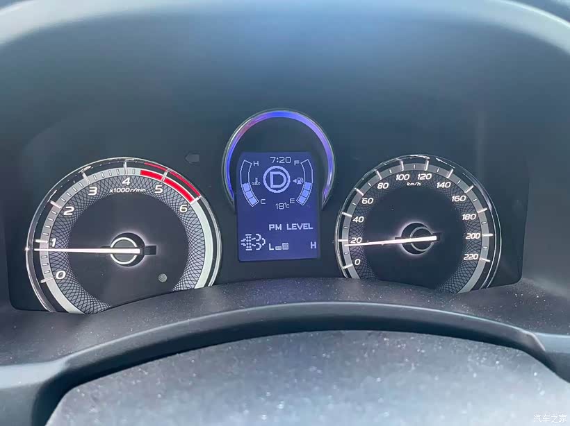

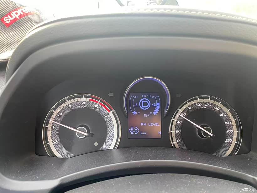

第三段:DPF堵死,直排,刷电脑屏蔽。群里车友经验,海拔4800一定要自洁完再上去。铁齿,自以为带着解码器,一直想试试DPF堵住是什么情况。结果就是普莫雍错下来,发动机故障灯亮,还很兴奋,以为快要自洁了。压根没自洁,没一会儿排放灯闪,赶紧跟着遮阳板的操作,低挡高转,维持50以上,没一会儿又限扭了,速度压根上不去了。看着同事的BYD混动 宋L一路远去的背影,无奈选择了倒车往回走,想尽快下山。
刚开始很兴奋,发动机故障灯亮了
排放灯闪,开始限扭了
跑了一段,速度越来越慢,只有20、30,拿出了解码器消码,恢复动力,跑了一段时间终于开始再生。
解码,转速、速度能上去了,跑了很久,开始自洁了。再生了快两个小时,一格都没掉

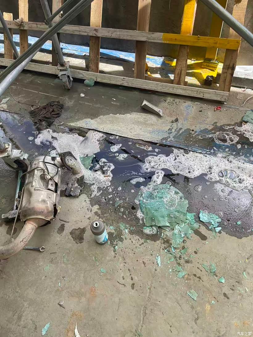

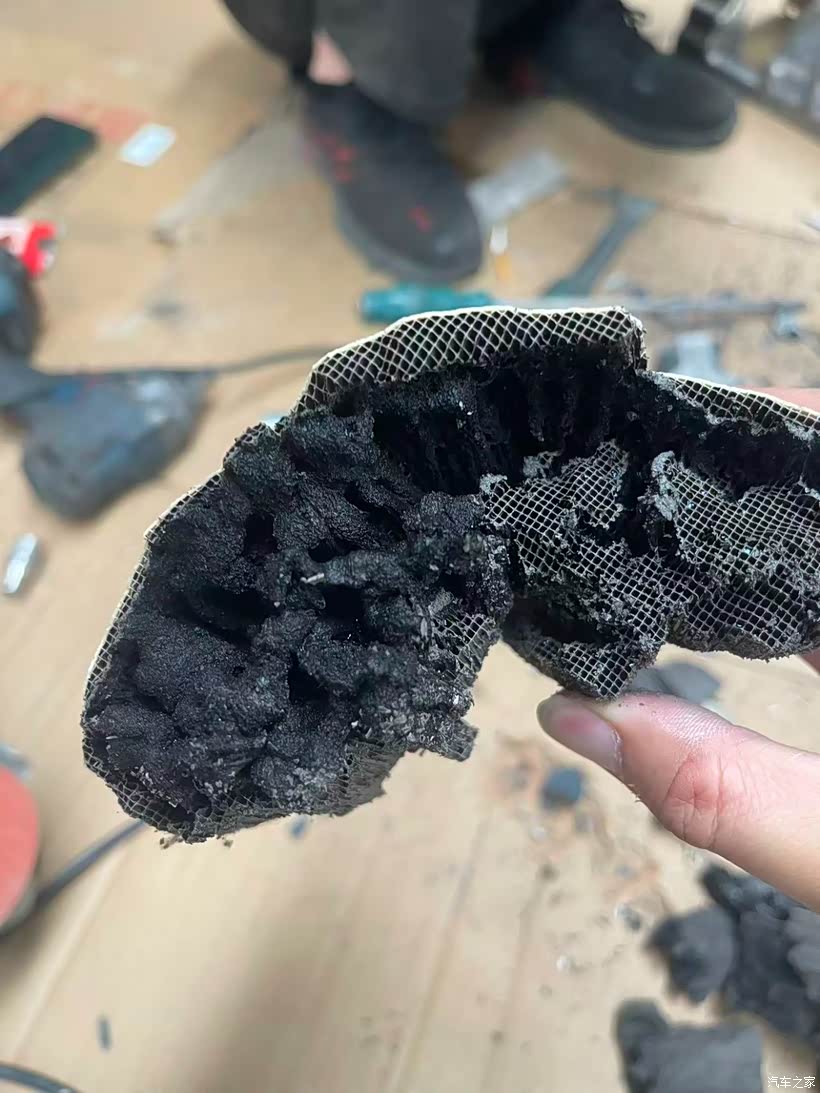

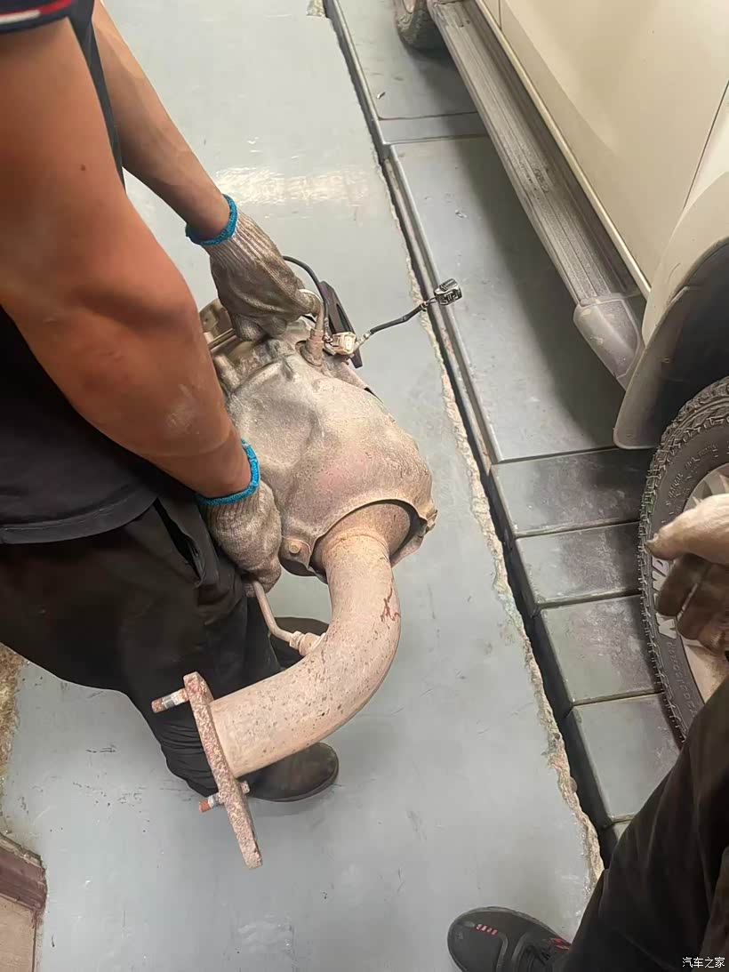

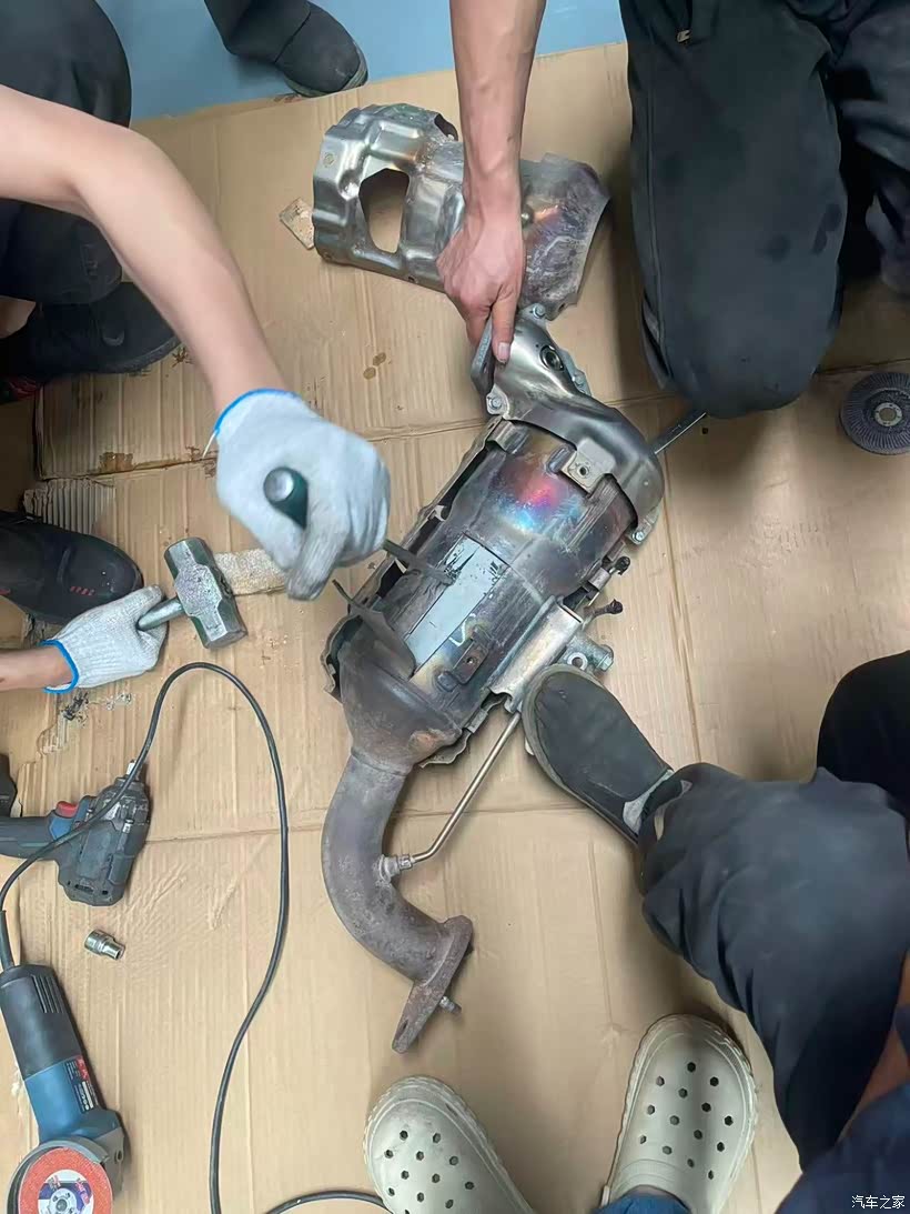

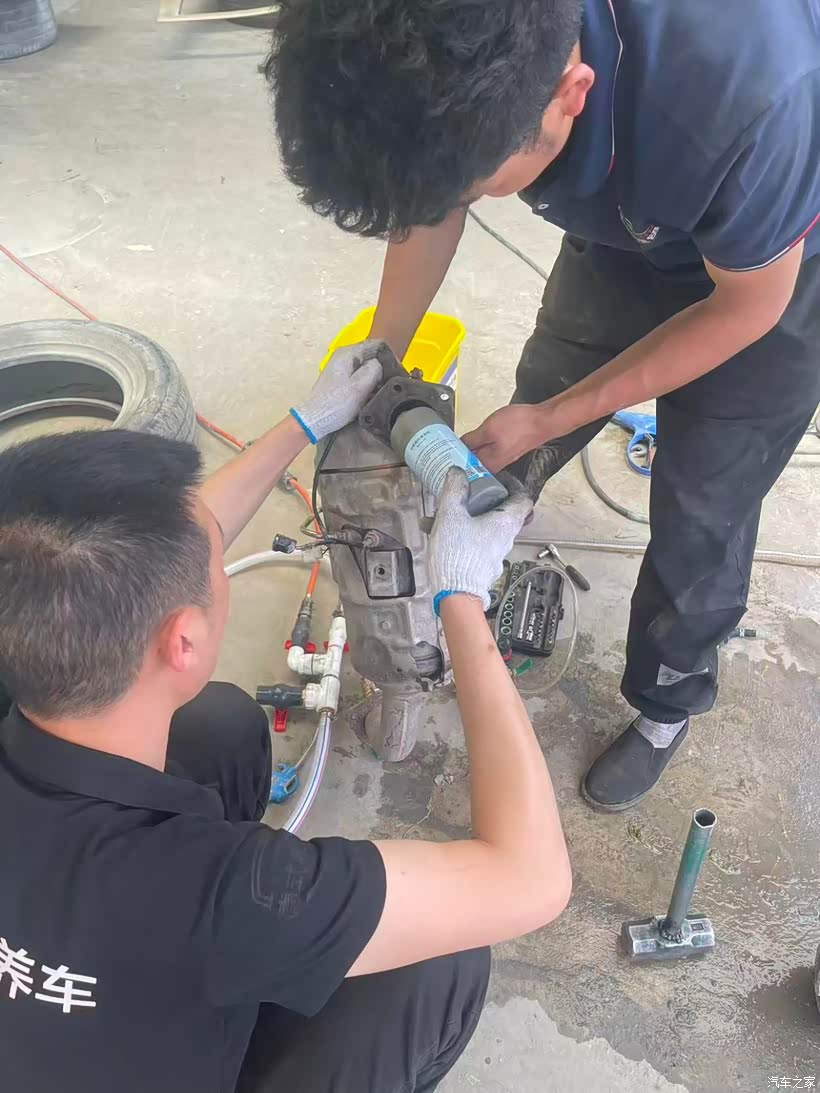

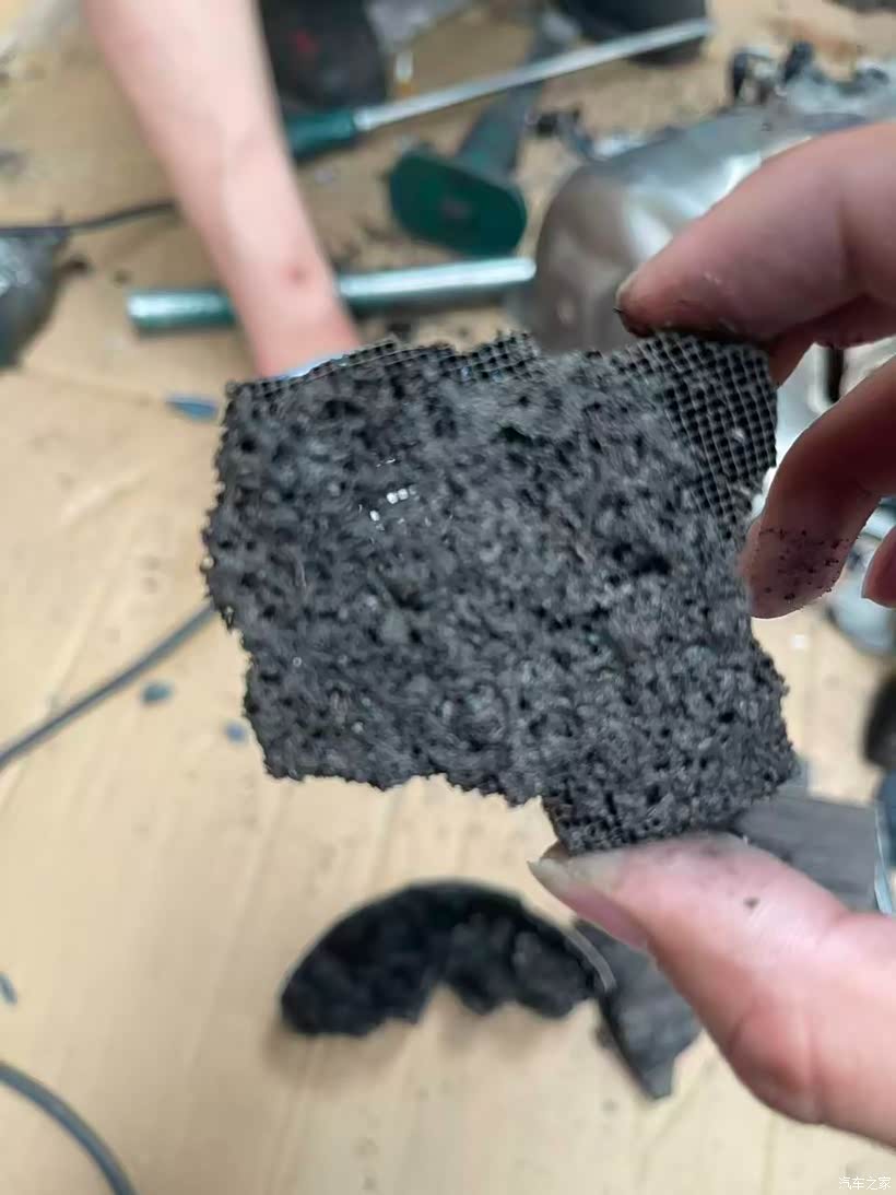

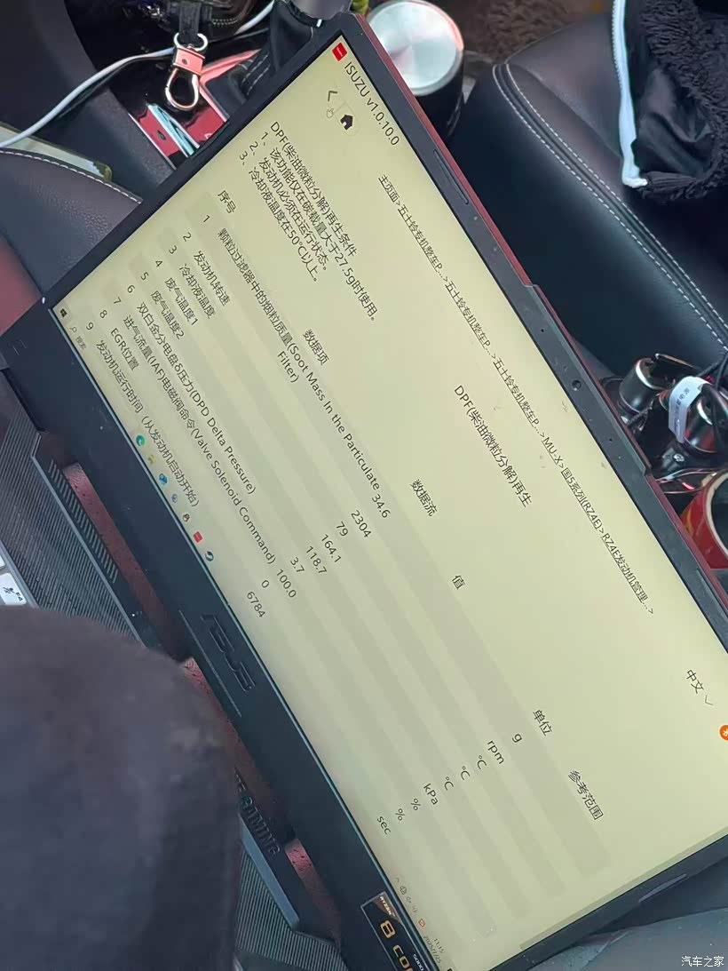

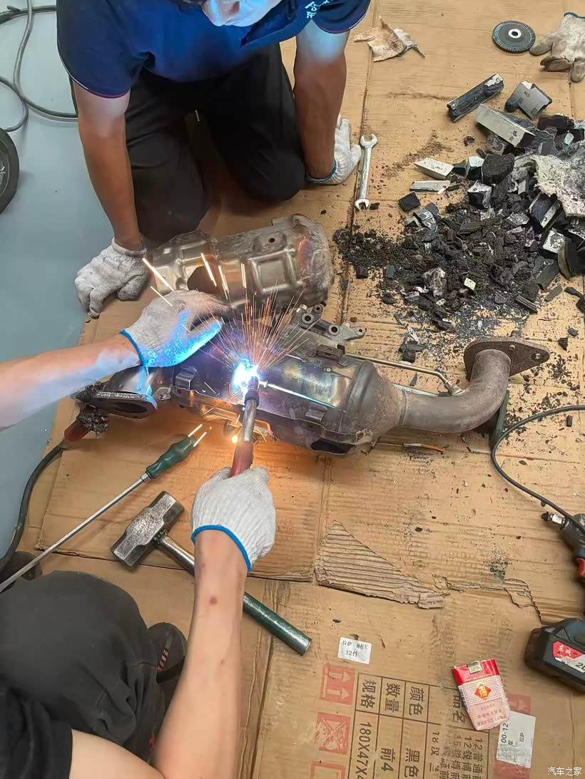

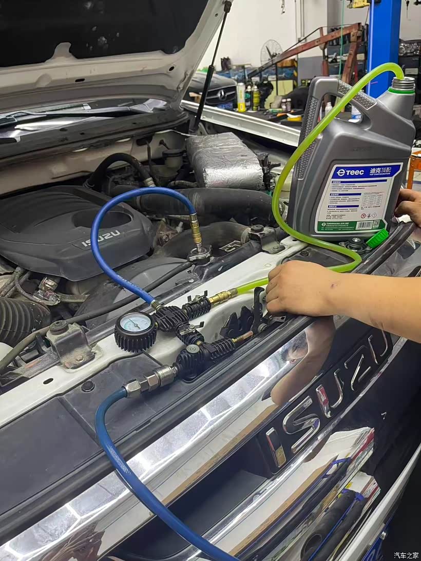

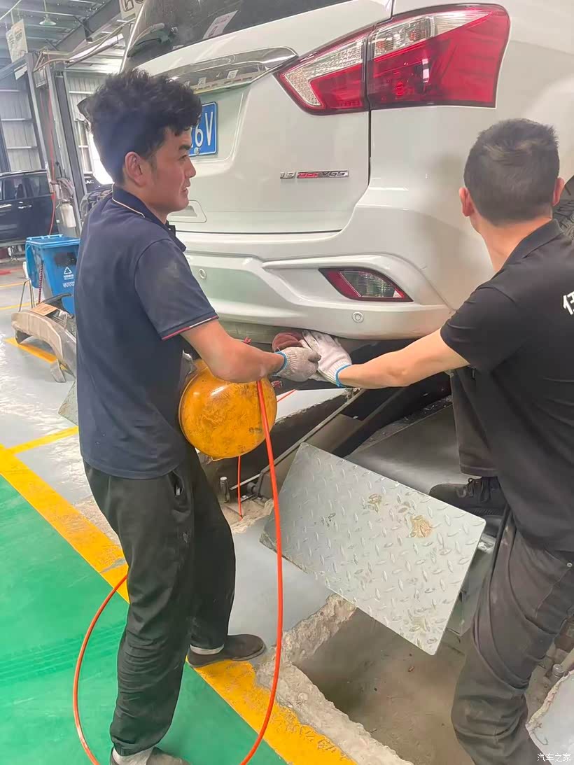

再生了快两个小时,尾巴白烟滚滚。一直到江孜的酒店了,始终没有降一格。只能决定隔天到日喀则的4S处理。隔天到日喀则,就冲4S去了,插电脑,碳载量已经34.6,远超临界值27.5。强制再生了半个多小时,始终无法解决。用高压气反吹也没办法,遂决定用清洗液清洗。效果也不行,再者发现里面的载体可能已经位移。为了不影响后续的行程,最快的解决办法就是割了直排。拿出载体,都烧糊了。
碳载量34.6
高压气反吹
药水清洗
决定捅了
烧糊了
焊回去

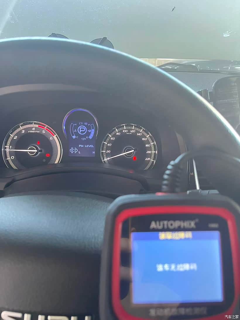

直排后,故障灯还在,日喀则4S小哥说不用屏蔽了,西藏随便跑,开回厦门再屏蔽就行。但始终不放心,还是想着把故障码处理掉安心些。

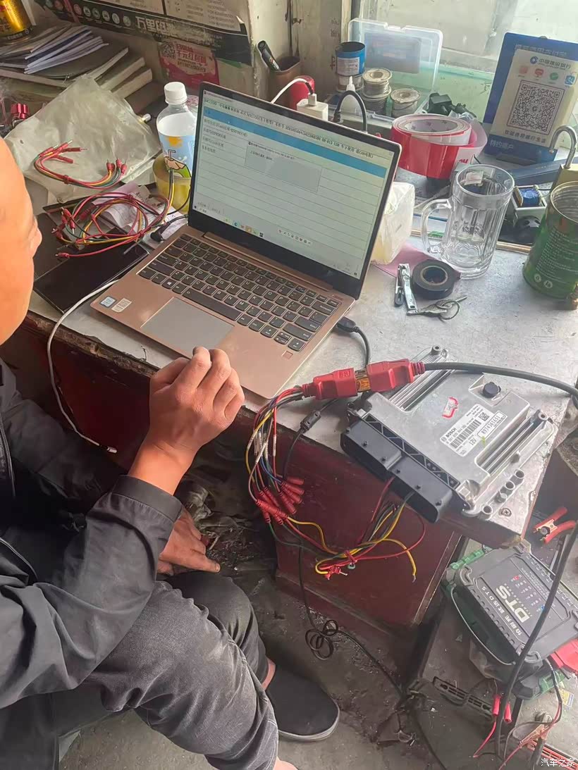

感谢@刘奇车友,在日喀则帮忙找到了屏蔽电脑的兄弟@西哥。就这台DTS的设备。
电脑屏蔽
好事多磨吧。第一次没有关死,竟然在去珠峰的路上再生了!一路白烟滚滚!从珠峰回来,又赶紧重新再去刷了一遍修改后的版本。终于再生进度条永远是清空状态了。
第一天,天气真好,珠峰真清晰
刷电脑浪费了时间,隔天大早珠峰大本营,都是雾。

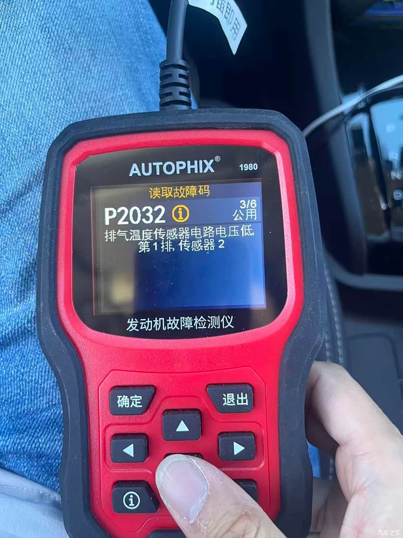

关死,消码后,故障灯全灭了。从日喀则到拉萨---纳木错。出发纳木错路上,SVS故障灯又亮了,跑拉萨4S消码,没跑多久,就又亮了。赶紧联系拉萨4S,让开回去处理。只好和同事分道扬镳,他去那曲,我回拉萨。因为下一站是萨普神山。回拉萨后,告知4S,我已直排。4S小哥和我说,既然已经直排,那故障码就是假的,不管它,放心开。我问他是不是机油增多了,他让我自己抽机油尺看。果然没有。而且也了解一个疑问,为何他们拉萨当地的车没有堵的?4S小哥和我说,0号柴油是战备物资,关键在于在西藏,要加-20的柴油!第二天住拉萨,终于能好好吃下小龙虾了。

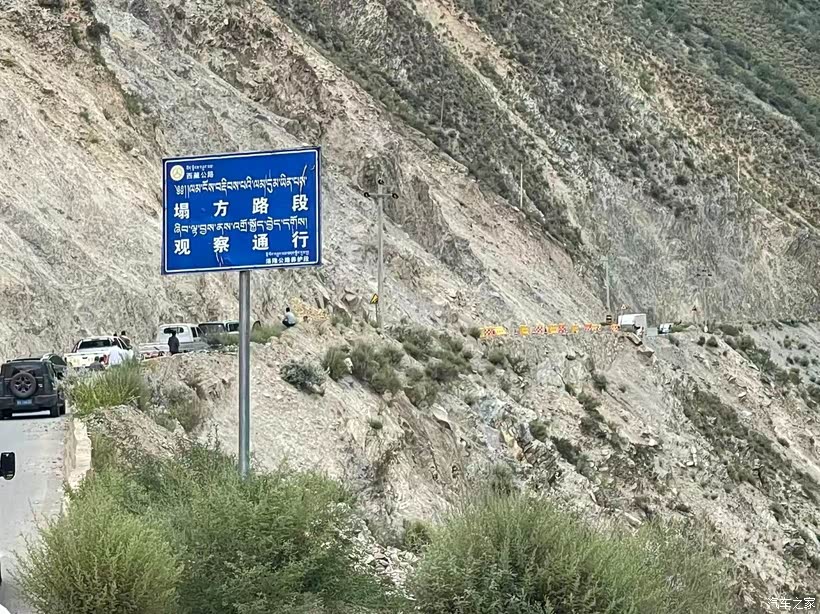

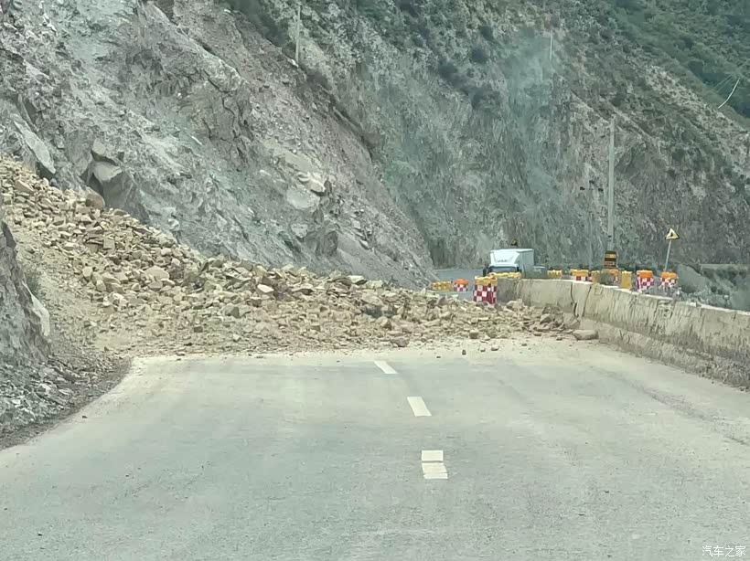

洛隆路上遇到塌方
警察叔叔说等铲车来,快6个小时,慢得等明天了
和警察叔叔一起把大石头扔旁边河里,作为头车,挂上4L,轻轻松松过去了

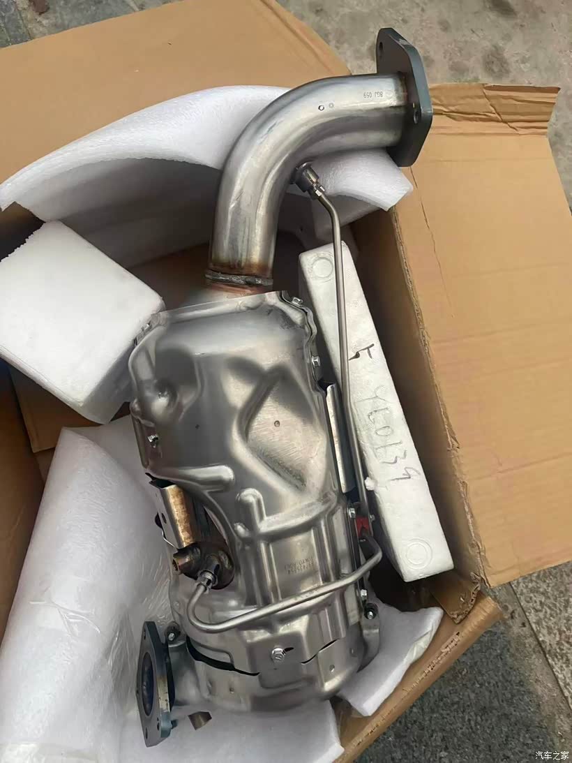

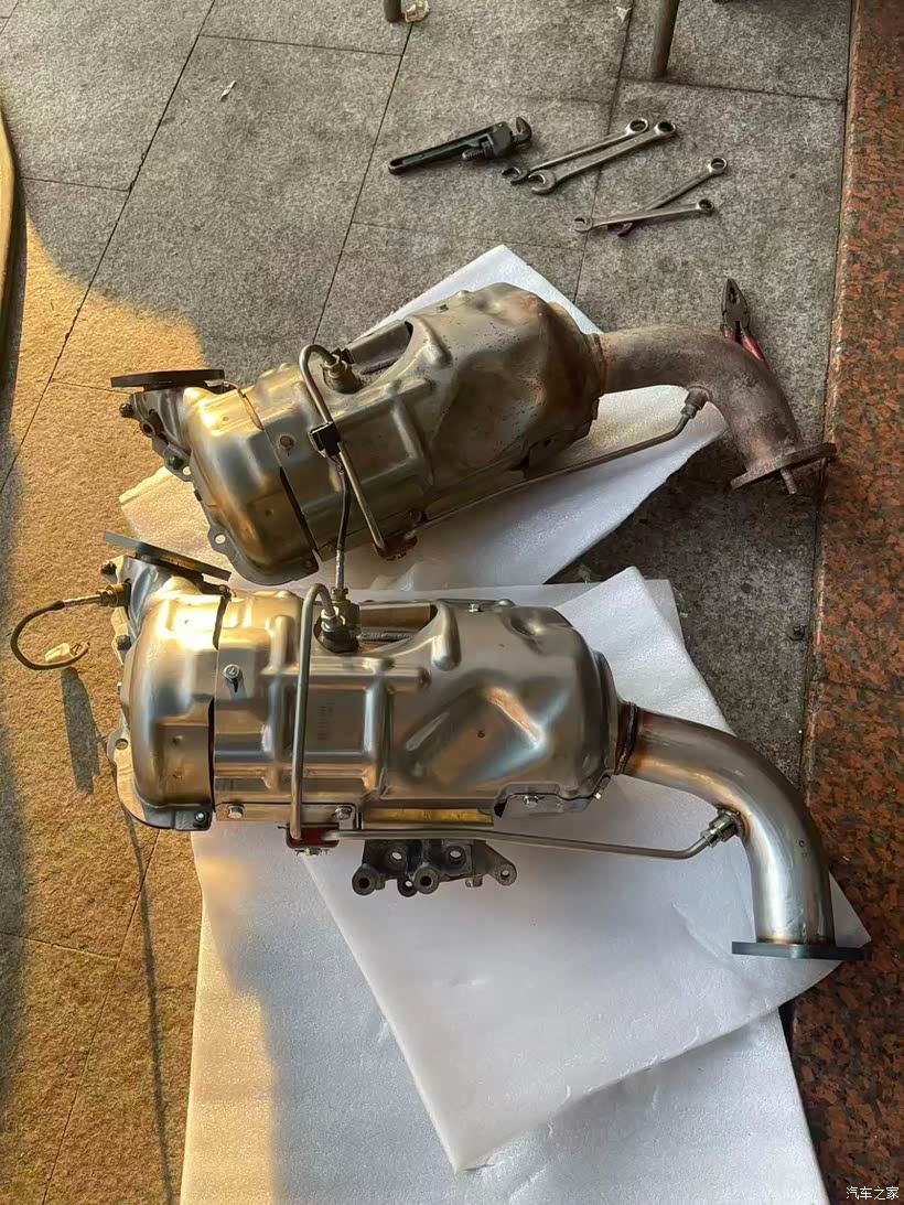

第五段:更换原厂DPF。

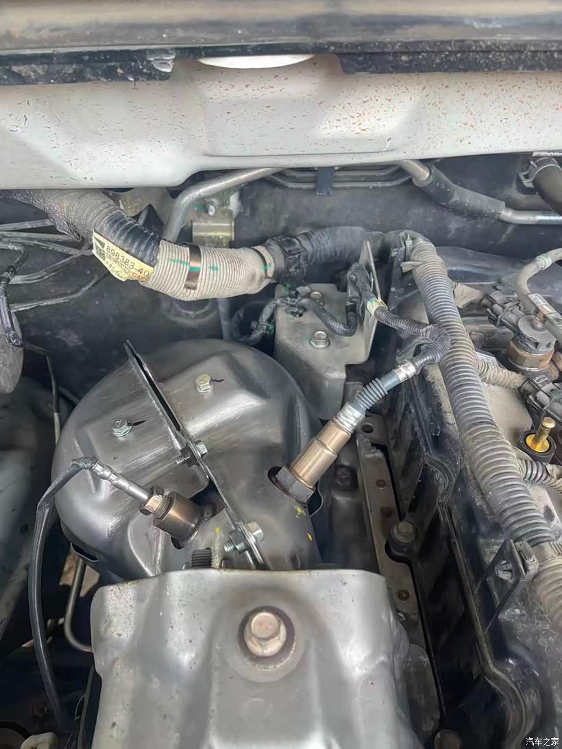

直排,刚开始感觉车更有劲,后来遇到几次起步就没力,闯动,熄火。特别是在乐山,大早刚启动挂D挡就熄火,结果从拉萨亮了一路的SVS故障灯自己就灭了,而且没再亮过。玄学了!
直排,起步有黑烟,最主要的是,尾气太臭了!回到家后都不爱开这车了,一直想着要买根DPF装回去。
在和@刘奇车友的交流过程中,得知目前DPF还是鱼龙混杂,他建议我没必要再装回去,或者想装回去,可以装副厂的。在了解后,得知副厂件并没有“三元”的“贵金属”,不是少,而是没有!所以对尾气基本没有任何净化效果,那和直排有什么差别?就是拦截下黑烟而已。
因此纠结了很久,但还是觉得对不起钱包就不要对不起环境了,为自己的“铁齿”买单。拜托了认识的修车朋友,他又通过关系帮我搞了根原厂件。

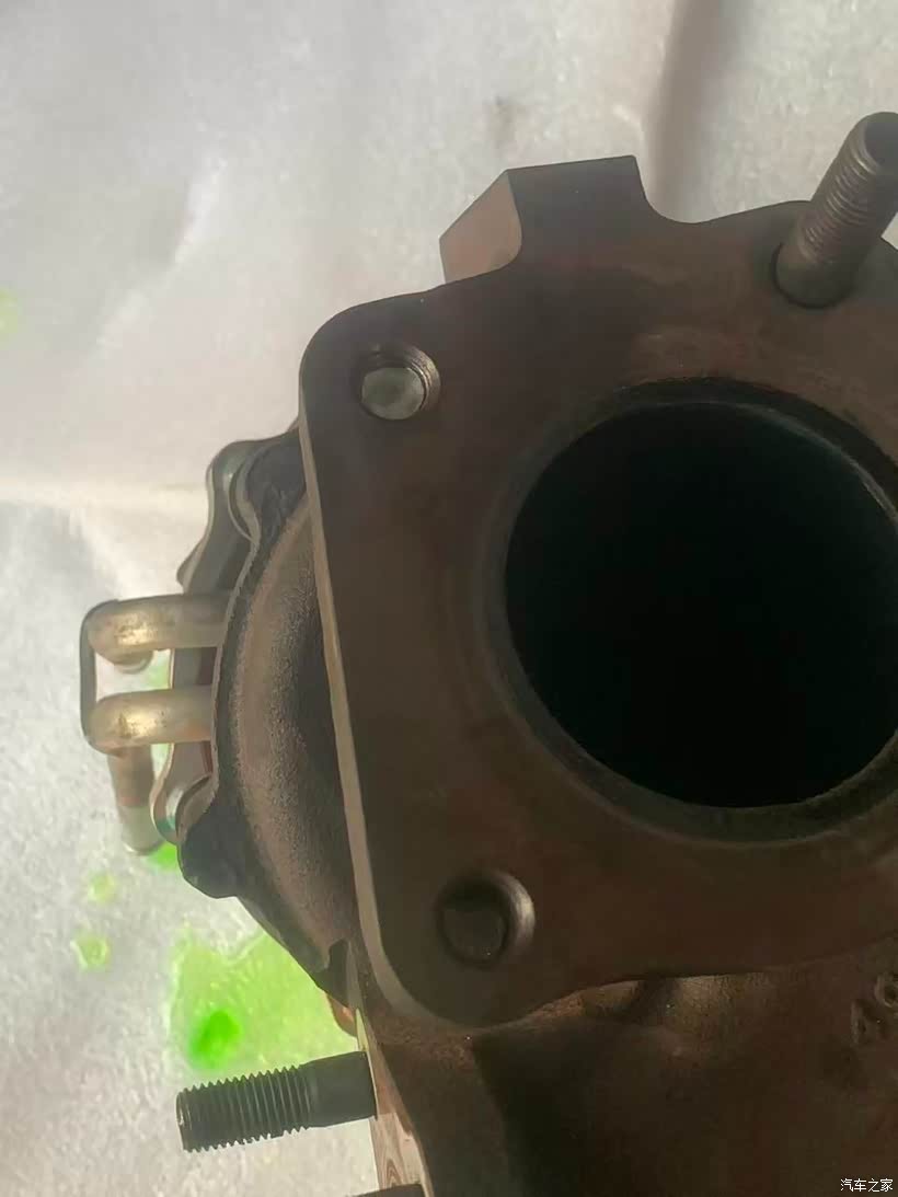

拆装的过程中,螺丝又断在里面了,为什么说又?在日喀则就断过,还露个头,4S小哥帮忙点焊拆出来了。这次直接断里面,修理厂的师傅用钻头帮我慢慢钻,钻了一天才搞定。
接着就是找人把原厂程序刷回去。这个就犯难了,因为那个DTS。读取的时候用DTS读的,找的刷车的朋友劝我要找同样的设备刷回去最保险。最后绕了一圈,还是麻烦日喀则刷电脑的@西哥,帮我在厦门机场附近找到了有DTS设备的兄弟@小蓝,忙活了一下午,终于刷回去。

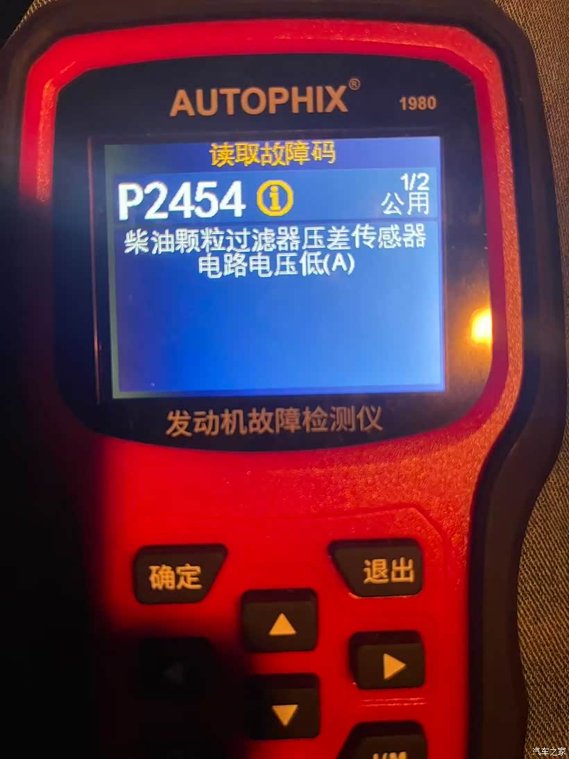

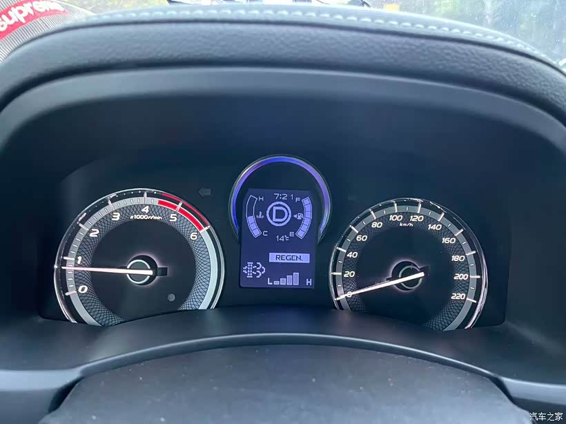

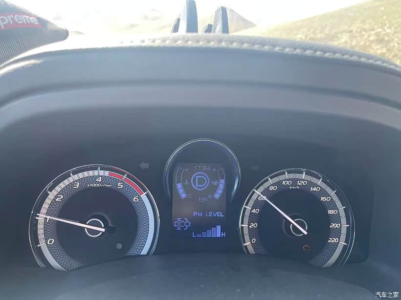

开回家路上,发动机故障灯就跳了,解码器读出来,压差故障。网上买了个压差换,消码,立马又跳。顿时觉得不对劲。想想,可能修车小弟把压差两根线装反了。隔天值班,自己又拆了一遍,对调了装回去,故障灯立马消失了。回家路上,开出去没1KM,碳载量开始增加了!然后,将近500KM,满格,再生,清零!终于牧游侠又涅槃重生了!

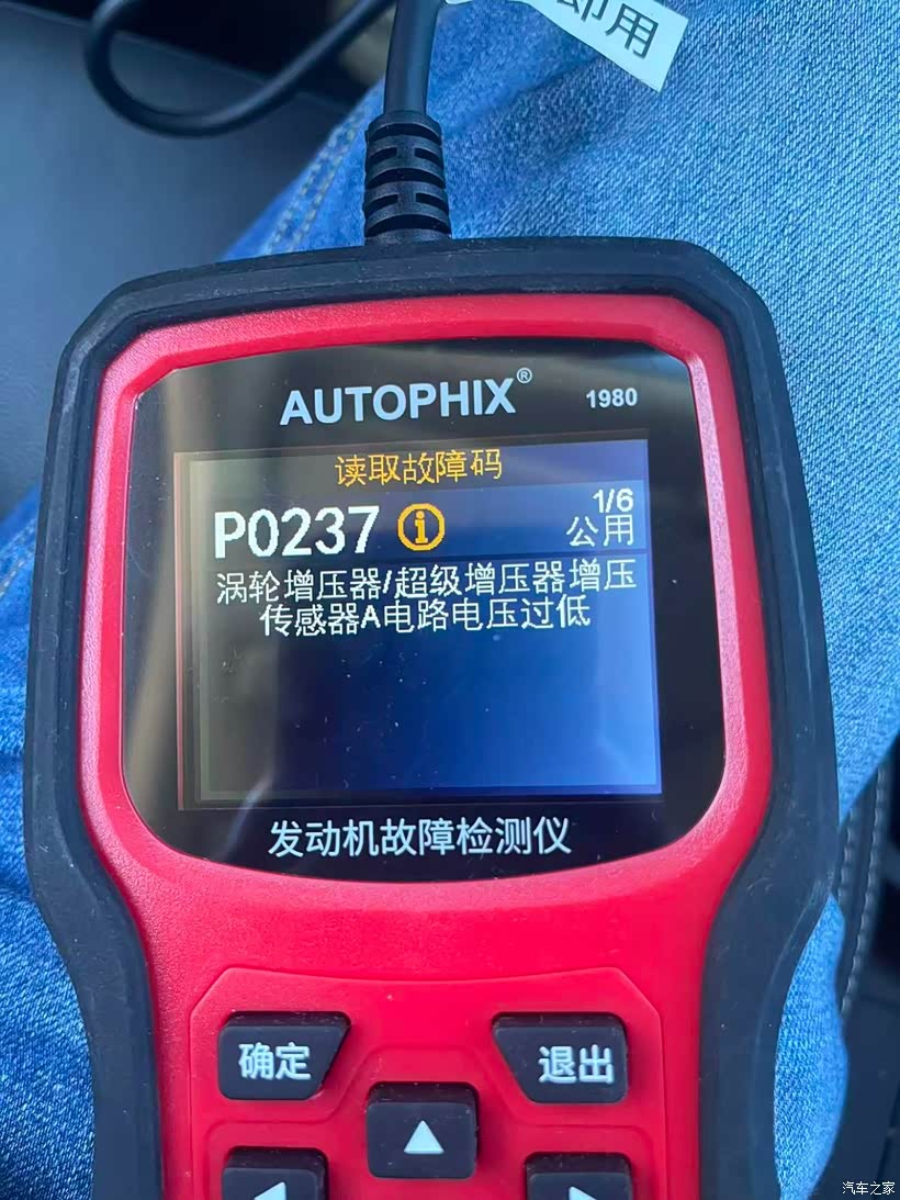

1、做人要听劝,海拔5000以上,如果只是过垭口(比如东达山)马上下来就没事,多待会儿发动机故障灯必亮(珠峰路上,来回),故障码P0237涡轮增压器电路电压过低,第一次消码了,第二次海拔下来后自己消失。然后4800以上压根就不自洁,而不是自洁不完,就没给自洁的机会,直接排放灯闪。当然可能是因为我把故障码消了,导致碳载量过高,堵死,烧糊了。终究还是要听广大车友的,自洁完再上4800。

4、直排的时候应该割开,而不是直接捅掉,割开拿掉碳化硅,估计能保留住三元,可能只要换碳化硅就行。原厂DPF目前价格还是高,而且不一定能买到真的原厂件。
