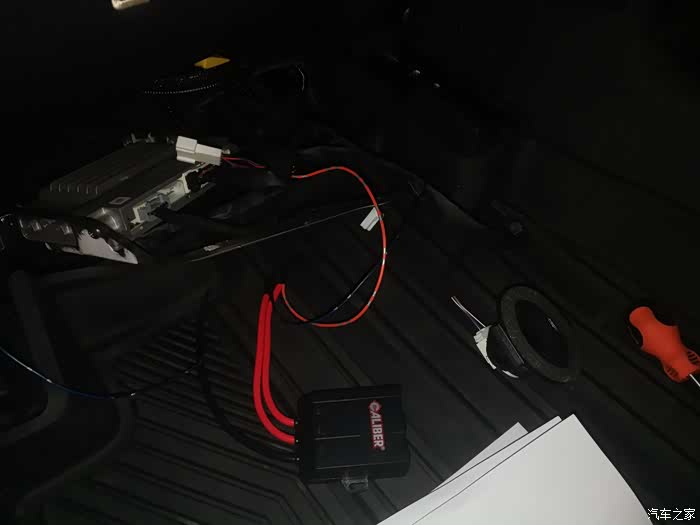

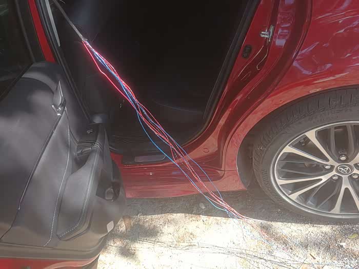

1,加装电源滤波器
1,加装各种各样电源滤波器
2,外接功放电源(注意,是从房间市电接,不是从车上接!)

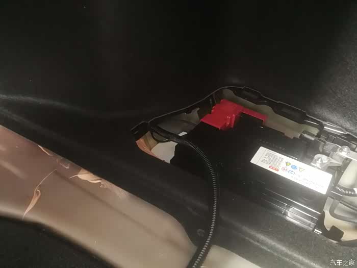

3,从电瓶直接取电,6平方超强电缆,2毫米加厚铜头
3,混动车型电瓶在这里哦

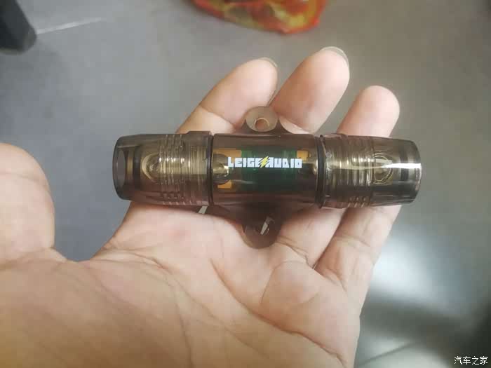

3,电瓶直接取电的话,就需要加保险丝30A

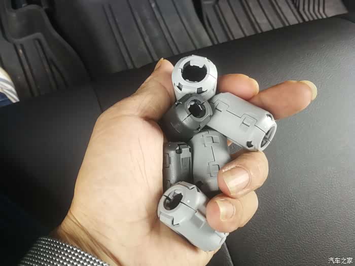

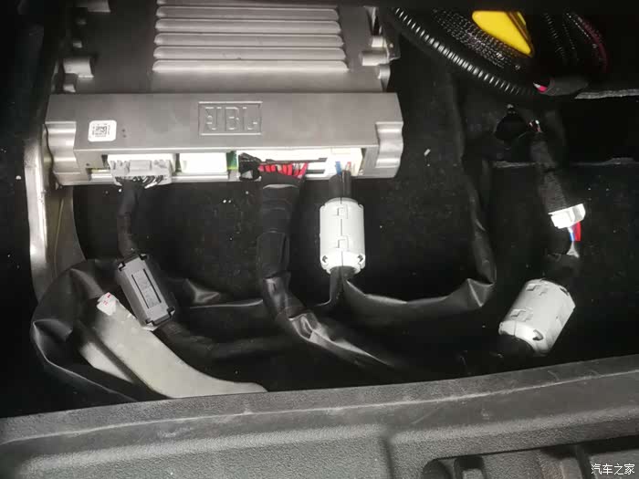

4,加装屏蔽消磁磁环
4,各种名牌磁环,把想得到能加的地方都加上

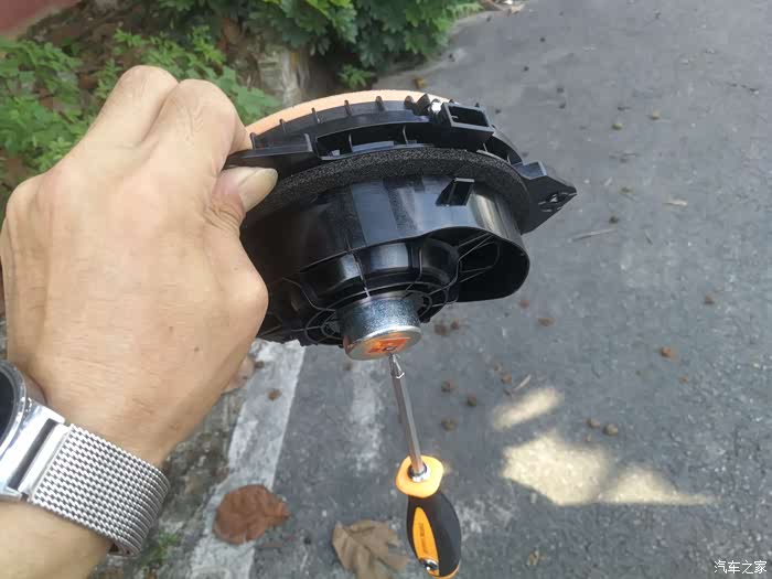

5,换喇叭。换各种各样的喇叭,名牌杂牌都试试
6,折腾各种接地。把资料标注要接地的都接一遍
7,换线材。重新拉线。跳过原车线路
8,校正喇叭正负极相位。那些说喇叭必须要正相的大师,出来走两步可好?
9,换功放。同型号全新功放换上(非拆车)
10,拆卸平衡板。接回主机原来端口
11,换协议盒(TX解码盒)
结论:经过以上多种一系列折腾。发现电流声无任何改善,音质无任何变化!

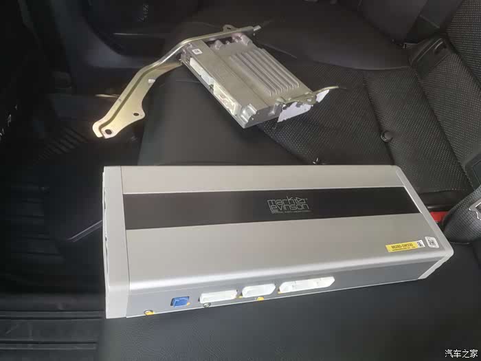

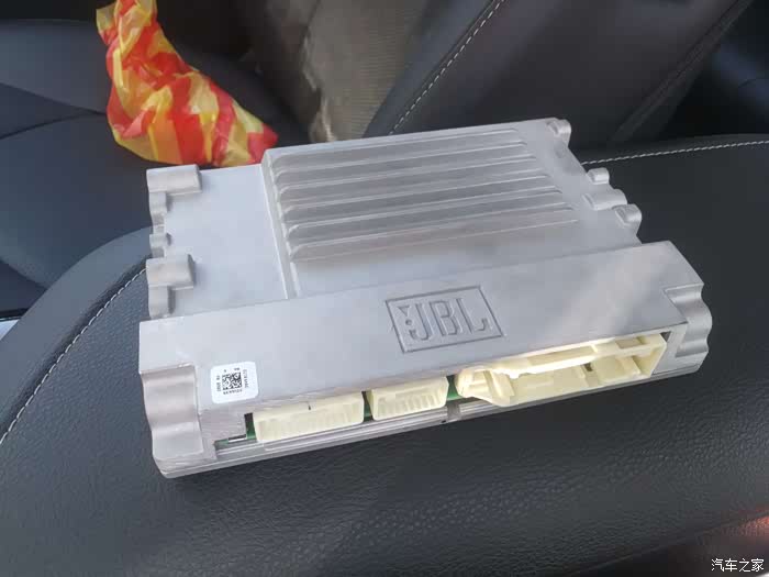

先说说这个功放的参数:功放型号86280-0W330。老款雷克萨斯GS车载功放

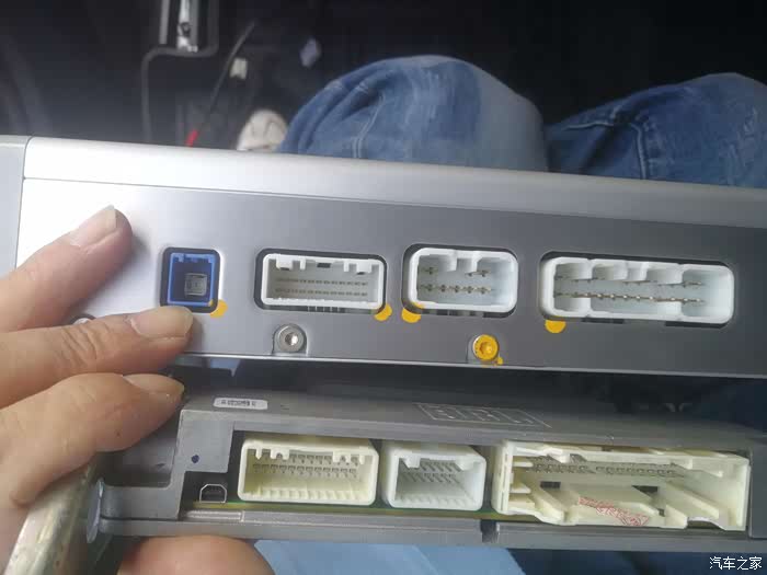

两个功放对比。JBL功放支持8通道(声道),马克莱文森功放支持10通道(声道),都是TX协议的
0W330马克功放2475克(比JBL重很多很多,感兴趣知道的请往回翻看本人帖子)。功放尺寸345x126x55mm

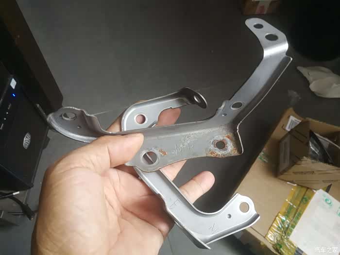

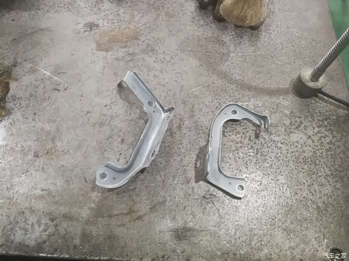

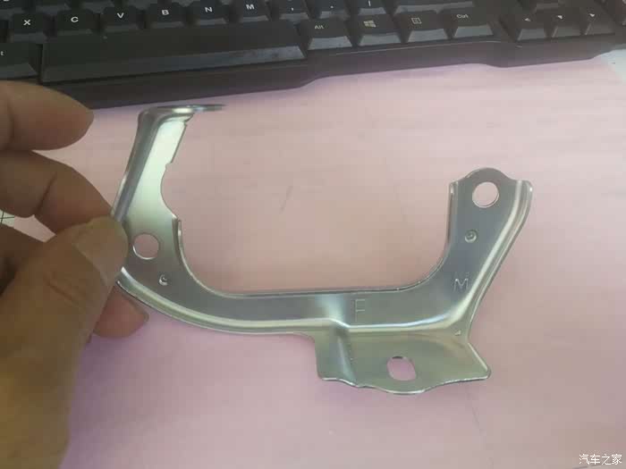

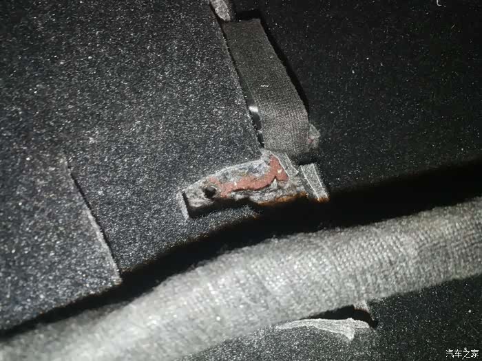

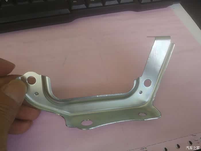

有配原装支架。对于原厂控来说,无原装支架是不可接受的。遗憾的是支架有些生锈和变形
生锈和变形也是不可接受的。必须打磨锈迹,重新矫正,返工电镀
返工电镀后的支架,彩锌电镀
电镀水平不错,能通过24小时盐雾防锈测试

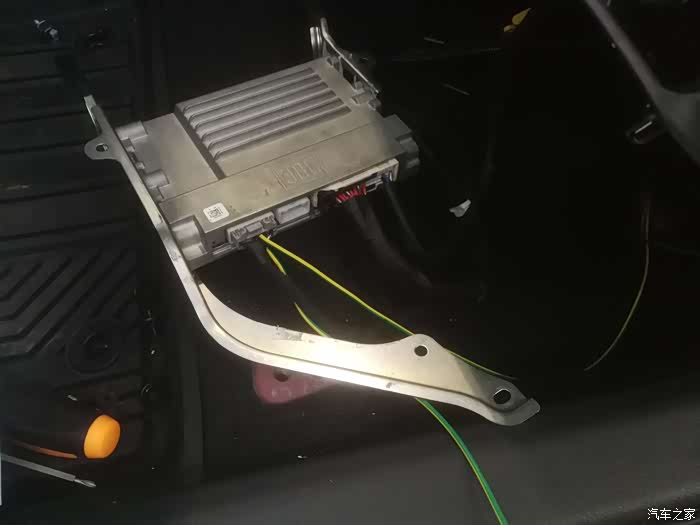

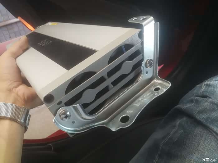

支架和功放匹配良好。当然,换上304不锈钢特制大头螺丝,304垫片也是必须的

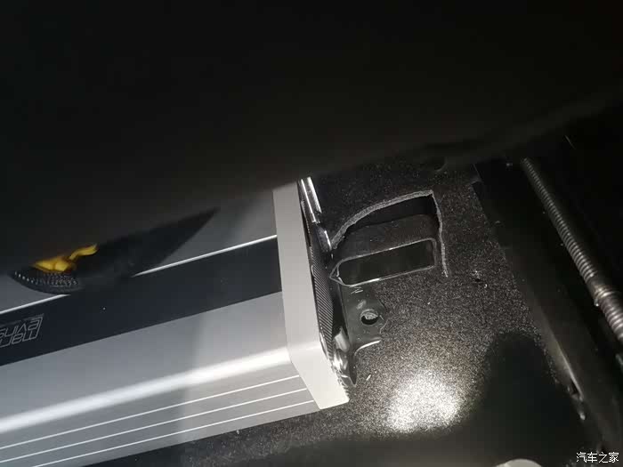

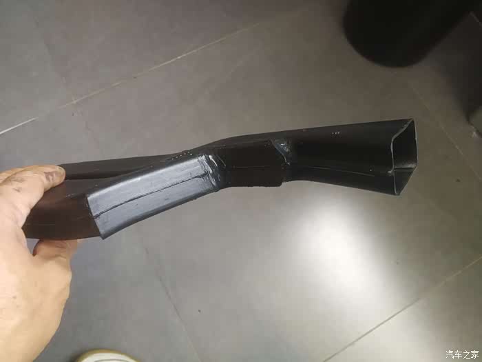

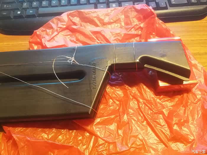

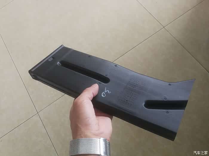

由于功放尺寸问题(太长了),想要主驾驶座椅下安装,需要改空调出风口
出风口取出,切割,封回切割口
结构胶粘好切口处。无违和感
绒布胶布贴一下,防震防漏风

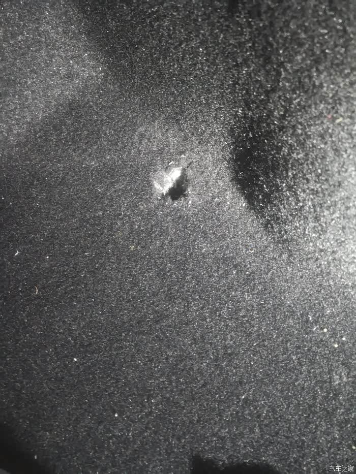

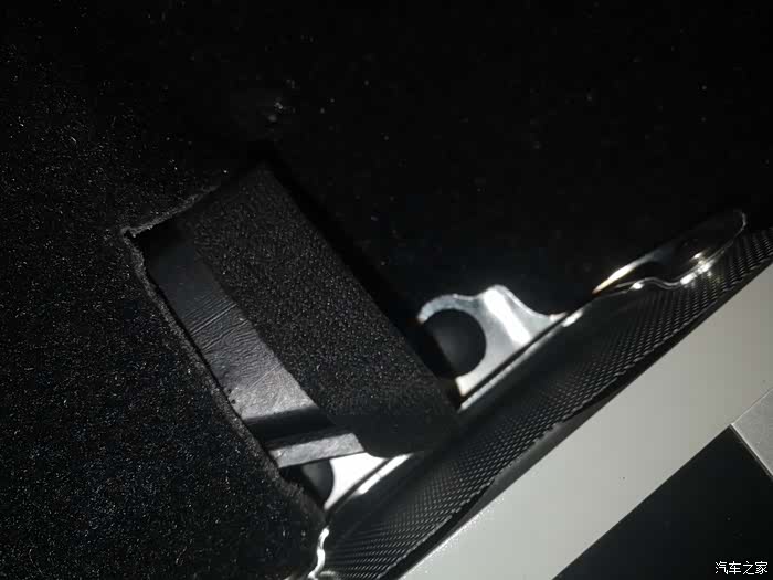

座椅底下定好位置,挖孔3个
车子底板钻孔3个,直径7mm

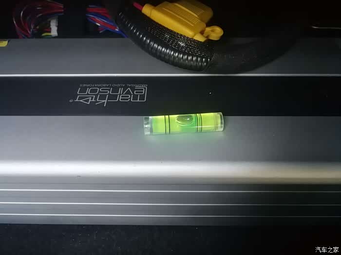

功放加装防尘网,以此可以免维护了(小提示:这两个风扇是吸风)

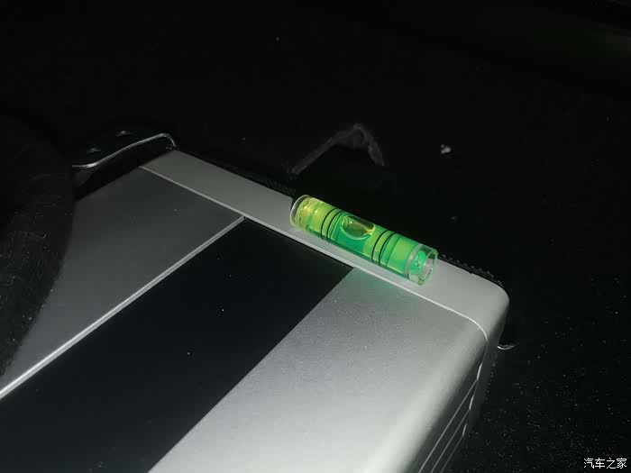

用止振棉垫孔位附近,矫正功放平整(由于座椅底下不是一个完全的平面)
水平是必须要搞好的。强迫症患者不能忍受歪斜扭曲

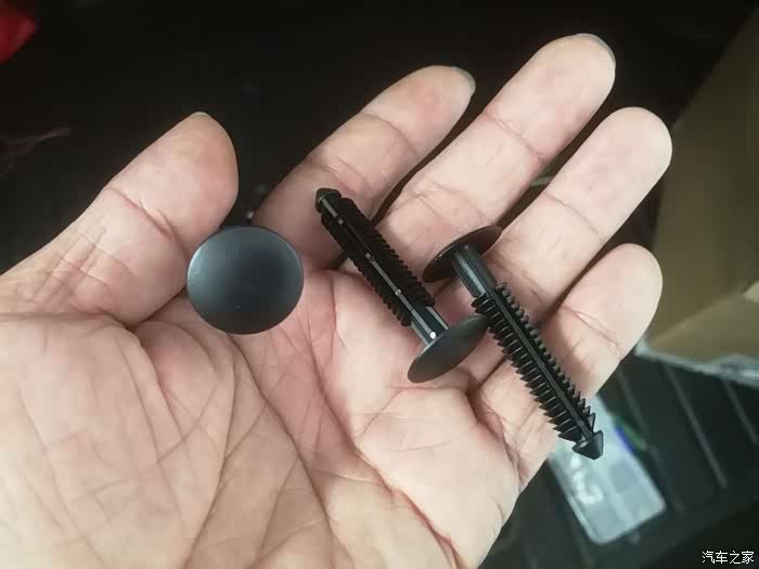

46.5mm特别加长款插销。出自福特野马专用。直径7.8mm
插上插销。是否有原装的既视感?
