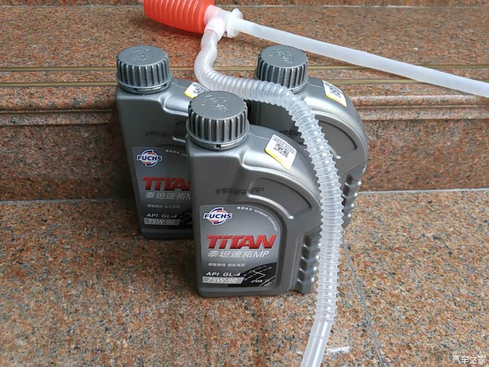

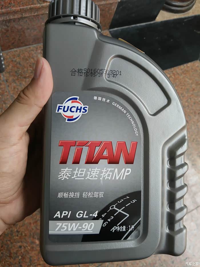

1、网上购买了3瓶75w-90 GL4的福斯半合成齿轮油(红线的太贵)

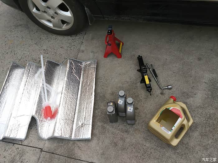

2、准备好各种工具

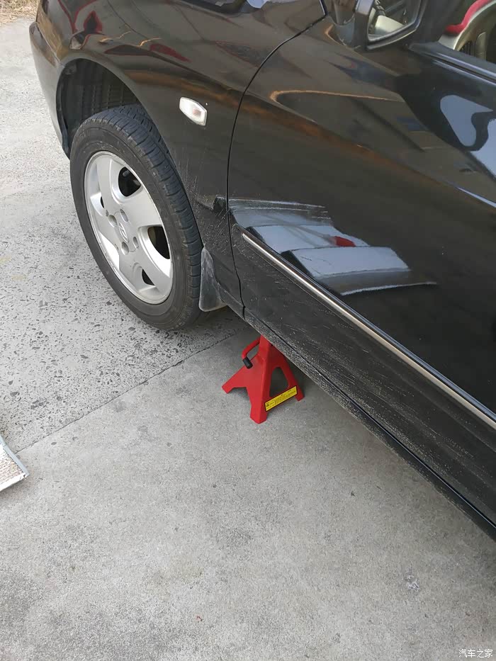

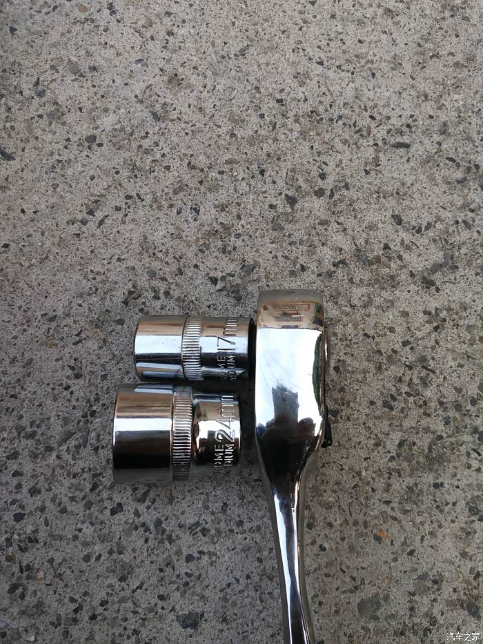

     千斤顶一套,支撑架一对,扳手一个,套筒2个(一个加油螺丝17mm,一个放油螺丝24mm),接油桶一个,加注器一个,地垫一张(我用的遮阳挡),毛巾若干。

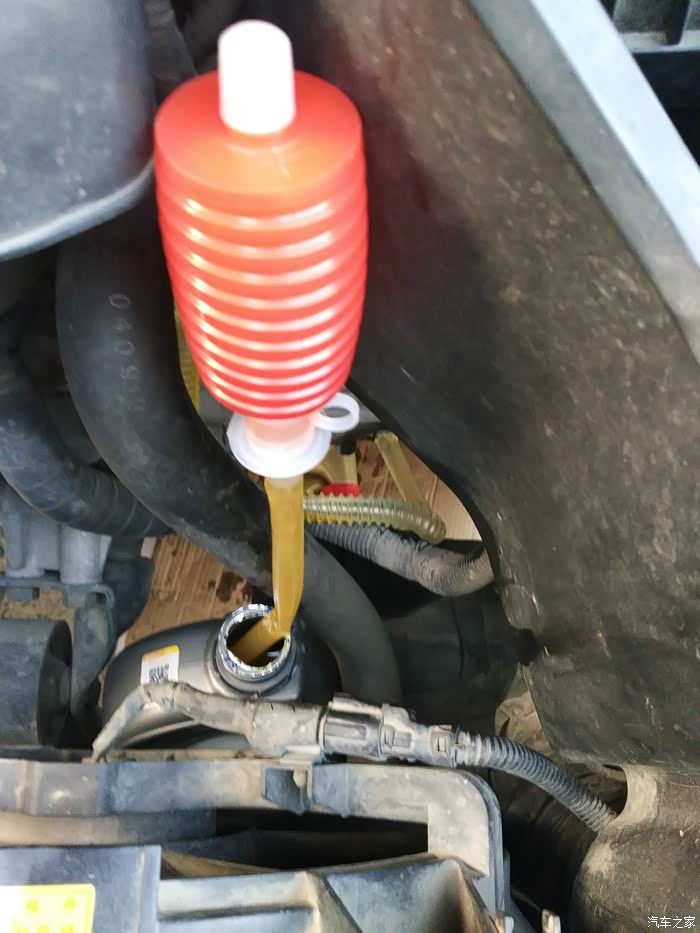

加注器一个,使用下来,效果不错。
17mm和24mm的套筒

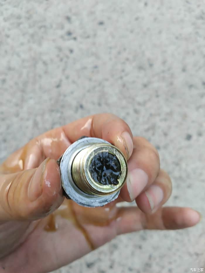

拆下来的放油螺丝,由于是永磁的,吸附了不少金属杂质
擦掉油污及杂质

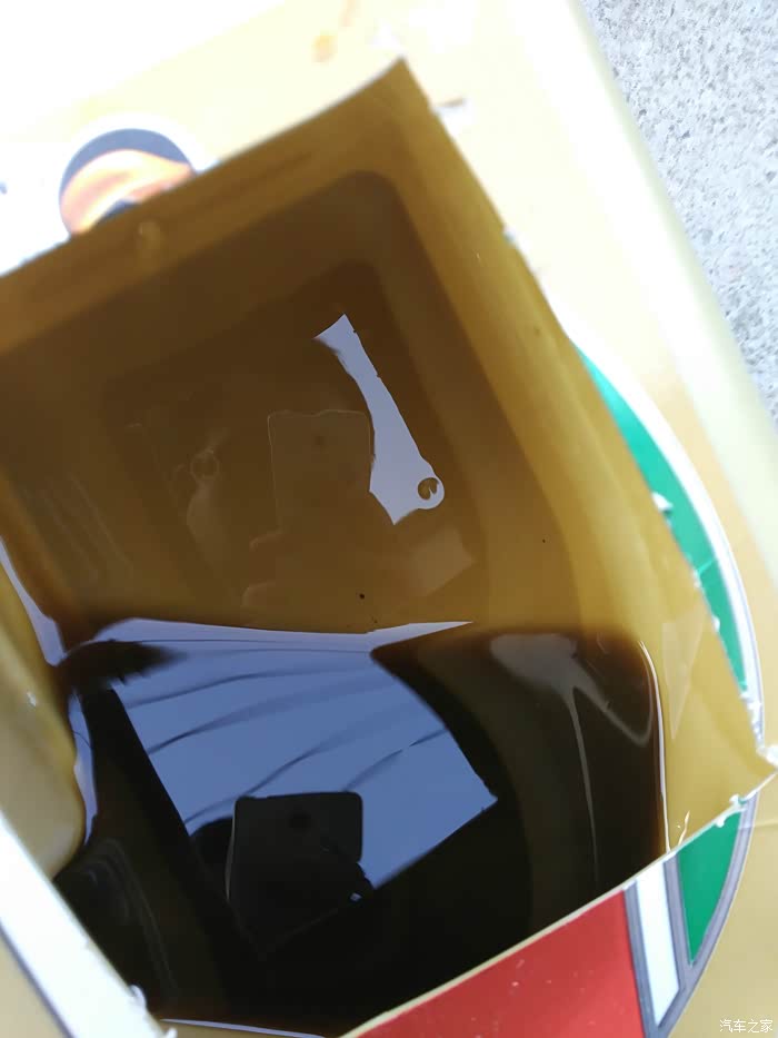

油放的差不多了
刚开始发出来的油,感觉颜色比较深,而且有些许杂质。
3、上放油螺丝,不用拧紧,用加注器开始往变速箱加油,加个半桶,然后把各个档位活动一下,再把这些油放出来,主要是清洗一下。
4、再次放完油后,拧紧放油螺丝,把剩余的油全部加入,拧上加油螺丝。开出去跑几圈,看看不漏油就好了。
