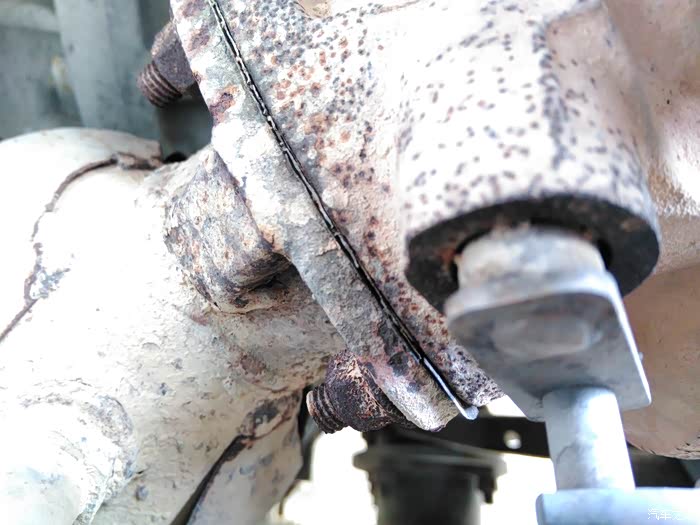

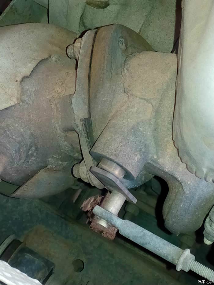

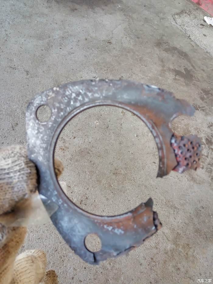

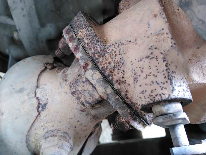

本人的车在三万多公司时在4S店将废气排气管路容易漏气的三个接口位置的密封垫全部更换,过了两年,如今里程已达6.5万公里,估摸又该漏了,但鉴于本人耳聋,发动机机舱的漏气声充耳不闻,在一次长途驾驶中被坐在副驾的夫人听到机舱内正对副驾的位置在大油门时有奇特的声音(万能的主啊,本人虽耳聋,夫人虽不懂车,但上帝赐予本人一个耳朵好使的媳妇),我当时从夫人描述的声响位置就立马判断出是废气排气泄露的声音(虽然未亲耳听到),后来打开机舱,请人踩油门(本人还是没听出异响,主啊原谅这个可怜的人吧),修车师傅已经听出异响,再用手感触气流的位置,判定是涡轮链接三元催化的接缝处漏气(师傅判定的依据是两个,一是只有此处垫片有夹层,夹层内麻纤维之类的物质,容易为烧蚀;二是感觉泄漏的气流),手放在附近,即使不睬油门,都能感觉到强劲的泄漏的气流。接下来就简单了,从顺驰定了预前催垫片,到货安装。拆装时才发现,第一次换装的钢垫烧蚀严重,其质量远不及原厂的质量。
漏气的位置

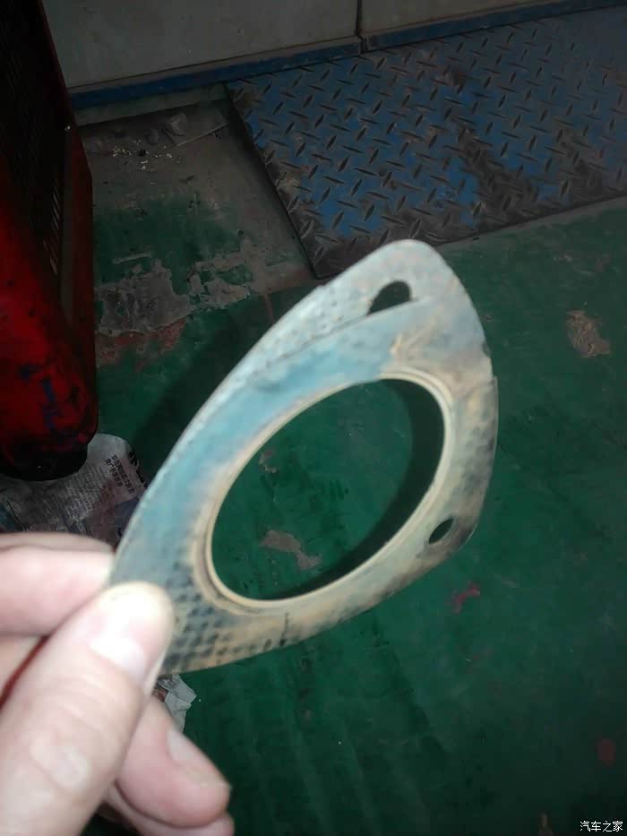

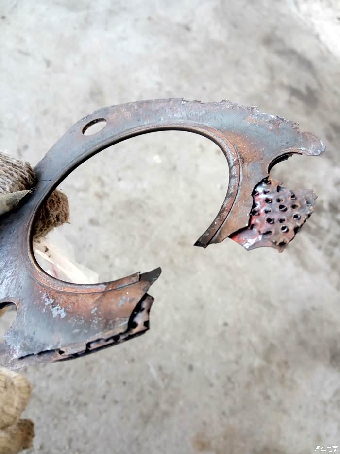

在4S店第一次换下来的原厂垫子,烧蚀不算严重,质量对比最后这次换下的副厂垫子要好数倍。
换下来的烧蚀坏的副厂垫子
换下来的烧蚀坏的副厂垫子
换下来的烧蚀坏的副厂垫子

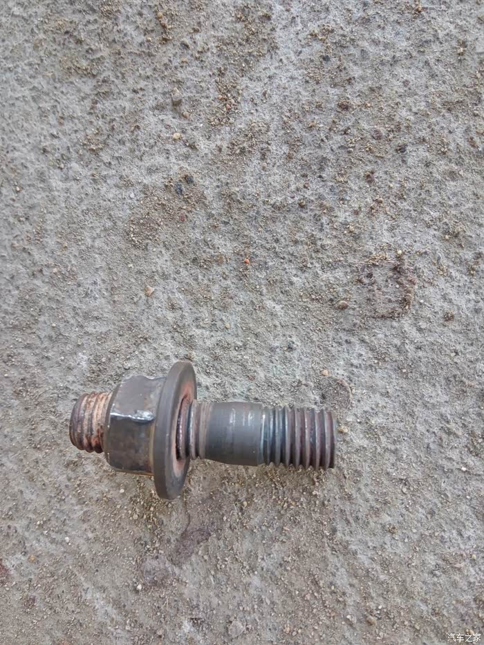

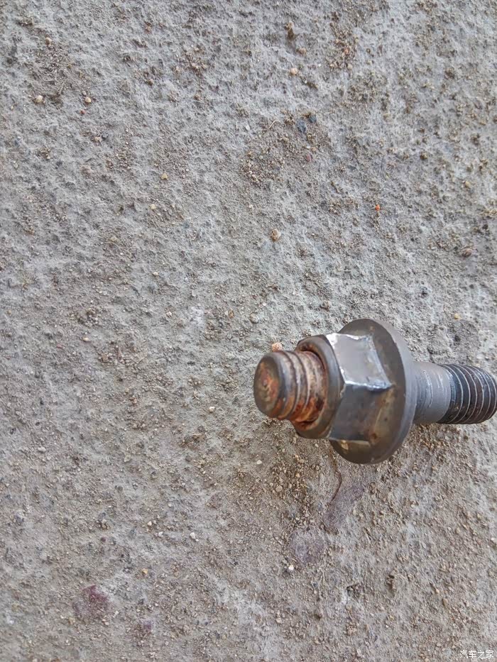

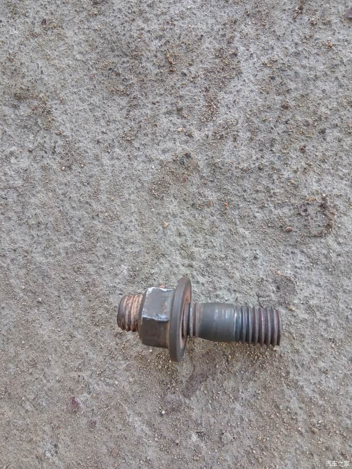

有一个螺丝在第一次更换时被4S店的小工带病逆纹路斜着拧进去的,这次直接报废,幸好这次买了备用螺丝。
新买的涡轮连接三元催化的接口螺丝,顺驰的货,稍长,安装时将尖头切掉打磨一下
