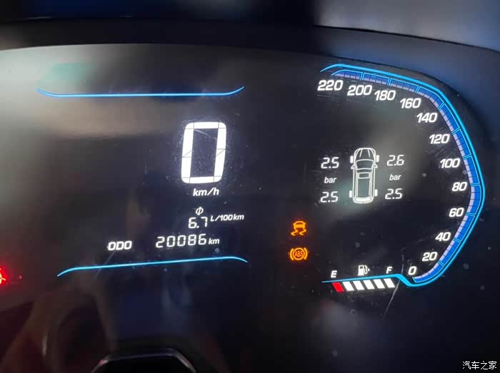

S3今天开着开着半踩刹车的情况就亮灯了。在朋友哪里拿电脑消除不了,显示左右都有问题,换要多少钱啊?

去ssss店用电脑读取数据清除一下故障码 再检查一下abs传感器上面是不是有东西

是不是传感器问题,我的上次也是这样显示,后面换啦传感器就好了

断开电瓶正负极 等一下再连接试试看看
