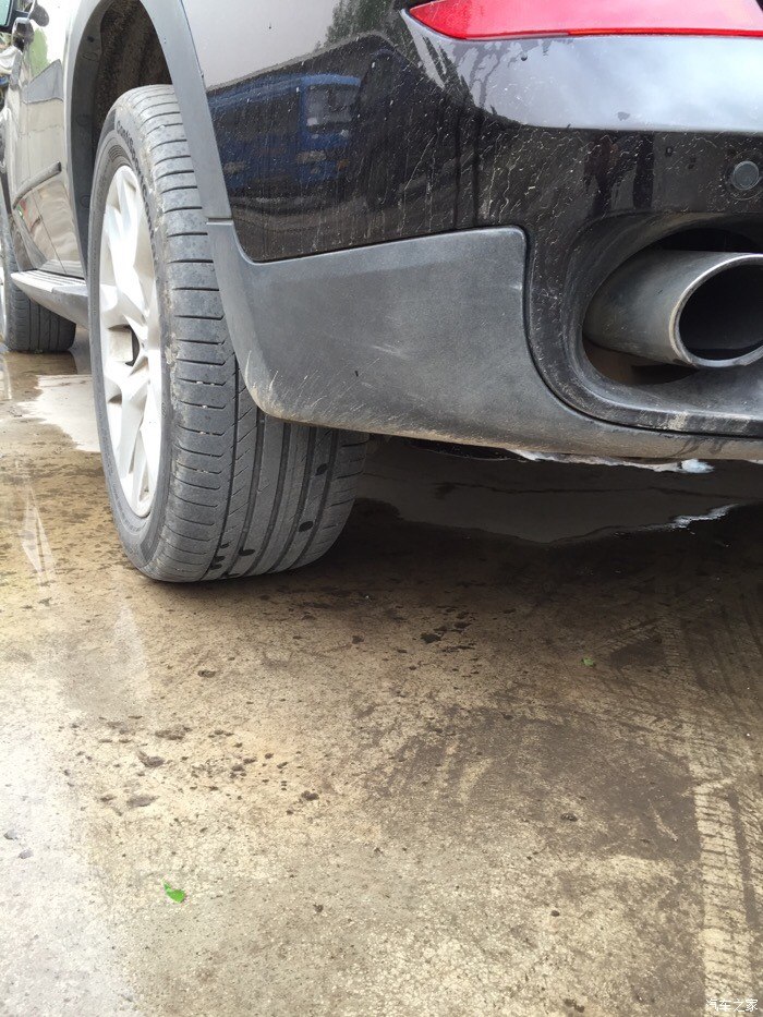

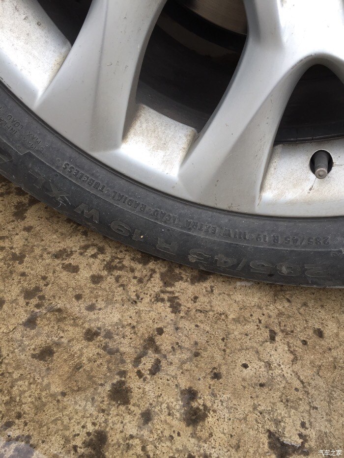

jeffyanglei 2015/05/07 22:56:36 发表在 29楼
真的可以啊 没有隐患吗?那10J没有意义啦
我后轮255 50R19 换成285 45R 19的普利司通防爆胎,已经开了半年,没有任何问题!!换下来的255 50R 19轮胎下次仍旧换到前轮上去,没一点浪费!!
mostone2009 2015-5-7 22:58:33 发表在 30楼
1楼已经分析过了,只要轮胎和轮毂在合理范围内进行匹配,应该就没有问题。当然,我个人目前并没有去实践
换275/45是不是更放心一些?
