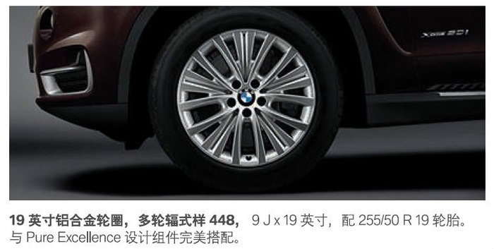

我特地查了下新X5的450/448/449轮毂的尺寸,统一为19x9J。如下图:

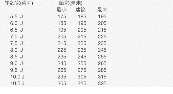

       上网查阅轮毂J值配套的轮胎胎宽,推荐最小为245,推荐标准为255,推荐最大为265。我擦,最大才265?这是想让我腐败的节奏啊!我去~想想我的票票,又想想那双大脚,还是先做下下面的数学题再做决定

网上流传非常广的J值与胎宽对照表:
       由于450/448/449轮毂J值为9,也就说该轮毂的J型槽宽为9英寸,即9x25.4mm=228.6mm。假如配255胎,则轮胎外侧壁跟同侧轮毂外侧之间的距离为:(255-228.6)/2=13.2mm,用同样的方法算得265轮胎的距离为:18.2mm ;
那依照该方法我将不同J值的轮毂对应的轮胎转换如下:
      获得以上数据后,咱们再来核算当9J轮毂用285轮胎时,轮胎外侧与同侧轮毂外壁的距离值:(285-228.6)/2=28.2mm ;这时拿28.2这个数值去表里比对,发现5.5J、6.0J、6.5J、10J、10.5J的最后一项数值接近或已超过28.2这个值,所以按分析所得,9J的轮毂上285/45 R19的轮胎应该是没有问题的。

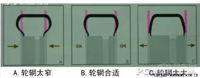

     网上轮毂与轮胎组合切面图:
附一张轮毂切面图:

轮胎对应最小可用轮毂宽度=轮胎断面宽度×0.7
轮胎对应最大可用轮毂宽度=轮胎断面宽度×0.9
228.6/285=0.8,该值大于0.7,即9J还不是285轮胎的最小可用轮毂;所以理论上19x9J的轮毂完全可以加装285宽胎;
