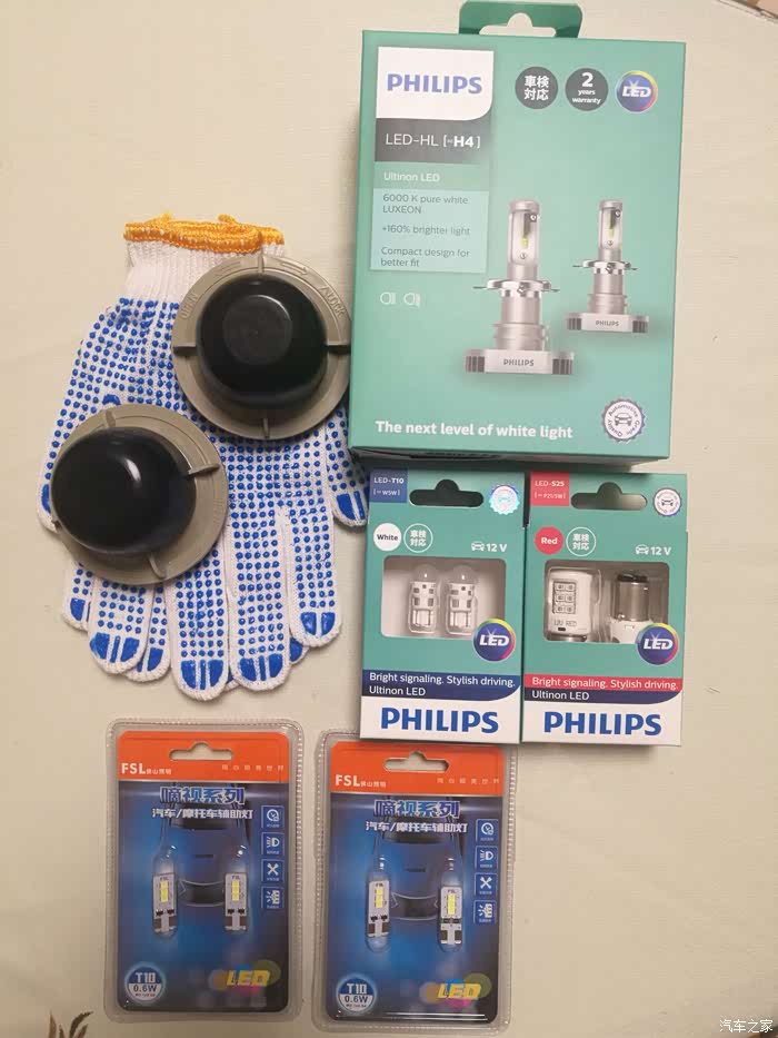

所以把常亮灯给换了,H4大灯,前示宽T10,后牌照T10,后示宽T10,后刹车示宽二合一P21/5W

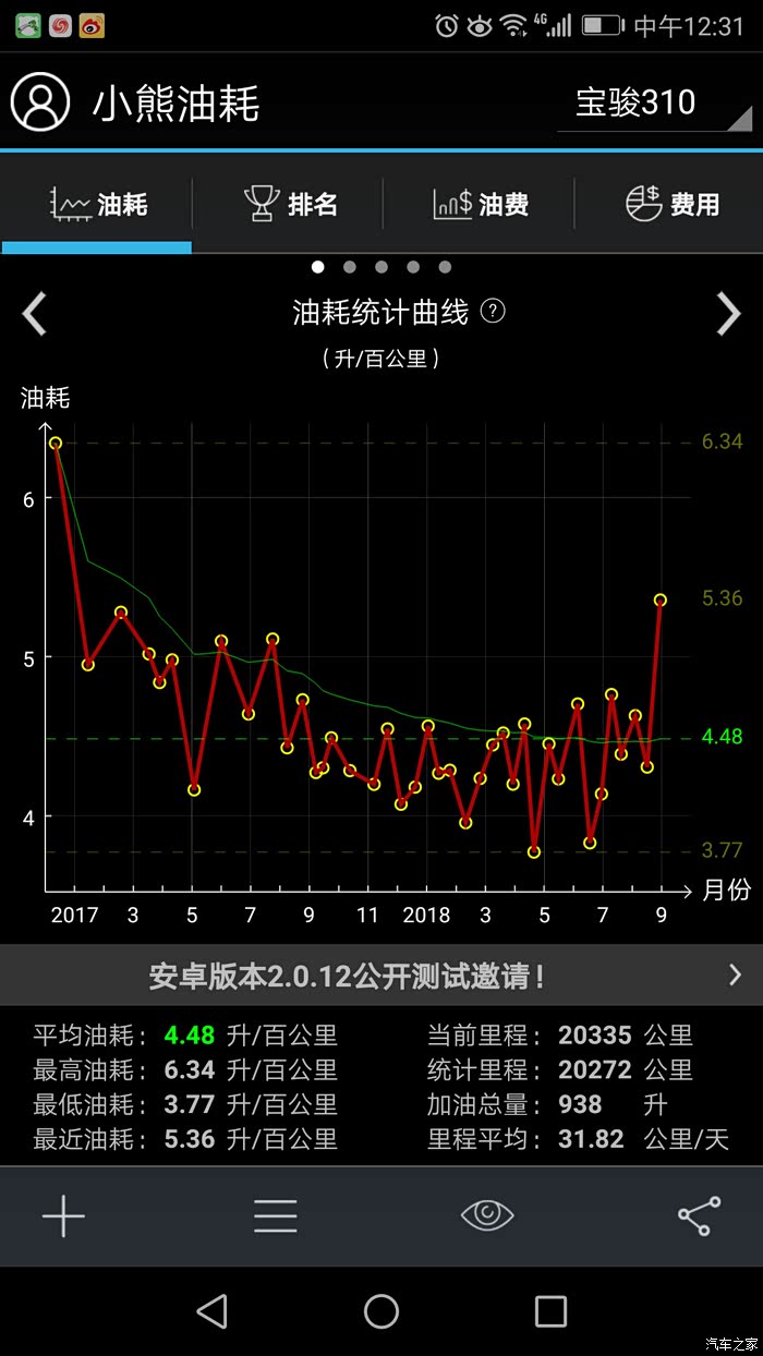

看最后那根阳线,就是开着大灯跑,要比平时多一油。
我的平均油耗是城市20%城郊80%,不开灯,不开空调,天窗换气模式,不怎么堵车。

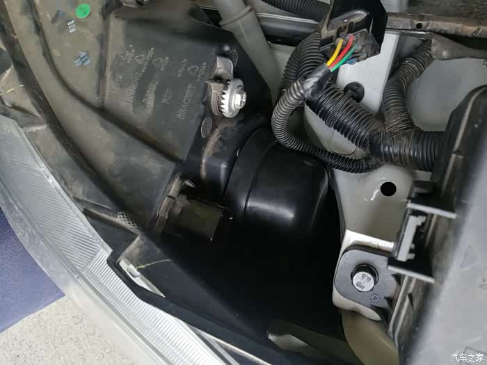

全家福,那个大灯防尘罩用不成,和LED大灯配不上,还好贵。

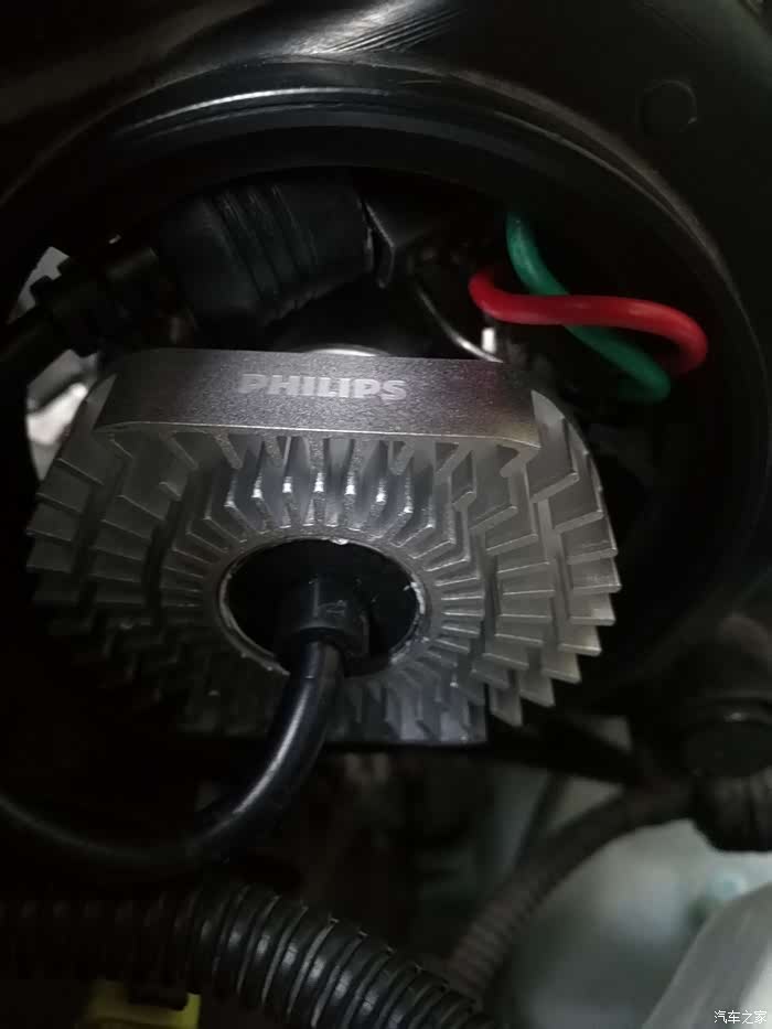

大灯,送手套和牙刷。。。。。。。。。。

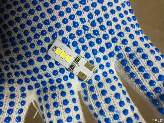

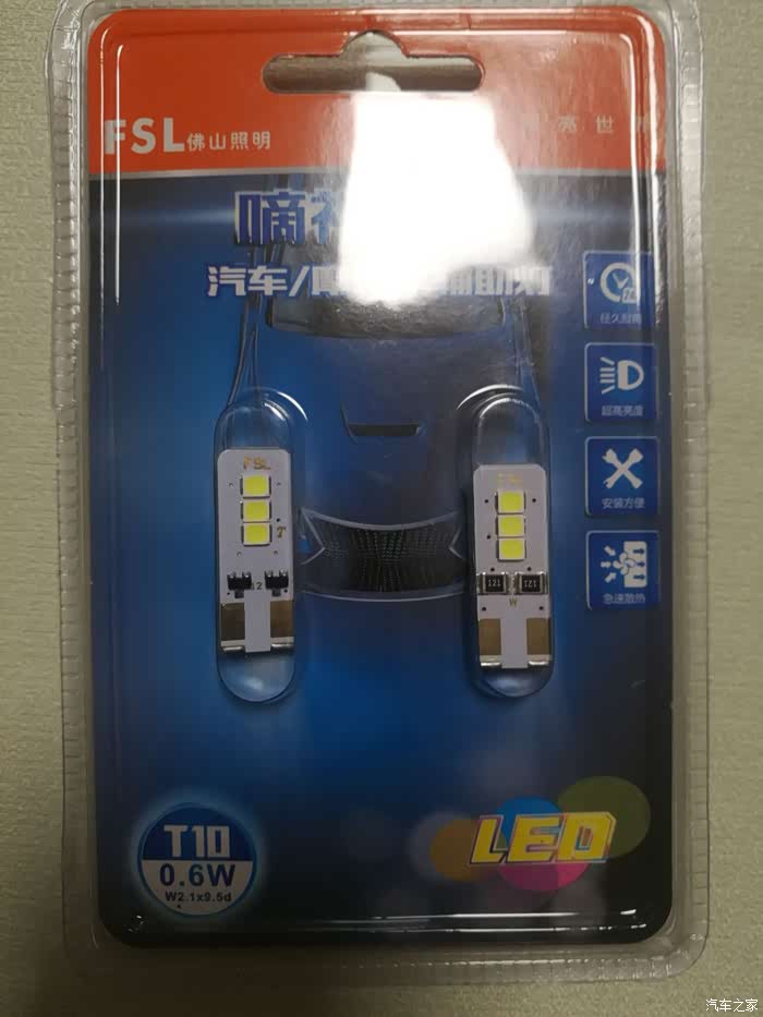

这个当前示宽灯是它的灯珠向前,而不像佛山的灯珠是在两侧,好贵

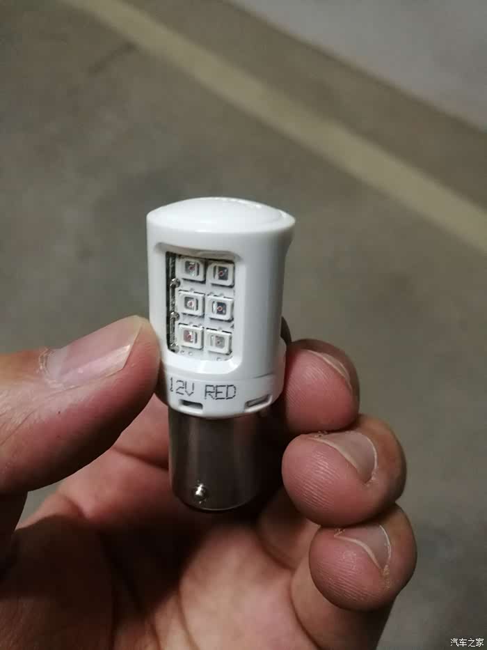

后刹车平时也是后示宽灯的P21/5W高低脚,也不便宜
良心国企,两对,四只小灯才9.9,还包邮

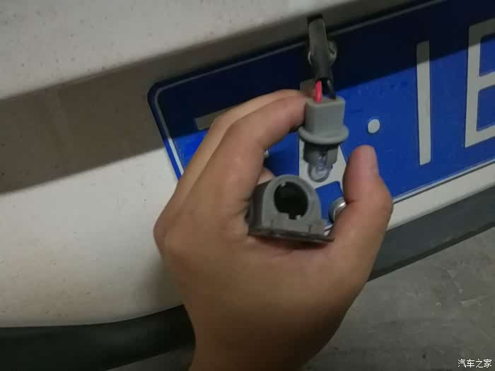

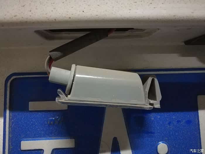

牌照灯一扣就下来了

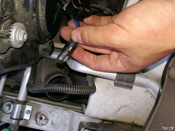

一转,灯座就出来了

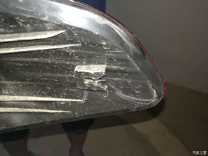

插不上去。。。。。。触角太方正,用锉刀锉两斜角,就插进去了。图片是还没锉的样子。

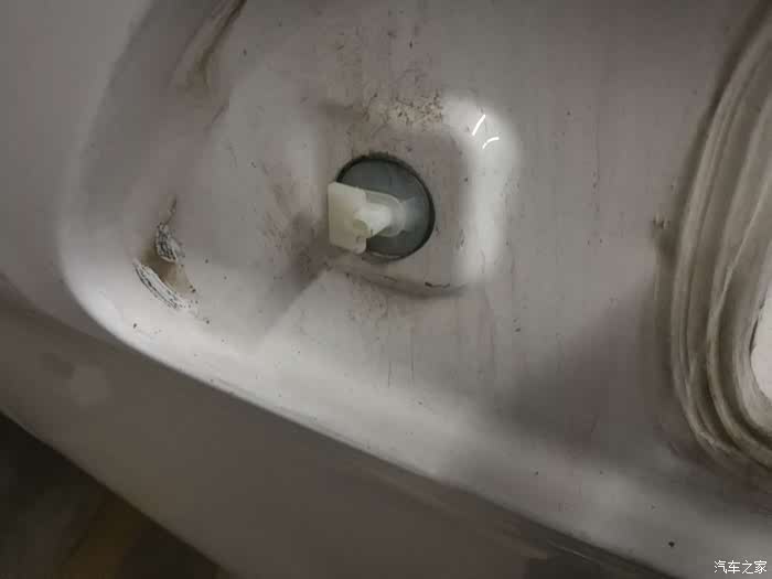

尾灯就是后面有个扣子,去两螺丝,然后向后拉就出来了,一开始要前后左右松动松动,不然太紧
高低脚,拧不动就是脚反了,换一边,不要硬拧
示宽灯的时候亮中间,刹车的时候全亮

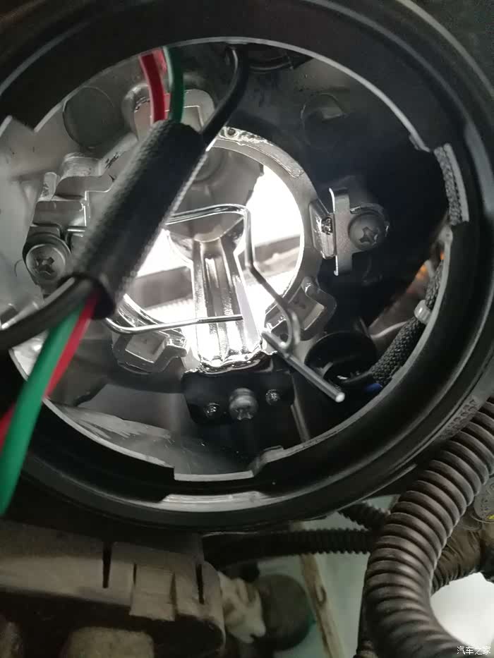

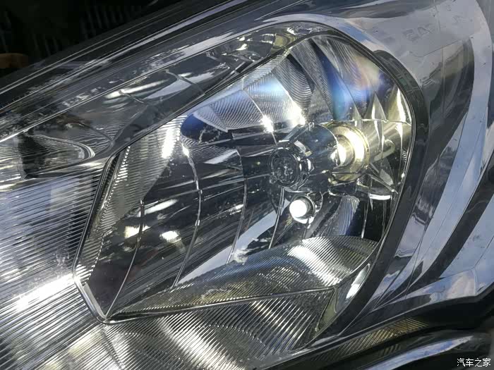

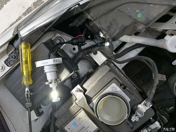

前灯防尘罩打开,原灯取下来就这么个情况,有宝骏LOGO的反光碗?遮光碗?不管叫什么,不要取下来,取了就散光了。前示宽灯在右下。
用平口起,一翘就出来了
然后就简单了
试试亮

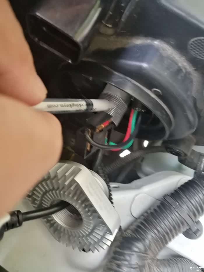

原灯略带硅脂,不多,平时装机剩下些,就给它加强一下
插头是可以完全塞进大灯空隙里的,我这是方便给大家看,留了一截。

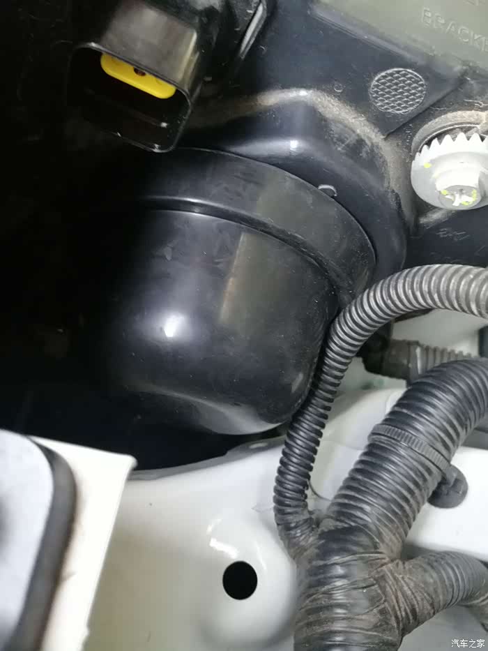

这个防尘罩就对了,能用,80内径的,还便宜。原装罩子用不成。
罩子盖上去,周围一圈502,搞定。

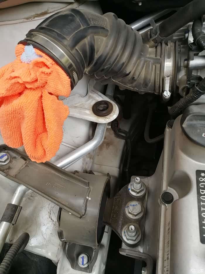

另一边就要拆空滤,也比较简单,还顺便换了一下空滤。。。。。。。
装灯的过程没区别

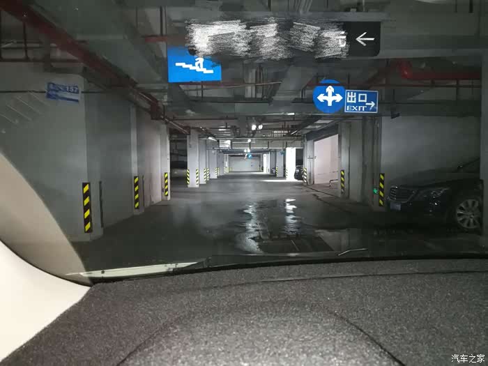

这是原车灯

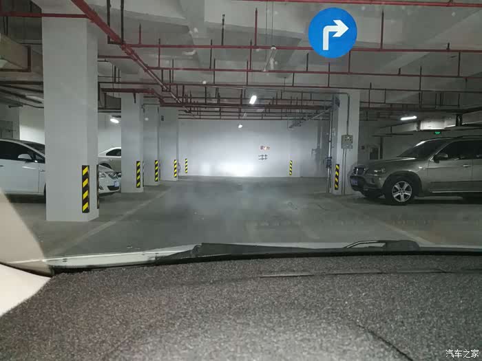

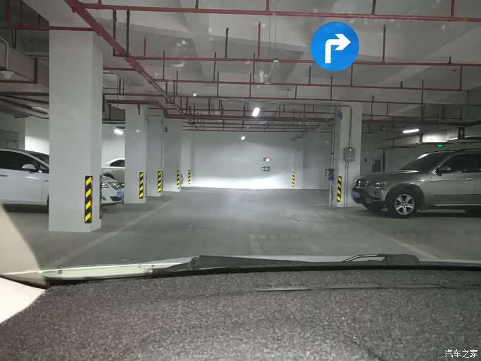

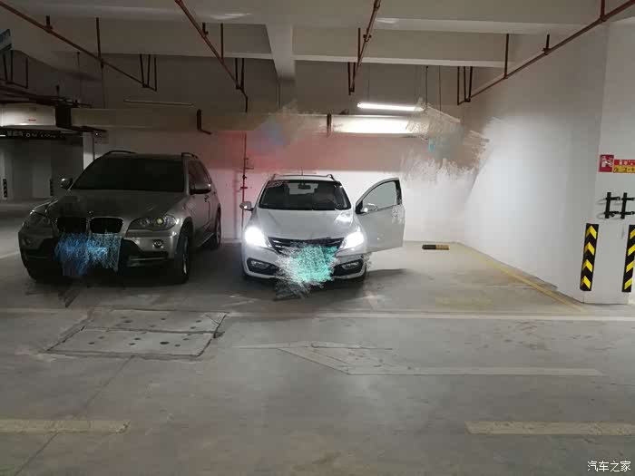

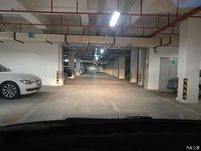

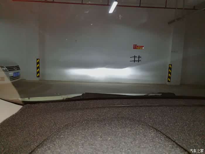

200米近光
200米远光
50米近光
50米远光
6米近光
6米远光
切线没调,还行,不晃眼,就没去调整了。
最后,换灯是白天,照片拍的也是随意,可能大家看不出来,自我感觉是要亮很多的
反正有心的,还是去搞透镜吧。
