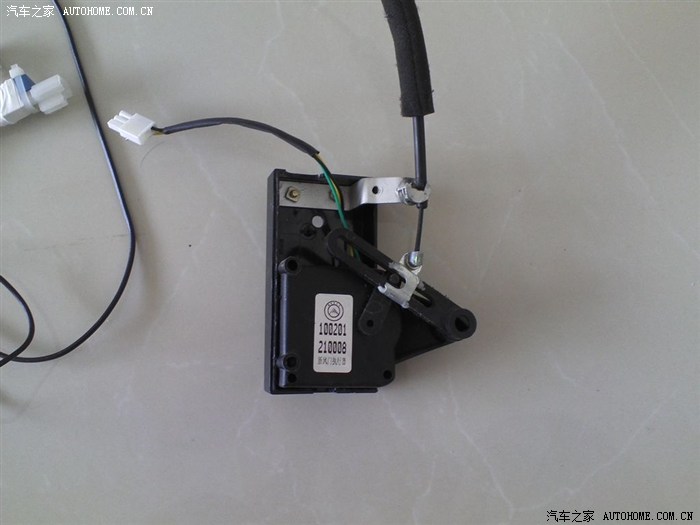

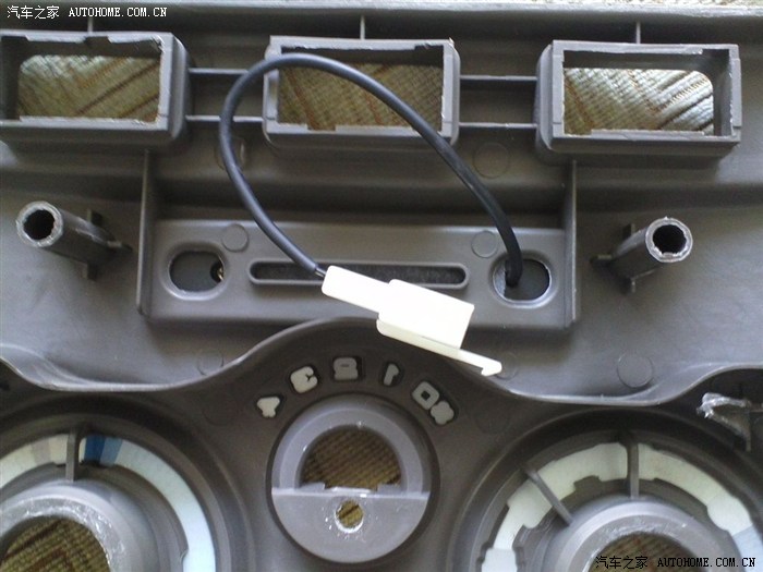

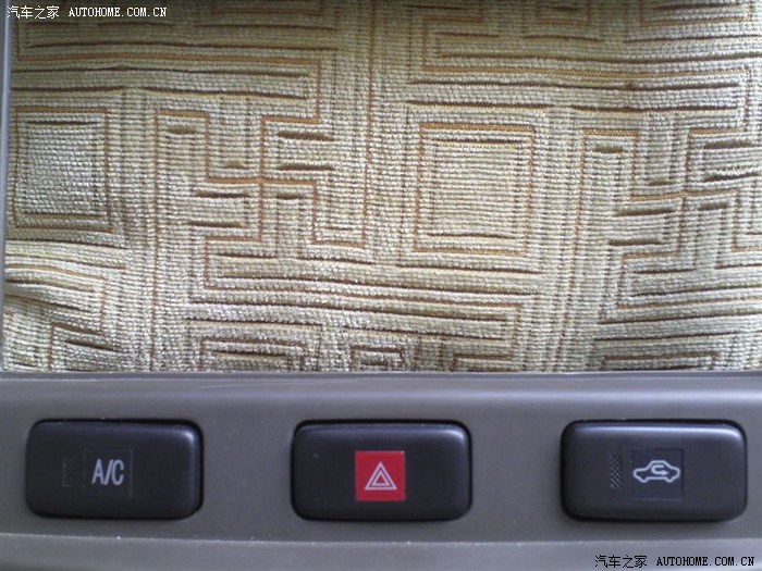

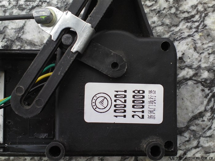

森雅的内外循环组件有个通病,滑道容易坏,本人的已经坏了第二次了,第一次用AB胶和铁丝搞好了,过了段时间又扳不动了。打开一看后粘的滑道开胶了,这个组件好像是聚丙烯塑料的,强度、耐热、胶粘性能都不理想,去汽配城一问150一个,价格太坑爹了,于是打算改造成电动的,对比了几种车型的电动组件,决定用吉利自由舰的组件,原因是外带摆动组件,改装方便,二是外接先线的,不用去配插头。猪脚上场
配角
上视图
diy的组件

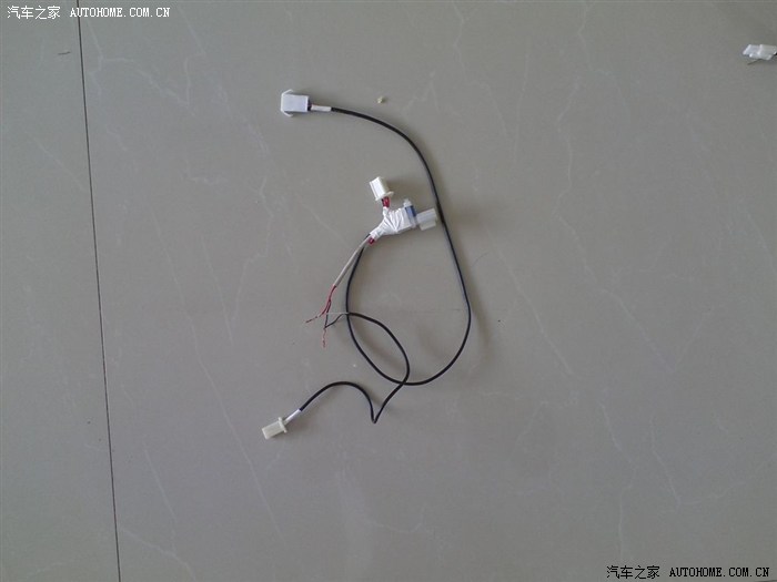

diy插头,线束

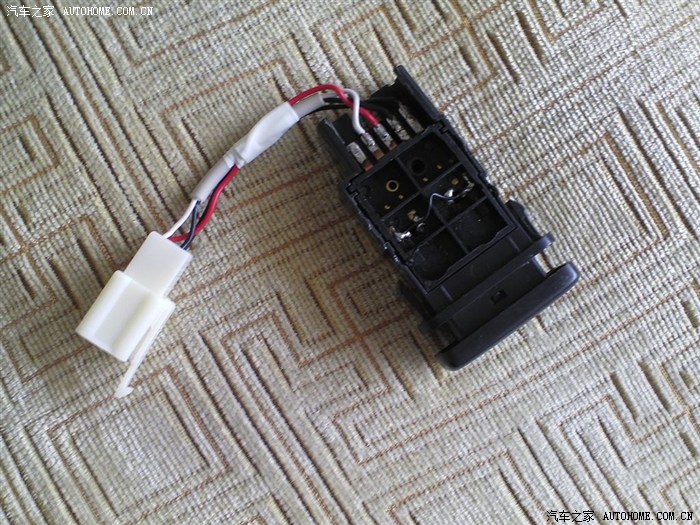

二号猪脚
背面插头
背面

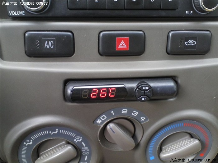

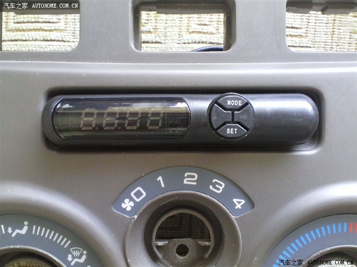

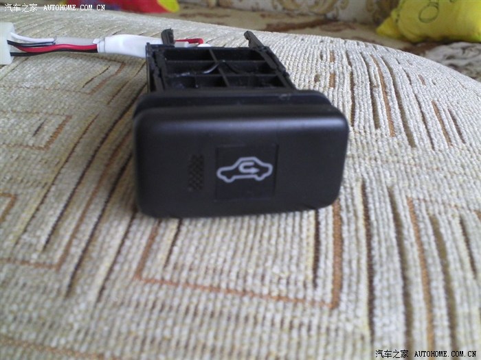

安装好的循环开关,是用空调开关改的
温度

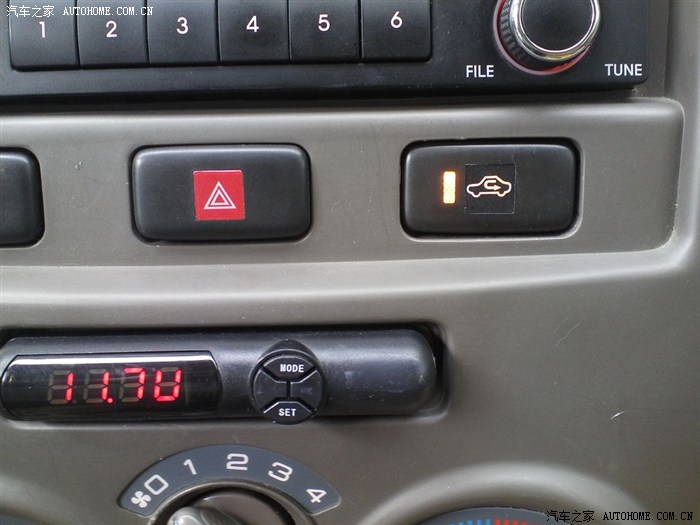

电压(内循环中)

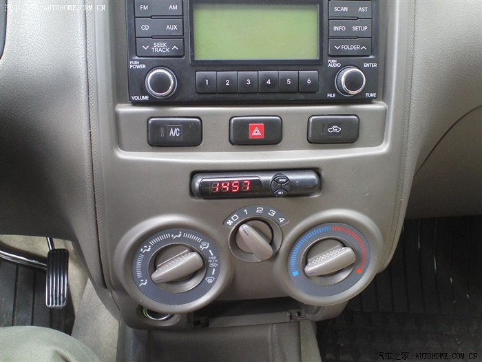

竣工

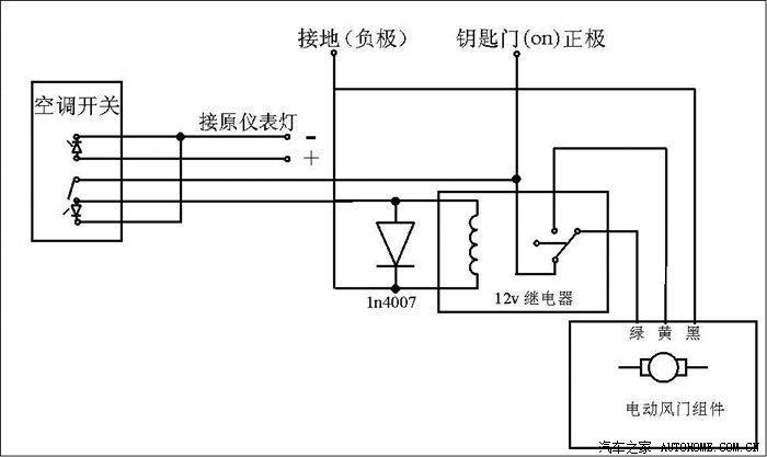

补充电路图
diy电动组件时开始想安装在鼓风机组件上,可惜鼓风机不好拆,后来改成电动组件加拉线的模式,要diy的车友也可以用其他车型的电动组件,拉线的活动距离是40毫米
