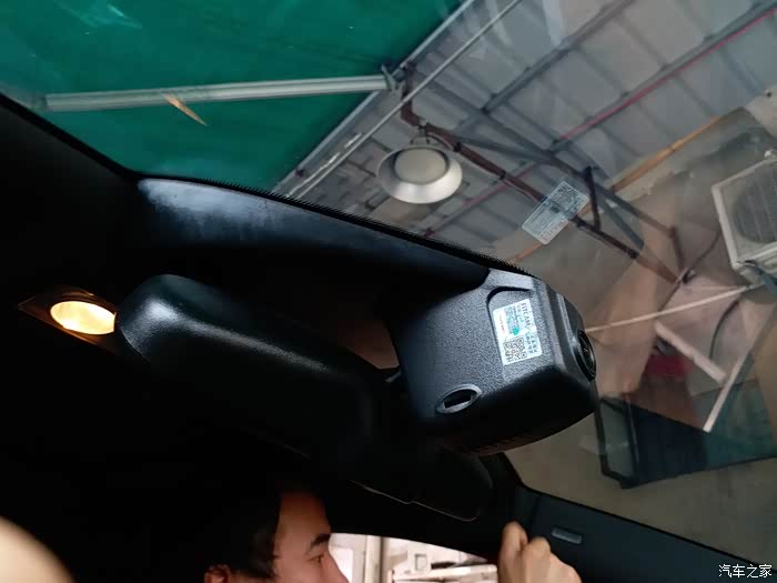

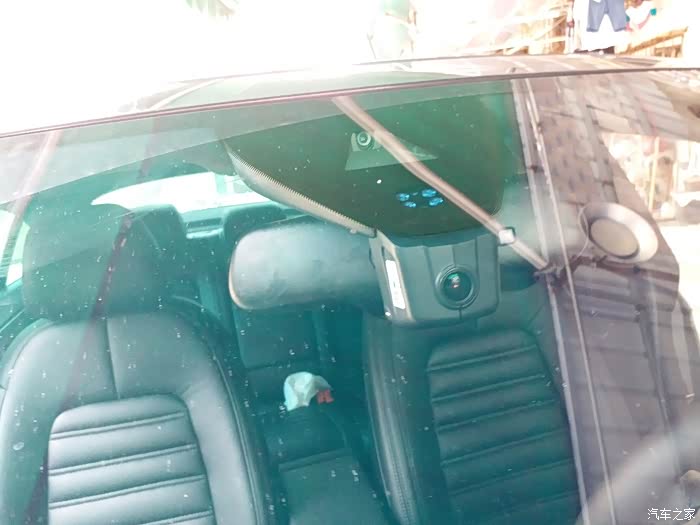

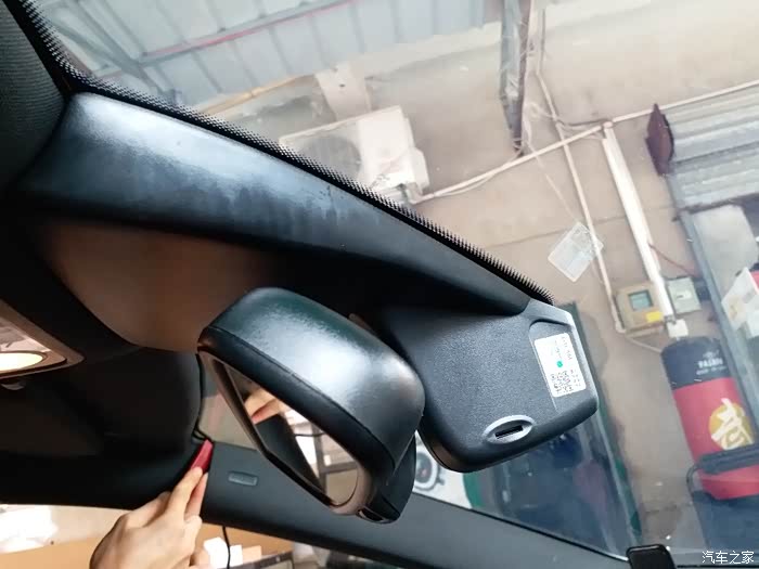

由于CC至尊版有车道偏离系统和自动刹车,后视镜后面有个大壳子,装普通的记录仪不好装,不美观。故选择隐藏式行车记录仪。分享一下作业
至尊版专用

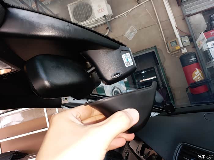

至尊版有车道偏离预警系统和主动刹车功能。都集成在后视镜后面的盒子里面。

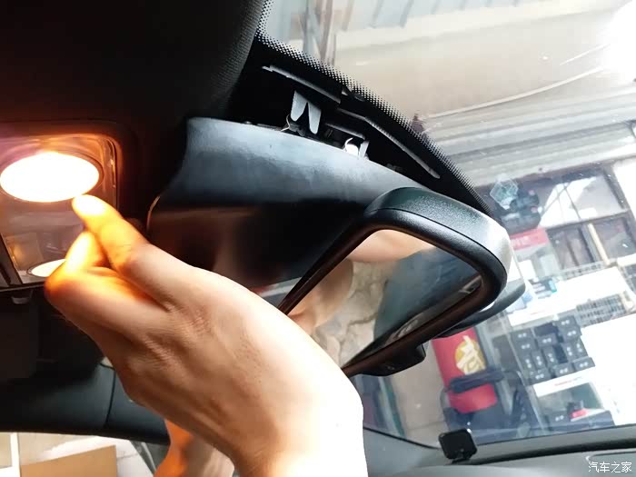

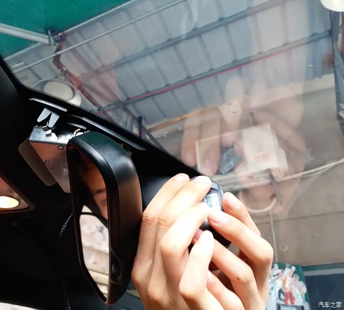

需要先把后盖子拆开,再拆开前盖子。

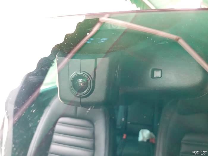

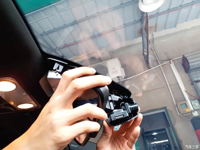

拆开前壳子,行车记录仪就是替换了这个壳子。
原车的电子元件都不用拆,不影响原车的功能。

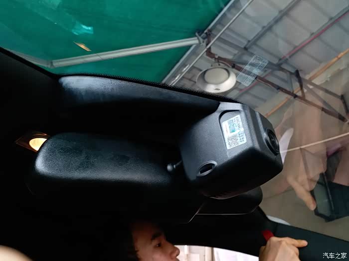

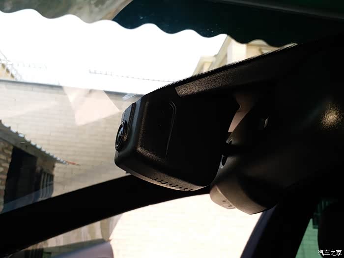

装好记录仪

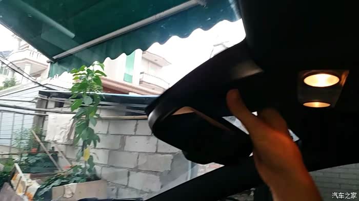

再安装后壳子

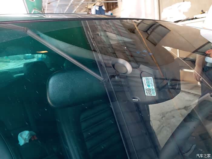

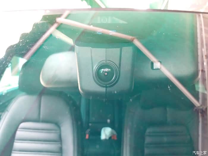

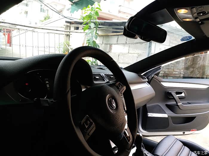

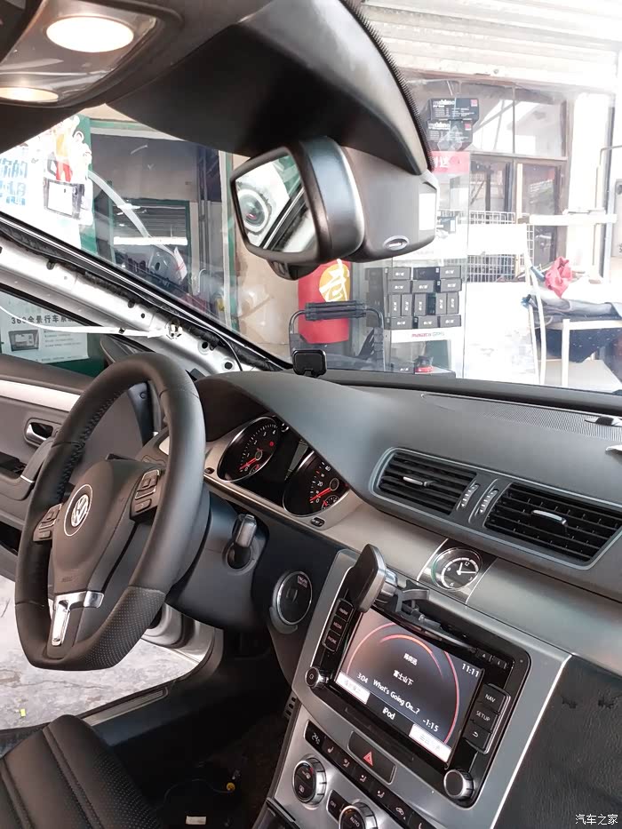

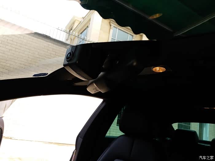

完成记录仪镜头的安装。装前装后区别不大!

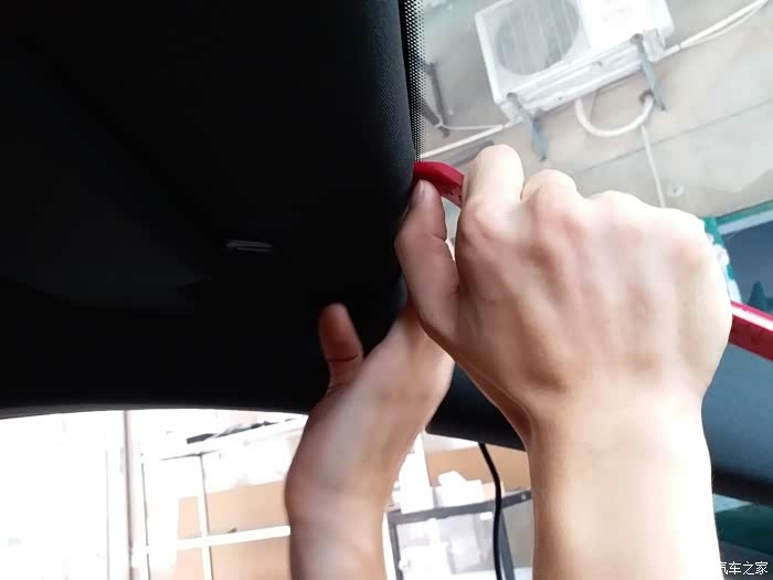

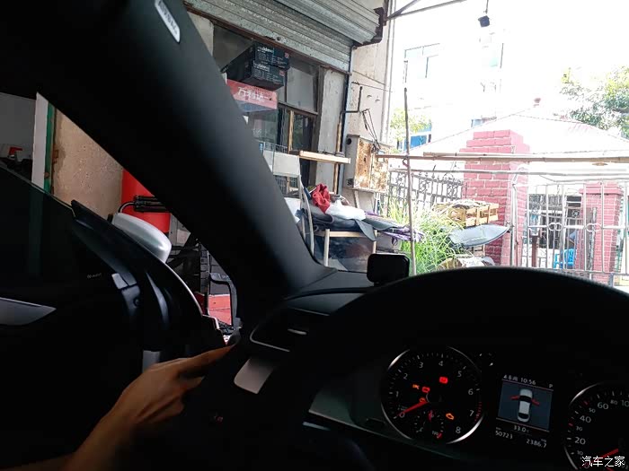

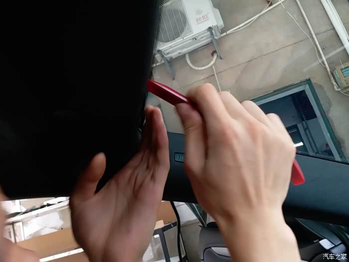

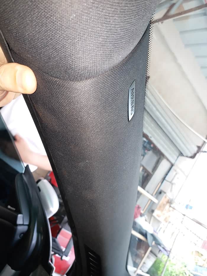

走线。把线塞顶棚缝隙

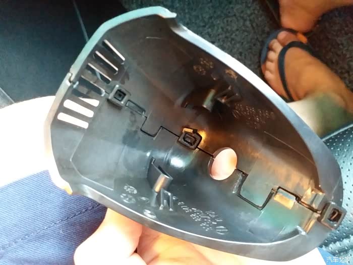

原车壳子和记录仪对比。

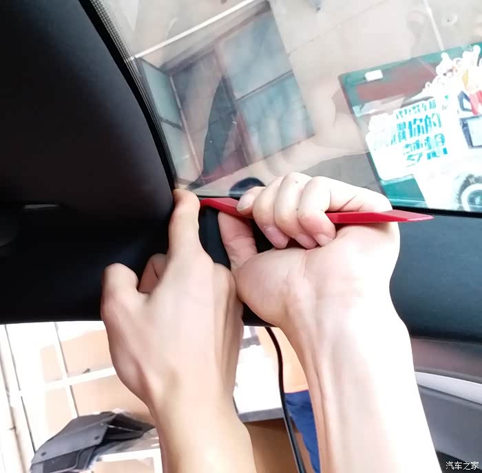

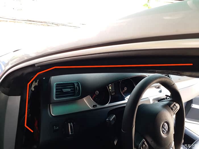

经过A柱和顶棚之间的缝隙

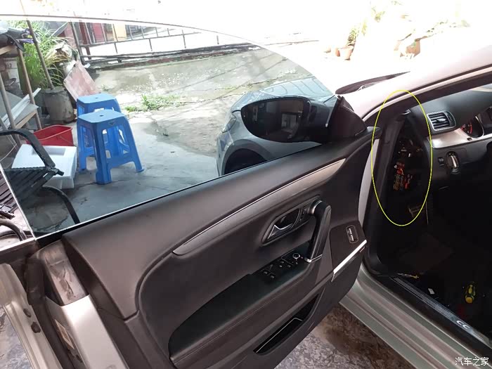

掰开中控台的侧面盖板
走线是走密封条,不影响安全气囊。

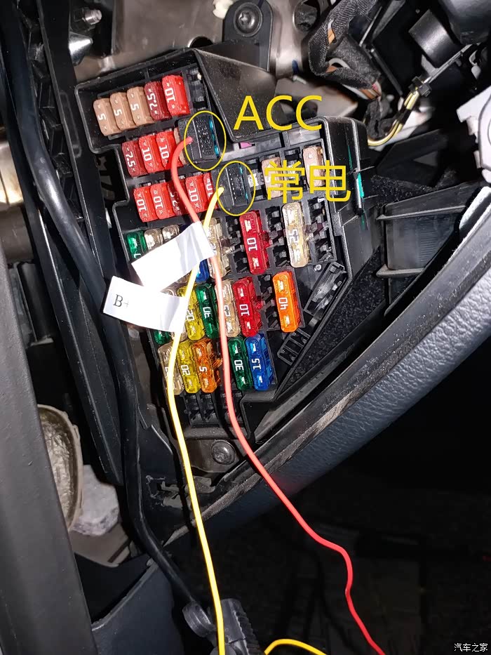

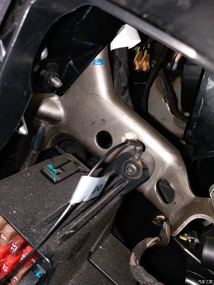

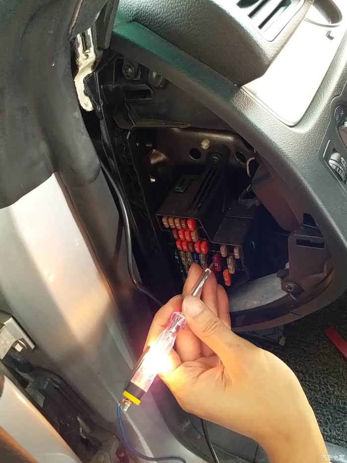

用电笔测试acc和常电的位置。我找到了两个空位,不用拆原车保险。
如果有车友安装。根据这两个空位插上即可。红色线是ACC,汽车启动有电熄火无电。黄色线是接常电,一直有电。完成
旁边找个螺丝搭铁。完成
