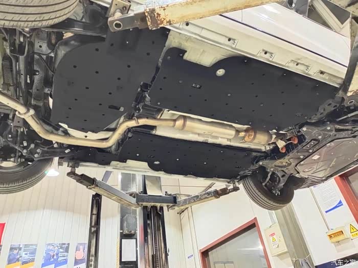

       去年九月初提的车,转眼已陪伴了我五个月。在五个月的使用当中,偶尔会发现跑石子较多的路面时,会有明显的石子打到底盘的声音,马上就要过年了,过年期间还要跑个长途,难免会遇到什么烂路,于是下决心喷涂底盘装甲、安装底盘护板并更换发动机护板。

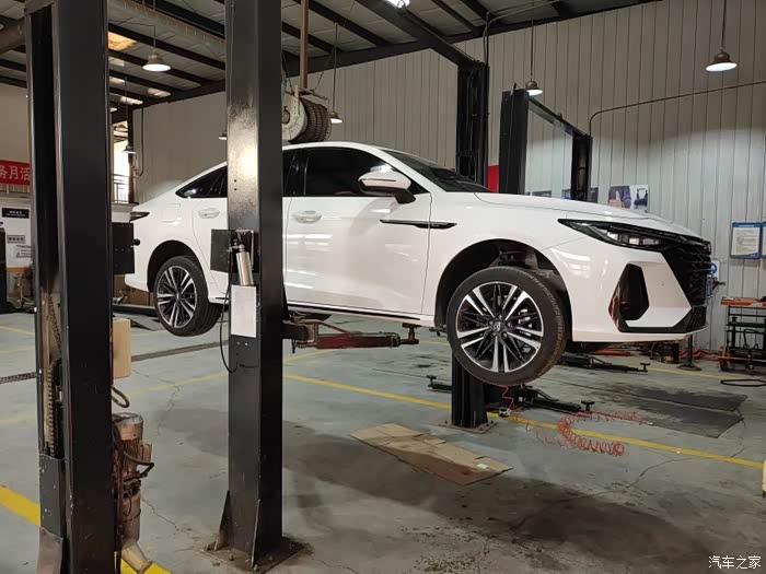

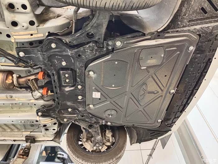

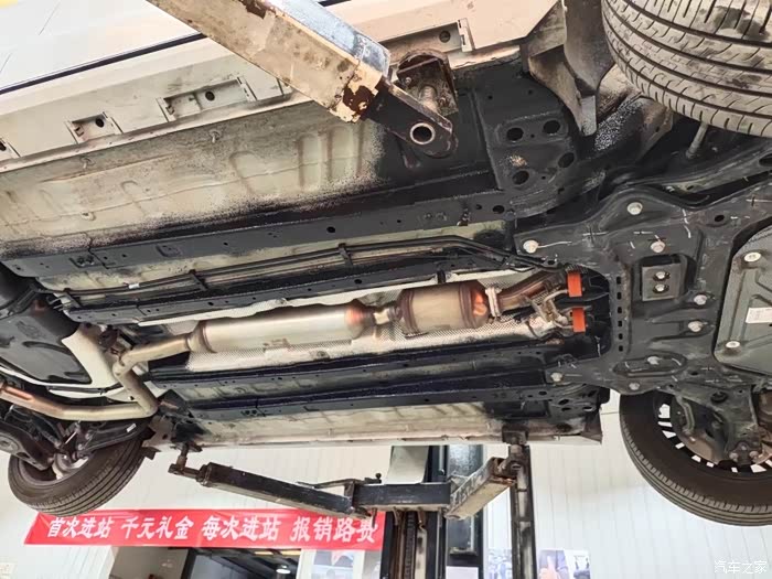

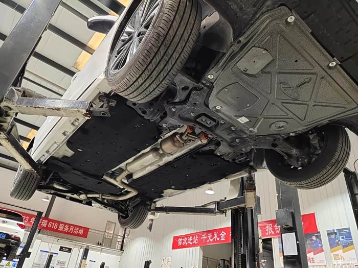

       把车升上去之后发现底盘除了四条钢梁,其他部位都已喷涂原厂的装甲,所以只把这四条钢梁做了底盘装甲喷涂。拆下原车的塑料护板,更换上原厂的锰钢护板。然后安装油路护板和油箱护板,这部分一共是四块。本来应该还有一个后备箱下护板的,但库房说护板套装中不包含这个件,但我看到艾8顶配的后备箱下方是有这个护板的呀。算了,安装的这些已经够用了。
       返回的路上,不知是心理作用还是装了护板的真实反应,跑路的噪音明显较之前有所减轻,以后我再多关注一下,看看护板能有多大减少噪音的作用。
