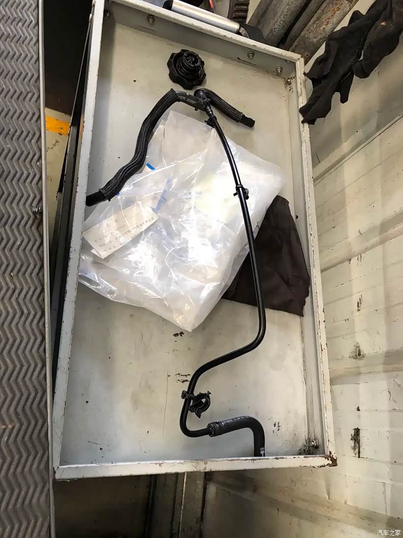

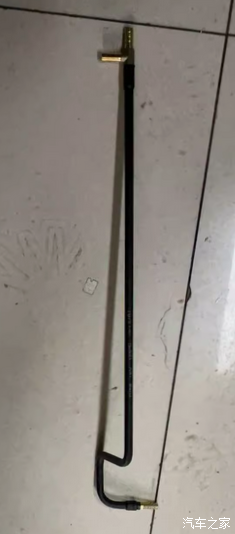

直接买这种金属的
这个管没必要改吧。
改来干 嘛?
还是金属的好 ,基本都是昂科威的,买回来 拿到车边上,比划一下, 用手扳一扳 就好了

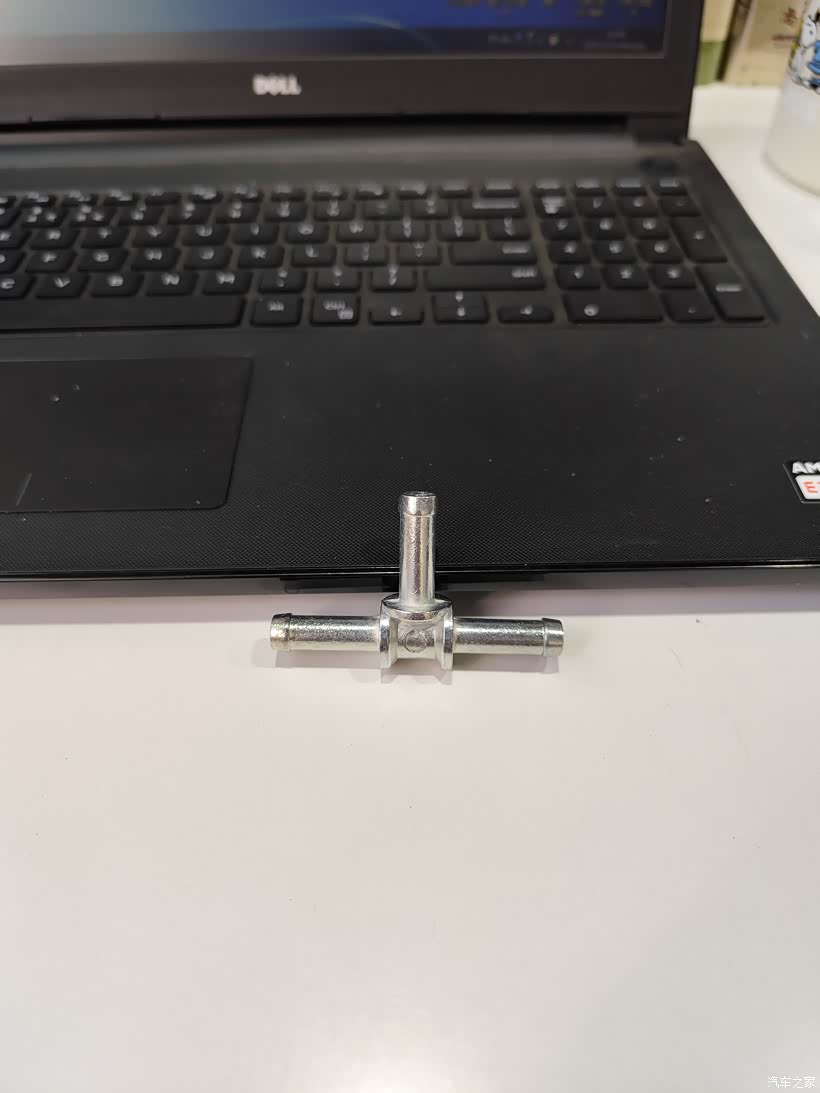

楼主你的少一个L型 接头,这是我准备的,放在后备箱里有备无患!

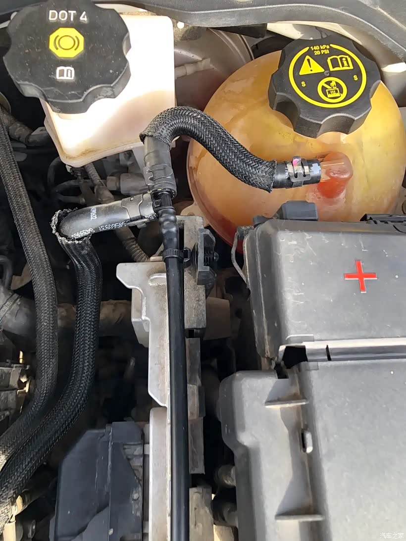

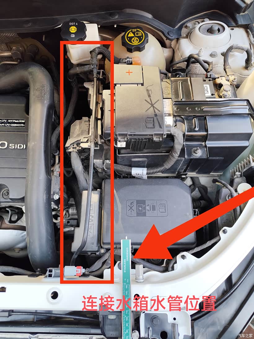

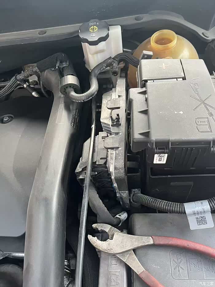

昂科威的和探界者的回水管不完全一样,主要是下面那部分探界者是图中圈起来那样弯折的,昂科威的回水管不是弯折的,力气大的可以买昂科威的回水管用力弯折到匹配程度。不过我还是选择了探界者专用的回水管,是铜管材质的,50块左右,不是托,我在几个平台浏览了几家,看了很多评论,询问了很多店家,结果都是昂科威的,甚至有的店家都以为这两车的回水管是一样的模具。后来终于找到了专用的,也装好了,7年半的车,20万公里了,LTG发动机舱的温度比较高高,把这原车的塑料回水管都烤硬化了,取下来一弯折就断了。如果不取下来,不被强烈震动的话,原车回水管应该还是能用一段时间,不过为了保险起见还是换了。
@H心在驿动,这质量械杠的
度娘了解了下:铜管及铜接头对冷却防冻液中重要组份乙二醇或丙二醇的耐腐蚀性不足,时间久了会被腐蚀生绿铜锈而锈穿,最好是耐腐蚀性强的316或304不锈钢管或铜接头才行,如是铜管或铜接头还要监测在用冷却液PH值低于7.5时则须更换新液
