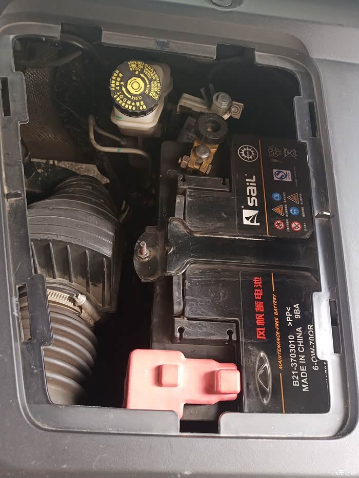

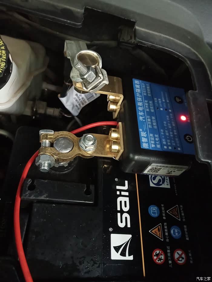

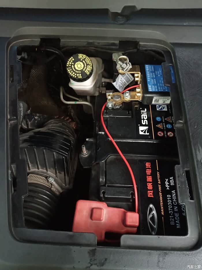

由于本人车子虎八购买四年了,经常跑国道接送孩子上下学,跑短途多,行车时间短,造成充电时间短,电瓶经常亏电,先安装的手动开关,总要动前机盖,不方便。今天休息在家,想着安装个智能控制断电开关。
开整

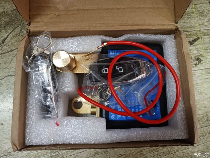

打开包装
吃过晚饭才进行安装,花费了60分钟才安装好。

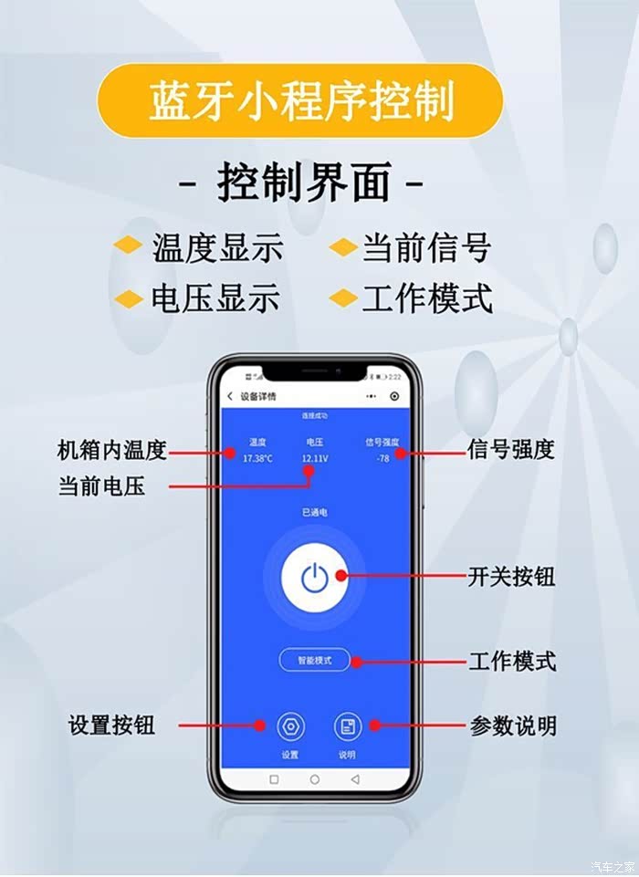

通电测试

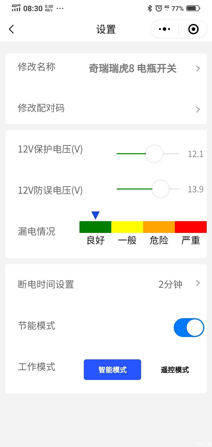

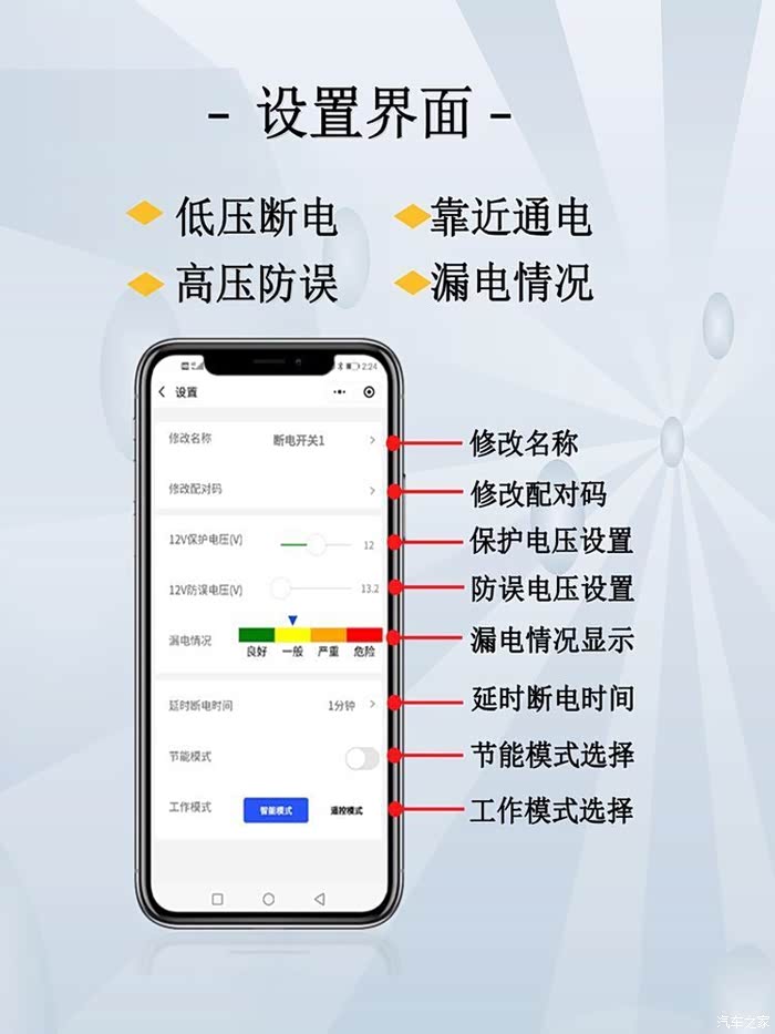

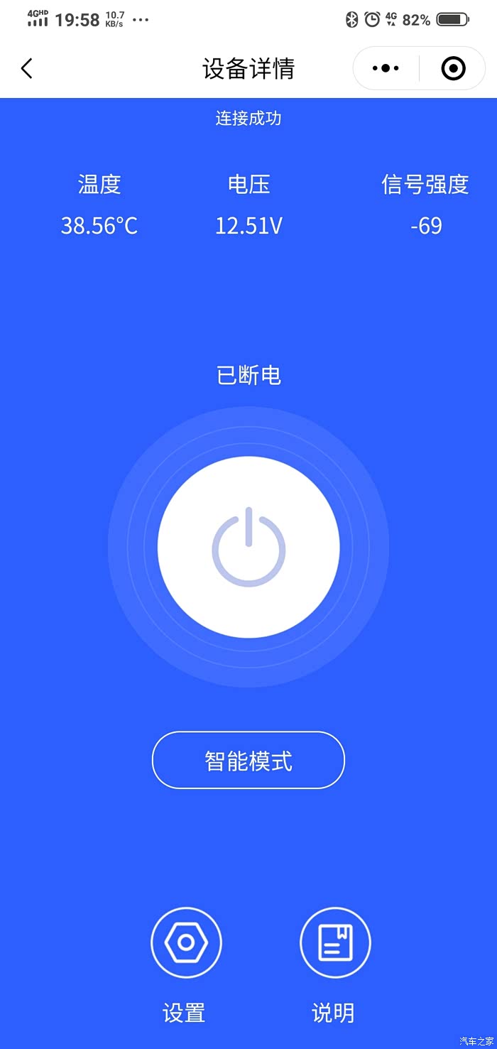

打开蓝牙设置好参数

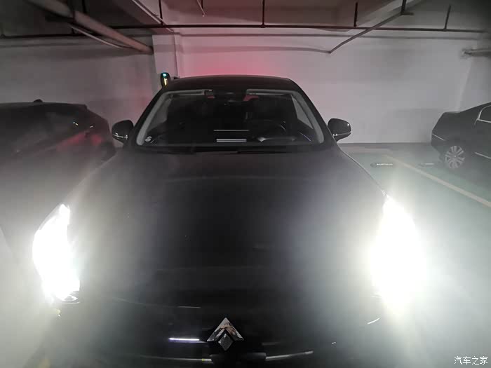

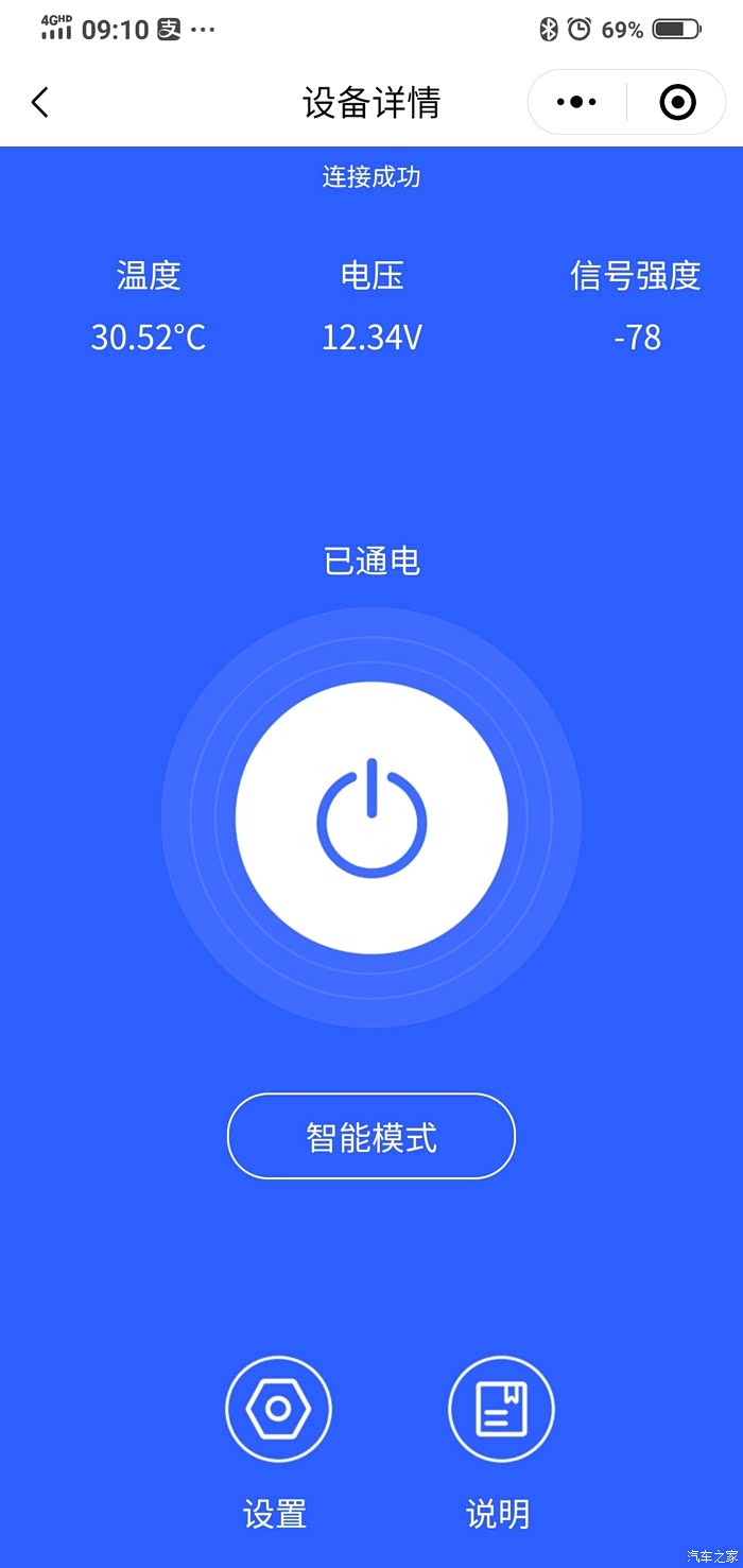

启动车子,测试电压,显示一切正常。
仪表没有故障,秒启,电压显示14V 。没有异常,完美收工。
总结:只要不亏电,正常启动,没故障就行。
      优点:秒启,缺点:仪表数据归零。
