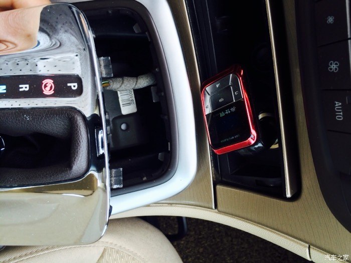

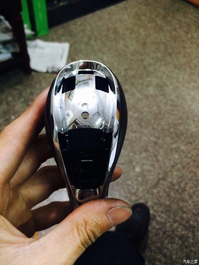

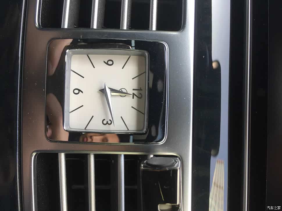

龙眠后生 2015/04/26 22:40:24 发表在 板凳

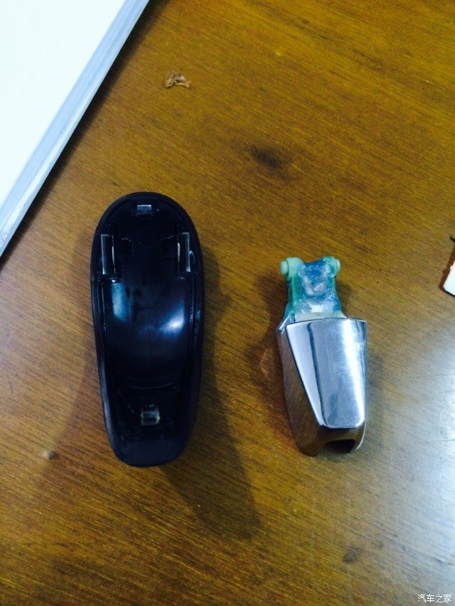

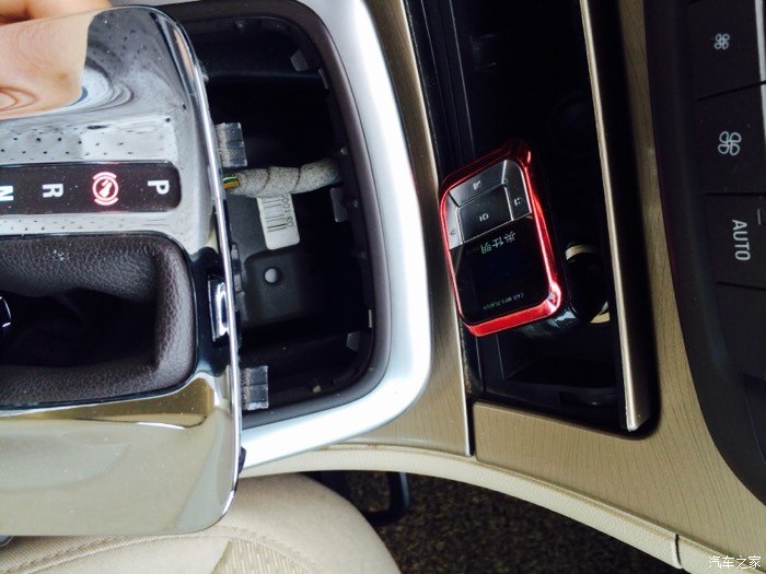

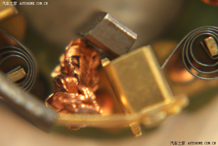

这个靠谱吗?会不会过两天又断了
杰克君威 2015-4-26 22:59:22 发表在 地板

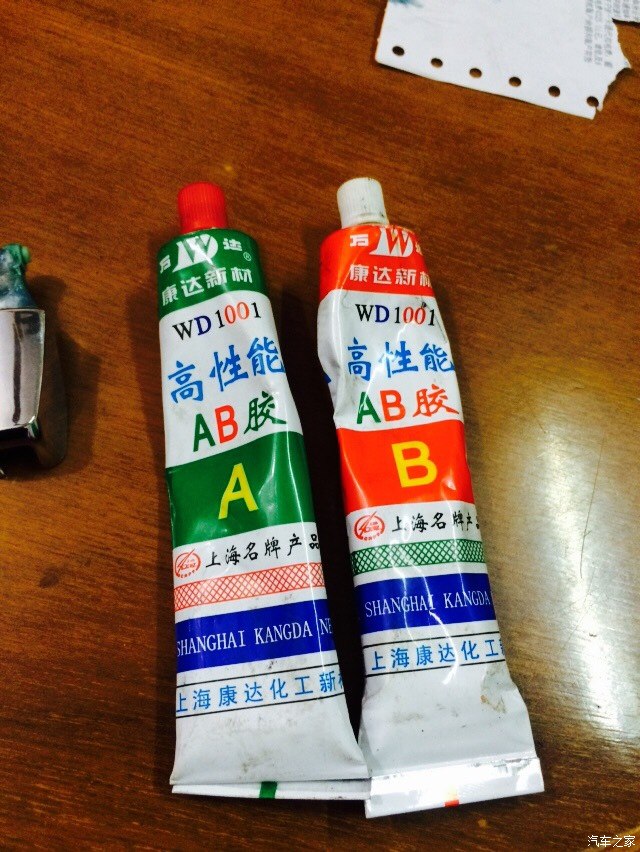

给你说下,修的比换的新的肯定用的时间长。新的那个按钮是塑料的,它偷工减料,现在我把它用胶水填满了。知道吗!我修了很多次了,经常给朋友修。
曾公子100 2015/04/27 06:15:58 发表在 5楼
请问,这个怎么拆?
kingrain120 2015/04/27 07:39:31 发表在 7楼
拆的步骤麻烦上个照片 另外淘宝有铜钮
杰克君威 2015/04/27 07:06:13 发表在 6楼
有时间我把步骤都用照片拍上来
杰克君威 2015/04/27 07:42:54 发表在 8楼
有铜的按钮啊!真好,给我私信地址,步骤我会发上来的

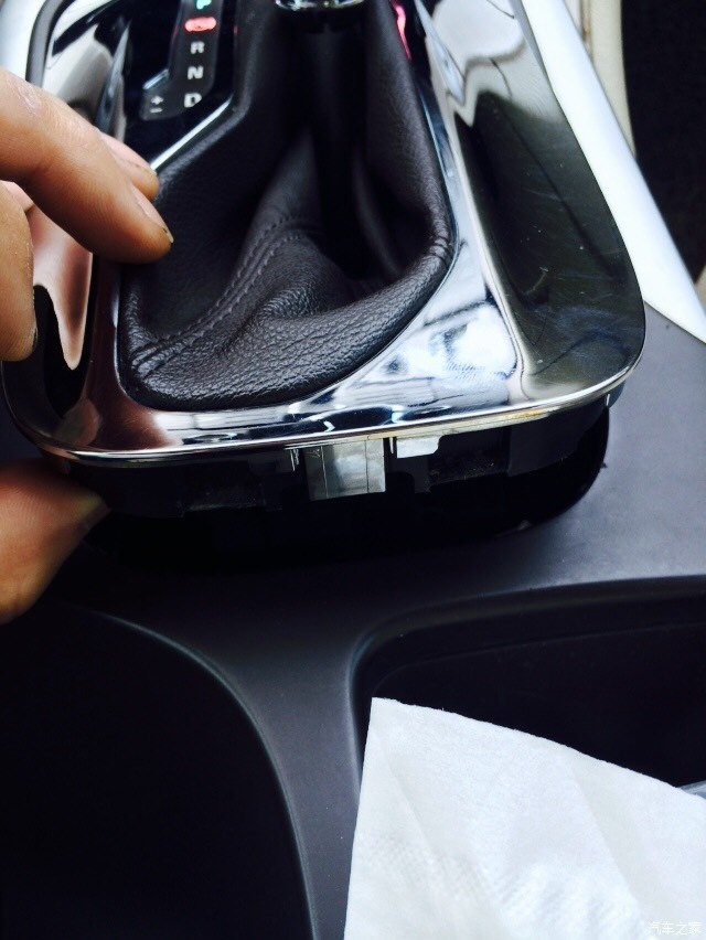

杰克君威 2015-4-28 09:37:01 发表在 13楼
我拆的照片发上来了
杰克君威 2015/04/26 22:59:22 发表在 地板
碰哒鬼咧 2015/04/28 23:21:55 发表在 16楼
而且拆的时候可以直接撬上面的那块皮子。四周都有卡扣,小心点就能拆开。
碰哒鬼咧 2015/04/28 23:30:36 发表在 18楼
最好能把铁皮按尺寸折一个U形槽把那个断的臂包起来加固
