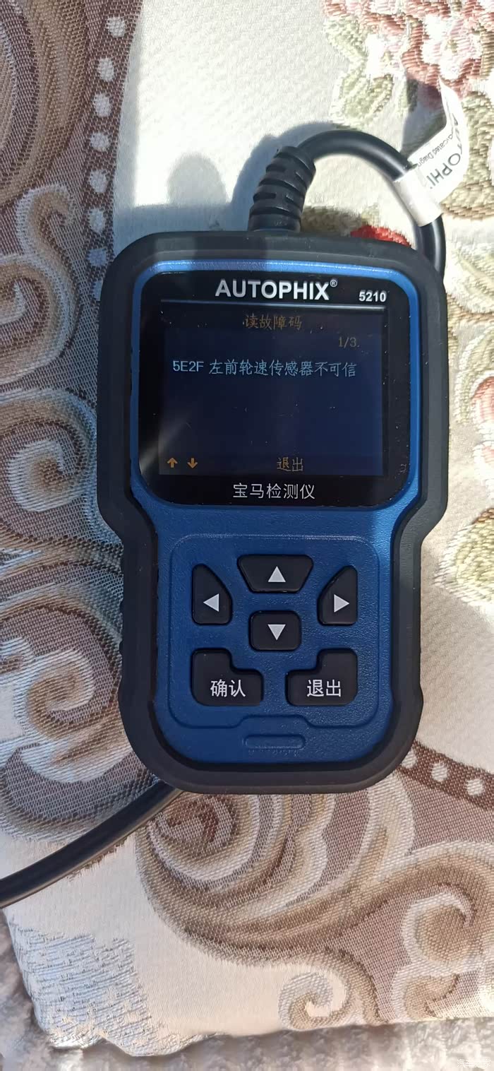

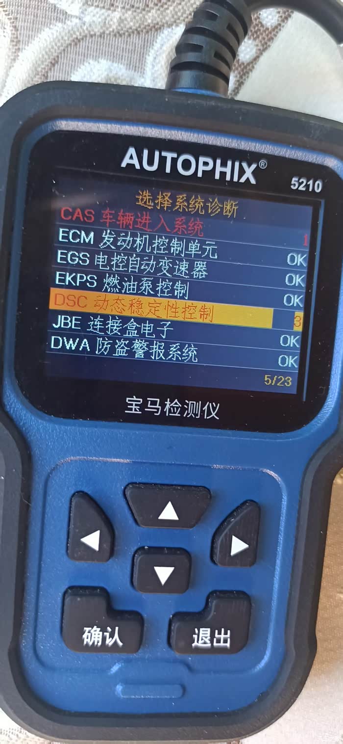

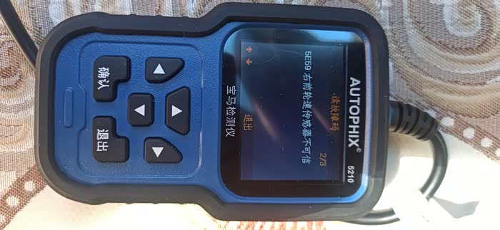

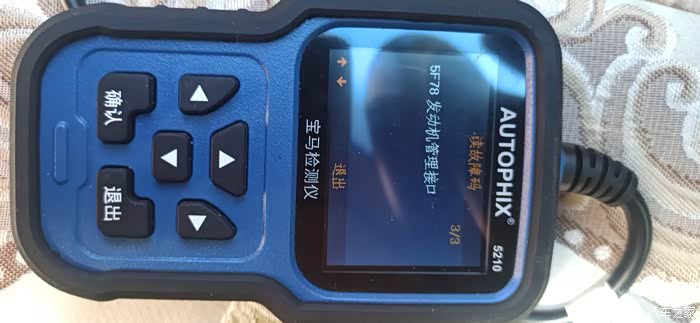

车友群淘了个检测仪,检测出DSC稳定控制的问题,三个故障码如下图。但是仪表盘一切正常,无告警,车正常开也没问题。不知道这些故障码是以前的吗?还是现在确实有故障?

这种obd设备检测的故障码并不是特别准,所以说只要是仪表盘上没有故障报警,那就不用在意它检测出来的这个故障信息。
如果是仪表有故障报警,可以用它来配合检测一下,读一下大概什么问题,也只是做一个参考这种小设备准确度比较一般。

车辆的obd检测仪检测出来的故障是右前轮速传感器故障。
第一,如果车辆行驶中没有任何的异常仪表,没有相关的ABS故障灯点亮,这种情况一般都是偶发性故障。
第二就是可以抽空去修理厂把传感器拆下来做一下,清洗处理,很有可能是传感器感应头的位置脏导致的相关报警。

这些故障码不一定是以前的,也有可能是现在存在但还没严重到触发仪表盘告警的程度。还是建议去维修店进一步检查故障码对应的部件和系统,确认是不是需要维修处理。

我用的也是这款,挺准的。应该是确实车子有问题。
多少钱淘的?
2025-03-31 18:37:50
我也用的这款,上次检测出机油压力传感器压力大,去换了一个好了。你这些故障码看着是不太重要的,消了就行。
