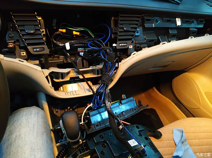

第一次去4S店,因为加装了导航模块,说加装了他们查不了,气的我回家也就在抖音上搜怎么拆导航,居然让我搜到了。关键字“威朗 导航”中间有空格,视频教你一步步怎么把中控屏幕拆下来,需要撬棒和大力,一开始三角形的小板总弄不下来,怕把他弄坏,后来心一横一用力,就行了。把加装的模块去掉,(模块的线很多,但是原理很简单,知道原理一下就能看明白。幼儿园化一下,车就像电脑主机,中控只是一个显示器,加装的模块串联在了显示器和主机之间。只有2根线一个是电源线一个是视频线,模块上会有很多线,后摄像头gps天线,usb线,这些都不用管,只要把电源线和视频线拆掉,恢复到车直接连到中控。通电这时候如果显示屏亮了说明你的加装模块坏了,如果还是黑屏,大概率是屏幕坏了。)直接连屏幕,还是不亮,5成怀疑是屏幕坏了,再去4S店,希望论坛说的升级程序能有用。

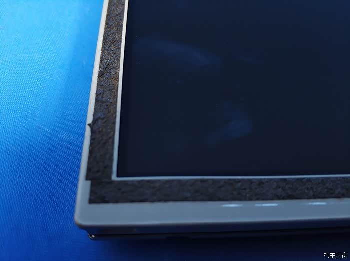

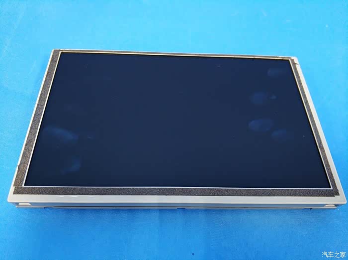

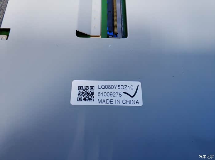

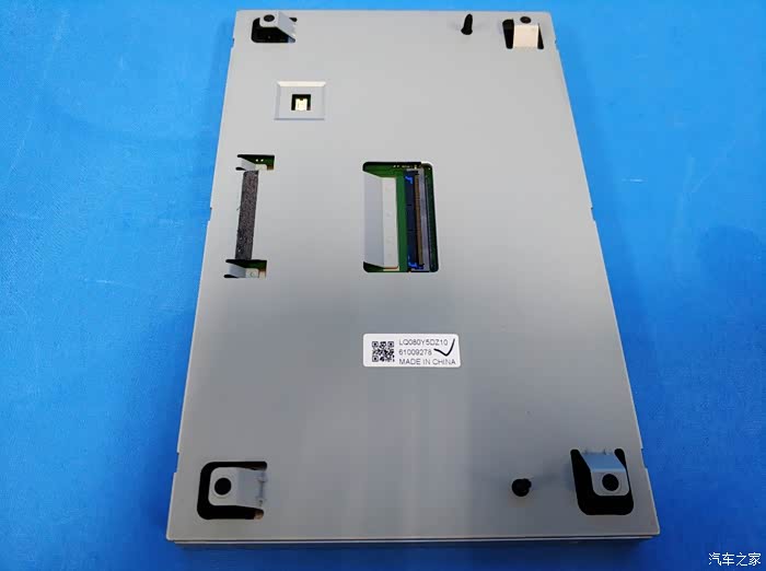

拆吧,希望是简单的线松了或者有明显的元器件损坏或许可以抢救一下,把屏幕拆开,一块主板一块空调按钮和一个屏幕。线拔插了一下,喷了点wd40,装回去还是没用,不过看到屏幕上有一串号码LQ080Y5DZ10,立马淘宝搜一下,哈哈居然有,问了店家店家说判断不了究竟是屏幕还是主板或者其他有问题,但是她说可以先让我试下,不行再退回去,200多,试一下再说,小心翼翼的拆开,建议拆一步拍一下照,要不然后面都不记得怎么装回去,只有一个屏幕排线连接,拔掉排线,最后屏幕和最前面的玻璃面包是用双面胶粘的,用刀片轻轻把胶划开,就可以把屏幕拆下来了,换上新屏幕,试机居然亮了,久违的倒车影像。
