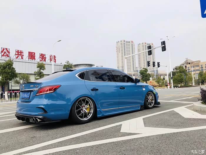

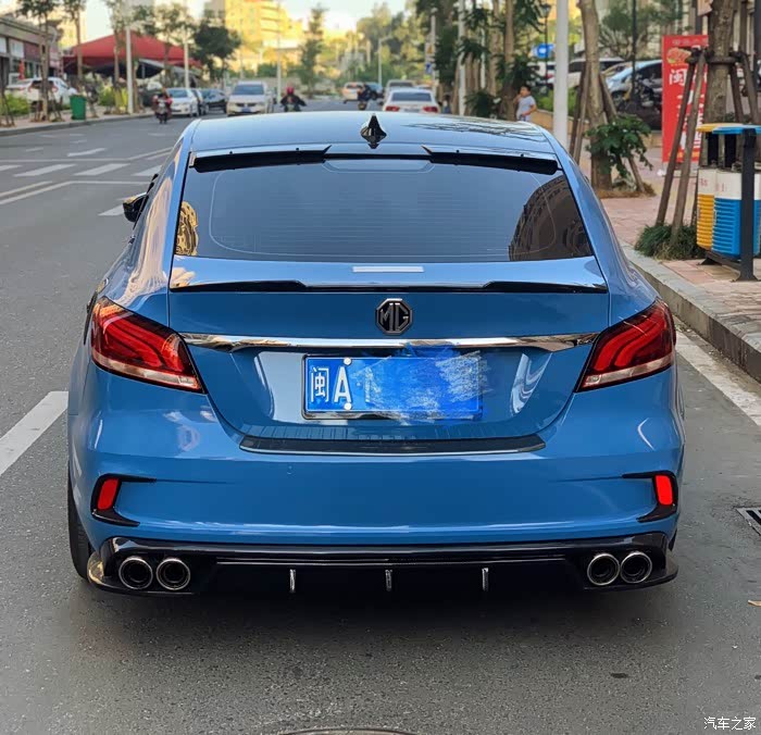

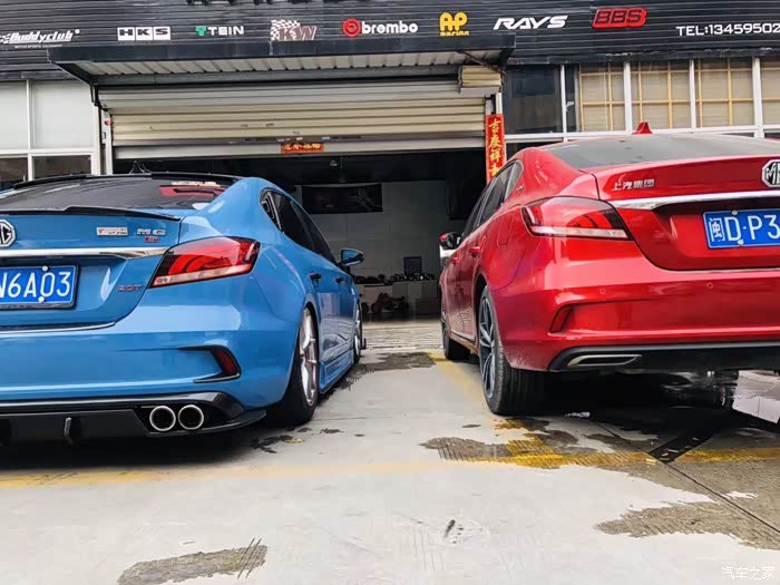

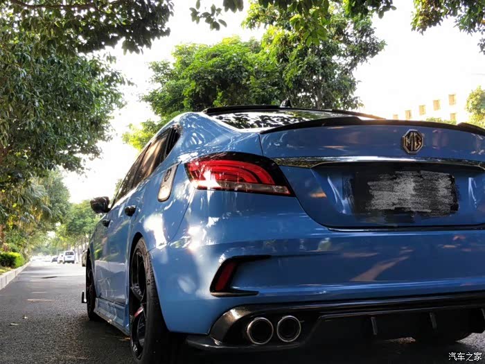

最早动刀的肯定是排气了,这车最不满意的一点,就是隐藏排气(没想到19新款还是隐藏的,)所以没多久,就预订了一套四出雷鸟尾段排气!国产排气,res,雷鸟,cgw!其他不考虑!质量声浪肯定比杂牌好!当时没有任何mg6的包围件出来,所以只能切割原厂尾唇,怎么看怎么不舒服。现在虽然有,但是也是少,我自己用的这个后唇,属于很少人用的。自我感觉比某宝卖的最多的那种看的顺眼!效果图👇(贴了改色膜拍的,这个贴膜颜色估计想撞款都难,全名,阿布扎比蓝)
对声浪要求不高的(我说的是炸街那种)一个尾段就够了。毕竟装饰作用很强,原厂隐藏排气真的太小气(再次吐槽)一般改了尾段的声音会比原厂大2-3倍,高转速还是能感受到低沉的声音。雷鸟的声浪我是觉得比其他牌子听起来舒服!
一开始对改装也是从小白开始,改排气也只是为了好看(现在的我已经入坑(ー△ー;))

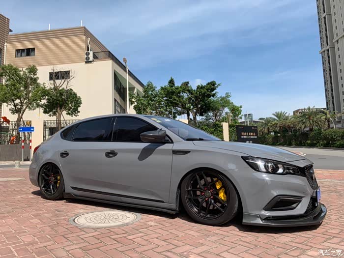

然后接下来就是外观了。轮毂轮毂,原厂18寸的大脚,够了,所以我改装的轮毂也全部是18寸,第一套,国产阿尔法罗密欧同款四叶草轮毂!上图!
这是原厂色,碳素灰的效果,灰色配黑轮毂比较搭!

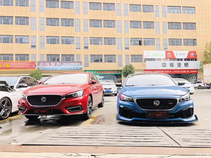

对了,我这些照片都是换了大包围拍摄的!应该很明显能看出来大脸霸气了吧。不过这套包围也算个公版吧。昂克赛拉有同款类似的,都说名爵借鉴马自达,话说大包围能不能走心点,设计点新花样!目前名爵6的大包围少的可怜。

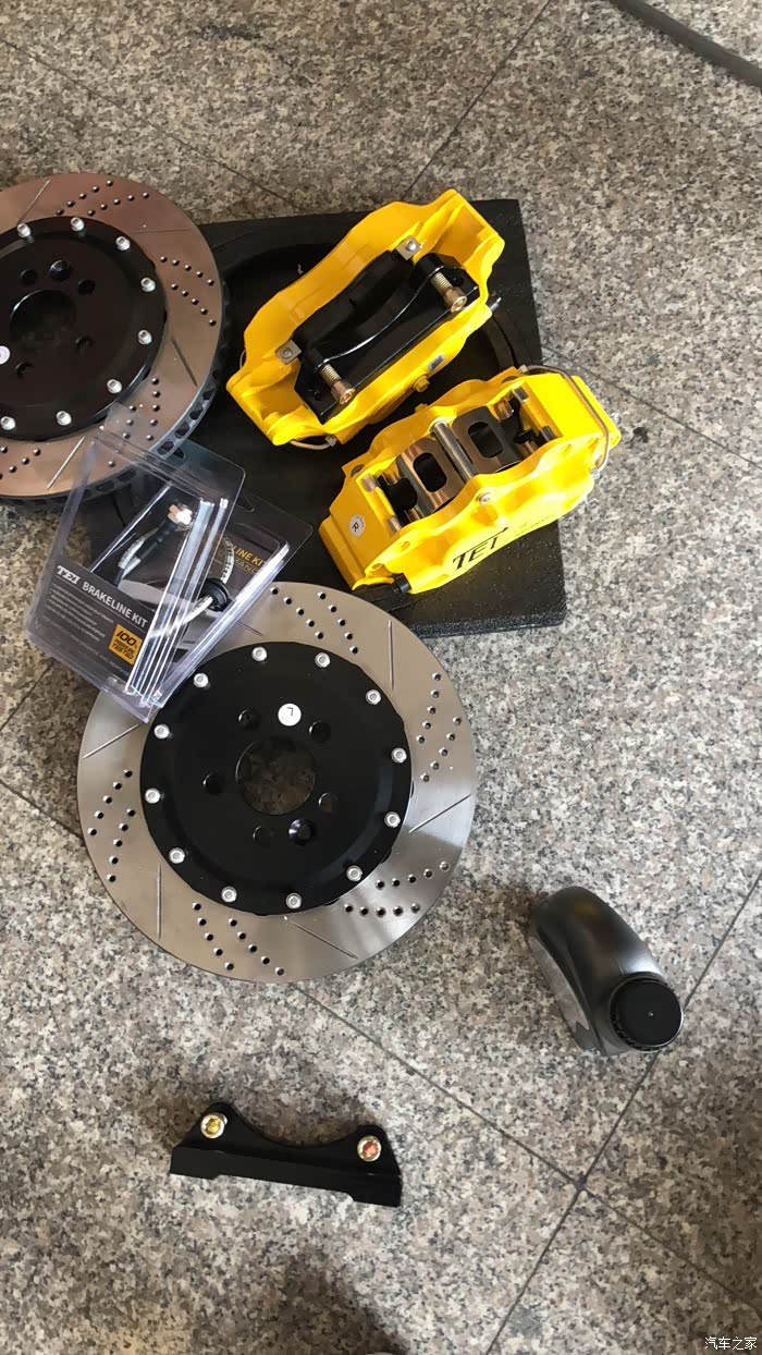

其实改避震前,我是先改的刹车~TEI大四活塞!虽然说德国牌子,其实就是国产!但是呢,比假AP,布雷博靠谱!目前用了大概一万公里,没有异响,没有抖动。刹车也比原厂强,开习惯你突然开别人原厂那种刹车的车,你肯定觉得难受。因为刹不住,还不线性!正品AP布雷博太贵而且假货太多了!不是进口就一定好(比如ap,绝对异响,因为刹车片设计的关系间隙太大)国产就一定不好。用过才知道!不吹不黑!
第一次合头桥位给搞错了,弄成老名爵6的,又重新定制了几天才收到!
后轮也定制了330的加大盘!

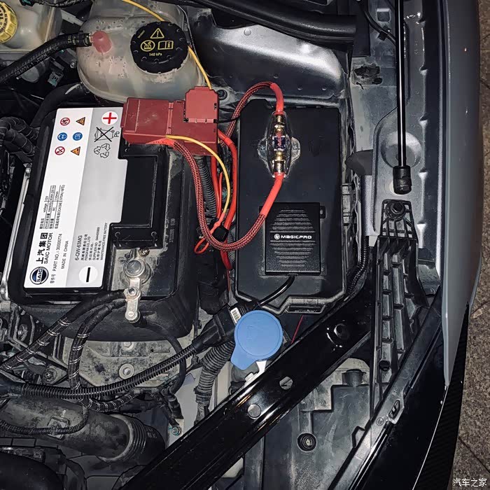

接下来就是外挂电脑了,其实就是一个一阶的罐头程序,相对于直刷来说,便宜,而且安全。随时可以恢复原厂,至于提升的马力和扭矩,应该是没有宣传的那么多。我用的是魔术CPA的,用了大半年下来的感觉就是,解决了换挡顿挫,油门轻,中后段加速给力,没有出现异常。稳定性可以!DMC的外挂电脑有车友说把涡轮搞漏油了,估计是个例。我没用过,也不多做评价
cpa魔术外挂电脑

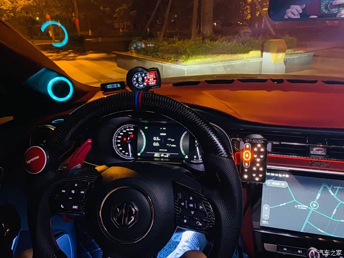

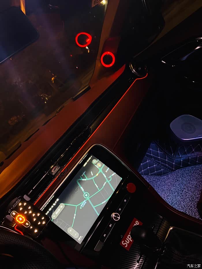

加装了大红色换挡拨片,和红内饰搭配,仪表台遮光垫,A柱高音倒模,皮的颜色全部和原厂一样的红!然后就是自带50P加成的碳纤维方向盘了!还有一个最近比较火的魔术师OBD仪表!可以显示车速,转速,涡轮压力,点火角,进气压力,水温,排气压力,等等,还有0-100加速测试,目前还没试过,有空去试试!

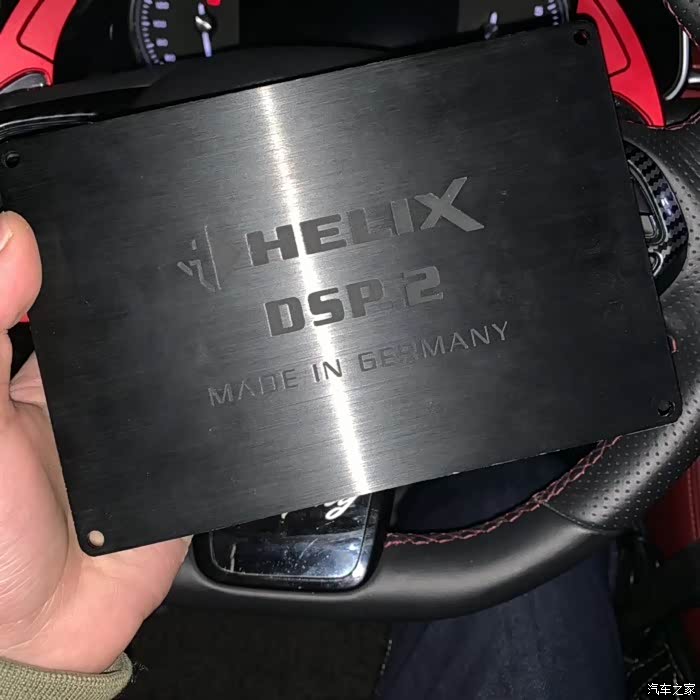

这是第一次的配置,后面直接又换了一个高端dsp处理器!烧钱的玩意,真的给力!
喜力士dsp

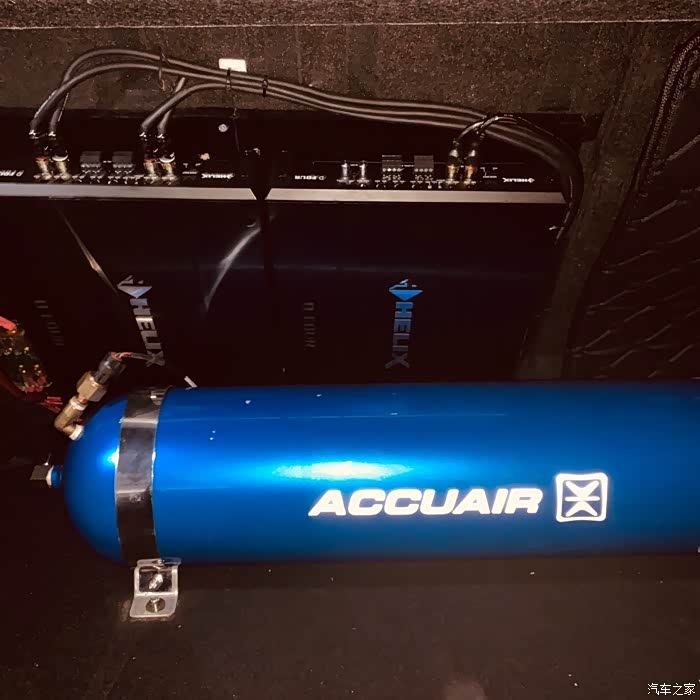

接下来就是重头戏了!低趴vip风格了!空气悬架!气动避震!
喜力士功放 气动气罐

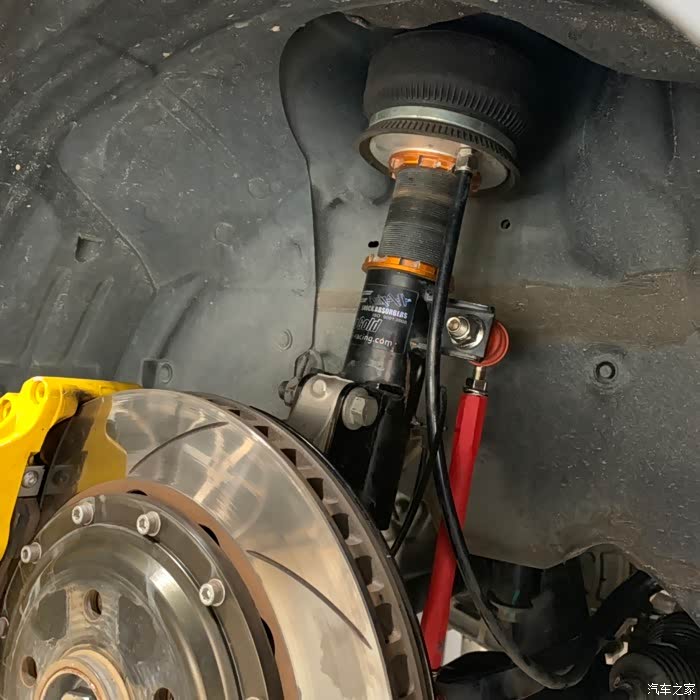

在矫牙避震的基础上定制前后两对气包,然后+一套美国ACCU气动控制系统,带三段记忆,可以一键趴地,汽车启动瞬间调整到2档,就是正常矫牙避震的行驶的高度,3档就是最高!在应对不好的路段实现升高车身高度轻松通过!1档就是设置走高速的时候行驶的高度,在不蹭叶子板前提下的最低车身高度,保持180-200时速开都稳如狗!这套系统最强大的优势在于,可以在最短的时间内,调整车身属于平行的一个状态,比如你副驾上来一个人,右边的高度就会有微小的降低,它会自动给气包充气调整到左右平行的高度!
当然,安装气动避震,后备箱空间就要牺牲掉一部分,所以我把充气泵和控制器都放在了备胎位置,原车备胎取下来放家里了!
李子串,降低车身必备,会让你对底盘有一个新的体会
后悬架直接弹簧换气包

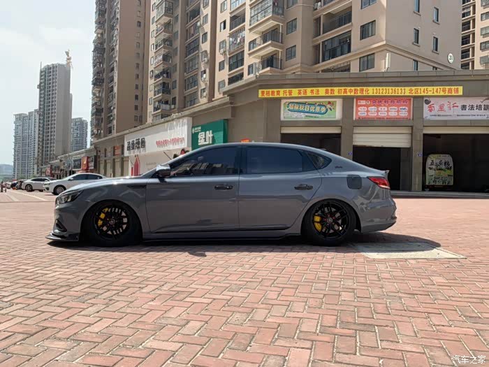

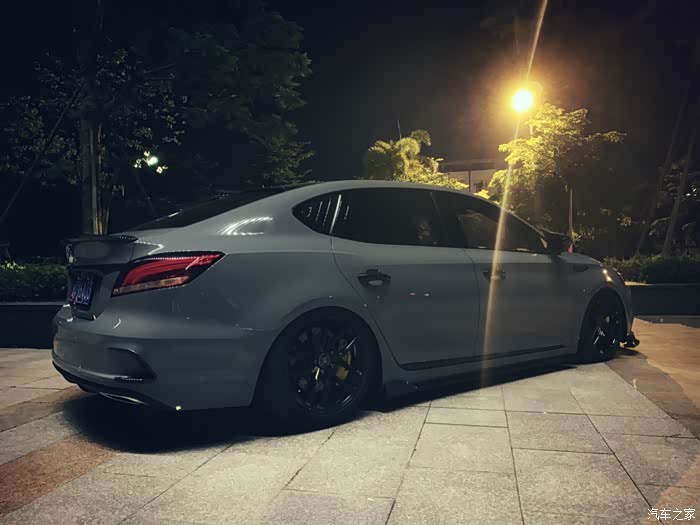

欣赏一波低趴的图!和原厂素车的对比!

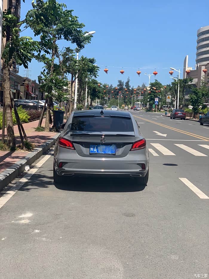

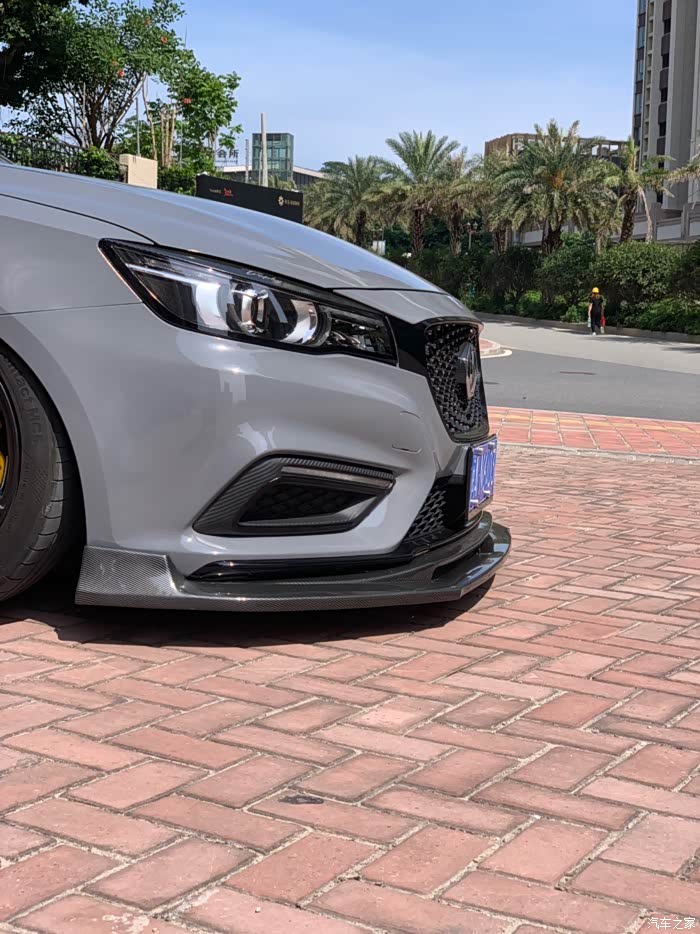

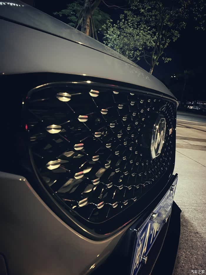

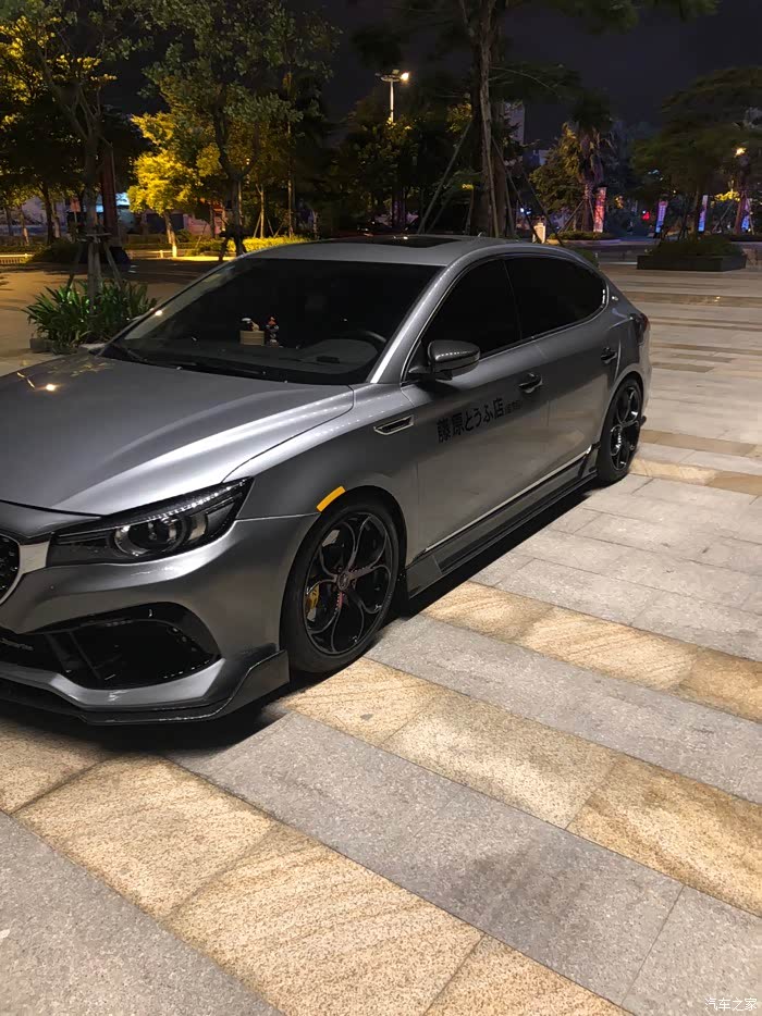

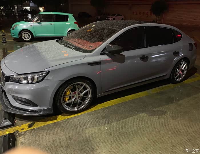

二话不说,没过几天,直接定了一套灰色贴膜,我原厂灰色,灰贴灰,这样就低调了,行驶证你也不能说我改色吧!(水晶纳多灰,奥迪rs系列原厂色)
然后顺便把全车镀铬贴黑了,跟19款一样…定制了一套新的水转印碳纤前铲!

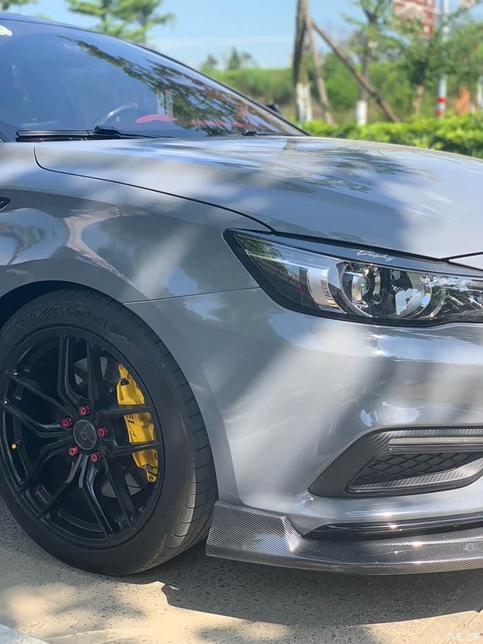

没几天,这套雅泛迪SR77银色轮毂有点看腻了,就准备换个更饱满点的轮毂,最终入手MMX(国产轮毂只认雅泛迪和MMX,其他一律不考虑)题外话了!顺便换了一套马牌mc5 225 45 18的轮胎,和原厂普利司通一样大小(原厂胎噪有点大,所以干脆一起换了,正好试试马牌的效果)比原厂胎静音,但是跟米其林没法比,性能比不过原厂胎!上图上图!
这套轮毂仅仅陪伴了我十天不到,我就另寻新欢了,因为看到改装车友的一套美国305的款,有点霸气,二话不说,定!这套MMX轮毂目前在家里吃灰,有空换着开吧!美国305 FF06系列,小贵,旋压工艺,18寸的单颗重量8.5kg,簧下一公斤,簧上十公斤!所以起步你会觉得轻快无比!
就是它,灰色配黑色轮毂,绝对搭配!

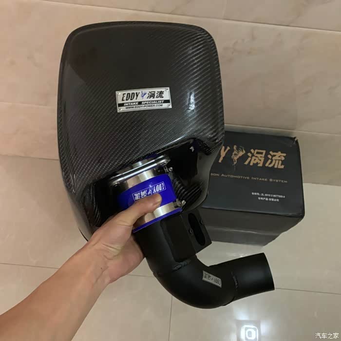

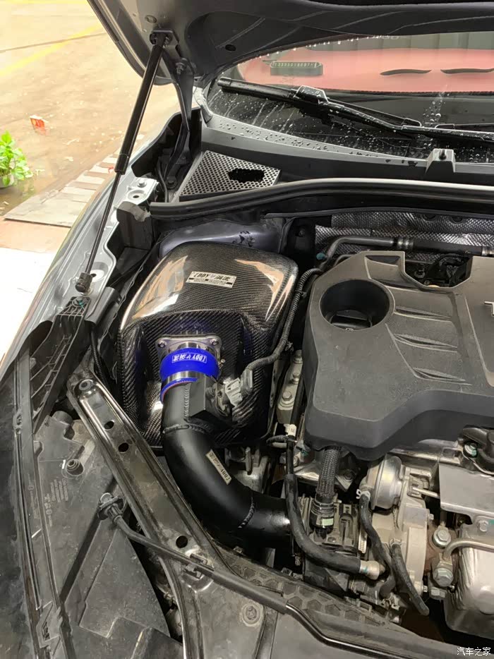

期间,我把改装包围和轮毂轮胎,进气冬菇头分别卖给了两个车友!避震暂时拆下来就没准备卖,因为我肯定还是要装回去的。拆了排气尾段,尾唇,穿回去了原厂尾唇。然后加了一个侧裙!用了大概一周左右时间的高流量风格,还是没憋住,直接搞eddy三代碳纤维风箱,比冬菇头更给力的进气套件!

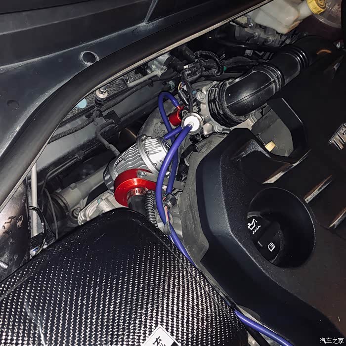

最后最后,悦耳的口哨声,HKS泄压阀!
谁用谁知道,绝对一种会怀孕的声音,收油门瞬间!迫于只能发五十张图,我就放一张泄压阀图。
