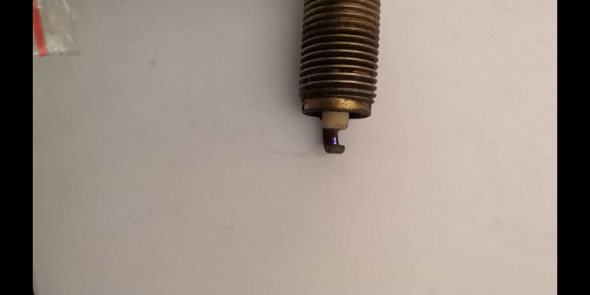

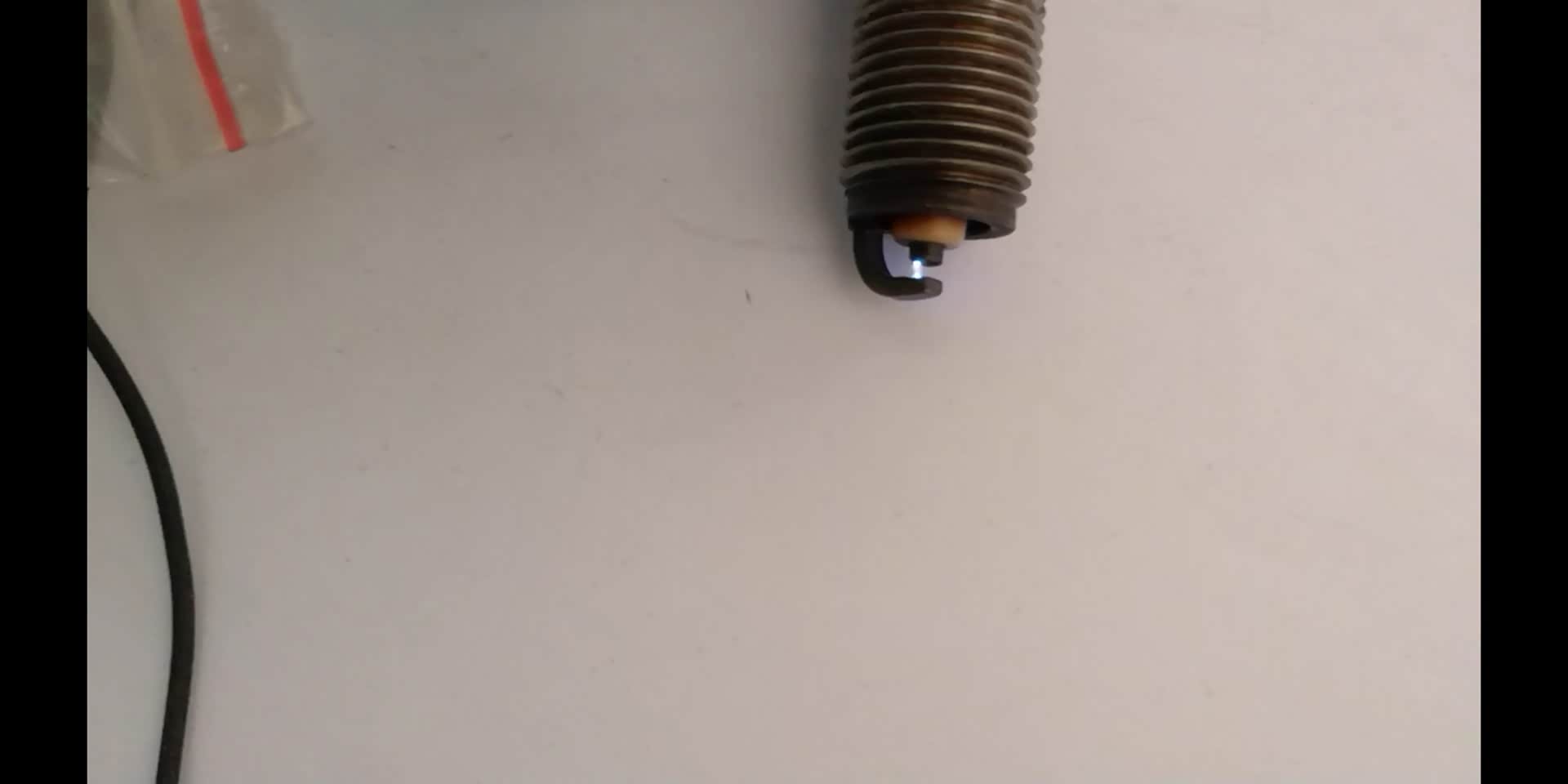

渣古之右眼 2019/03/19 20:04:26 发表在 地板

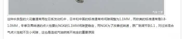

镍铜。不过看看这个https://club.autohome.com.cn/bbs/thread/3f4ac23258862397/5414708-1.html貌似铱金的调小点间隙就可以了。按材料来说,铱的电阻比镍大,所以点火能量相对镍来说会损耗更大。所以虽然他用了尖嘴技术,但因为线圈能量固定的话间隙大也会造成能量不足以形成够大的火核。更何况原厂镍铜就是V型电极,就等于是两个小尖嘴,点火能力也不会比铱金弱。唯一弱处就是,寿命而已。我先把之前换下来的原厂镍铜洗干净除锈调下间隙(原厂手册写1.0-1.1,我调至0.9),明天换上去试试跑一段时间。顺便把铱金敲敲调小点间隙,看看有没有改善(怀疑现在冷...

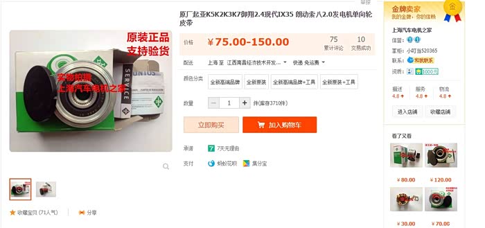

单向轮是发电机的单向轮,不是涨紧轮,话说,超过8万公里,建议换单向轮,涨紧轮,和两个铁惰轮。
我把链接一起给你,还有清洗剂,我当时买3送1,还送了3瓶小的蓝瓶子的添加剂,那个送的添加剂,和清洗剂一样的,都是清洁用的,效果都很好使,加了后真的提速轻松许多,发动机噪音也下降了很多,但是换了单向轮后,就彻底没噪音了。目前就剩下排气门顶杆的一点点声音。
来,接住链接: 这个是发电机单向轮,如果你的是13款索八,记得问一下是否匹配,我的是11款,但是我估计是一样的,发电机11和13没有区别。 记得买 “全新原装加工具”,没有工具很难拆装的。而且记住这家店。

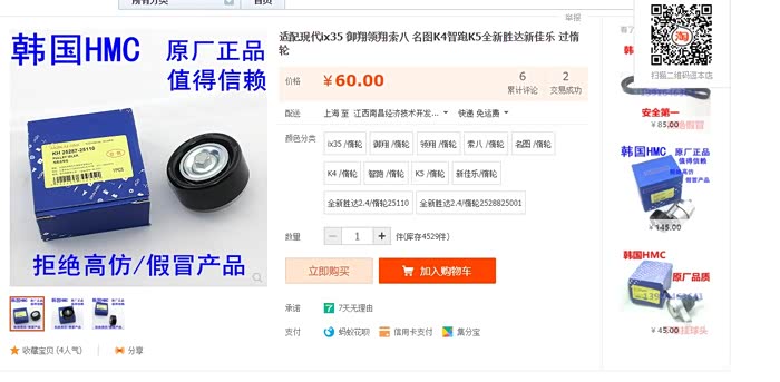

下面的是铁惰轮,记得买2个,索八是有2个惰轮过桥的,分类里面选“索八/惰轮”X2。
