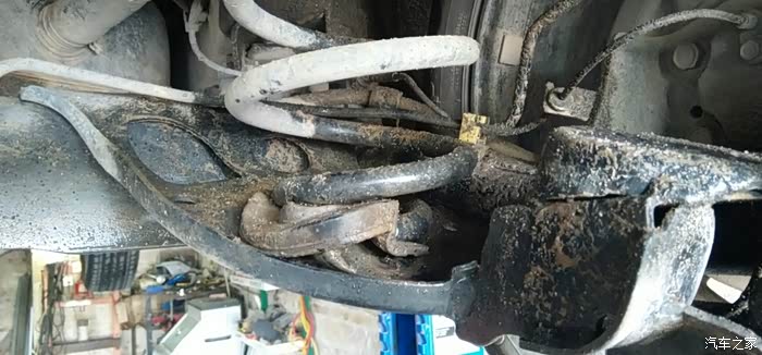

后悬架弹簧移位了

是因为负重过坑吗?

没拉过货,大家都检查一遍吧

这移位的不叫弹簧吧,这表述

这能修吗?跟车架是一体的吧,不能换新件吧,要是只搞冷作电焊修补的话,强度会不够吧?

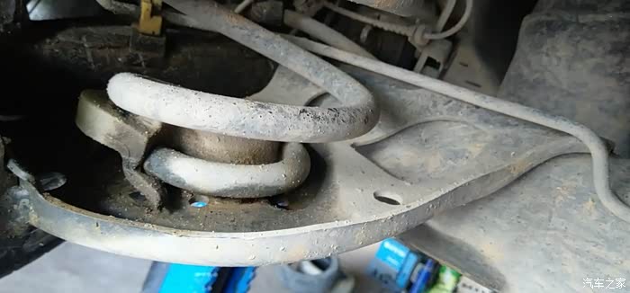

是那个塑料件吧,弹簧没问题
2018-09-02 20:48:34
橡胶垫烂了,弹簧移位5厘米,两边都一个样

我的要去二保了,看看是不是也有这个情况, 很遗憾,我的M50v左后减震胶垫也移位了,右边还好。昨天二保,4S店帮拆掉了后减震,人后重新安装了胶垫,就是旋转一下,回到正常位置。减震重新安装上去。看来这个是设计问题,共性的啊。我感觉是负载重了,容易发生移位。那个胶垫上的定位销一样的突起似乎起不了固定作用。

说是损耗件,不支持索赔

这损耗件,4s不会赔。。。
