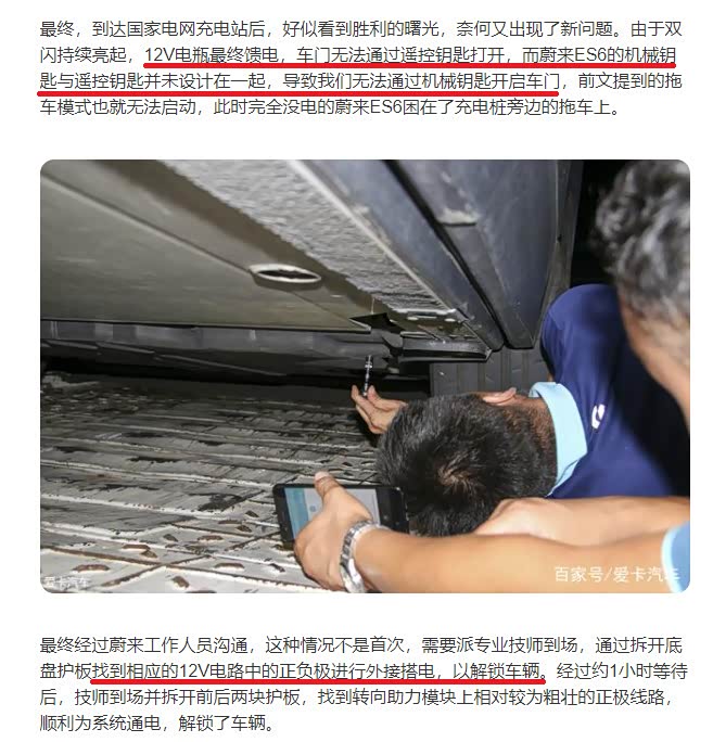

2021-07-31 19:27:22
12伏电瓶断电,是不是打不开车门了?毕竟是性命攸关的事情
