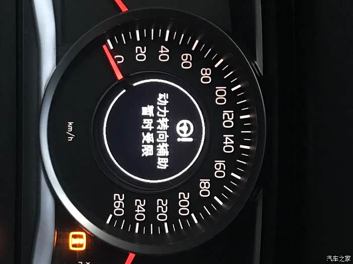

动力转向辅助暂时受限应该去维修站维修。 以下是动力系统检查的相关介绍: 1、转向器的检查: (1)机械转向器的检查: 检查转向小齿轮与齿条有无磨损与损坏。 2、动力转向器的检查: 检查所有漏油处。”
