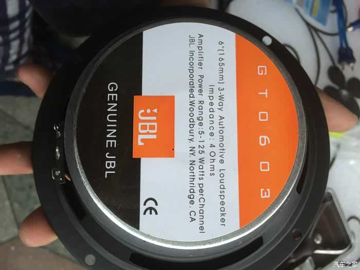

传说中的JBL同轴喇叭,没错,我买的是国产仿制品...

虽说买到了假货,但是试听还是比原车要好很多的,先用着再说。
