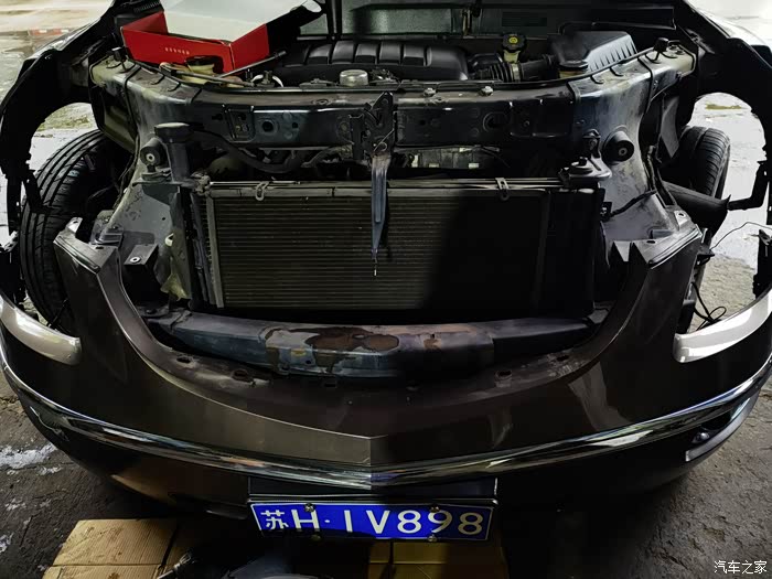

拆大灯要不保险杠拆了
大灯已经拿下来了

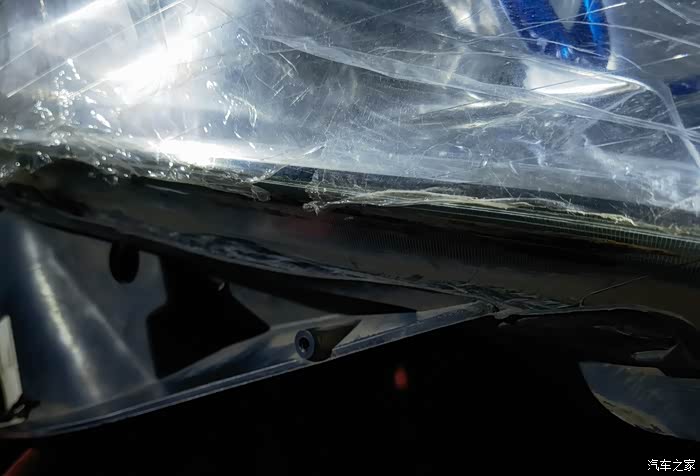

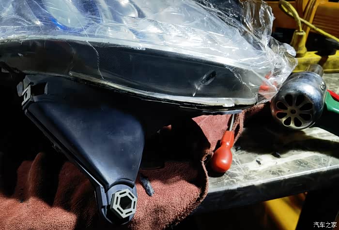

一遍热风枪加热,一遍用细的螺丝刀慢慢的把胶去掉
灯罩拿掉里面的样子,用了两个多小时才拆开

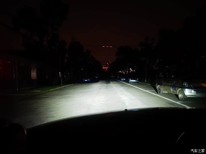

上车调灯光,这是近光效果
远光的效果,当中两个圆光是激光
上路看看光线,比之前的亮多了,切线清晰可见
远光的效果杠杠滴,以后再也不怕对面开远光了
