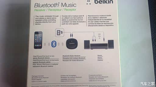

这是在马家店买的,同类型产品很多,还是建议大家买大牌产品(相对大牌,其实也贵不到哪里去),最关键的是可靠性,能确保音质,因为看过其他产品的评价,有的朋友说一些产品有电流声。
包装背后有示意图,原理大家自己看就不累述了。

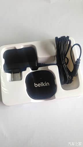

原装的电源用不上了,留着备用吧。注意电源输出是5V/0.2A。

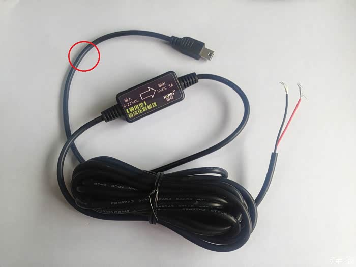

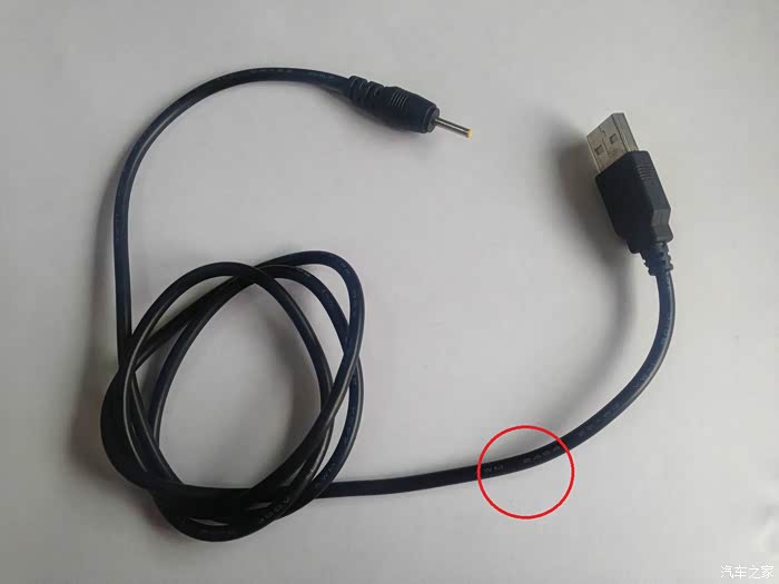

电脑城买的USB电源线,用来取电用。我是从红圈处剪断,里面只有正负极两根线。USB那段留着,以后加装其他东西需要备用。(嫌麻烦的同学可以把上图电源那根线利用起来,就不用再买这根线了)费用10元。
刚刚提到,输出电压5V,车用电源是12V,所以必须得像加装行车记录仪一样加根降压线,从圆圈处剪断,同之前那根线连接上。插头端多留一段,原因同上。费用30。

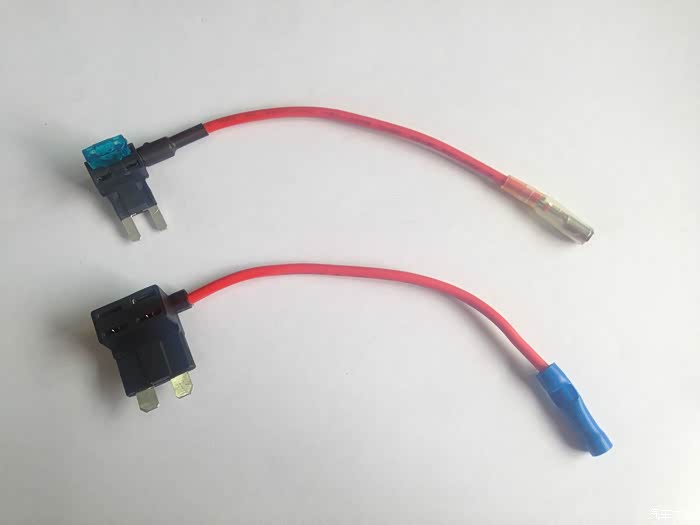

再准备一根取电线,只需要连接降压线的正极(负极只需要在车身上搭铁就行了)。图上是两个型号的取电线,上面一个是小号,下面那个是中号(市面上还有一种是迷你号,一些日系车需要),建议大家买小号,Cooper的保鲜盒更适合用小号。费用10。

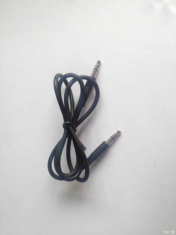

Belkin 接收器配有一根3.5的音频线,自己可以视长度准备一根。

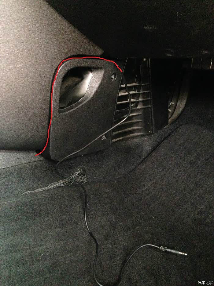

首先把音频线从箭头处塞过去。
把线沿着红线塞进去(藏起来美观些)。这根线最后从手套箱的左下方塞进去就OK。

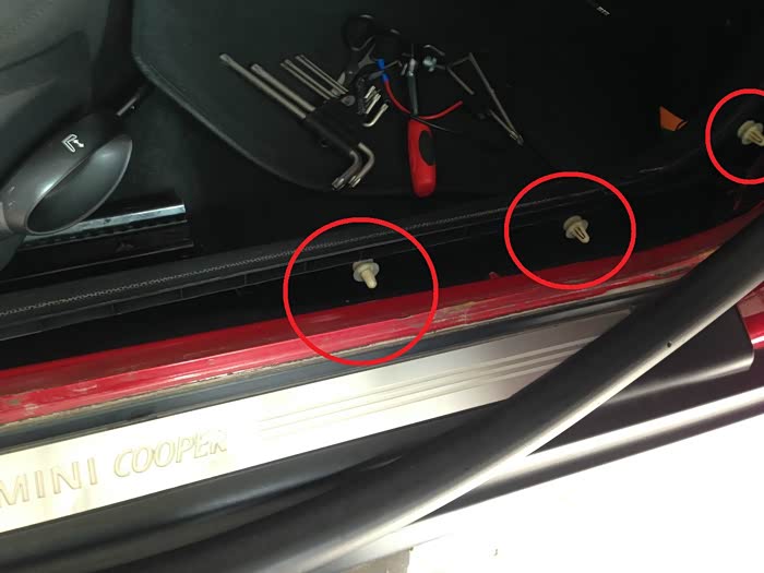

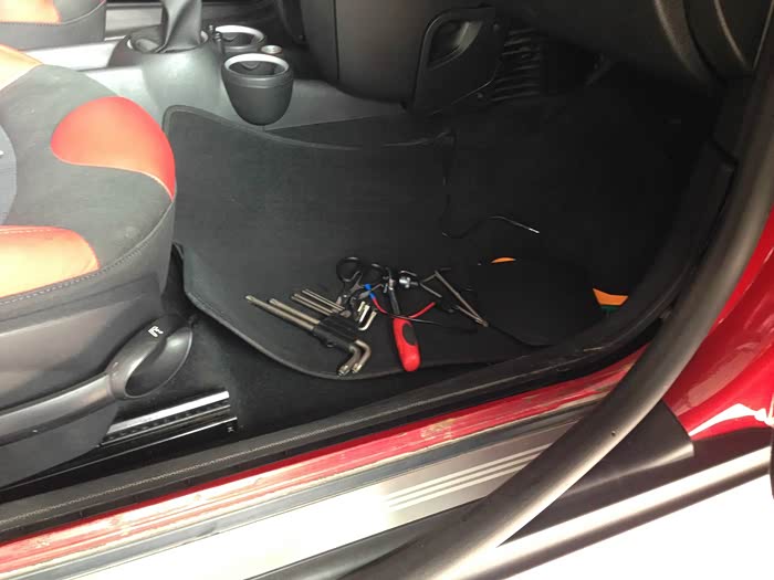

Cooper的保险盒在副驾驶右脚边,得把门框胶条取下来,准备好拆内装饰板。
如果有拆内饰的工具是最好的,如果没有就得小心一些,画红圈处是几个卡子,稍微使劲就可以试着取出来,难度不大,左边紧挨着座椅这边不需要取出来,只像这样留个空间可以操作就好了。注意这块装饰板右边是延伸到手套箱下面的,是把整个保险盒都覆盖了的,最里面还有两个卡子,取的时候不要掉到地板缝里去了,不然不好捡,当然这个卡子也算常规的比较好配。
像这样留个操作的空间的行,座椅那边比较难拆,也没必要。

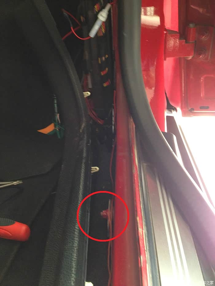

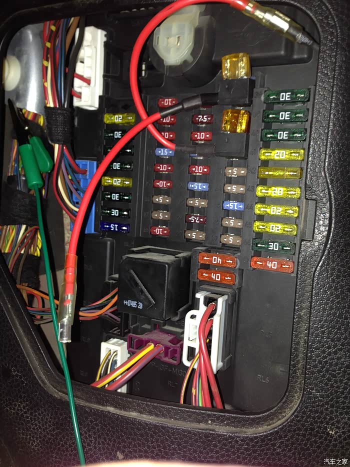

红圈处有个螺帽,那块应该是一些电器的搭铁处,下面有很多负极线。把降压线的负极线缠绕在螺丝上,用螺帽拧紧压住就OK了。

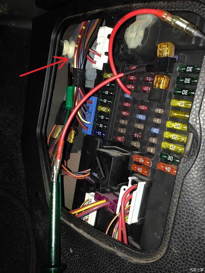

箭头处就是一颗卡子,取的时后还留在上面的,卡子空那里可以搭铁,之所以没有把负极搭在上面,一是因为没有螺丝不好固定,二是这里离整个保险盒正极太近了,避免短路起火,还是保险一点接远一些为好。图上有两根取电线,另一根是行车记录仪的。这次这根建议大家接上面那组保险(就是我用试电笔插上那根),两组我都试过,下面那个好像电流不够,反正蓝牙接收器没用上。至于这两个保险分别管的什么我忘了,盖板上有注明自己看,其他的小号电阻丝都是常亮的,只有这两个是点火才通电。
这张看得更清楚,取电的分别是这一列的第一和第五个。

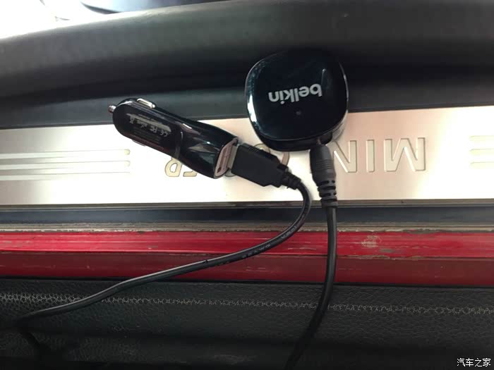

这张是我改装之前试用的照片,用车充接好,3.5音频线连接AUX,试试效果用,还是那句话:强迫症............

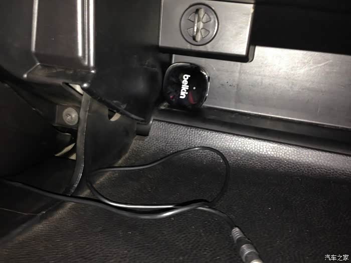

最后把接收器用双面胶贴在这个地方,不算碍事,电源线从右边接过来,音频线从左下方接过来插上就可以用了。

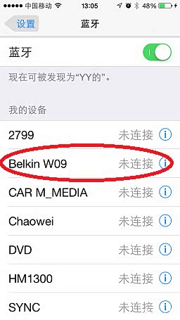

手机蓝牙打开,选这个设备连上就可以用了,没有密码,只要连过一次,每次上车就能自己连上。
有一个小瑕疵,就是每次熄火,因为音响没有断电,接收器断电的时候会有一下杂音,大家可以先把音响关掉再熄火就没问题。
