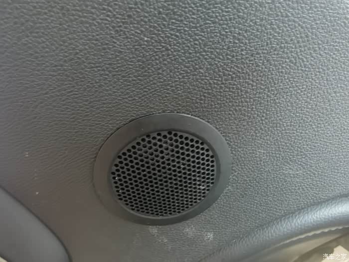

迈锐宝XL,加装后门高音喇叭。全车13个喇叭。
1 5 发布于 内蒙古 2025-02-25 20:26:05 只看楼主 热门标准

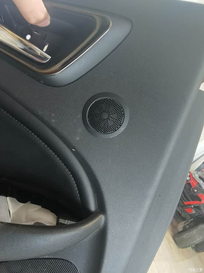

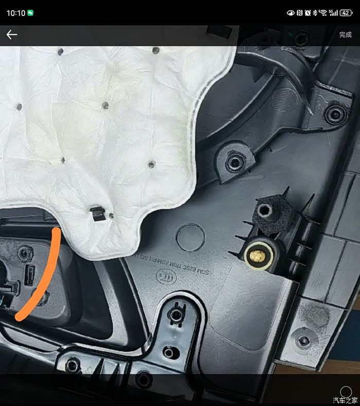

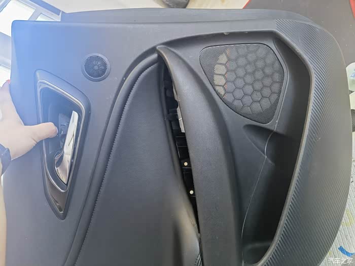

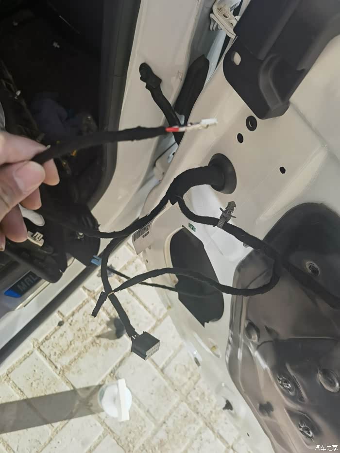

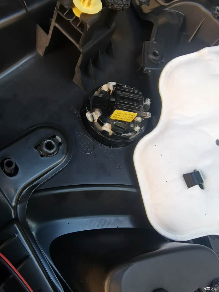

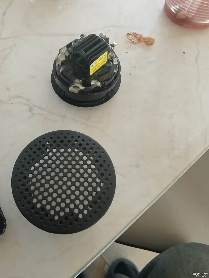

加装后门高音喇叭。线接后门喇叭。门板有预留位置,最后那张图里有○的地方就是。高音喇叭我用的英国之宝,开孔45mm,正好卡进去,不需要打胶。有钱的话也可以入手更好的,走线也是和原车走线一样进黑色橡胶圈里,第三张图是走线,线长一米。安装好后别忘记测一下每个喇叭的向位,全是正向为最佳。拆门板估计大家都会,就不详细说了,不会的可以问我。最后感谢一下车友菠萝包学长的宝贵意见。谢谢
