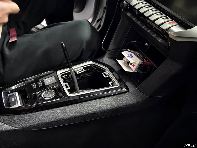

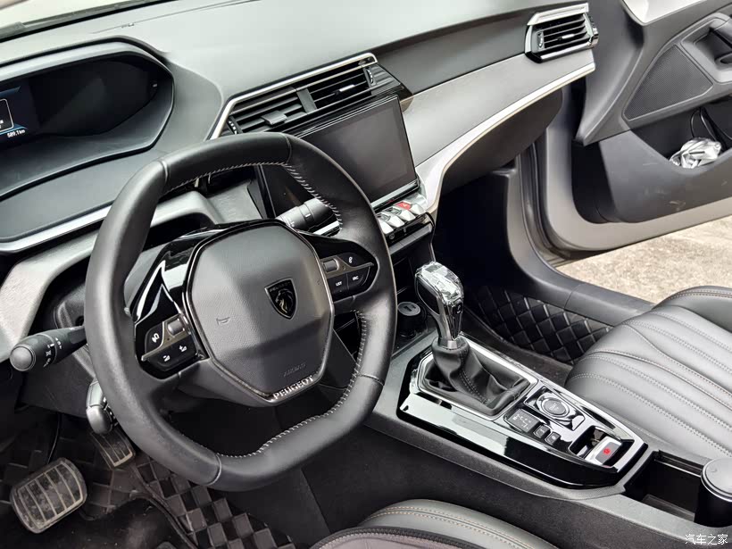

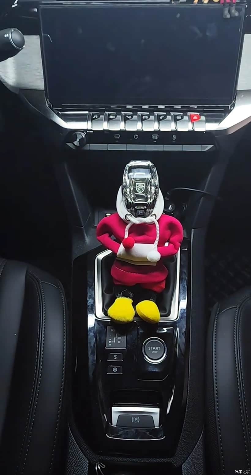

408原车这个档把属于是朴实无华,我看有车友更换了水晶档把感觉还挺好看的,就跟着买了一个回来找到售后帮忙安装,主要是没拆过怕自己拆坏了,装了之后发现并不复杂。

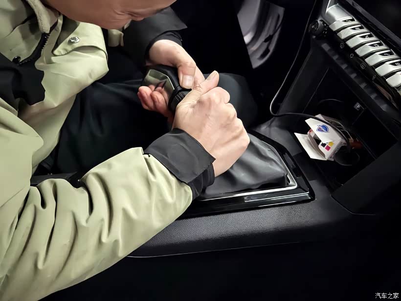

先挂d档熄火,抓住原车档把头往外用力拽出来。

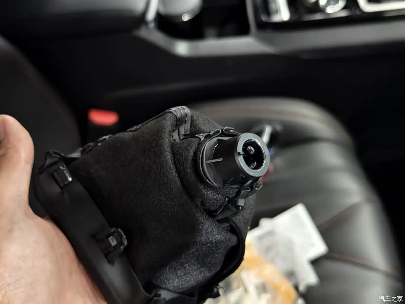

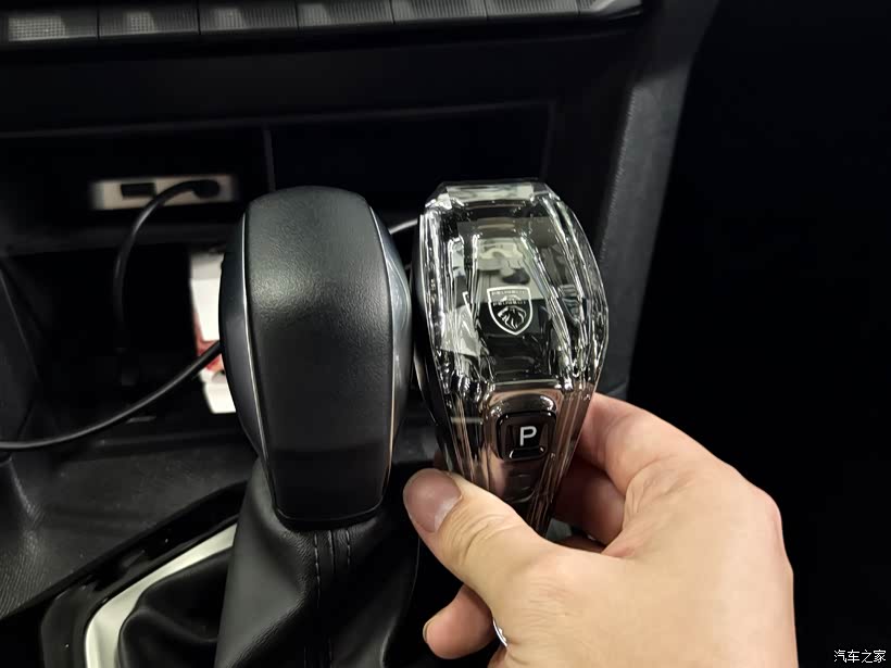

然后用撬棒把档把皮套撬开,再把皮套翻过来吧原车档把头拆掉,替换上水晶档把的档把头。

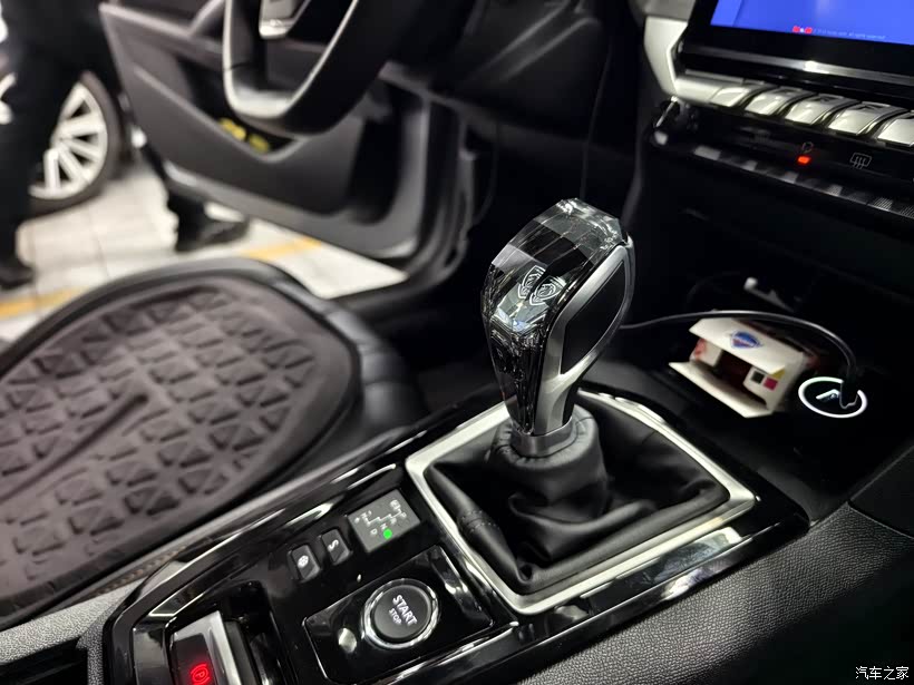

接着把水晶档把头按到档杆上去,再装回皮套。
最后用螺丝把档把头固定好。
个人觉得装好后的效果还不错,手摸着冰冰的挺有分量,唯一的缺点就是档杆有点长不太协调,如果有条件可以把原车的档杆锯掉一截,这样更美观。

我也买了一个正愁不知道怎么换呢,感谢车友的分享。
河北
2026-05-06 21:39:50
其实我喜欢 把皮子换成面板好看 就是贵
2026-05-07 17:41:53
我也换了 还穿了衣服带夜光 晚上开车很实在
湖南
2026-05-07 18:29:43
下午研究了一下,连皮套都没拆下来
