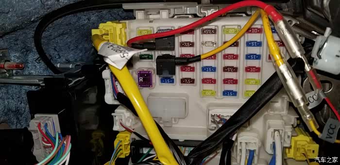

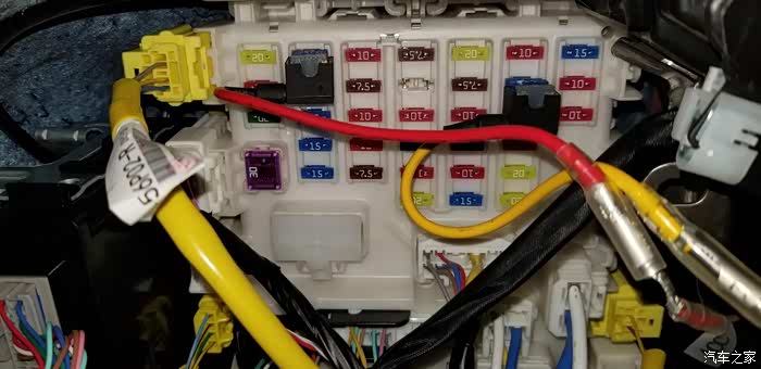

怎么我的接线和你的接线方向是相反的?左边不是正极输出吗?

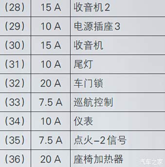

cim0418 2019/02/22 16:20:35 发表在 4楼

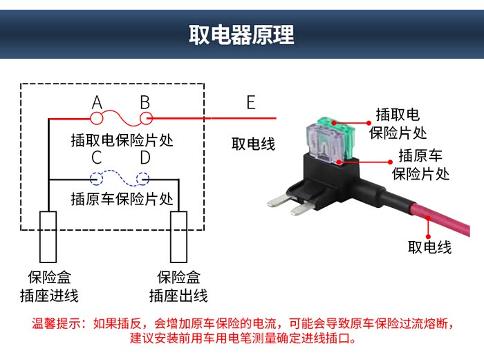

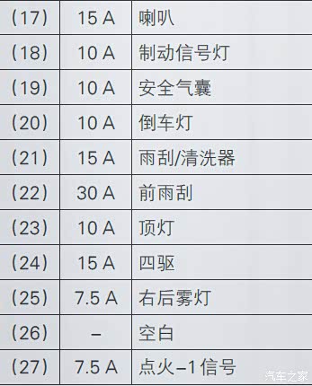

降压线的保险丝是15A的吧,你接到10A上,不怕把灯烧了

Radish丶 2019/02/22 21:02:39 发表在 7楼
保险丝就是一根线啊,没有正负极吧
三条二 2019/02/23 10:22:08 发表在 11楼
插反了保险丝就不起到保险的作用。

Radish丶 2019/02/22 21:07:58 发表在 8楼
安数代表输出嘛,顶灯输出10A,降压线是吧高输出降成记录仪需要的输出嘛,高的插低值上不影响啊。如果是直接连接不通过降压走保险盒可能会对记录仪有影响
cim0418 2019/02/23 16:21:30 发表在 15楼
本来保险丝是10A的,万一超了,就会熔断,现在换了15A的,那还有保护作用?

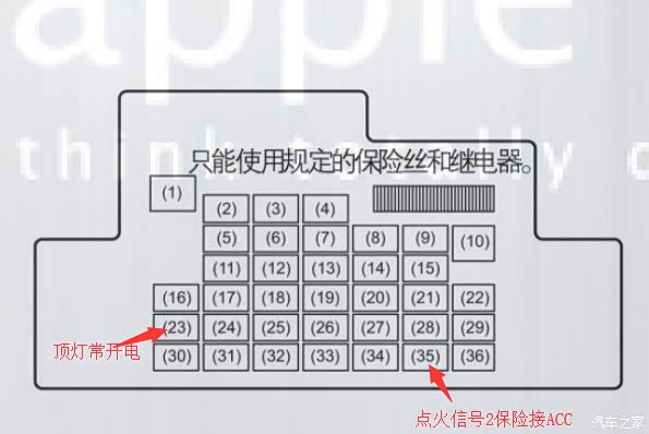

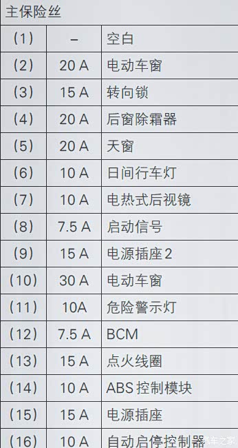

Radish丶 2019/02/22 10:38:34 发表在 主楼
才买回来的时候去包安装店一位小伙子安装的,表笔测量常开和ACC电路后接的,在APP里打开停车监控从来不工作。我也不在意,后来想想降压线都有了可以保护电瓶,而且APP也可以随时关闭停车监控所以开始了重新再接线的念头钻到驾驶室下面拆了护板两颗螺丝后用万用表测量有个常开电路,黄线位置。结果发现停车监控不显示蓝灯,觉得哪里没接对红灯:启动过程:红色常亮;正常工作:红色呼吸闪烁。蓝灯:停车监控:蓝色呼吸闪烁;使用USB线与PC连接:U盘模式,蓝色常亮。紫灯:存储异常:紫色快闪;紫色常亮正在升级。黄线接常电,红线为ACC,黑线搭铁。必须使用降压线盯盯拍有配套降压线很方便再后来没管它,客服也说停车后十五...
cim0418 2019/03/02 09:33:45 发表在 18楼
楼主,为啥我常电接到23号保险丝上,时钟2个指针就一直在转呢
Radish丶 2019/03/03 09:32:39 发表在 19楼
可以接其他常电观察
